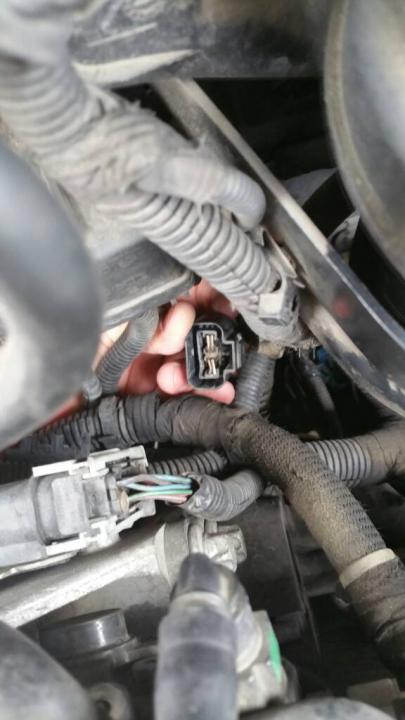

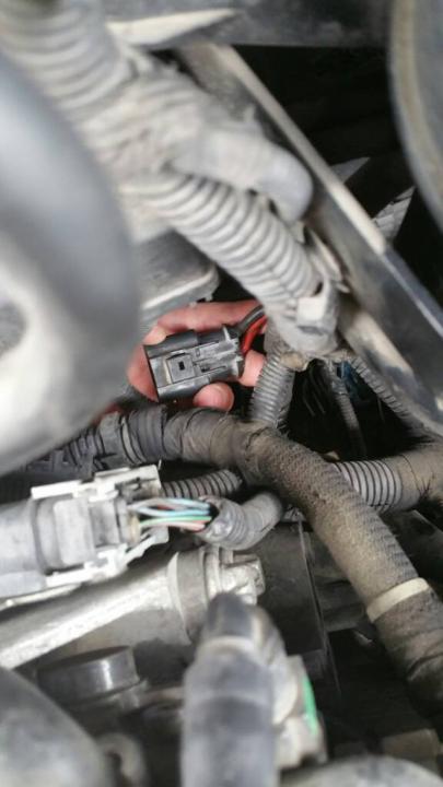

Ivan_KV 3 Posted April 18, 2016 Sredio sam. Prso sam juče,otvorim haubu i zavučem ruku s desne strane pupe. Jedva sam provuko tesno ko u du.... puno kablova i sl. Ispritiskam sve i istresem sve kablove. Na kraju pritisnem neki žuti ili beli malo veći konektor, jedva se vidi, i servo mi proradi i isključi crvenu lampicu. Quote Share this post Link to post Share on other sites

Ivan_KV 3 Posted November 16, 2017 E sad zaključak. Servo pumpa je promenjena sa sve konektorima. Servo pumpa je problem na cromi jer taj konektor ne trpi jaku struju, znači prvi put čim vam se javi problem menjajte konektor nema budzenja ili sl. jer će opet da napravi problem sto može da upropasti pumpu kao što je kod mene slučaj. Meni je davao više struje jer sam auto parkirao sa točkovima na punom volanu a i bezbroj puta sam stajao u leru sa namotanim točkovima na punom volanu. Eto ja sam vam preneo moj slučaj u potpunosti. 1 neshaoct reacted to this Quote Share this post Link to post Share on other sites

Scorpion 0 Posted August 16, 2018 Meni je bio problem džek napajanja serva. Džek se može kupiti ili u ovlaćenim servisima ili na otpadu. Nov je oko 70evra bez pdv, a polovan 20ak. Ako se na otpadu kupuje, najbolje sa nešto kabla. Na par mesta su mi pokušali nametnuti da je pumpa u kvaru, ali sreća imao sam koga da me posavetuje. Dakle taj džek je najčeći problem. Dobar i posvećen majstor će skinuti džek za minut bukvalno i videti da li ima vidljive znakove propadanja (topljenja). Meni su tragovi bili sitni, ali je popustila plastika koja drži buksnu koja se vremenom izvuče. Malo je kleštima pritisnuo kabl da bolje legne buksna i servo proradio. To je držalo neko vreme dok nisam našao drugi džek. Quote Share this post Link to post Share on other sites
