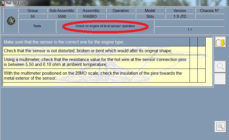

neshaoct 9740 Posted September 14, 2016 @Sardun Evo sada, nakon spajanja tema, video sam da je postavljano ovo: Tu se pominje koja otpornost treba da bude, pa kontam da treba onda probati sa otpornikom koji će dati navedenu vrednost otpora kako bi sve radilo ok. Quote Share this post Link to post Share on other sites

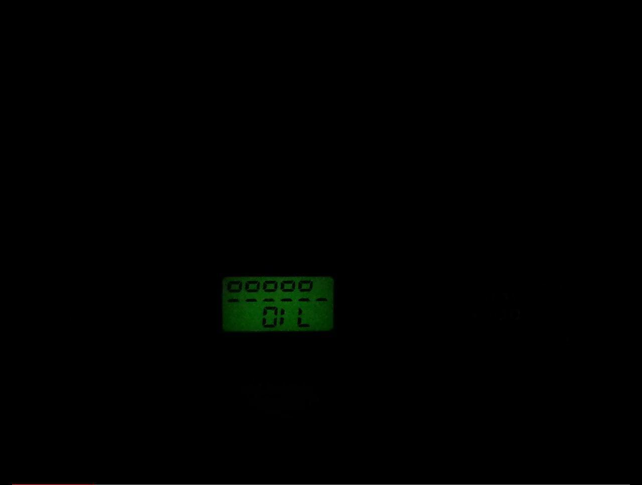

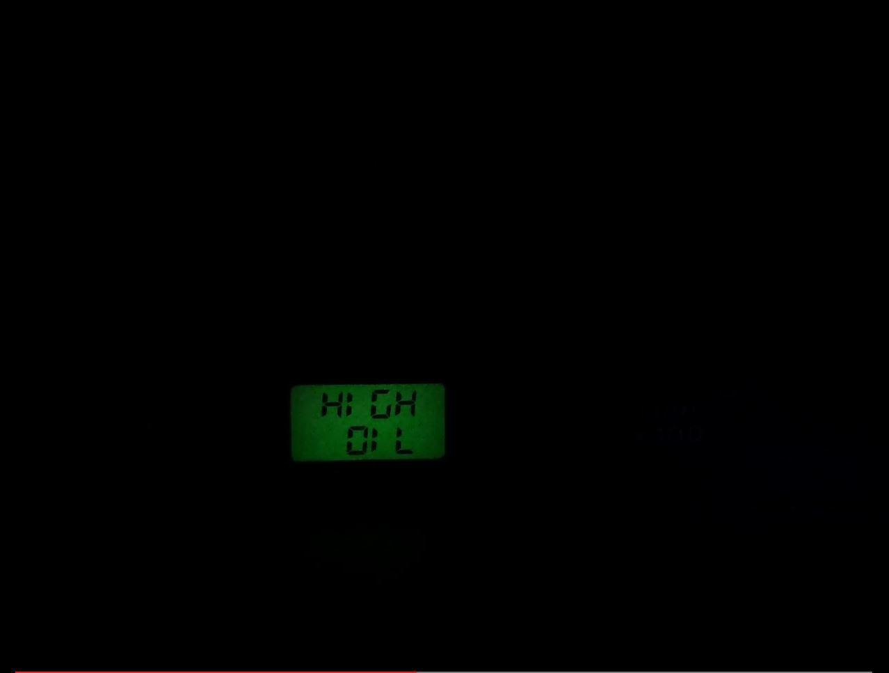

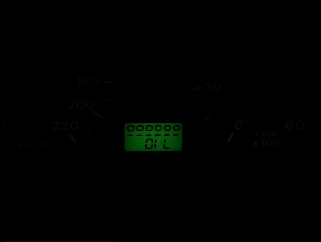

denmlaa 5 Posted October 19, 2016 Pozdrav Nisam uspeo da nadjem da je neko pisao za senzor kolicine ulja za fiat bravo/brava/marea,pa resih da postavim pitanje ovde Pocele pre desetak dana da mi se pojavljuju crtice za ulje na malom displeju kad stavim na kontakt,inace pre mi se desavalo da kad stavim na kontakt treperi oil par sekundi,pojavi se kilometraza i to je to .E sad ,par dana mi pokazuje svih 6 kruzica,nekad se pojavi 5 , a nekad mi izbaci high oil na displeju,ulja na meracu ima 3/4.Nisam uspeo da nadjem na netu da je ugradjivan ovaj senzor na brava,pa me zanima da li neko zna jel odgovara od stila/libre/alfe ili cega vec i da li je vidjao ovo na bravu ? Bravo je 2000 god ,1.9 jtd . Quote Share this post Link to post Share on other sites

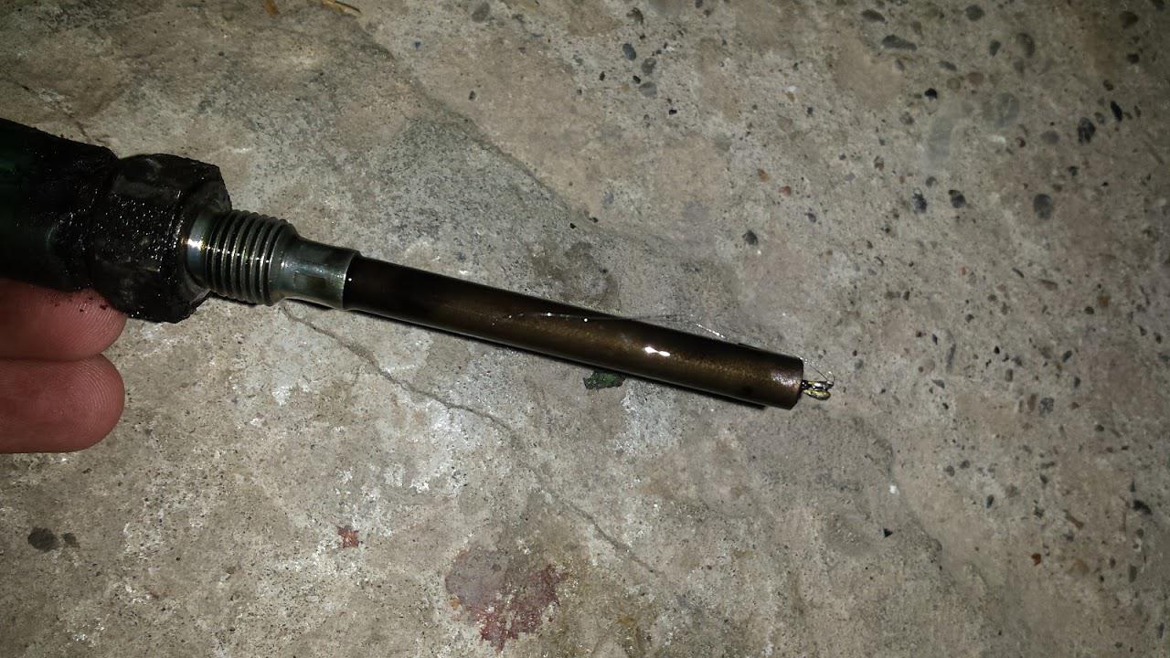

Sardun 0 Posted February 8, 2017 Evo, danas sam probao zamijeniti senzor količine ulja sa polovnim senzorom i opet mi pokazuje grešku. Da li postoji neki poseban način zamjene tog senzora, pošto sam ja to zamijenio, dao kontakt par puta, čak skinuo i minus klemu (kontam da će se tako sistem osvježiti) i ništa? Quote Share this post Link to post Share on other sites

neshaoct 9740 Posted September 11, 2018 @lan_fan Quote Može li mi neko reći gdje se nalazi taj senzor količine ulja... Razumijem da je negdje oko kartera, nema gdje drugo biti...samo je li U karteru ili negdje NA njemu? Quote Sa zadnje strane kartera, zaboden negde kod mesta gde ulazi merac za ulje. https://www.fiat-lancia.org.rs/forum/index.php?/topic/47824-fiat-stilo-lancia-lybra-jtd-senzor-nivoa-ulja/&do=findComment&comment=952112 Quote Share this post Link to post Share on other sites

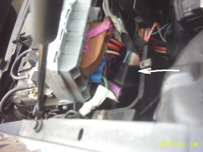

vvarnica 2 Posted September 12, 2018 Proveri D4 konektor kod akumulatora, mozda nisu lepo spojili. Quote Share this post Link to post Share on other sites
lan_fan 36 Posted September 12, 2018 1 hour ago, vvarnica said: Proveri D4 konektor kod akumulatora, mozda nisu lepo spojili. koji je to? Quote Share this post Link to post Share on other sites
lan_fan 36 Posted September 12, 2018 1 hour ago, lan_fan said: koji je to? našao...onaj crni veliki iza osigurača? Quote Share this post Link to post Share on other sites
vvarnica 2 Posted September 12, 2018 Mislim da je braon boje, ispod osiguraca. Quote Share this post Link to post Share on other sites
Ivan 22118 Posted September 12, 2018 (edited) @lan_fan Search FLCS foruma -> gomila objasnjenja i slika . Ako to nije dovoljno, slikovito je objasnjeno i na praistorijskoj temi na "fiatforum.com": https://www.fiatforum.com/stilo/100970-d4-connector.html https://www.fiatforum.com/stilo-guides/99828-d4-connector.html Na dnu posta sa prvog linka je i link ka Discussion Thread, na 3 strane. Edited September 12, 2018 by Ivan Quote Share this post Link to post Share on other sites
vvarnica 2 Posted September 12, 2018 Sada sam pogledao, sivi konektor kao na slici, sa njega idu zice za tempomat i za pritisak ulja, taj proveri da li je lepo spojen. Quote Share this post Link to post Share on other sites
