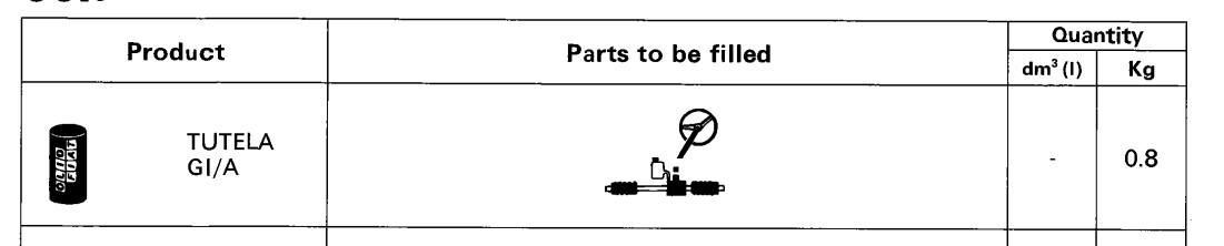

spaled 0 Posted August 9, 2012 Preporučili su mi ovo Selenia Tutela GIA 1/1Ali tamo piše da je to ulje za automatske menjače ne piše da je za servo ? Quote Share this post Link to post Share on other sites
Martini 11 Posted August 9, 2012 To je to ulje. ATF ulje se koristi i za automatske menjace i za servo upravljac. Quote Share this post Link to post Share on other sites

darkman14 6619 Posted June 24, 2022 Dok Ivan ne spoji... https://ulja.rs/product/selenia-atf-tutela-gi-a-10w-1-1/ Ulje za servo A koliko sam video, ulje se izvlači, ne menja se. Špric, crevo za infuziju i udri... Ili ona pumpa iz lidla za izvlačenje ulja 1 neshaoct reacted to this Quote Share this post Link to post Share on other sites
