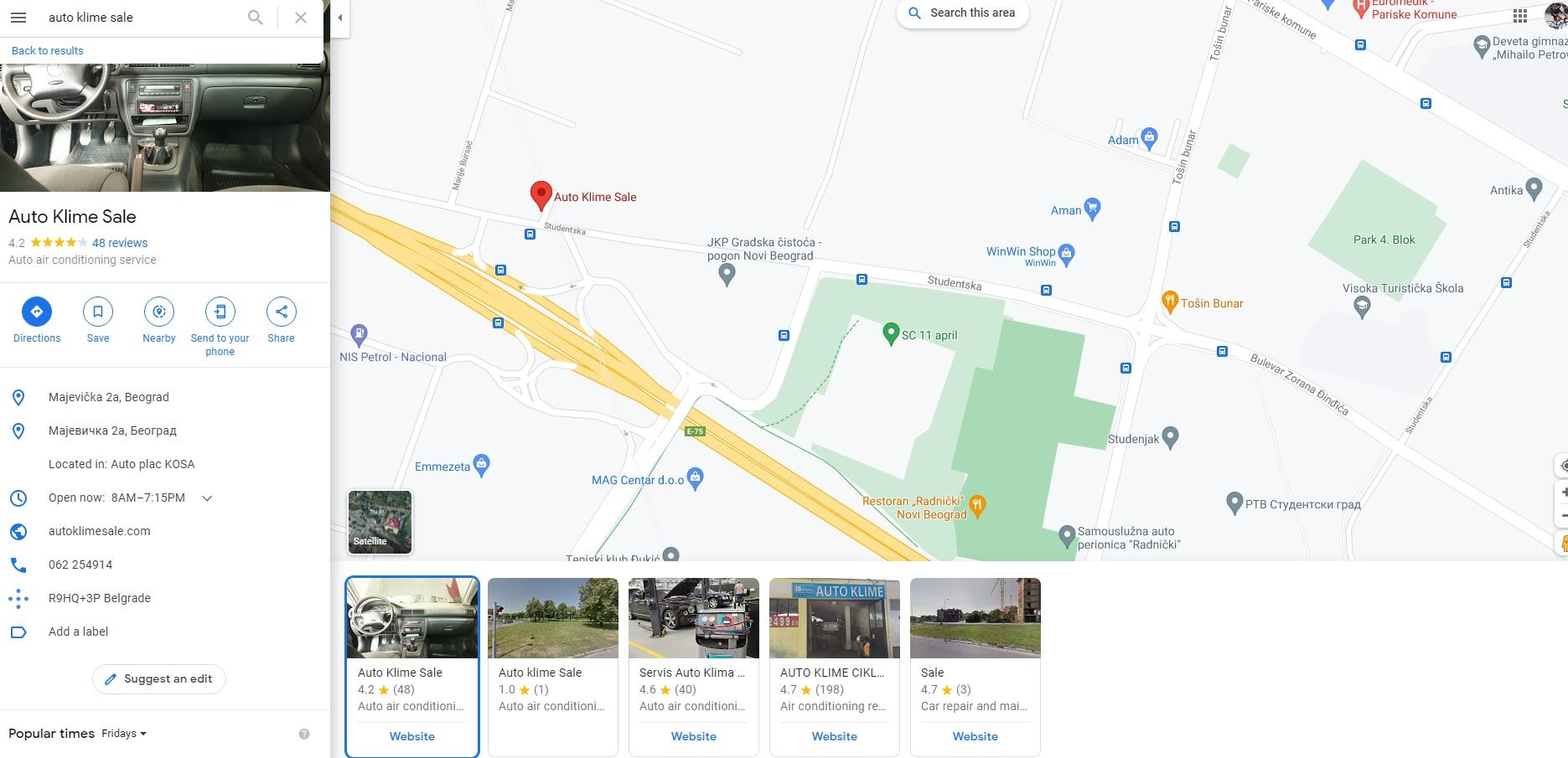

ISV_01 4800 Posted June 11, 2021 (edited) U kakvom ti je stanje "saće" tj hladnjak klime i kakav ti je pritisak u sistemu ? (previsok, prenizak i sl). Može biti i reostat/termostat. Čudi me da se gasi i ne može da upali, kao da nabije temperaturu ili pritisak u sistemu. Za servis za preporuku bih ti rekao za Saleta na Bežaniji, vrstan majstor bar iz mog iskustva. Održavali smo sva 4 auta kod njega, nikad problem nije bio i krajnje korektan tip. Broj imaš dole levo. Edited June 11, 2021 by ISV_01 Quote Share this post Link to post Share on other sites
