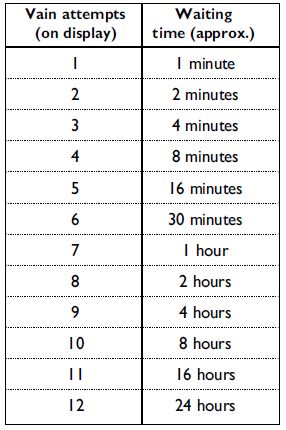

1533 radi savrseno. Auto je kupljen polovan i bilo je potrebno punih 24 sata cekanja na kontaktu da bi se wait/radio blocked poruka uklonila sa ekrana i omogucila proba. Blaupunkt ima iste periode izmedju pokusaja kao Visteon:
waiting-times-jpg.198611
Plasio sam se sta bi se desilo nakon jos jednog pogresnog unosa, mozda totalno zakljucavanje, ko zna? Nisam hteo da rizikujem pre konsultacije sa strucnim ljudima.
