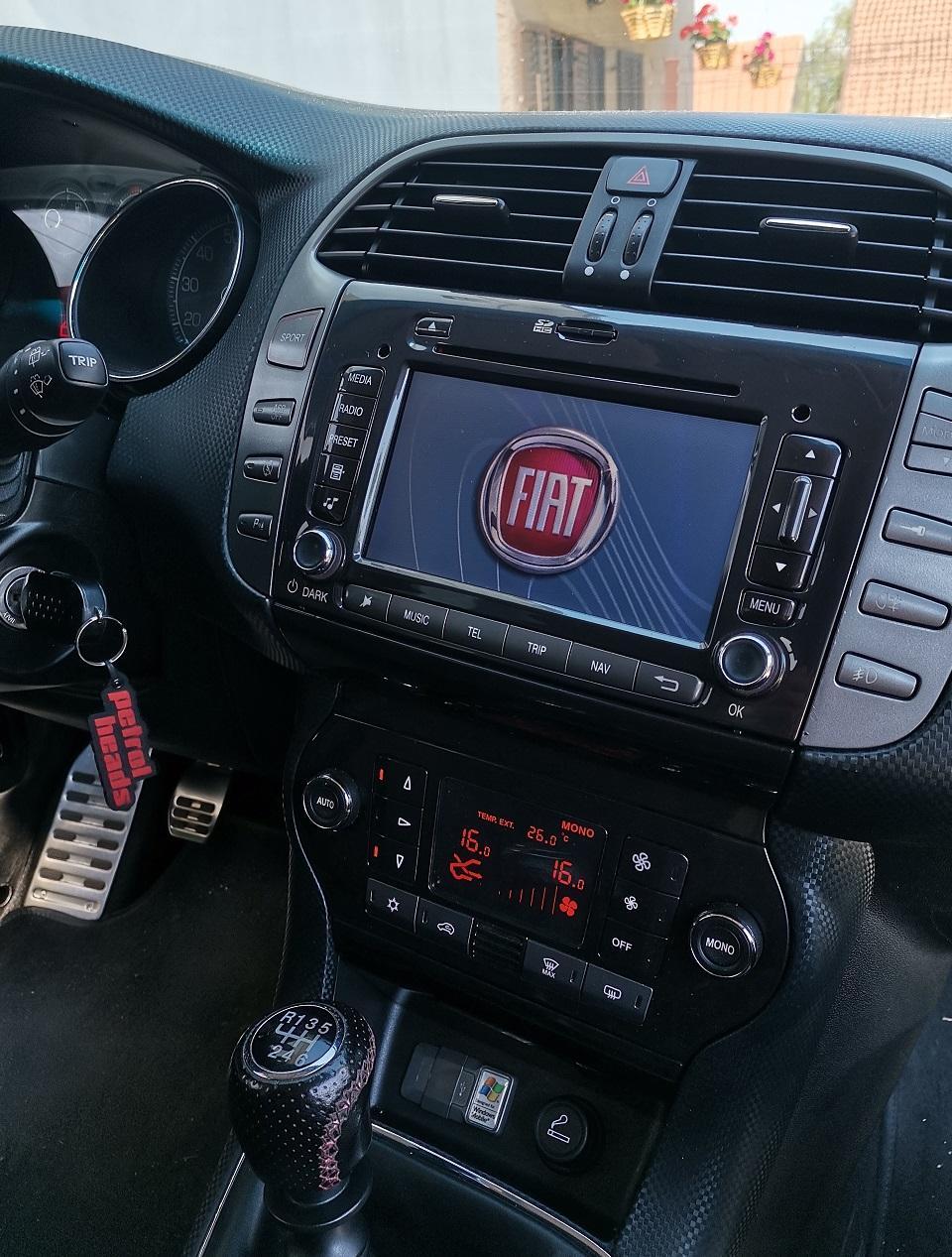

Ili Code za uredjaj bude kao zasebna kartica/kartoncic. Ovo sam dobio uz fabricku InstantNav navigaciju koju sam kasnije kupio i instalirao:
IMG-999a9e1a8ee197603f71f3ad96554f31-V.thumb.jpg.7c45e7ec19e77a627d41c086bd62458a.jpg IMG_20210611_102750.jpg.ba7207c2c8cae45218a8eb7328a7fd59.thumb.jpg.b48f88da9fe319d3675476d5e4d0db5c.jpg
PS: Da bih uradio potrebne izmene na konfiguraciji vozila dijagnostikom i da bi sve radilo kako treba, trebao mi je i elektronski Code sa one plave kartice koji je trazio MES.
Naravno uz Code za sam uredjaj, kako bi se InstantNav uopste prijavio na Body Comp i radio.

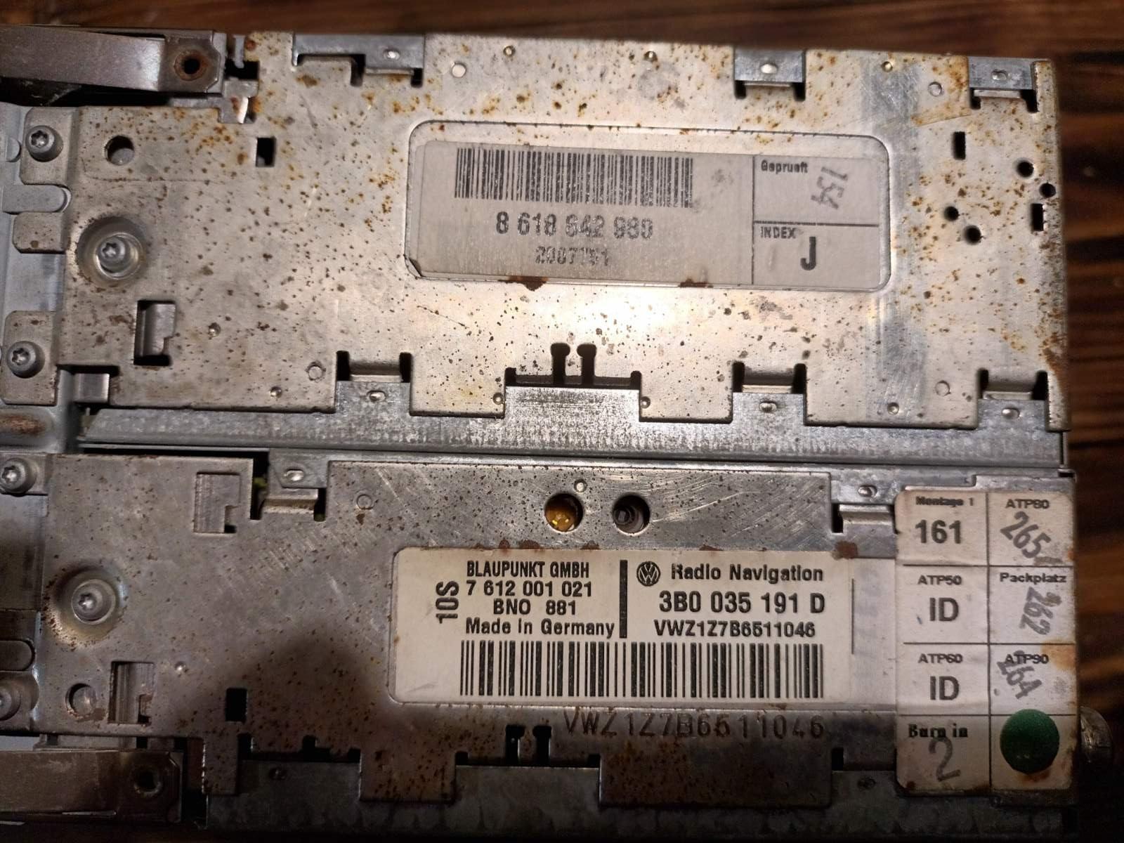

Treba mi i broj samog uredjaja. To je onaj od 10 cifara i pocinje verovatno na 7 xxx xxx xxx...
@bolens
Trebace verovatno i onaj drugi broj, koji pocinje obicno sa "7", tj. potreban je i Serial Number i Product Code.
