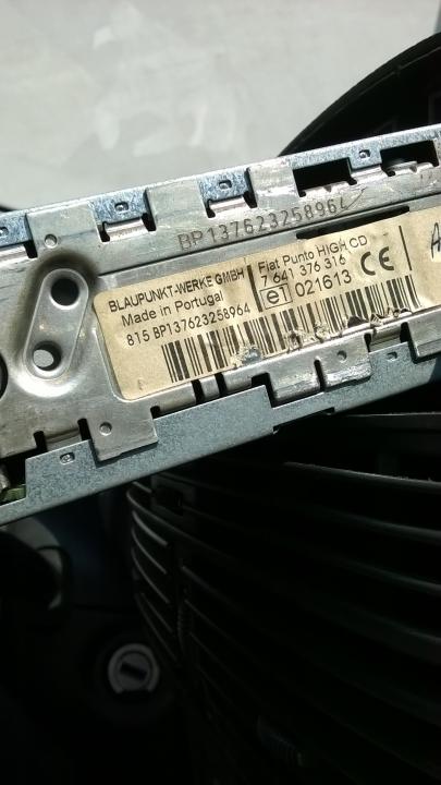

ljudi treba mi pomoc
majstor mi je skidao akumulator i izgubio sam kod na Fiat Punto HIGH CD-u
BLAUPUNKT-WERKEGMBH
Made in Portugal
815 BP137623258964
7 641 376 316
ako mozete da mi pomognete bio bih vam zahvalan . hvala unapred

Probaj 8214
