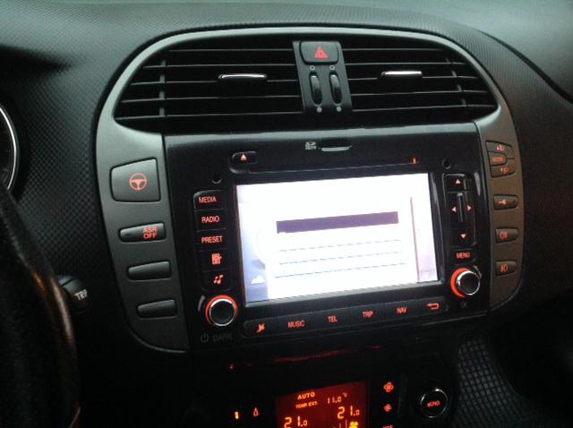

Imam pitanjce, kupio sam Bravo 2010, sa ugradjenom Instant Nav navigacijom. Za koristenje uredjaja trazi cetvorocifreni broj MASTER CODE.
Da li je neko imao iskustva sa ovim problemom I da li je moguce uraditi dekodiranje I gdje?

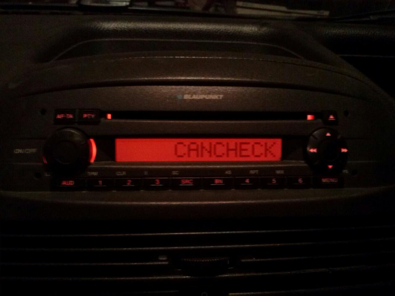

Molim za pomoc ne znam KOD radija.Pokusao sam da ukucam neki kod ali nista ne treperi i ne reaguje na displeju pretiskao sam sve dugmice samo stoji CANCHECK.Koje dugmice treba da pretisnem,zadrzim da bi mogao da ubacom kod.Unapred hvala.:)

Da se ne pravim pametan, ali posto kazes da si kupio auto - jesi li dobio nesto od dokumentacije za navigaciju?
Na ranijim verzijama (ConnectNav) se to lako resavalo ucitavanjem verzije firmware koja ne trazi kod, ali za InstantNav ni ja nazalost nemam nekih konkretnijih saznanja tog tipa, osim ovoga sto ti je vec Sava rekao.

Hvala, na pomoci. Stvar je poprilicno cudna. Saznao sam da ukoliko se navigacija ukljuci ranije prije okretanja kljuca I ugradjenog racunara. Onda ne trazi kod. Dakle problem je u komunikaciji izmedju multimedija/navigacija system I centralnog racunara. Takodje jednom prilikom master kod uopste nije trazen zahvaljujuci nekom redosljedu paljenja. Paljenje navigacije prije paljenja racunara pa onda okretanje kljuca, iako to nekad radi nekada ne.  Nadalje ja imam simptome sto ne mogu da namjestim dosta opcija kao npr promjena jezika, datuma ili vremena na centralnom racunaru jer je to izgleda povezano sa navigacijom.
Of dokumentacije, sam dobio sva upustva ali ni traga kodu koji nije nigdje zapisan. e sada sto se tice firmware ja nigdje ne mogu da nadjem kako bi njega nadogradio.
Sve dok navigacija nije povezana na Body Comp, uredjaj ce raditi bez trazenja koda. Ali samim tim nema podataka sa njega, cini mi se i da se InstantNav gasi posle 20 min i slicno...
Ako te zanima kako to radi, detaljno sam objasnio u DIY za naknadnu ugradnju, doduse na prethodniku Stilu. Dosta stvari radi identicno i na Bravu, samo sto je naravno novija verzija uredjaja u pitanju:
E, sad na Stilu je postojala mogucnost da se ucita jedna od poslednjih verzija firmware koja ne trazi kod, ali koliko znam za InstantNav takva verzija ne postoji.

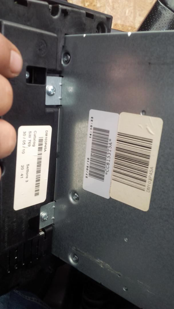

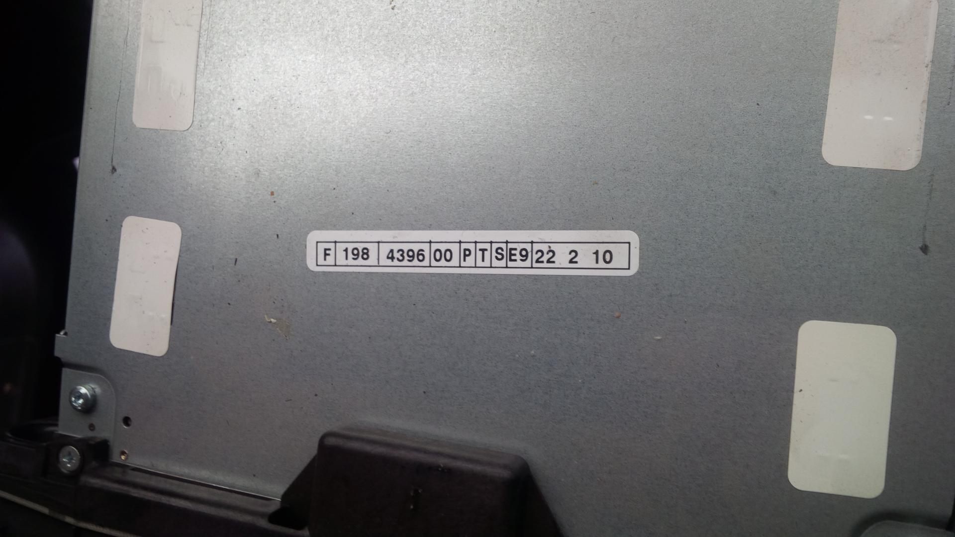

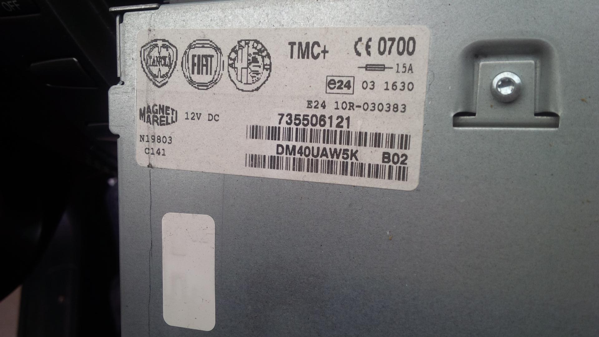

Da ima karticu. to je verzija 2010. Blue and Me with Instant Nav +. Ima Navteq sd karticu sa mapama. Ja imam karticu I licencu za neograniceno koriscenje. I da proizvodjac je Magneti Marelli. Uslikao sam I serijske kodove, I dane proveo trazeci ali nisam uspio. Ako ga nadjes vodim te na rakiju :) ili sta pijes, dozlogrdila mi zaj...cija.
Hvala,ali ne konzumiram alkohol :D
Nijedan Magneti Marelli ne moze preko serijskog,ali to je taj model na koji sam mislio da moze da se resi.
Inace taj model se pravilno zove Radio Navigator Marelli (RMN).
Ugradjivala se u sva 3 branda.
Dosad sam je video u 159,Breri,Mito,Cromi,Giulietti i Delti.
Bravo je jako redak sa tim uredjajem.

Googlovao sam Radio Navigator Marelli ali ne lici mi na uredjaj koji ja imam ali mozda se varam (postavio sam u prethodnom postu slike). Ipak ukoliko bi mogao da se rijesi bio bio bih jako zahvalan. Ko I kako bi se to moglo uraditi?
Nije Body Computer u problemu vec uredjaj.
Naime,uredjaj se sastoji od dve ploce.
Jedna je mozak cele operacije,a druga je izvrsna.
Vremenom se dve ploce de-sinhronizuju i potreban je ponovan unos master code-a.

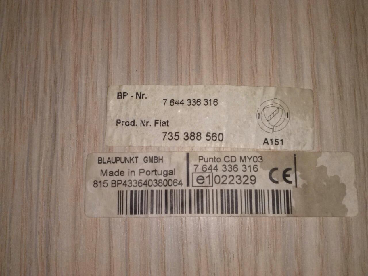

Danas su prilikom servisa očevog Dobla majstori otkačili kleme sa akumulatora i time "ubili" radio u autu. Budući da prilikom kupovine auta nismo dobili kod za auto-radio zamolio bih vas da nam pomognete tj. da nam neko kaže koji kod je za ovaj radio. Podaci sa radija su:
bP331841168650
7 043 318 316
735 388 373
Hvala!

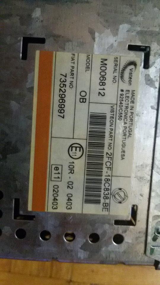

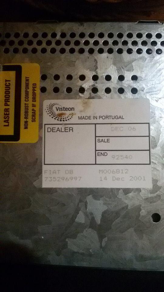

Zdravo svima , kupih Punta , 2001 god , ima fabricku muziku tj. Radio-kasetofon blaupunkt... Nadjoh neke kodove ,ali uopste ne mogu da dodjem do toga da ih ukucam... Upalim ga , ima svetlo ,ali displej je "prazan"... Prethodni vlasnik mi je rekao da je raskopcavao akumulator ,sta li vec , i onda je 3 puta ukucao pogresan kod i tada je " blokirao" ... Ima li pomoci ? Kako da dodjem do "menija" ?
Sent from my Lenovo A5000 using Tapatalk
Uzeo sam od clana foruma cd originalni. Treba da izbacim svoj i da stavim ispravan. Sta treba da uradim da bi to radilo? Treba neki kod.
Ima li to negde na ovim nalepnicama i koji je postupak da to proradi? Hvala unapred svima na pomoci...
14937843_1282369171808095_1639504348_n.jpg14958822_1282369178474761_2104797088_n.jpg14937843_1282369171808095_1639504348_n.jpg
Edited by neshaoct
spojeno
Kad iz zamenis treba da uneses kod novog uredjaja da se povezu auto i player.
Kod za ovaj gore navedeni bi trebao da je 5468.

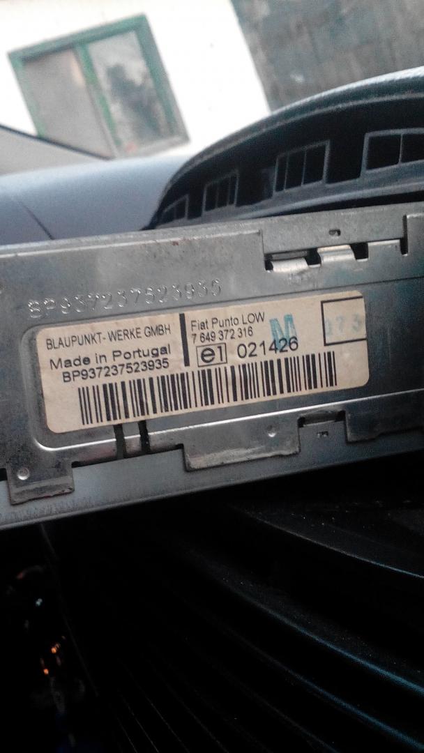

Da li mi mozes pomoci oko koda, ili bilo ko drugi? Blaupunkt radio je u pitanju, BP397237533697 onaj drugi broj je 7649372316 . Hvala u napred :)
