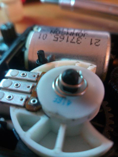

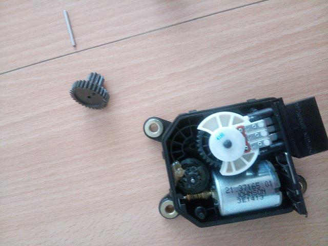

Top 8 Posted December 12, 2017 Imam problem sa motorom za smer duvanja u soferku. Skinem ga danas, usput nagnjecim dva-tri rebra i vidim da je pukla ona osovinica na motoru. Rastavim motor, ocistim potenciometar, spakujem nazad. Pre montiranja osovinice nakacim ga na auto da bih utvrdio pocetni i krajnji polozaj da mi ne bi opet izlomio osovinicu i vidim da mi se konstantno vrti u krug. Znaci ne ide donekle pa stane vec se stalno okrece. Probao sam da ga zaustavim srafcigerom (da simuliram krajnji polozaj), ali motor ne staje. Izmeren potenciometar unimerom i radi, okretanjem povecava otpor od neki 100 oma do 5k. Greske koje sam iscitao su B1901, B1902. Sad ova B1901 je slab motor feedback, pa ne znam sta mi raditi. Da li treba veca sila da zaustavi motor, da li je motor ipak otisao ili imam neki problem sa body kompom pa ako stavim drugu osovinicu ili drugi motor polomice i njega? Inace imam i cuvenu B1921 gresku, ali mislim da ce ona sacekati prolece i B1927 - pollution sensor. Za ovu poslednju da li neko ima neki savet? Quote Share this post Link to post Share on other sites
Markobgd 610 Posted December 12, 2017 Kako si fiksirao taj koji je pukao? Tvrdim da nisi dobro i da zato proklizava opet . Quote Share this post Link to post Share on other sites

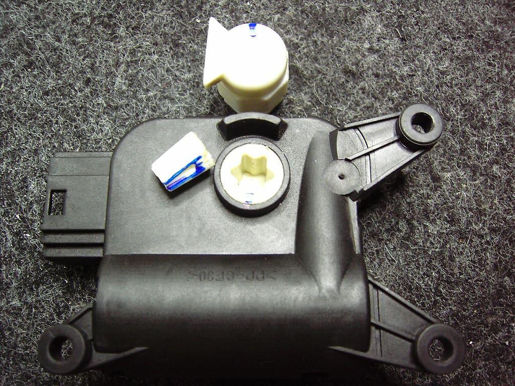

Top 8 Posted December 12, 2017 Nisam ga fiksirao. Izgleda kao na ovoj slici. Nakacio sam dzek od struje i dao kontakt da bih odredio koji mu je krajnji polozaj pa da onda fiksiram ovaj beli deo. Znaci nista ne proklizava, samo se konstantno okrece i nece da stane. Mislio sam da kad nakacim dzek, dam kontakt i pritisnem dugme za duvanje u soferku i motor izvrti do nekle i stane i to je krajnji otvoren polozaj, a onda isklucim duvanje u soferku i to je zatvoreni polozaj. Oznacim te polozaje i onda fiksiram ovaj beli deo iznad motora. Quote Share this post Link to post Share on other sites
Markobgd 610 Posted December 12, 2017 (edited) Pa mora da se okreće stalno kada nema šta da ga zaustavi. Ta "peraja" na belom delu koji se odlomio kada dođu u krajnu položaj zapnu za to crno ispupčenje polukružno na telu motorića i to ga zaustavi. Edited December 12, 2017 by Markobgd Quote Share this post Link to post Share on other sites
Top 8 Posted December 12, 2017 Aha. Mislio sam da radi drugacije. Cemu onda potenciometar ako je motor stalno pod naponom i samo se fizicki blokira? Znam da ovaj gore za recirkulaciju radi po tom sistemu, a da ovi dole rade po principu da body meri otpor i na osnovu toga iskljucuje dovod struje. Quote Share this post Link to post Share on other sites
Markobgd 610 Posted December 12, 2017 Zato što taj nema među položaj već "otvoreno-zatvoreno' i cenim da kada zbog zaustavljanja poluge registruje povećan otpor odnosno struju prekida napajanje. Ovo ja onako laički ako grešim neka me neko ispravi. Svakako kada budeš spajao otkinuti deo sa delom koji je ostao na motoru napravi princip kajle van centra osovine jer će u protivnom lepljenje/šrafljenje biti uzaludno. Proklizaće vrlo brzo. Quote Share this post Link to post Share on other sites

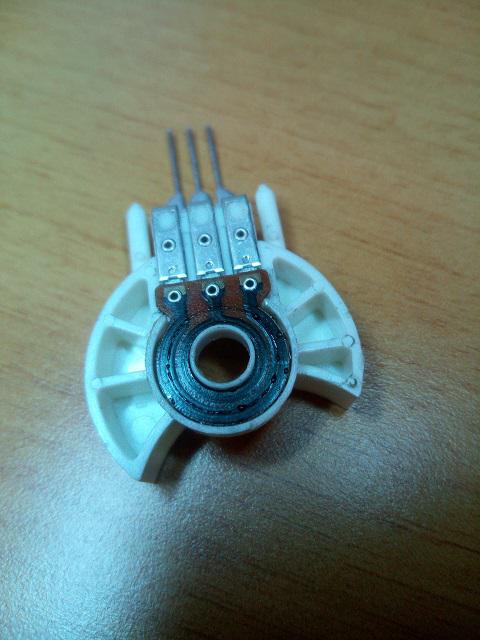

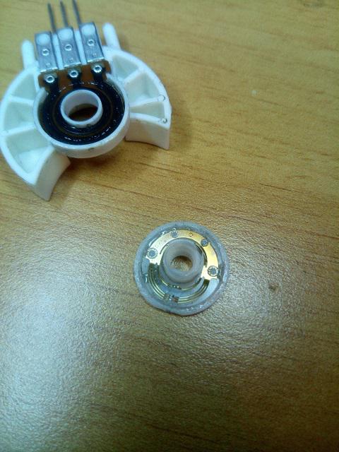

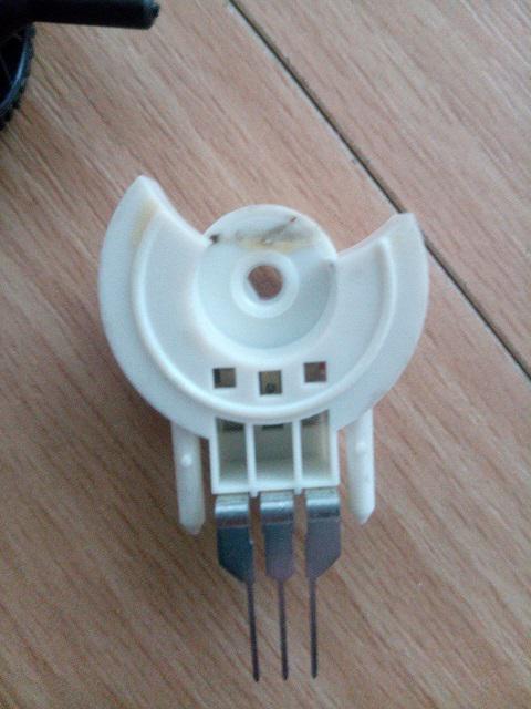

Top 8 Posted December 13, 2017 Bio sam u pravu, preko potenciometra motor salje signal kontrolnoj jedinici M70 u kom je polozaju i kad dodje u neki od krajnjih polozaja prekida struju na motoru. Mehanicko zaustavljanje, t.j. blokiranje motora sluzi samo u slucaju da kontrolna jedinica nije uspela da ocita polozaj pa nastavi da okrece motor. U tim slucajevima dolazi do onog zvuka krcanja i naposletku do lomljenja onog belog dela koji otvara i zatvara klapne. Problem uglavnom predstavlja prljavstina u potenciometru gde dolazi do loseg kontakta. Ja sam se danas malo zezao sa ovim mojim motorcicem za klapnu za usmeravanje ka soferci. Radi se o Denso actuatoru pa je unutra malo drugaciji od Bosch-ovih. Posto nisam uspeo da ga ocistim, resio sam da ga rastavim. Dole na slikama ce te videti kako to sve izgleda i koliko je prljavo. Ocistio sam ga lagano medicinskim benzinom i malo dodatno iskrivio kontakte na klizacu. Problem je sto potenciometar bas i nije predvidjen za rastavljanje pa se osteti onaj plasticni venac koji bi trebao da drzi klizac na potenciometru. Da bih obezbedio naleganje dodao sam malu oprugu na vrhu koja bi trebala da pritiska klizac. Testirao sam radnu verziju, polusklopljen i sve radi kako treba, ali zbog ove dosadne kise i sada vec mraka nisam stigao da ga montiram. Javljam rezultate posle montaze. Quote Share this post Link to post Share on other sites
