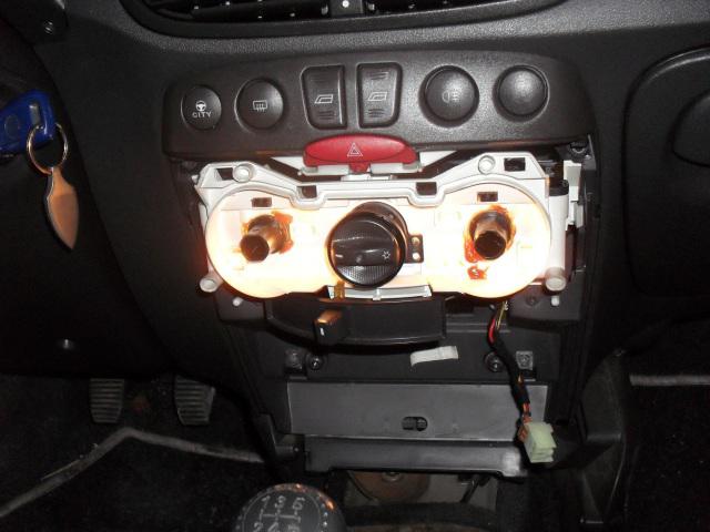

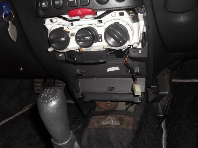

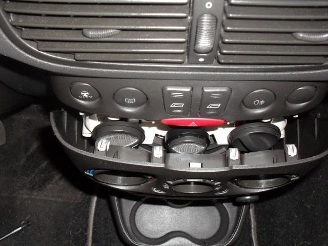

mikisxy 7 Posted December 10, 2009 dva srafa sa boka kod nogu,dva ispod piksle,zabice do prekidaca i lagano izvuci Quote Share this post Link to post Share on other sites
TOGO 0 Posted December 10, 2009 Kakve sijalice idu tu? Quote Share this post Link to post Share on other sites
mikisxy 7 Posted December 10, 2009 male ubodne 12V 1,2W kao za cajger bravo-a ili mk1 Quote Share this post Link to post Share on other sites
TOGO 0 Posted December 10, 2009 Ima ih u AP-u? Quote Share this post Link to post Share on other sites
mikisxy 7 Posted December 10, 2009 treba u toku sledece nedelje da dobijem wurth ali trebalo bi i oni da imaju samo ne znam koji proizvodjac Quote Share this post Link to post Share on other sites
psihijatar 0 Posted December 11, 2009 (edited) Vrlo je jednostavna zamena, 20 min posla,idu ukupno 4 ubodne sijaliceA gde je sijalica upaljača? Edited December 11, 2009 by psihijatar Quote Share this post Link to post Share on other sites

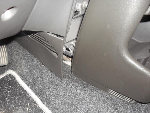

mikisxy 7 Posted December 11, 2009 vidi se na 3coj slici upaljac sa zadnje strane i ona gornja izbocina povlacenjem unazad dolazis do sijalice Quote Share this post Link to post Share on other sites

nikoldije 0 Posted February 15, 2010 Evo da se pohvalim danas sam menjao sijalice treba napomenuti u gornjem delu ima 4 ili 5 zabica tako da treba malo jace povuci taj gornji deo ja sam se jedva naterao da povucem jace da ne bi slomio nesto ali sve to lepo izadje i onda se bez problema zamene sijalice samo nisam imao da zamenim na upaljacu Quote Share this post Link to post Share on other sites

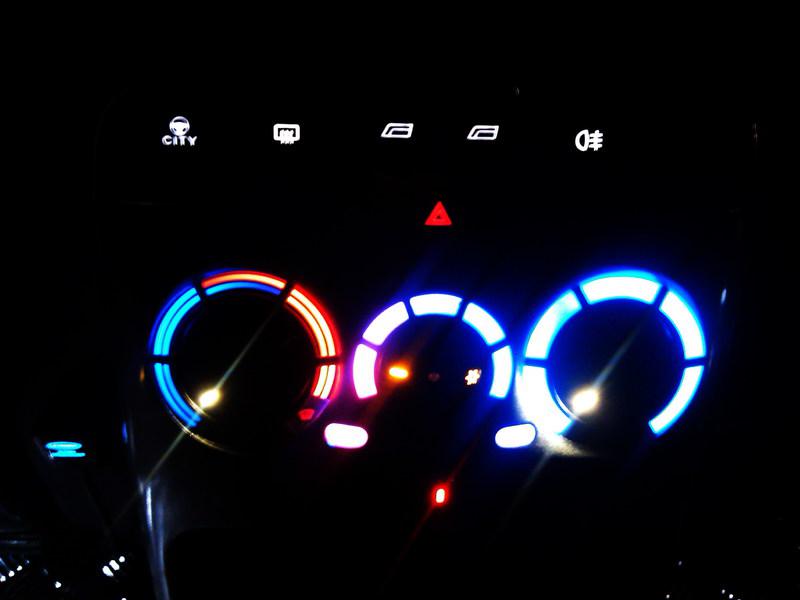

Losmi82 0 Posted October 9, 2012 Sto se tice zamena sijalica na centralnoj konzoli, nije problem, ali da li je neko stavljao i da li mogu da se stave umesto obicnih sijalica led diode plave ili crvene boje?I gde mogu da ih kupim?Hvala! Quote Share this post Link to post Share on other sites
sizif1967 0 Posted October 24, 2012 hvala,ja sam zamenio sijalice po vasem uputstvulako i jednostavno za 5min Quote Share this post Link to post Share on other sites
mare994 0 Posted November 21, 2012 (edited) eee ljudi zanima me hocu da menjam lampice iz instrument table i tamo gde je grejanje i tako to.To je sve naradzaste boje ja hocu u plavu i raspitao sam se sve samo zanimaju koji modeli lampica idu u instrument tablu a koji ovde kod grejanja?hocu da napravim da ovako izleda ako neko ima neka iskustva nek se izjasni hvala Edited November 22, 2012 by neshaoct spojeno Quote Share this post Link to post Share on other sites
piksa 0 Posted November 22, 2012 Sto se tice zamena sijalica na centralnoj konzoli, nije problem, ali da li je neko stavljao i da li mogu da se stave umesto obicnih sijalica led diode plave ili crvene boje?I gde mogu da ih kupim?Hvala! Baš sam jučer mijenjao te lampice i stavio sam si led bijele koje sam uzeo za 1.50 $ preko ebay-a 10 komada sad još razmišljam napraviti osvjetljenje pepeljare i osvjetljenje prostora kod papučica gasa, kočnice i kovačića i također na istom mjestu kod suvozača...Sent from my GT-I9300 using Tapatalk 2 Quote Share this post Link to post Share on other sites

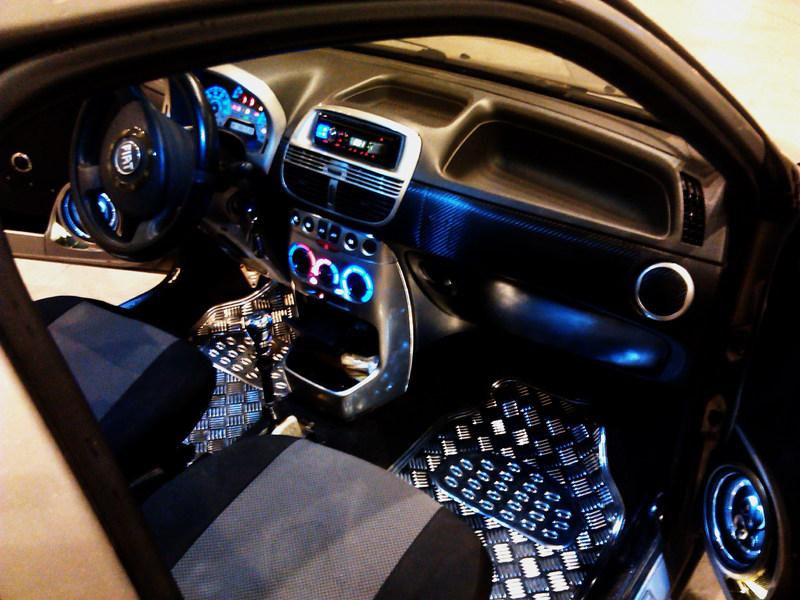

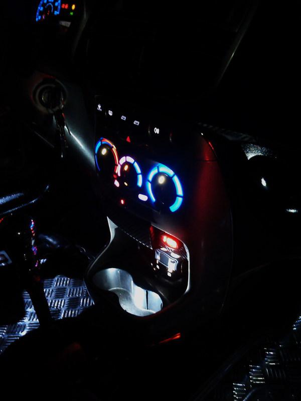

SikterBre 31 Posted December 12, 2012 Kakvu ovo mašinu kriješ, predstavi je ako imaš kad Quote Share this post Link to post Share on other sites
Dr. Tuborg 37 Posted December 12, 2012 (edited) Ala svetli kao cash taxi. Jos je prelepljena carbon folija preko air bag-a. One oznake na volanu ima da se zabiju u celo ako se otvori air bag. Izgleda mi kicerajski ali ako to vlasnik voli onda postujem. Edited December 12, 2012 by Dr. Tuborg Quote Share this post Link to post Share on other sites
orsulic 0 Posted January 1, 2013 ovu foliju plavu di to nacc? Quote Share this post Link to post Share on other sites
