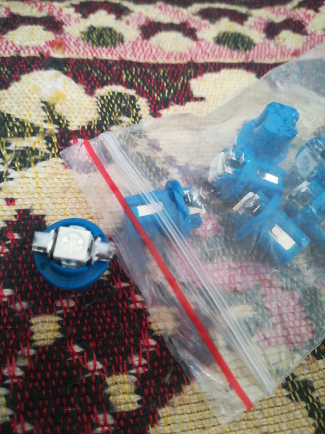

shortee 243 Posted February 25, 2020 Evo pve sam uzimao..lepo svetle al crkle jako brzo...ako neko ima neko dobro iskustvo sa nekim sijalicama nek pise da kupujemo.Sent from my SM-N950F using Tapatalk Quote Share this post Link to post Share on other sites
Mr.Uporni 30 Posted February 25, 2020 Aha... Videću druge, pa ćemo javiti iskustva... Quote Share this post Link to post Share on other sites
MiloshShomy 114 Posted February 26, 2020 Samo led traka, dugo traju i jeftine su da se zamene kad crkne, jedini je problem povezivanje, ako neko nece da sece grlo i poveze direkt onda mora da bude malo kreativan, ja sam iskoristio grlo starih novogodisnjih sijalica, ali je malo deblje pa mora lepo da se ugura, ali posle nekog vremena se razmrda i na udarac zatreperiSent from my FIG-LX1 using Tapatalk Quote Share this post Link to post Share on other sites
Mr.Uporni 30 Posted February 29, 2020 On 2/26/2020 at 9:50 PM, MiloshShomy said: Samo led traka, dugo traju i jeftine su da se zamene kad crkne, jedini je problem povezivanje, ako neko nece da sece grlo i poveze direkt onda mora da bude malo kreativan, ja sam iskoristio grlo starih novogodisnjih sijalica, ali je malo deblje pa mora lepo da se ugura, ali posle nekog vremena se razmrda i na udarac zatreperi Sent from my FIG-LX1 using Tapatalk Naručio sam 10kom iz Kine. Za 130 dinaea i da ne valja nema veze haha Quote Share this post Link to post Share on other sites
