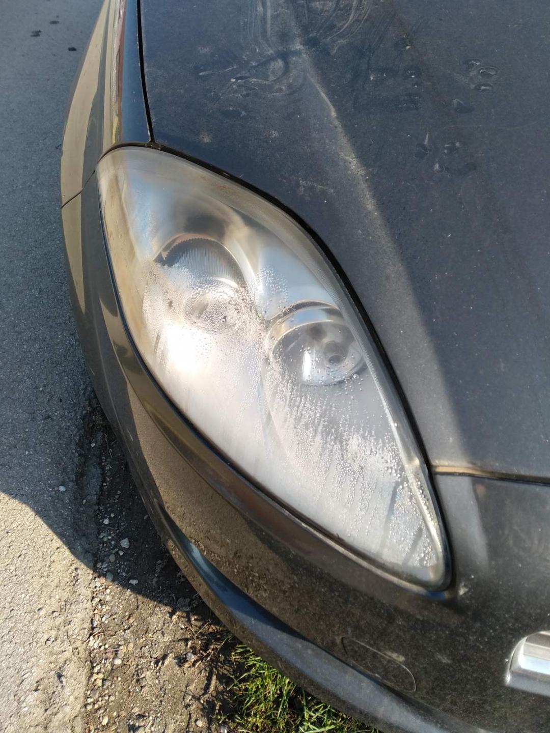

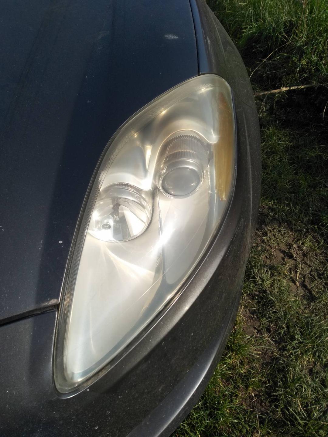

Reparirati...
Taman se odradi i poliranje i keramička zaštita. Znaju na novim aftermarket da ne pogode baš žiže kako valja
+1
Apsolutno se slazem sa Andrejom - nije pravilo, ali sa DEPO, TYC i slicnim aftermarketima zna da se desi da "sa strane" sijaju lepo, ali da na putu ne bude bas bajno/sjajno :) . Bar ovo sto sam vidjao.
S druge strane, ako je far urnisan, razbijen, nema druge... Originali su preskupi, a vodite racuna i o sledecem. Vidjao sam OEM farove za smesne pare, cak i xenon, ljudi mi slali slike i pitali za misljenje. Da pogledam u cemu je kvaka, unesem serijski u ePer - kad u Compatibility polju stoji RHD :D . Tj. da je far za vozila sa desnim volanom, sto opet znaci kontra nagib snopa i zaslepljivanje onih koji idu u susret. Da stvar bude gora, nailazio sam na par takvih automobila i kada sam stelovao farove. Tako da povedite i o tome racuna ako natrcite na nove OEM za povoljnu cifru.
