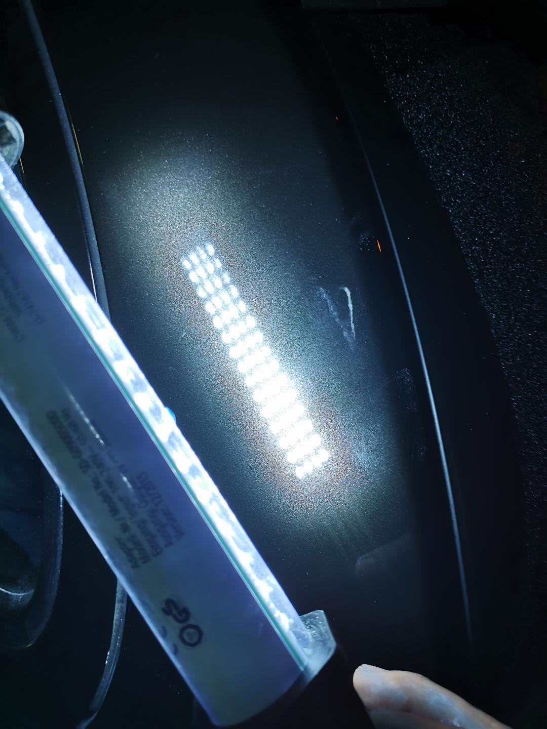

Polirao sam sa 3m srednjon pastom, pa posle ultra finom. I crnu i crvenu boju, ispalo je swirl free i na nissanu se dosta ogrebotina skinulo, al duboki risevi naravno ne. Ipak auto nema, zastitne lajsne. Sad zanima me posto 3m vazi za lošije paste, koju za ubuduce koristiti?

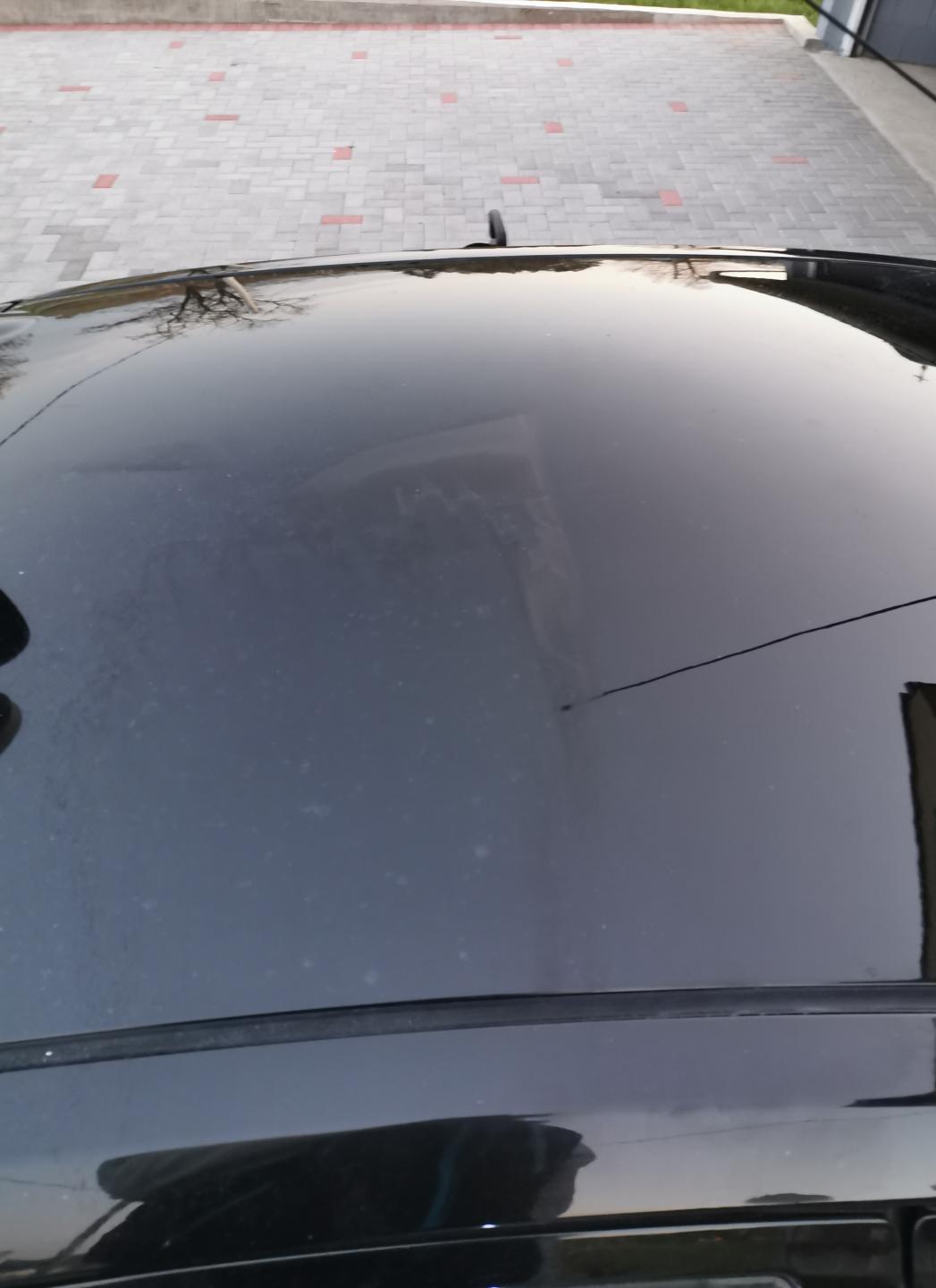

Eto rezultata n crnoj boji.

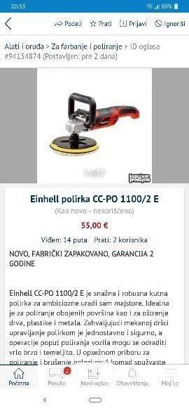

Ja sam sebi ovu porucio:einhell 1100/2e
čitao sam na jednom forumu, lik je nju pohvalio od hobi alata. Sundjer sam porucio od rupesa dva komada, srednji i najfiniji.

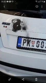

Neko je skoro pitao, da li sme nitro razredjivacem da skine neku fleku. Evo ja sam danas skidao, veliku, nisam imao sta da izgubim jednostavno. Skinulo se lako i bez ostecenja boje. Fleka je bila od bumper spreja. Treba uzeti u obzir da nije metalik boja mada ima laka i da je fleka bila taze.

Ja drvim na forumima vec vise od decenije da sam potrosio ko zna koliko stotina litara za skidanje razniraznih farbi i ostecenja od drugih automobila sa nitrom i da nikad nisam ni na jednom ostetio lak u bilo kojoj da je izvedbi. Posle se samo ispolira to mesto i bude kao ostatak.
Jel to ova?
Кoliko vidim ta ima dig. podešavanje brzine.

@Dule 021 Sta znam tu je ovaj hvalio, poredio je par hoby varijanti i posle presao na profi masine.Inace ne znam kakva je ona villager vln120?
Da,da to je ta
Svakako je to low cost polirka a i ova moja je kostala preko nova 100€ a ja sam je uzeo ovde na pijaci novu za 40€. Ovi sto dovlace iz Nemacke i Austrije polovnu robu su kraljevi pa sam tako uzeo x puta novo po smesnoj ceni kao npr Kranzler masinu za pranje koja kosta 650€ a ja je dobio za 190€ ili kompresor sa racunom gde pise da je placen 250€ a ja ga dobio za 70€ ili Kirby usisivac sa peracem i racunom na 2400€ a ja ga uzmem za 850€. Sve ganc novo i nikad ukljuceno u struju.
