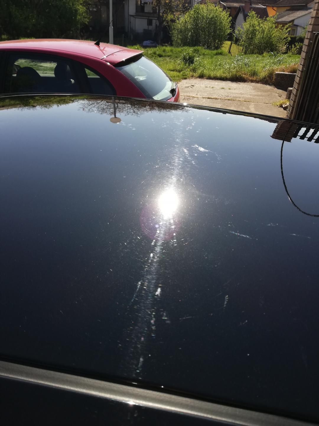

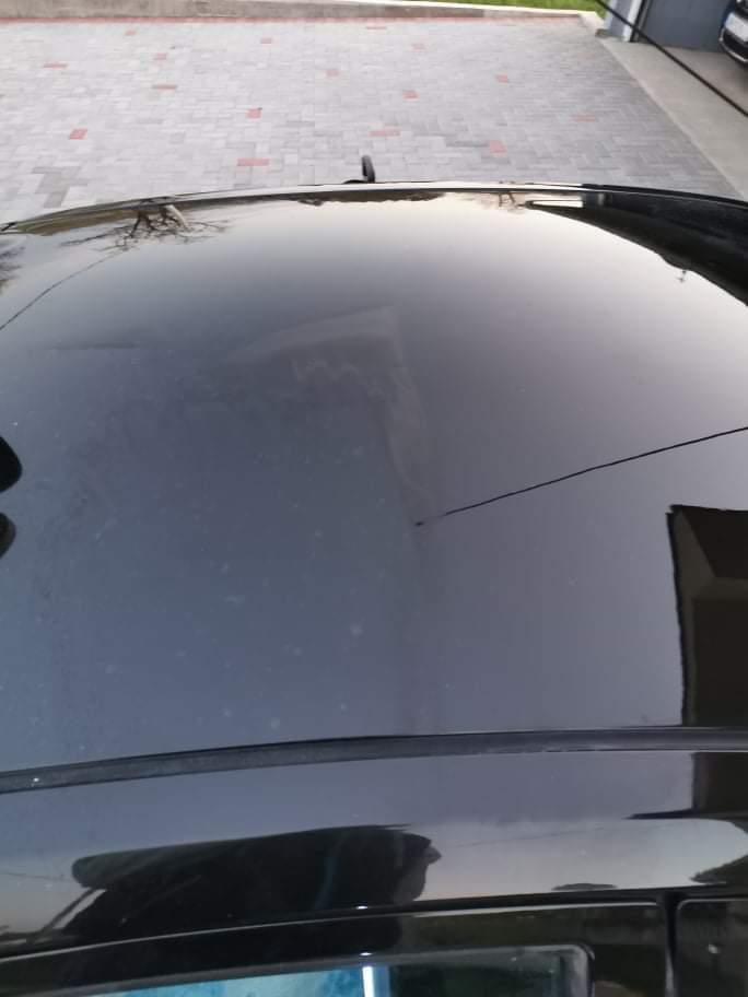

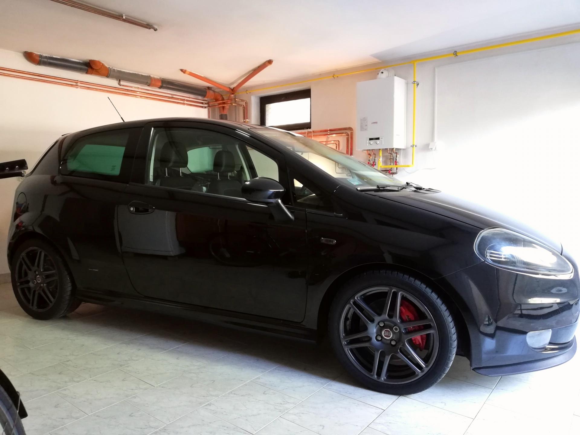

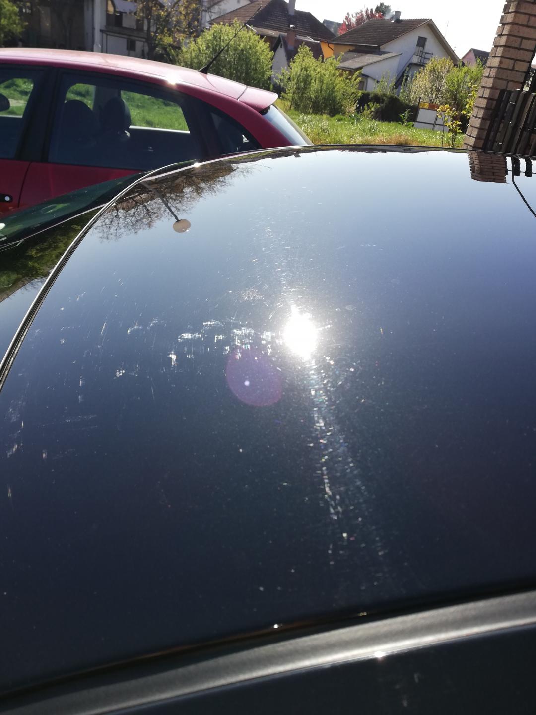

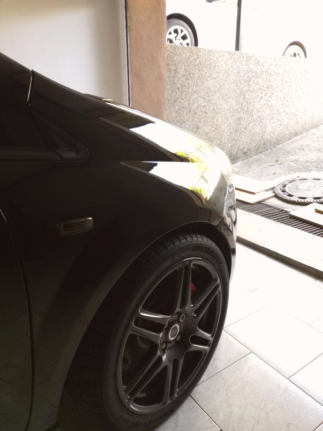

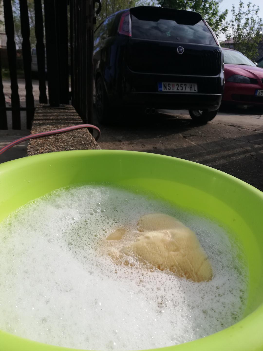

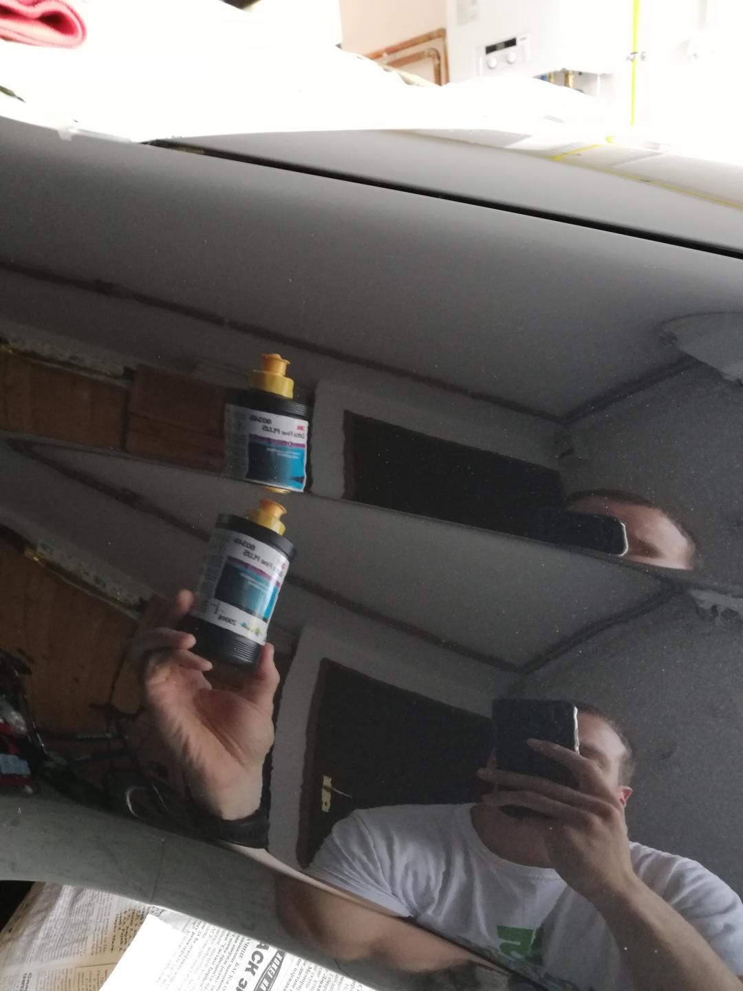

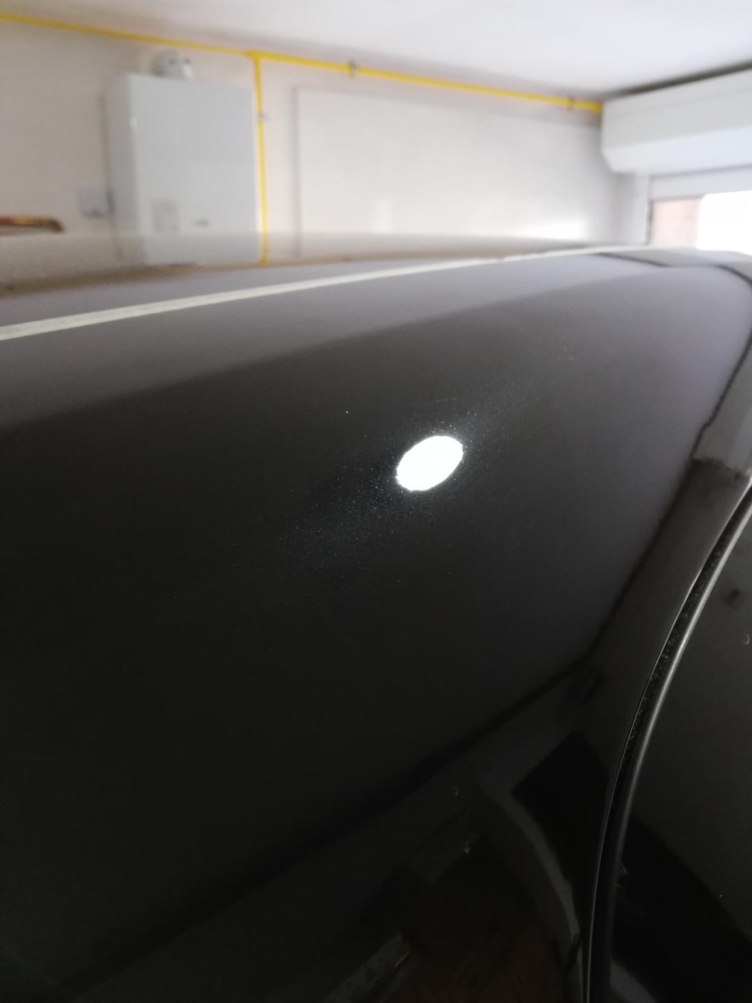

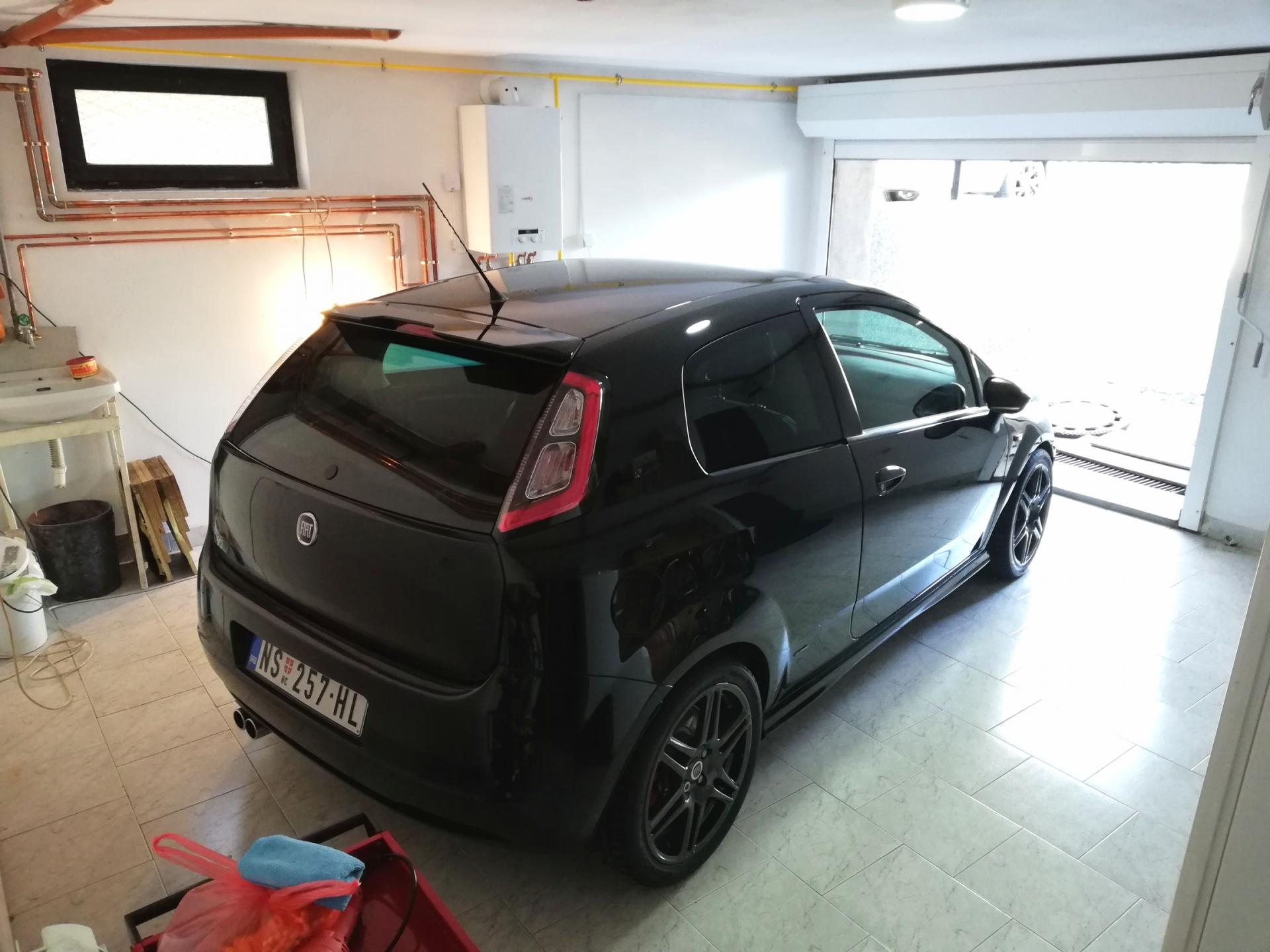

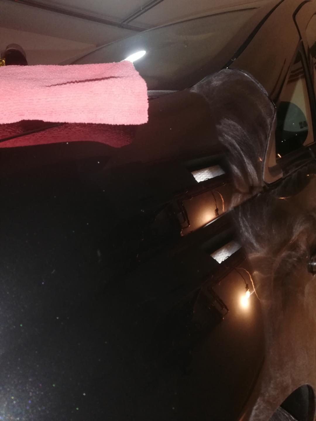

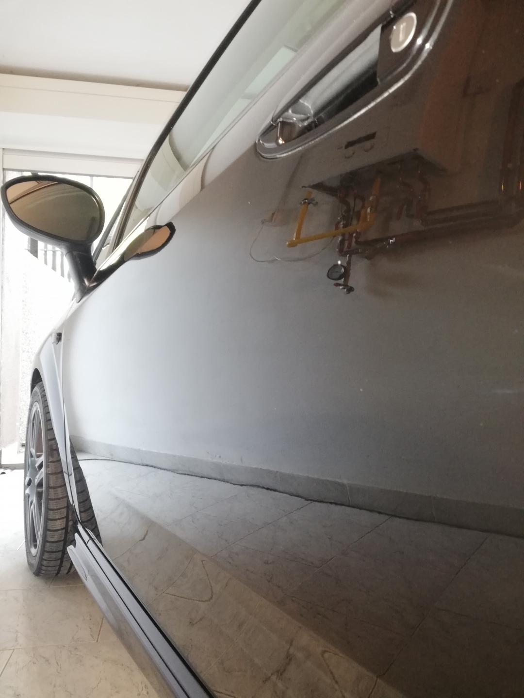

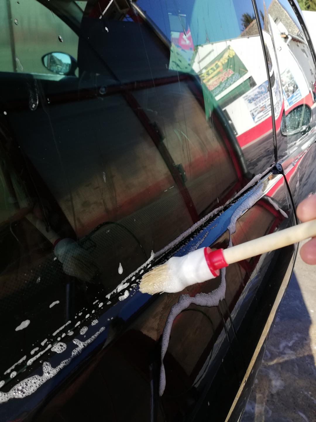

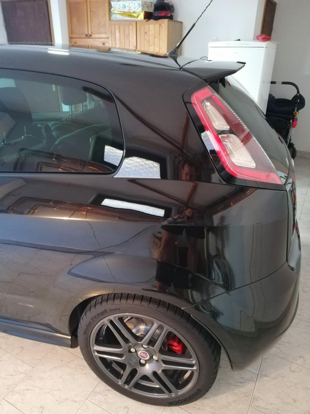

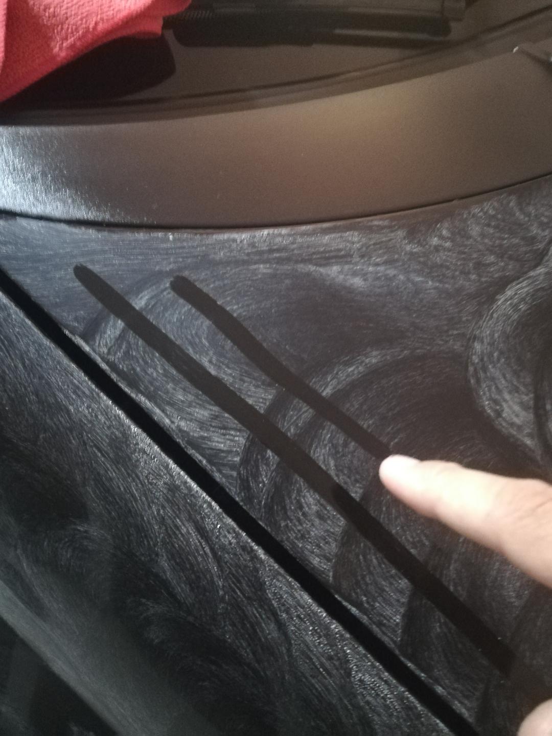

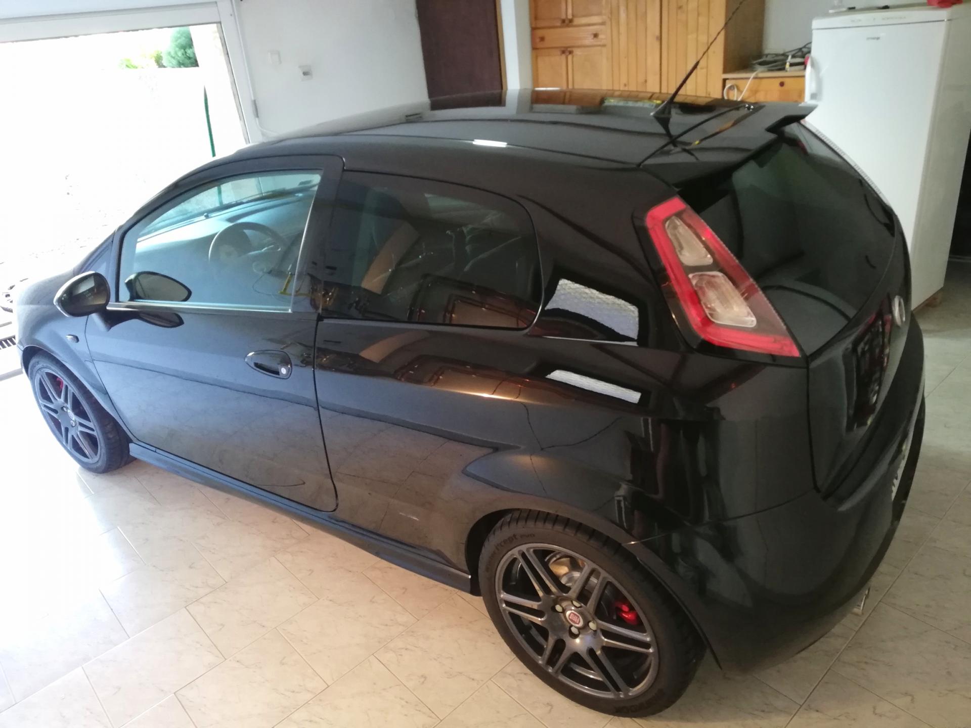

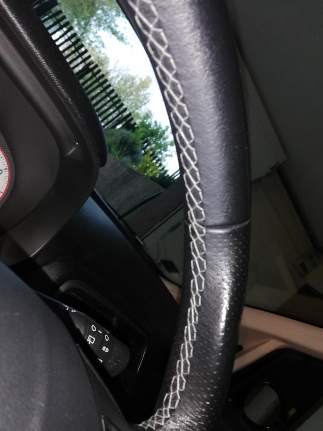

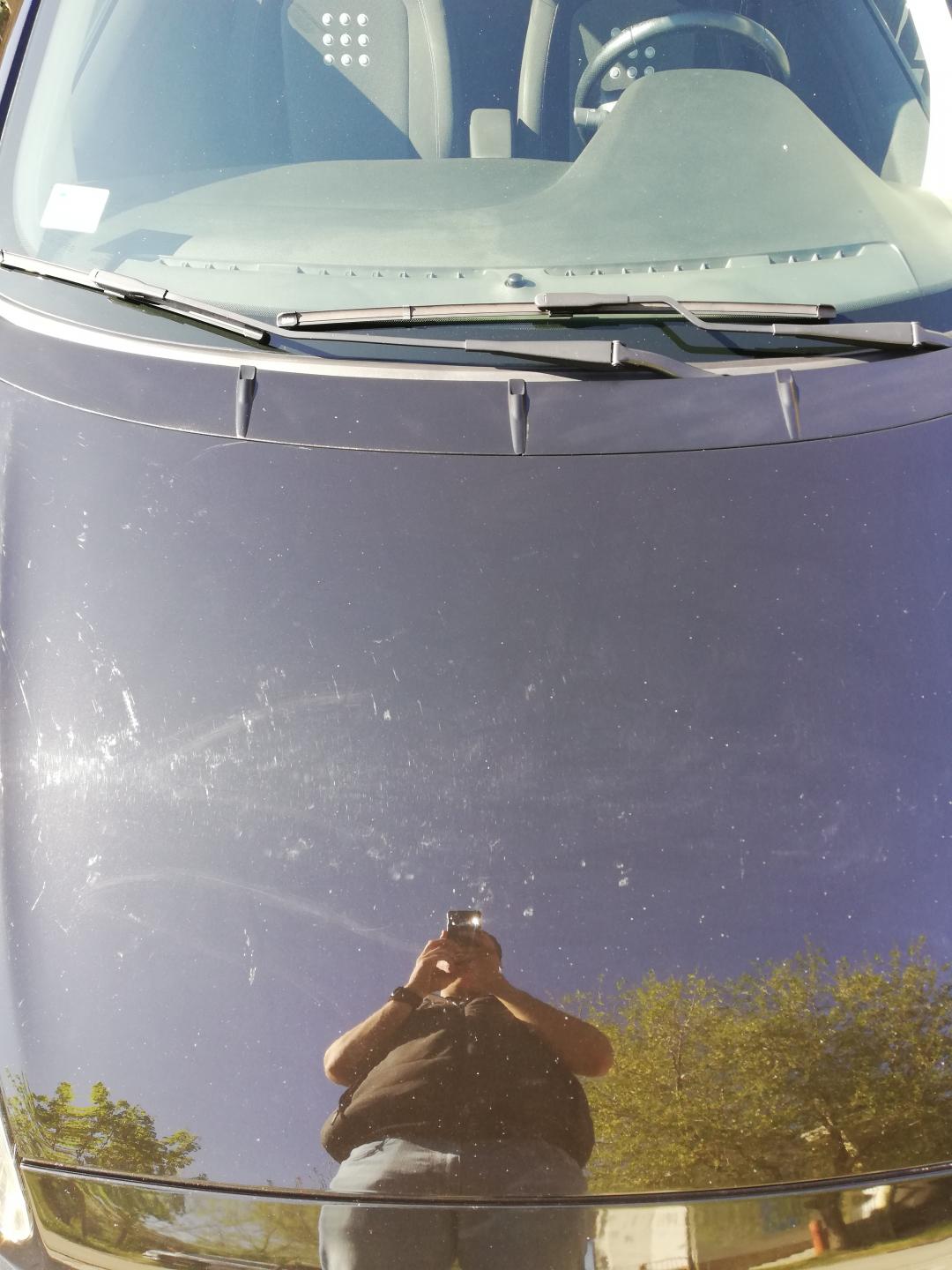

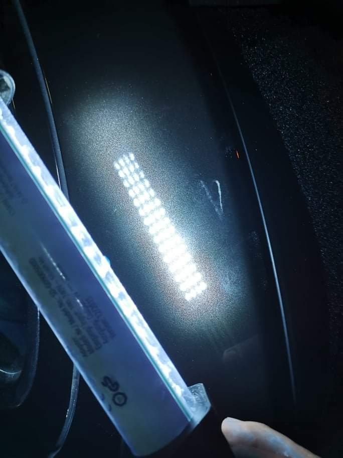

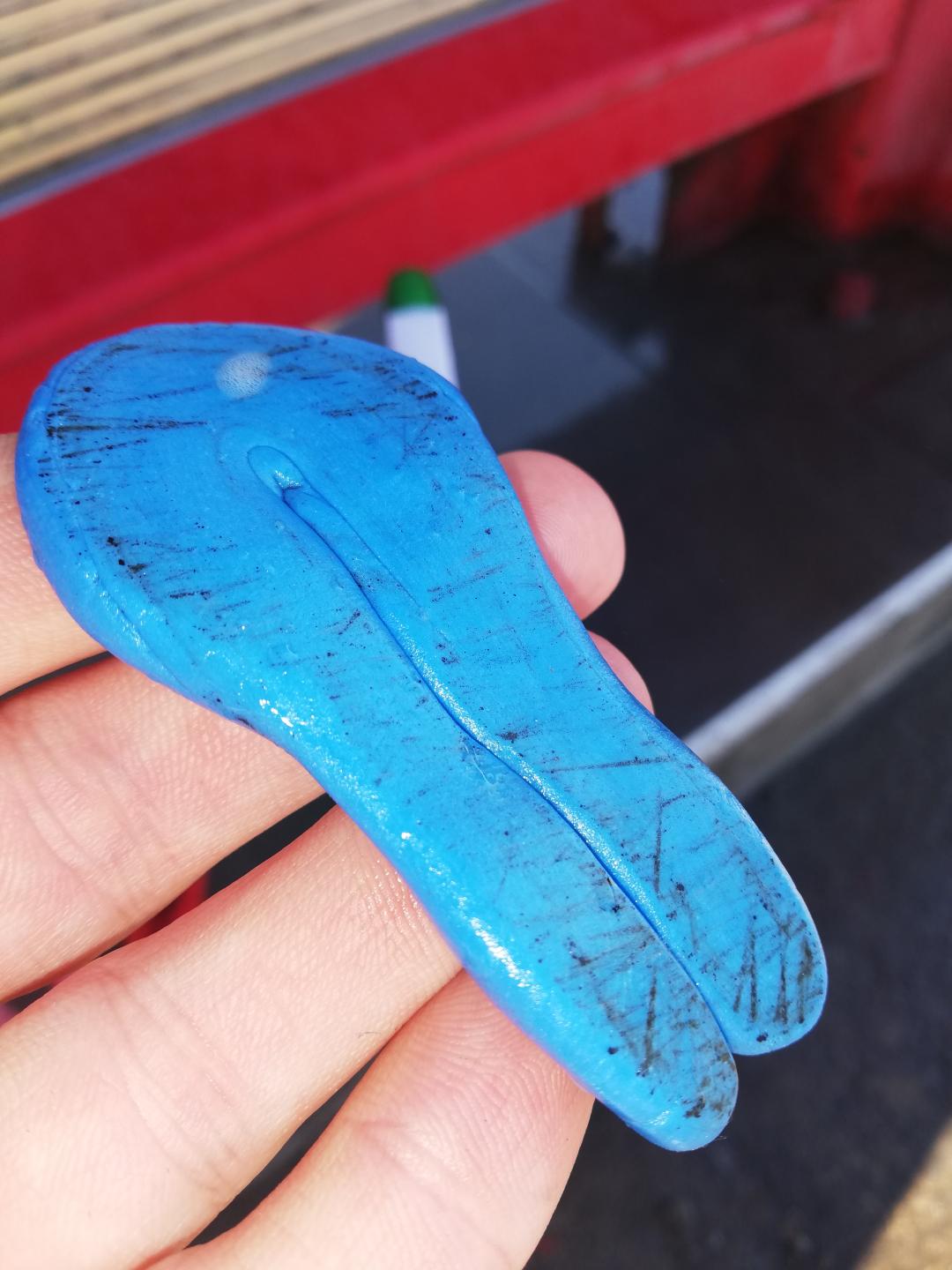

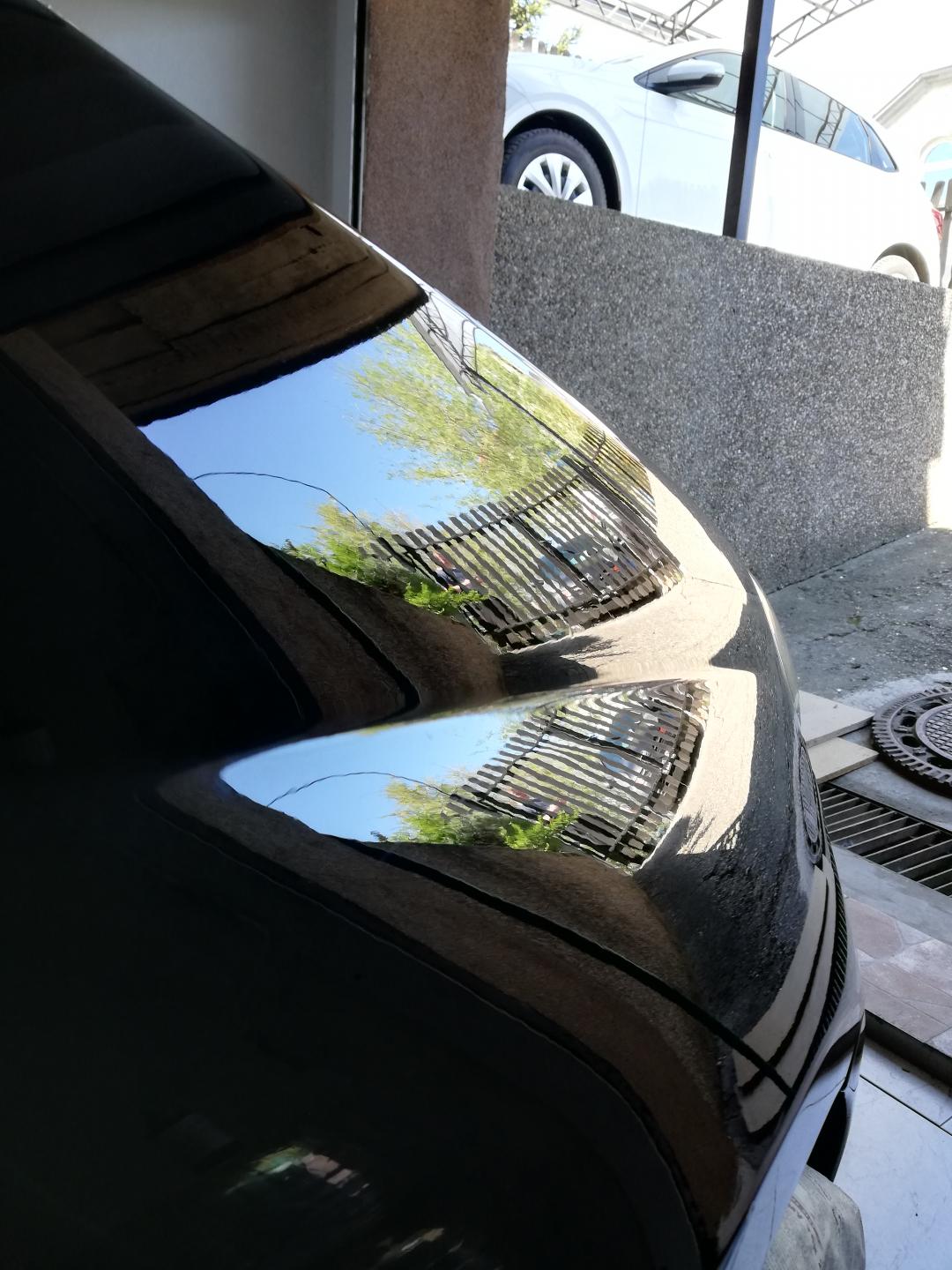

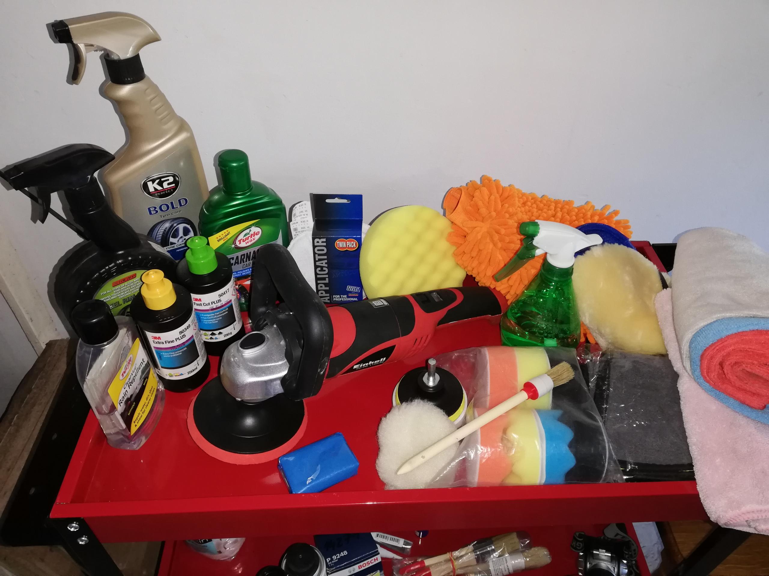

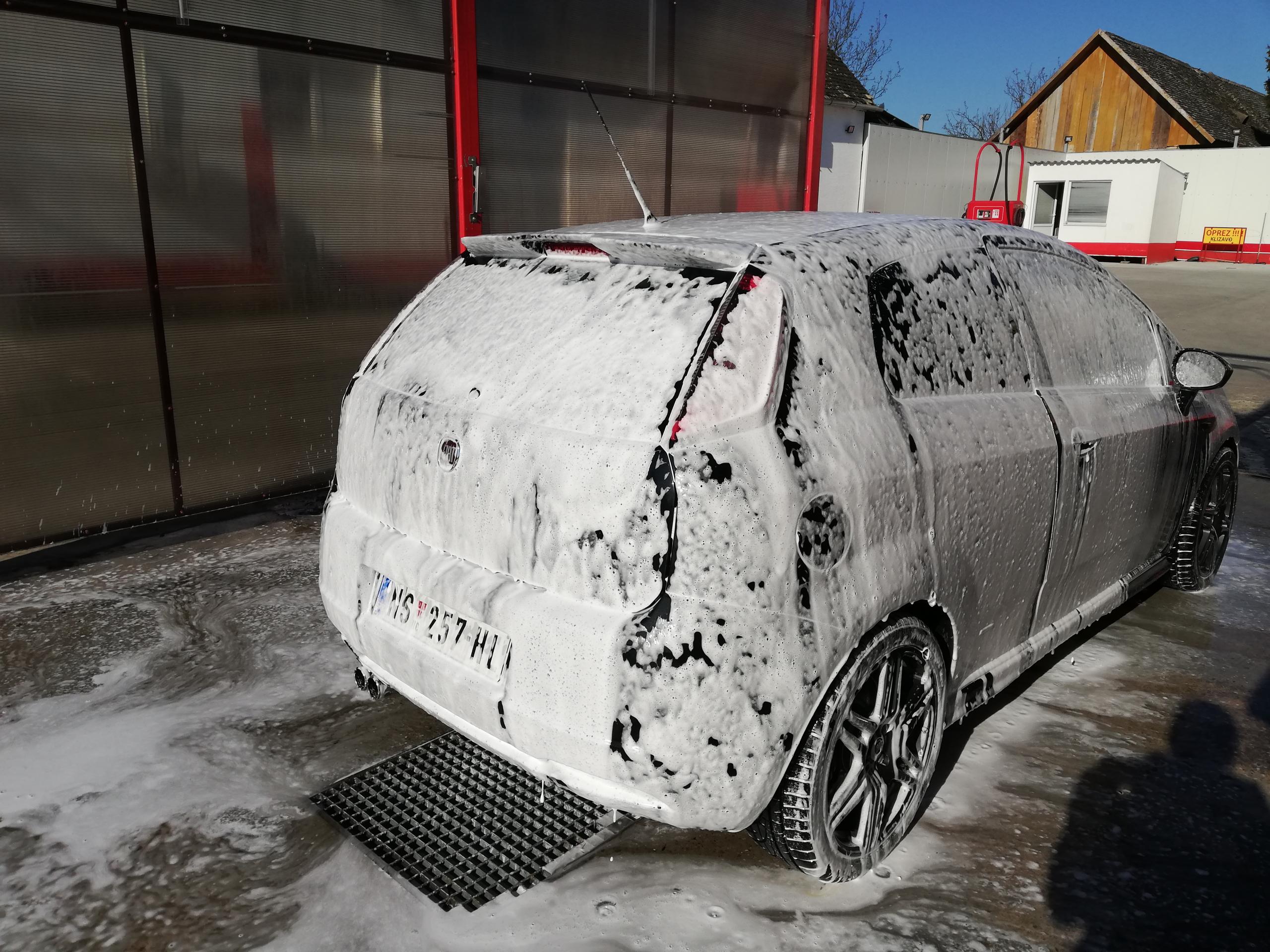

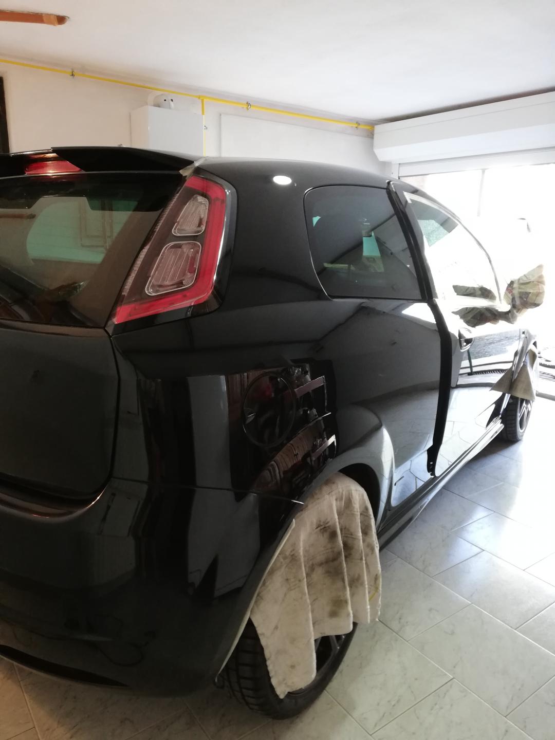

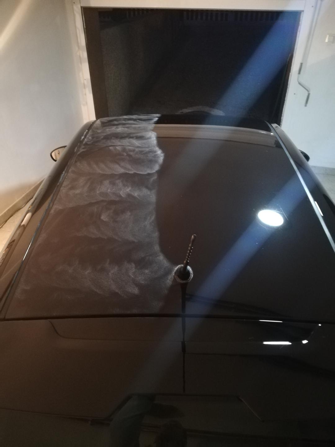

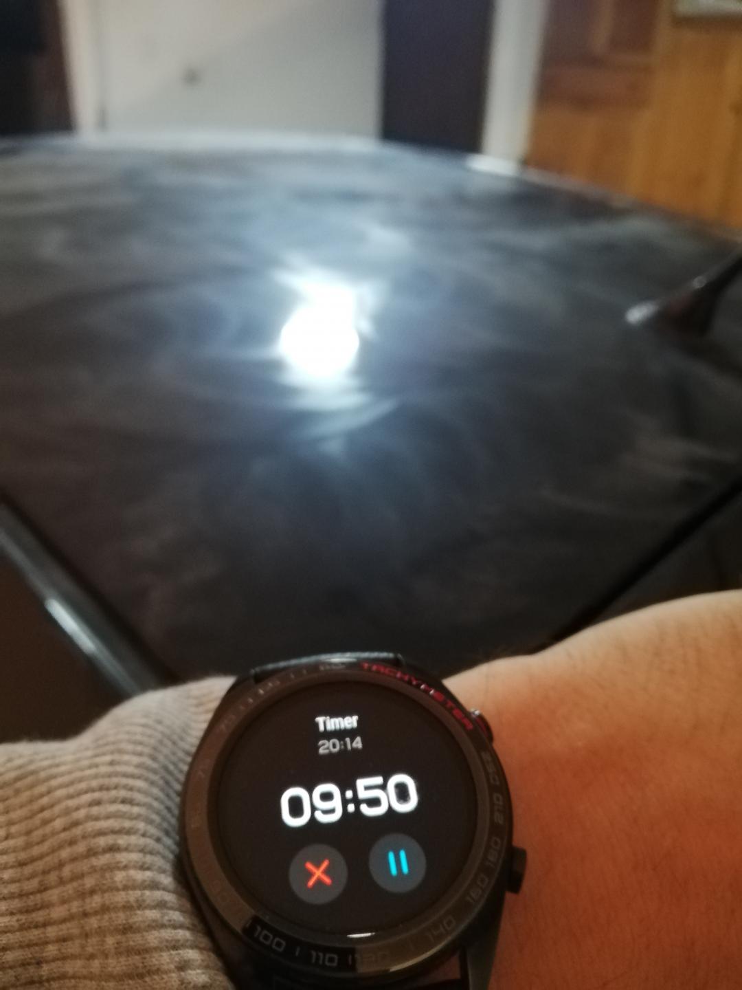

radomir.g 334 Posted May 13, 2020 (edited) Moje iskustvo sa poliranjem Naime kako smo za Uskrs bili zatvoreni 5 dana ukazala se fantasticna prilika da odradim na autu ono sto sam zamislio. Dugo pratim detailing pricu i izuzetno mi je zanimljiva ta tematika, pa sam tako vremenom malo po malo sakupio poprilicnu kolekcuje svega sto je potrebno da se posao odradi kako valja (u ne profesionalne svrhe). Krenulo je detaljnim pranjem na praonici.. Pena, rukavica za pranje, kasnije Sonax Multistar kao lubrikant i glina sa Aliexpressa od 2 dolara. Da radi, mogu vam reci da radi. Posle par prolaza kako je izgledala. Pre zahvata lak je bio po meni u losem stanju. Nije bio toliko matiran i izgreban koliko je bio pun dekontaminacije i pecata. Stoji napolju ispod drveca u dvoristu zgrade prinudjen da bude prekriven gradskim smogom. Nakon pranja voda se zadrzavala u masnim flekama gde se i nakon brisanja nazirale nepravilnosti u laku. Nakon clayinga lak je dobio potpuno novu dimenziju na dodir, povrsina izuzetno glatka, voda se zadrzava celom povrsinom. Naravno posle ovoga poliranje je neizbezno jer koliko god pazili na ivice i trudili se da glinu ne stiskate napravi se poprilican haos na laku i ostaju matirane fleke. U svakom slucaju dobra podloga za dalji proces. Sledeci korak zastita. Lakse mi je bilo odvojiti 2 sata da se kompletno svi gumeni i plasticni delovi zastite, nego kasnije da skidam pastu sa njih i pokusavam da im vratim originalan crni sjaj kojj se uglavnom vise i ne uspe povratiti. Kompletna aparatura za rad na gomili.. 2 vrste pasti, 1 sundjer zuti meki, 8 vrsta mikrofiber krpa i naravno neizbezna za pocetnike obicna rotaciona Einhell polirka od 50e. Da je tesko raditi sa njom jeste, bez obzira na to sto je zaista teska, nego sto je ogromna mogucnost pravljenja swirlova i pravljenja cirkusa na laku kad se auto istera na sunce. Prvi kontakt sa pastom.. Zuti sunder, gruba 3M pasta zeleni cep. Pocetak je tezak, lak je relativno grub, masina bezi, pasta mnogo prasi. Cak sam sa vremena na vreme morao poprskati pumpicom sa vodom iako je pad odnosno sundjer vec bio pripremljen. Kretanje sa malom brzinom sa razvlacenjem paste na manjoj povrsini tipa 40x40 ili 50x50cm pa zatim povecanje brzine i opet na kraju izlaz na manjoj brzini, prelazi na 50 posto preko prethodnog prolaza. Sve u svemu ova pasta pravi transformaciju, zdrav sloj laka vec dolazi na videlo i boja je vec izrazenija. Ciscenje sundjera cetkicom neizbezno je nakon svake parcele prolaza jer se uhvati smece na njemu pa je potrebno ocistiti i ne razvlaciti i mazati to po laku jer se totalno gubi efekat. Za kompletan auto bio mi je potreban 1 dan. Nakon toga isao je drugi prolaz. Isti fini 3M zuti sundjer u kombinaciji sa finom 3M zutom pastom. Sada vec to sve ide mnogo lepse i finije. Masina ne divlja, moze lepo da se kontrolise. Mozete lepo da je vozate gore-dole pa levo-desno kao na onim fansy klipovima na YT. Brzinu isto treba korigovati pa na kraju bez pritiska na masinu izaci sa manjom brzinom da ne ostanu swirlovi. Rezultat je vec zapanjujuci. Mnogo vise sjaja u odnosu na 3M zeleni cep. Sto se poliranja tice to je to.. Posveceno je tu jos gomila vremena tako nekim sitnicama tipa unutrasnjost pragova vrata, sredjivanja volana itd. Racunamo jos 1 utrosen dan. Sledeci korak bio je detaljno pranje kako bi se uklonili ostaci paste jer aplikacija voska nikako ne ide na masnu podlogu. Kako sam bio zarobljen karantinom i ne mogucnosti odlaska na praonicu, moralo se pristupiti dobroj staroj alternativi. Rukavica sa finim vlaknima i Feri za sudje kao fantastican odmascivac. Odradilo je posao samo tako. Da sija sija, ali svakako sad ga ne treba ostaviti nezasticenog. Turtle Wax je biti taj za final touch. Lak za upotrebu, zaista dobar proizvod. l Staklene povrsine zasticene Rain Repellent proizvodom. Koristim ga vec duze vreme, odlicna je stvar prilikom voznje po kisi. To je to.. 4 dana su prosla. Zaista sam zadovoljan kako je ispalo na kraju. Otislo je 80% nepravilnosti sa laka sto sam i zeleo. Nisam hteo da ubijam i stanjujem lak da bi izvukao dublje ogrebotine iz razloga sto se auto svaki dan koristi i svakodnevno je izlozen udarcima lopte od strane dece koja se igraju u dvoristu zgrade. Da ne pominjem psiholoski efekat gde nakon ovoga svakim prilaskom autu mozete da primetite svaku narednu ogrebotinu koja ne bi verovali koliko brzo se pojavi. Posle skoro mesec dana bolje slike napolju nisu napravljene.. Kako je tada uglancan tako posle toga praonicu nije video. Kisa bude dovoljna da se skine prasina koja sada sa laka odlazi veoma lako. Ubacujem suncane slike cim se ukaze prilika. Edited May 13, 2020 by radomir.g 8 Zan Batist, BGMilos, MS PK and 5 others reacted to this Quote Share this post Link to post Share on other sites
danijel55 700 Posted May 13, 2020 Dok se na sunce ne istera ne zna se I naravno posle par pranja vidis da li je to to Quote Share this post Link to post Share on other sites
Bingodalton 738 Posted May 14, 2020 Meni ovo izgleda ekstra, za hobistu pogotovo. Ali radomir je kako sam ukapirao takav, sve pod konac i perfektno. Quote Share this post Link to post Share on other sites

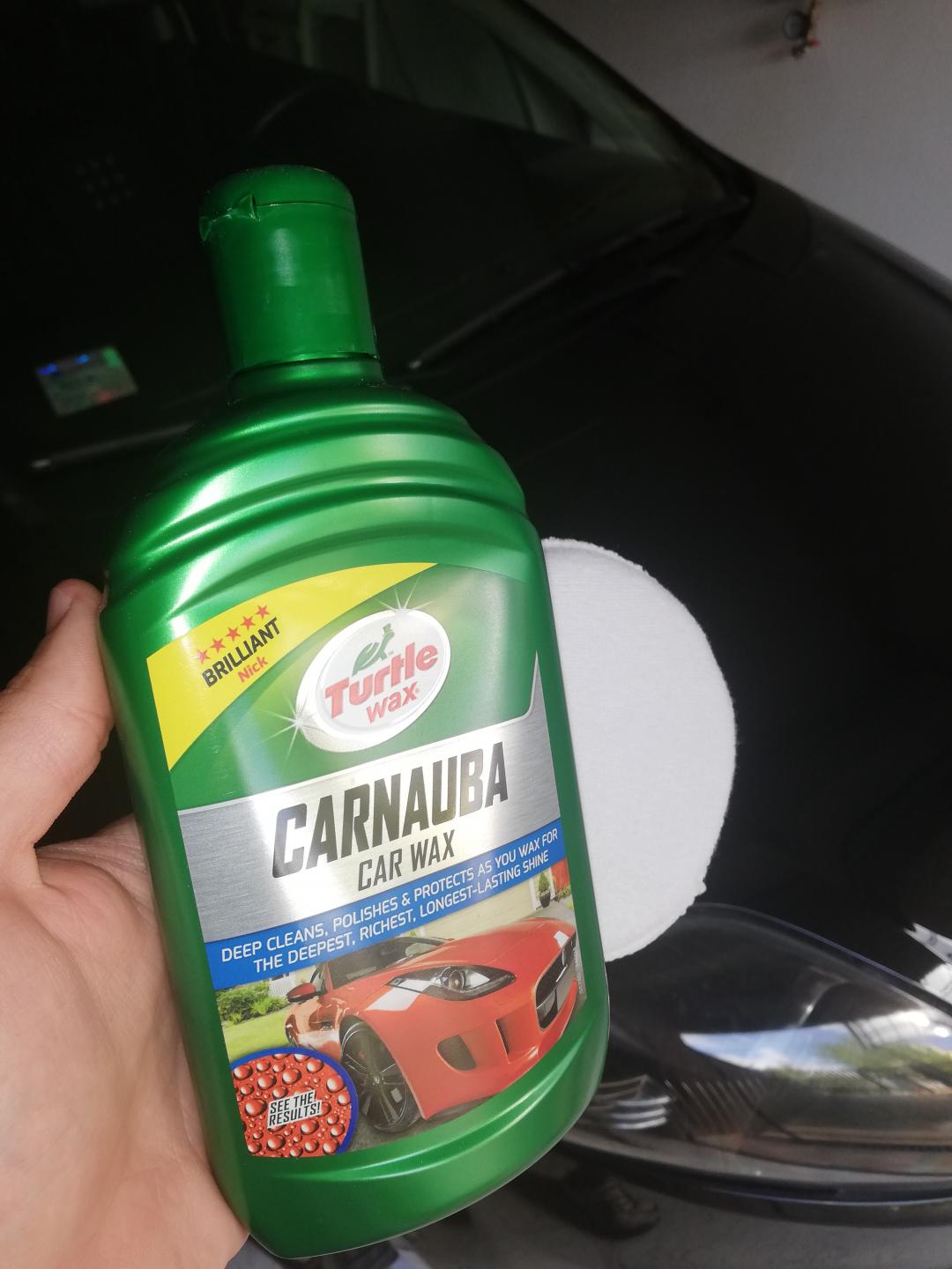

MS PK 7734 Posted May 14, 2020 Svaka cast za trud da prvo kao amater krenes da poliras crni auto a i da napises ovoliki post Drago mi je sto je odlicno ispalo na kraju. Ja koristim Turtle wax Carnub-u i uopste nisam zadovoljan. Mnogo bolje mi se pokazao obican kao i drugi obican vosak. Ovaj mi je nekako kratko postojan, mnogo brzo se ispere.Послато са SM-J330F помоћу Тапатока Quote Share this post Link to post Share on other sites

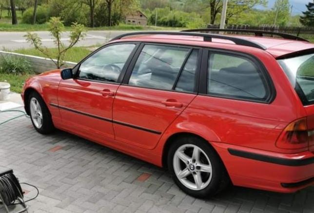

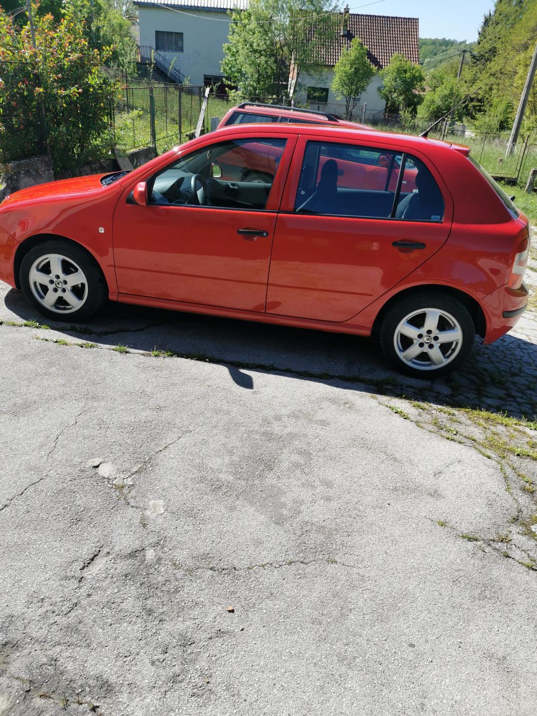

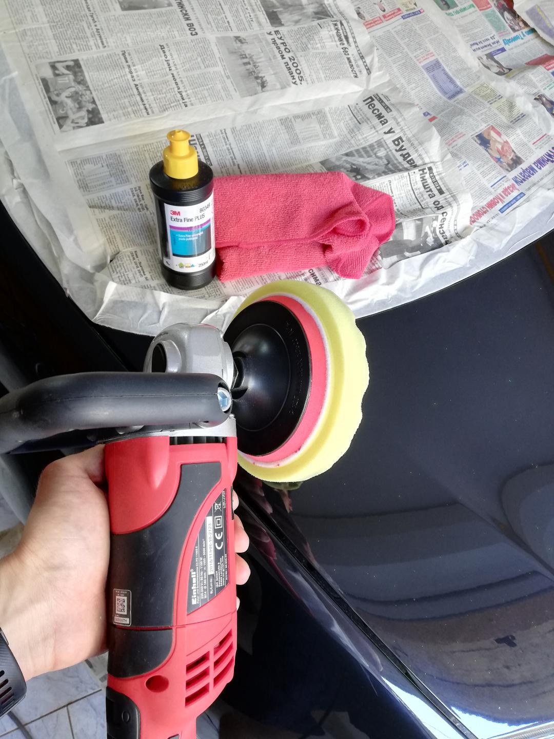

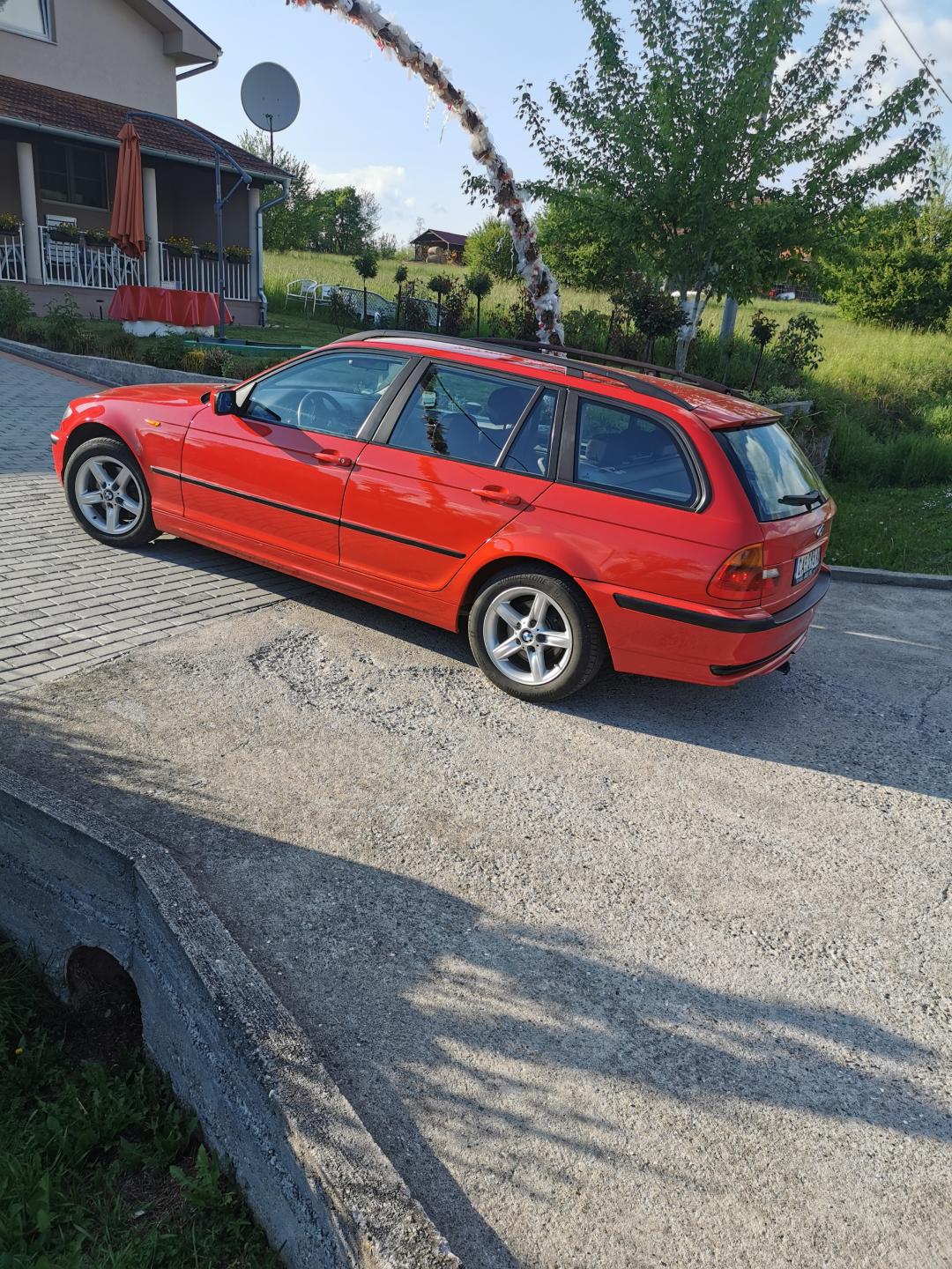

danijel55 700 Posted May 14, 2020 Ja sam se posevatovao sa kolegom Db polish. Na moje veliko iznenadjenje rekao mi je da je najteža akril crvena za poliranje. Skodu sam polirao sa zutom 3m srednja pasta i finis ulta fina plavi cep. Bmw samo ultra finom. Quote Share this post Link to post Share on other sites
MS PK 7734 Posted May 14, 2020 I ja sam cuo da se mnogo zale na crvenu boju a i koliko vidim nekako brzo i izbledi i hoce neke mrlje da se javljaju..Послато са SM-J330F помоћу Тапатока Quote Share this post Link to post Share on other sites
danijel55 700 Posted May 14, 2020 Akril crvena da.Posle poliranje je nio drugi auto. Quote Share this post Link to post Share on other sites

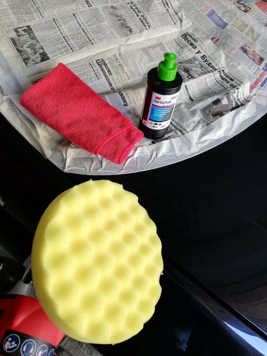

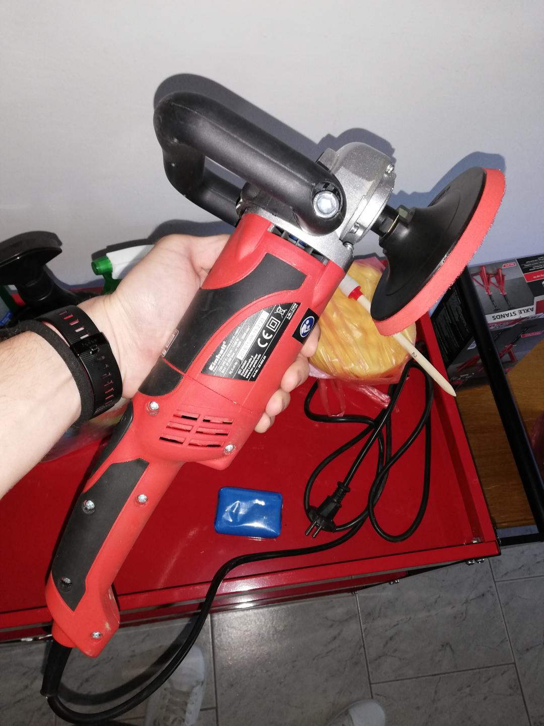

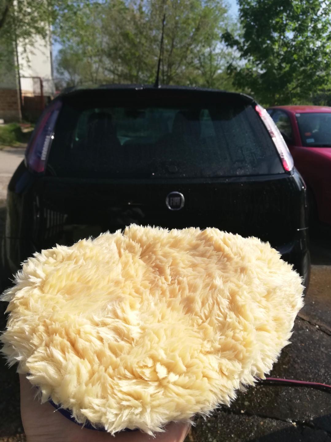

danijel55 700 Posted May 14, 2020 Zaboravih da navedem moju opremu. No name grubi sundjer Rupes zuti sundjer Rupes beli sundjer Villager polirka A to za mrlje ne znam. Imalo ih je na mikri crna metalik. Nije neki kvalitet slika, preuzeo sam ih sa messengera, al se vidi poenta. Inace posle poliranja vosak turtle wax sa kojim sam poprilicno zadovoljan. Quote Share this post Link to post Share on other sites

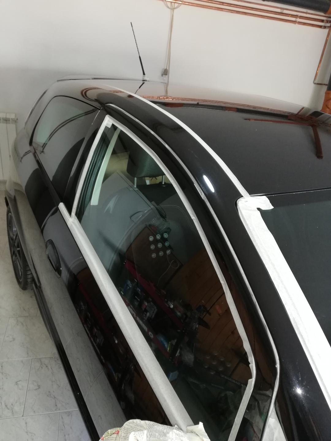

Nikola 1.6 268 Posted July 6, 2020 Koju polirku preporučujete za hobi varijantu? Svrake su mi us*ale krov pa bi pokušao da sredom to mašinom. Polirao sam ručno mala oštećenja ali bas ceo krov, otpala bi mi ruka Sent from my HUAWEI VNS-L21 using Tapatalk Quote Share this post Link to post Share on other sites
danijel55 700 Posted July 6, 2020 Ja imam villager vln 120,po meni je dobra. Quote Share this post Link to post Share on other sites

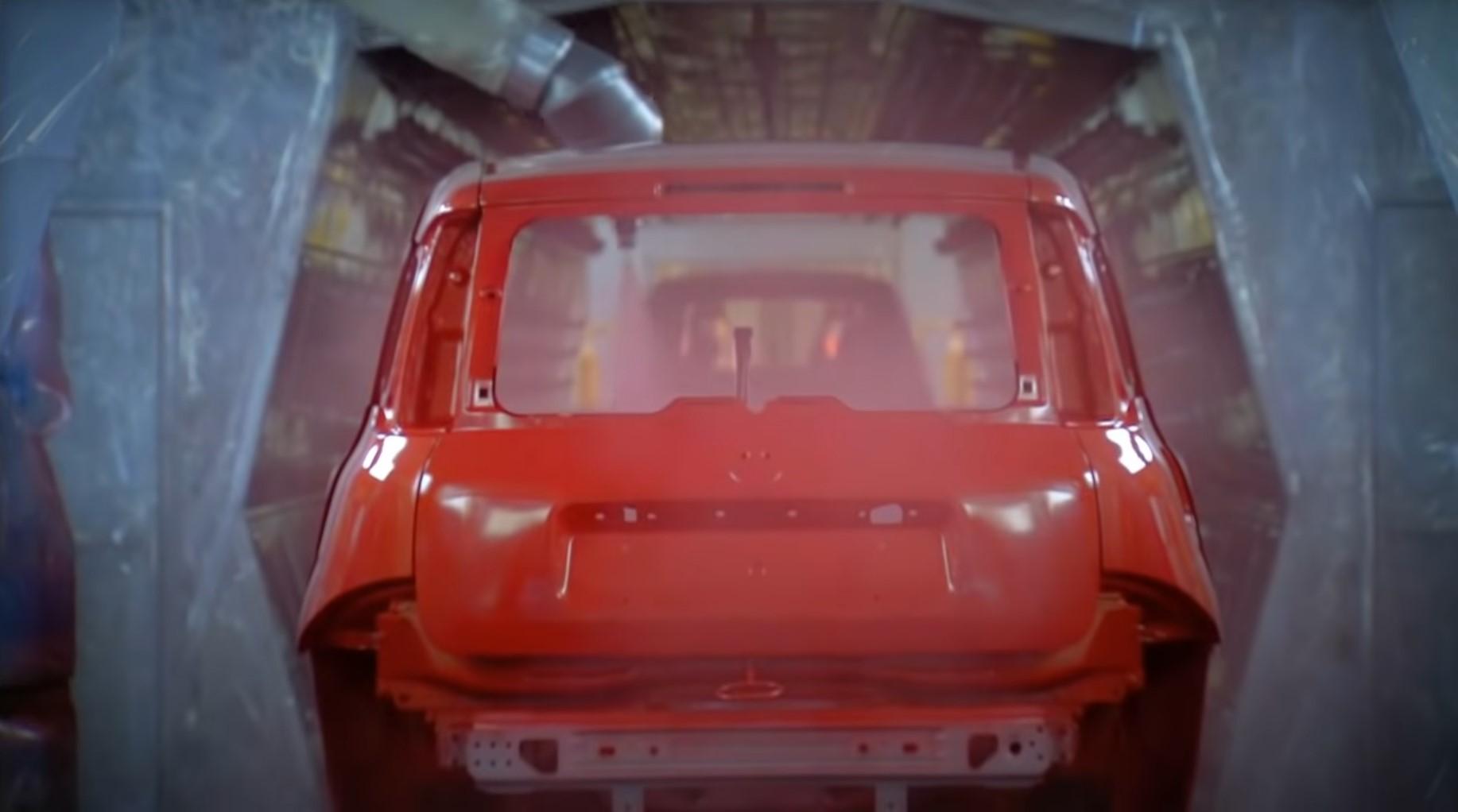

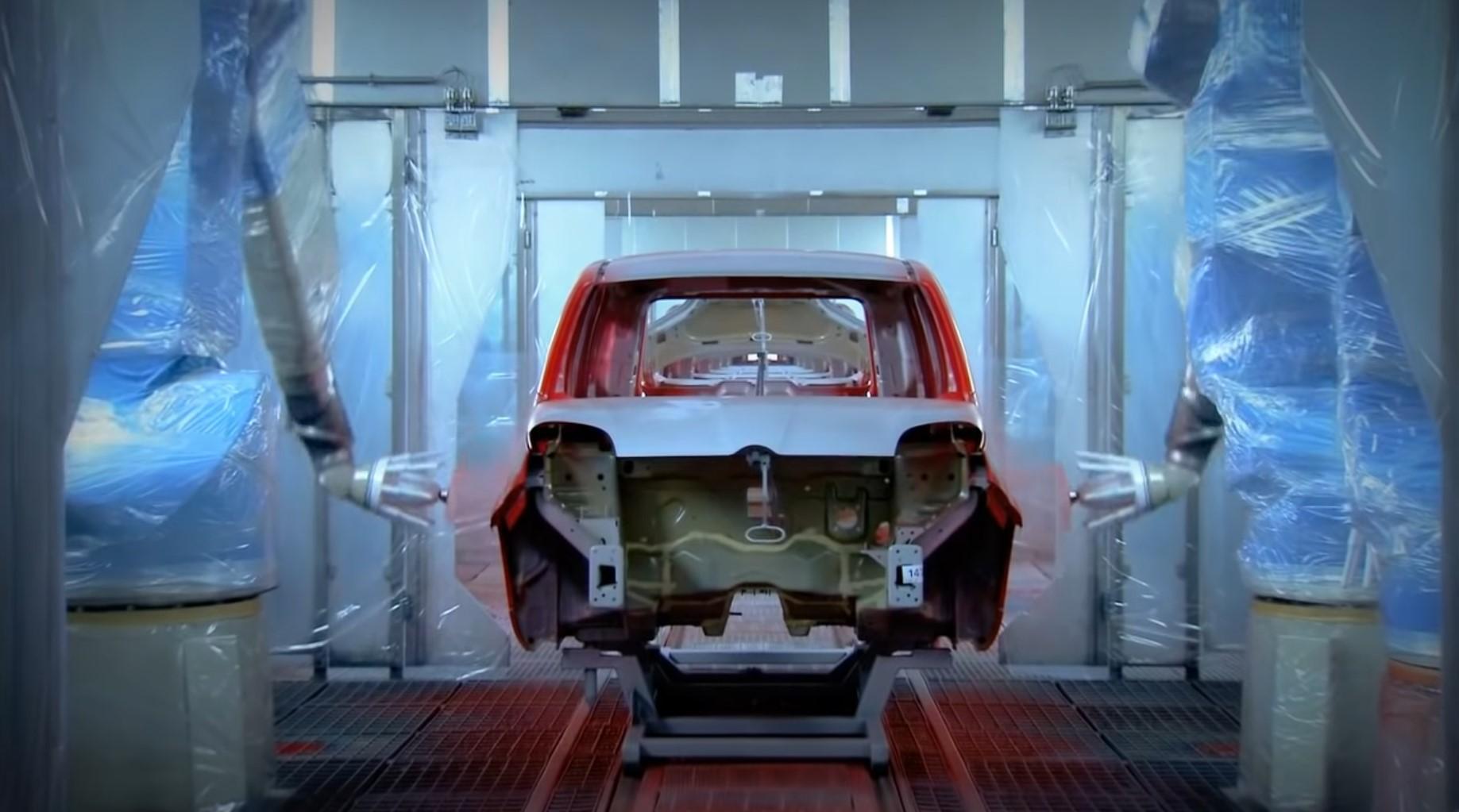

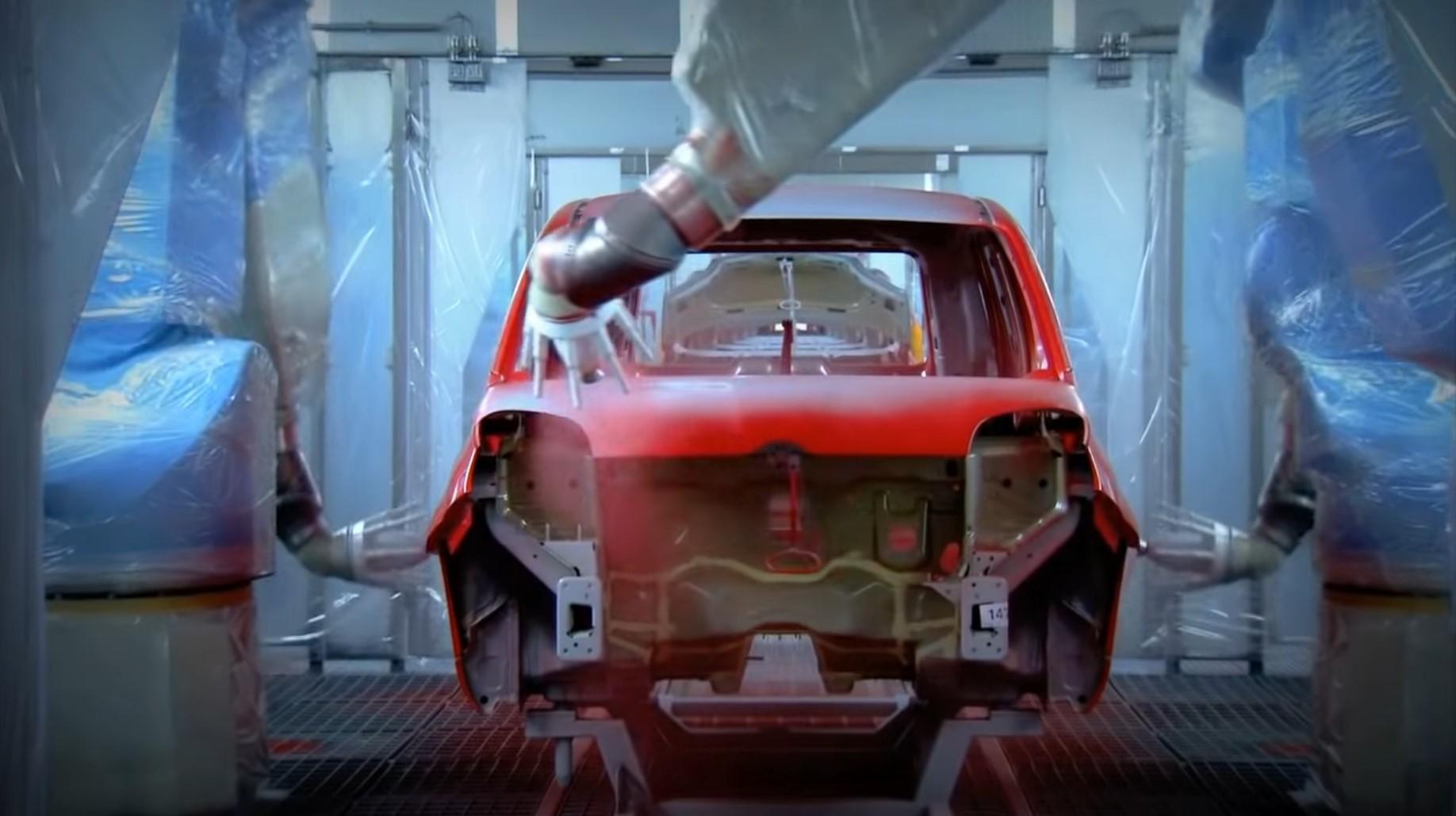

neshaoct 9592 Posted October 13, 2020 7 minutes ago, komar911 said: nedavno sam bio vozio grande punta 2009.god na poliranje i taj sto mi je polirao auto kaze da se fijatovi automobili uglavnom farbaju sa farbom koja vec ima lak u sebi da nije kao kod skupljih kola... Ili se niste baš najbolje razumeli, tj. on nije lepo objasnio na šta misli...ili je stvarno izlupetao. Evo ti video (prvi koji sam našao na internetu) iz Fiatove fabrike gde se pravi Panda...ovde prvo robot nanosi boju: ...pa drugi robot sa drugačijom glavom, nanosi lak: Quote Share this post Link to post Share on other sites
