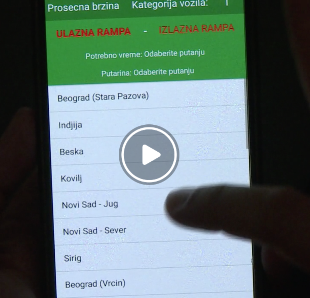

Evo sad vidim na N1 da su već napravili Android aplikaciju za merenje prosečne brzine
Zove se vrlo originalno - "Prosečna brzina".
Trip kompjuter računa prosečnu brzinu samo dok je automobil upaljen tako da ne pomaže u kalkulisanju ako pauzirate na pumpi. Ova aplikacija izgleda da rešava i taj problem.

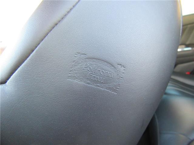

Nije Poltrona Frau oprema. Sedišta su kombinacija kože i alcantara. Poltrona Frau podrazumeva cela kožna sedišta i kožnu tablu sa belim koncem. Takođe na sedištima mora da ima logo Poltrona Frau.
