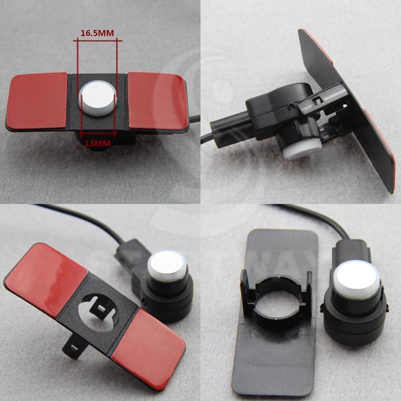

Ima ovih novijih lepih sondi koje se kace sa unutrasnje strane branika. Izgledaju odlicno i diskretno, precnik samo 16 mm, maltene fabrika:
HTB19h1LHpXXXXX7XpXXq6xXFXXXb.jpg.ae8a509c82b81428fb99a717b33da8ef.thumb.jpg.6fab10b9a55bf1002271bf3c0a558551.jpg bmw-pdc.jpg.61d4ac7a6d492bbcfba4e523eab5bf09.thumb.jpg.d35c4d2501177ba8aaef4459f6be1240.jpg

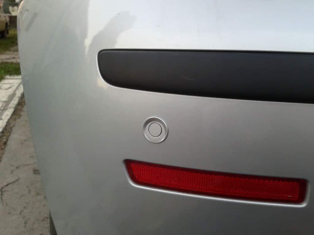

Za razliku od onih "pristeva" koje svi vecinom stavljaju, sa precnikom od 22 mm i koji se umecu sa spoljne strane branika:
2012-03-17_17_39_54.jpg.5eeee87335cbe67f87e50b93575147da.thumb.jpg.4be218481407be7796f16f75f67dd22c.jpg

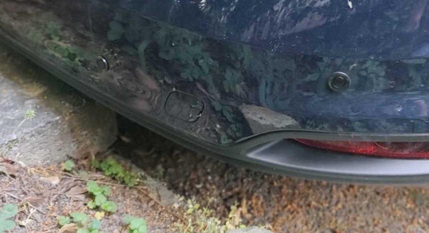

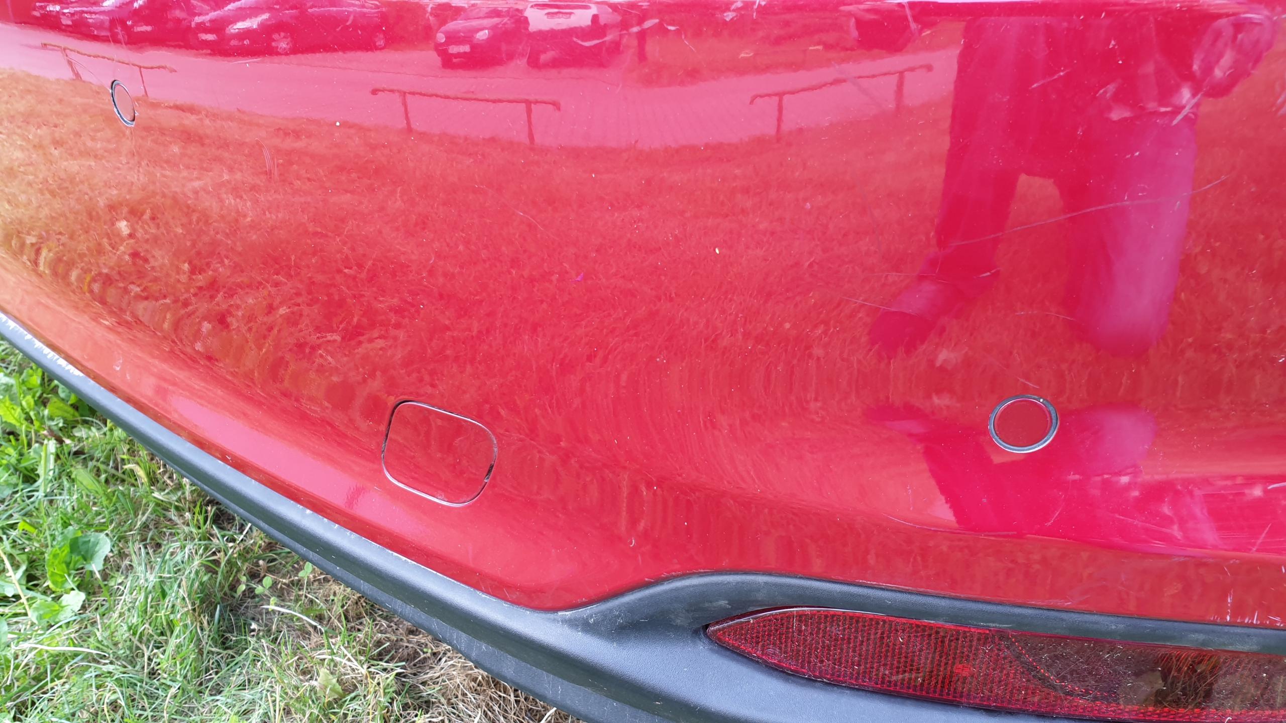

Elem, da ne otvaram novu temu. Ugradio sam na Fiat Tipo SW parking senzore.
Mogu da se odrade bez skidanja zadnjeg branika, ali je potreban kanal(ili dizalica).
Za srednja dva senzora koriste se četvrtasti otvori u zadnjem braniku, naravno nadje se gde su simetrični, gleda se da po uputstvu budu postavljeni što vertikalnije. Takođe na sen1867313810_parkingsenzori.thumb.jpg.9e4e22684da7a2cc212d816e12695852.jpgzorima bi trebalo da postoji smer, koja je gornja strana.
Za bočne senzore je lakše, oni su van branika.
Za kablove je zgodnije da se izvuku sa leve strane kroz za to predviđeni otvor.
Skida se zadnja plastika koja ide preko okca za bravu, i bočna mora da se oslobodi (ne mora cela da se skida.
Plus se uzima naravno iz rikverc svetla, odnosno u zadnjem levom stubu se nađe kabal.
Senzore sam platio 1600dinara a, ostalo je samo malo truda

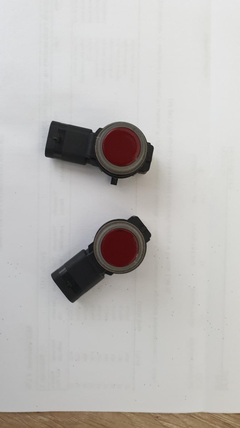

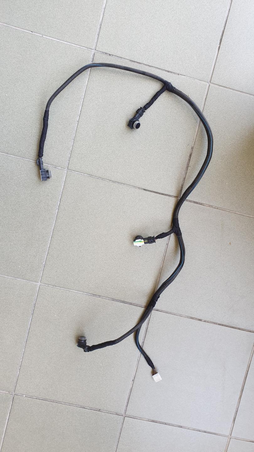

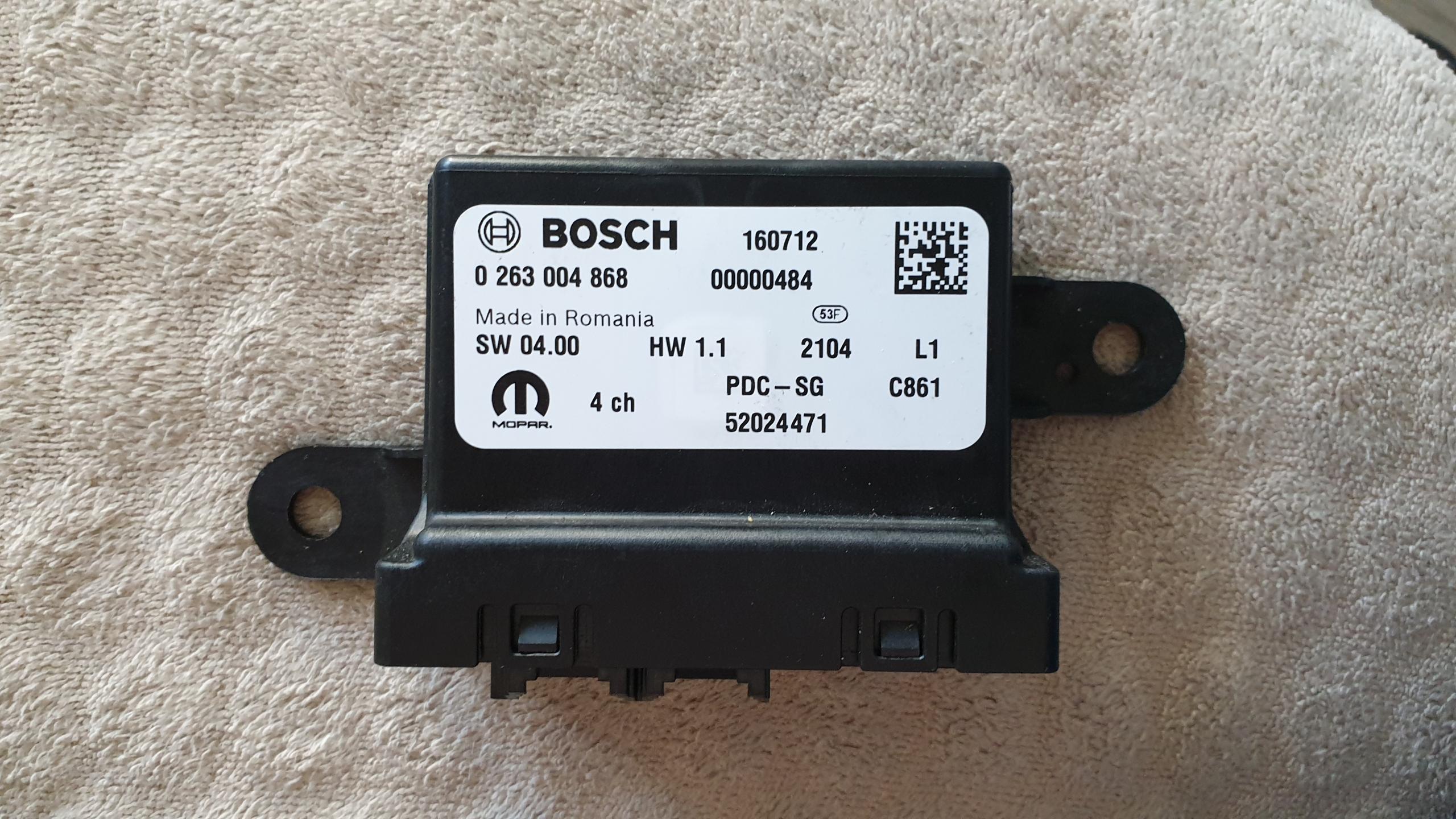

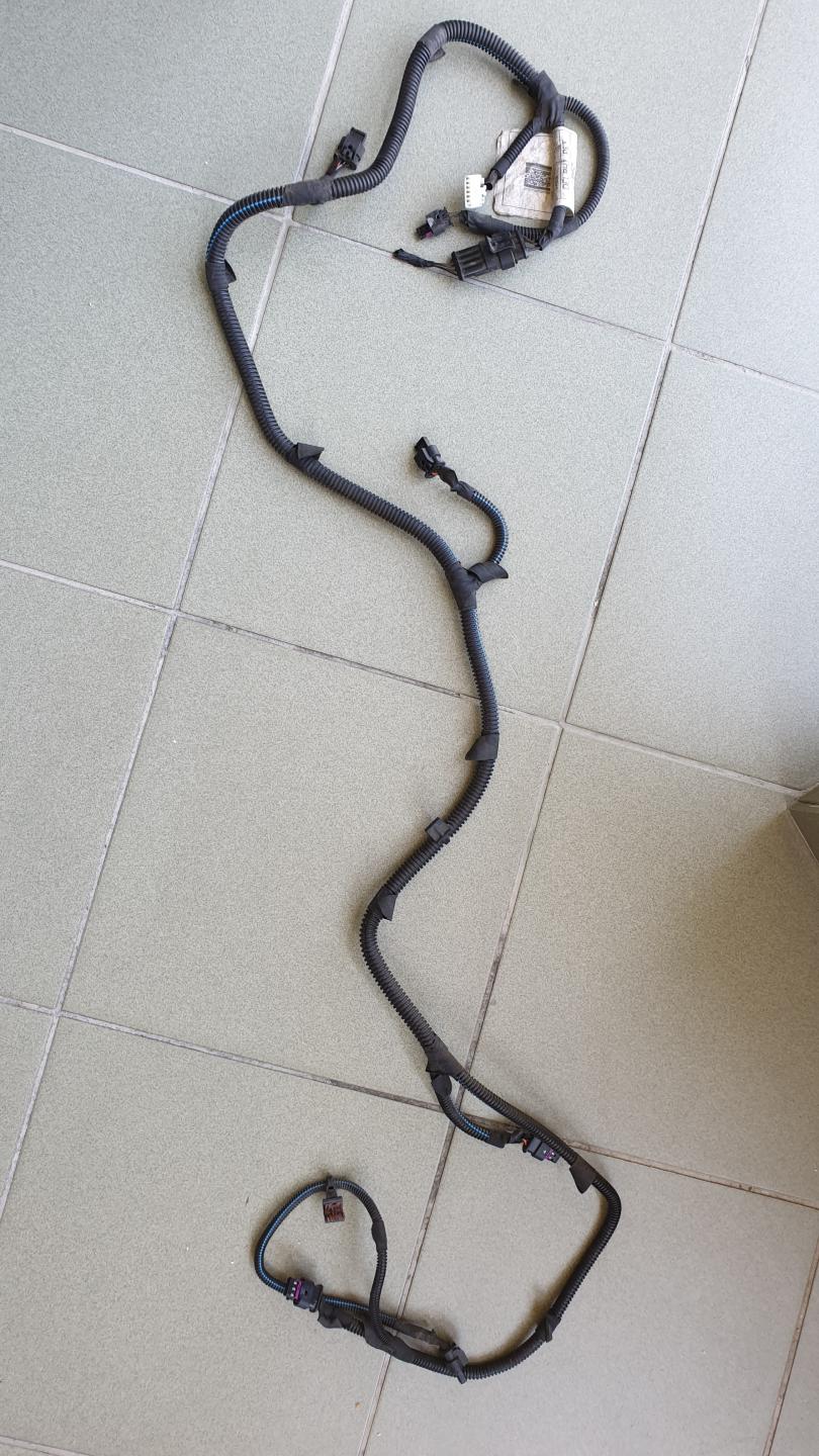

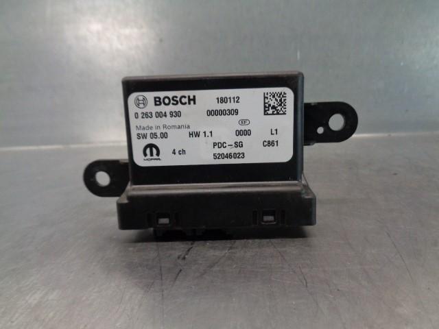

A naknadno ugradjeni FABRIČKI bi bio ovaj modul sa pripadajućim snopom (prvi je za hatch a drugi za sedana - u obe varijante za 4 senzora), senzorima i kako to na kraju izgleda
20210706_180815.jpg3t3r1l3cfzdt7pl08iudj5ui7caw2gg1.thumb.jpg.396ee8061dfac06be020665584161a51.jpg
20210709_123629.jpg20210709_125733.jpg20210809_104609.thumb.jpg.7c12874f373bca6c6f922c7088a65639.jpg
