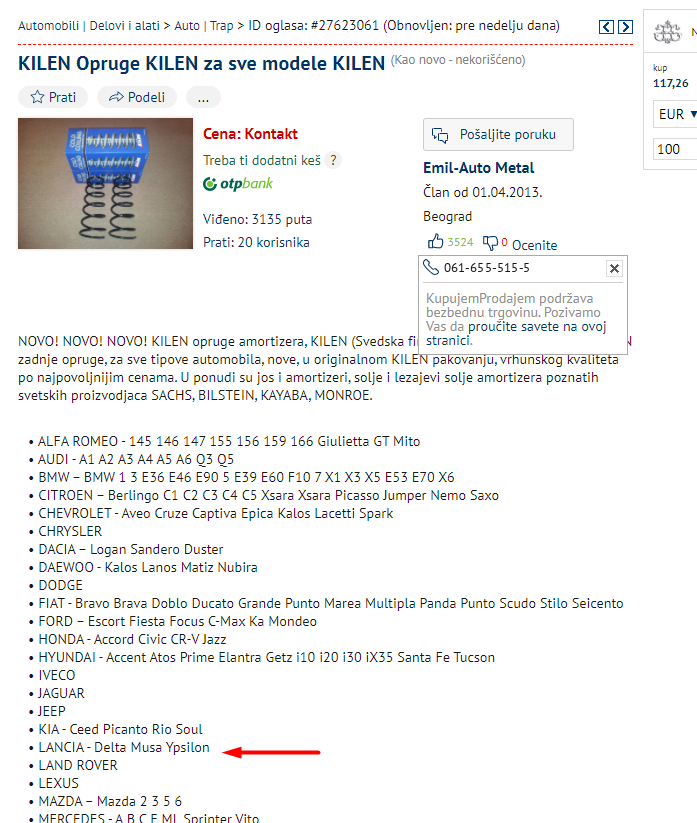

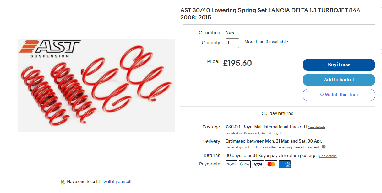

darkman14 6615 Posted March 2, 2022 po ovome, odgovara i sa 1.9 i sa 2.0 mjet i to samo za deltu, ništa ne piše bravo/stilo... https://alvadi.rs/rezervni-delovi/lancia/delta-844-2008/vesanje-komplet-opruge/844214-lancia-delta-iii-844-1-8-844-axh12-147kw-petrol-2009-2014? https://www.kupujemprodajem.com/automobili-delovi-i-alati/auto-trap/kilen-opruge-kilen-za-sve-modele-kilen/oglas/27623061 a ja sam neke stvari nalazio i na ebayu, što ita, što poljska pa pretraži https://www.ebay.it/itm/163692067224?fits=IT_Platform%3A844|IT_Make%3ALancia&hash=item261cceb998:g:ts4AAOSwpLletUCd https://www.ebay.co.uk/itm/333574014506?hash=item4daa8f862a:g:1Z4AAOSwy6dhqDC8 1 neshaoct reacted to this Quote Share this post Link to post Share on other sites
trmac 12 Posted March 2, 2022 Nema ni ovaj Emil. Stvarno deluje da nijedan aftermarket proizvodjac nema, pitao sam i za 1.9 i 2.0 delte i nema, isto po katalozima ne nalazim. Jedino ovih nekih par sportskih ali to bas ne bih. Nisam pametan. Quote Share this post Link to post Share on other sites

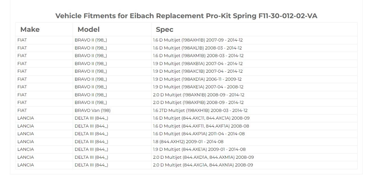

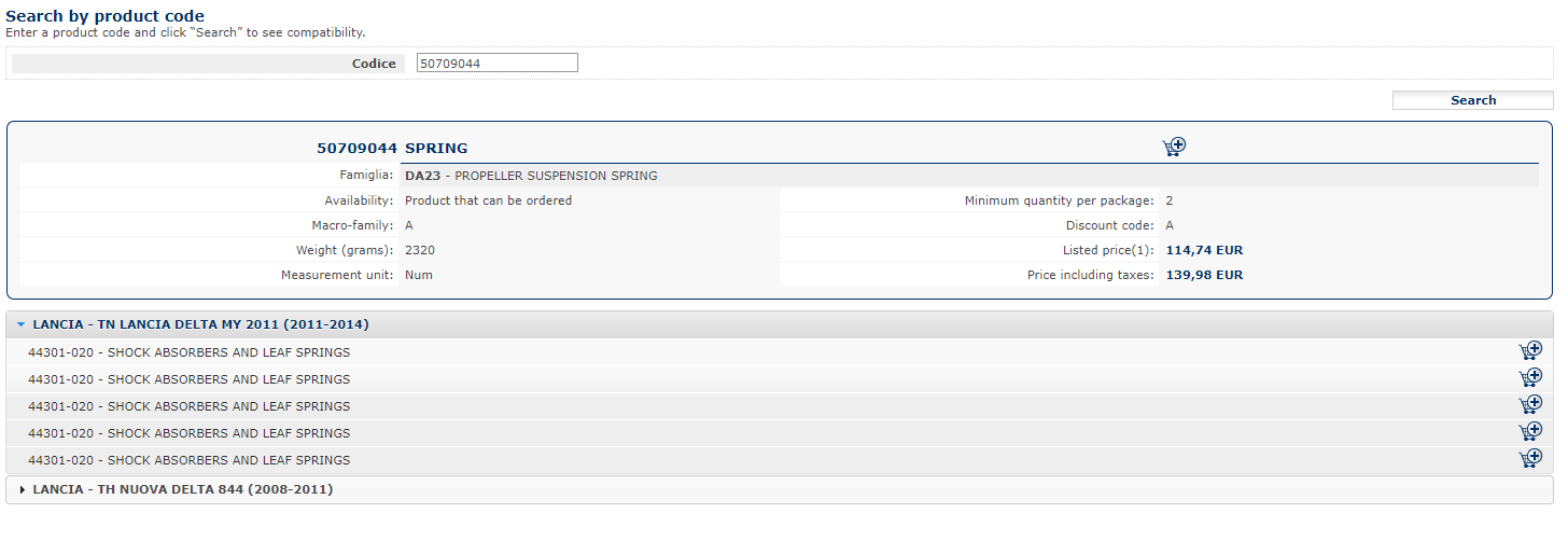

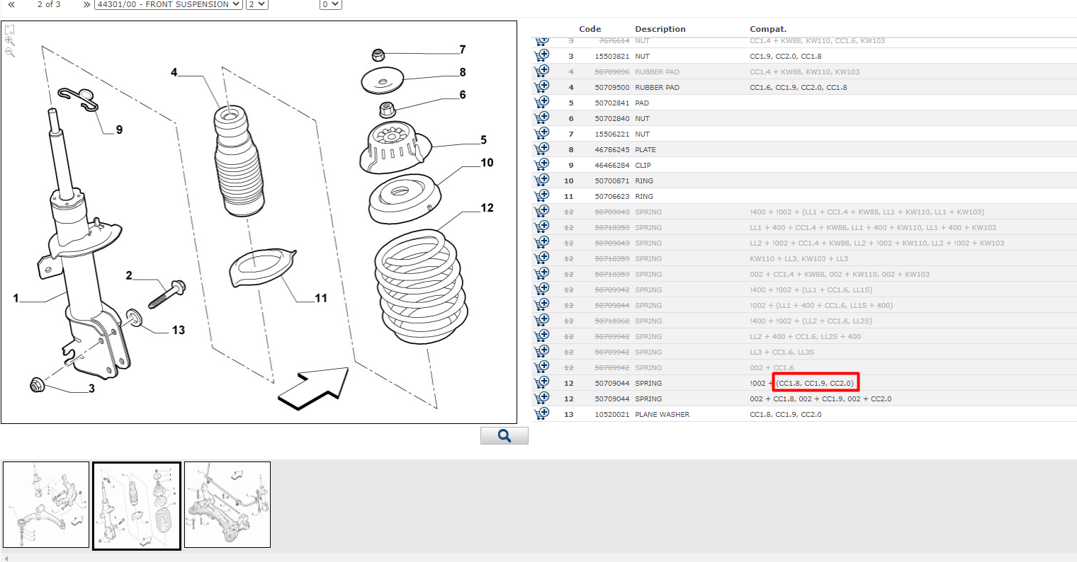

trmac 12 Posted March 2, 2022 (edited) Evo ceo dan se zamajavam sa tim i definitivno po part numberu iz epera jedino postoji OEM koji kosta 25k din. Zvao sam i goranov servis, neki covek mi po broju sasije proveravao i kaze nema nigde. Mada on kaze da po tome gde je on proveravao ti idu samo na 1.8 ne i na dizele 1.9 i 2.0. Inace obicno je vesanje, nije adaptivno ako je to bitno. Ja kad na eperu proveravam po broju sasije izlazi mi isto ovaj 50709044 kao i andreju i pise da ide i na 1.9 i 2.0. Na nekom uk forumu za chrysler delte isto se ljudi zale da nema zamenskih ali javljaju se neki koji su stavljali sa Brava i kazu odgovara. Nudi mi clan sa foruma njegove koje je skinuo sa brava sport koje je skinuo kad je stavljao sportske, kaze da su u dobrom stanju, malo presle, mozda i to da probam. Inace na eibachovom selektoru ovo stoji za te koje odgovaraju na 1.8, mozda oni znaju nesto sto ostali ne znaju https://www.eibachshop.co.uk/eibach-replacement-prokit-spring-f113001202va_p32476603.htm Edited March 2, 2022 by trmac Quote Share this post Link to post Share on other sites

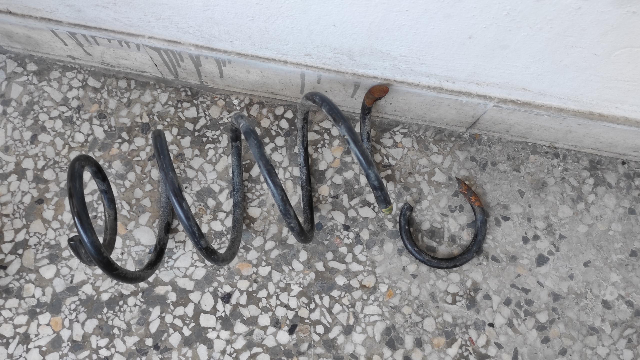

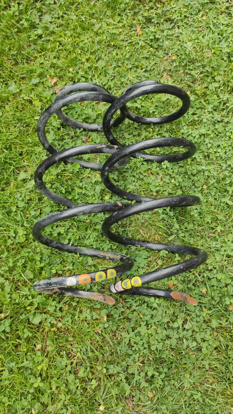

trmac 12 Posted March 10, 2022 Na kraju stavljeno sa Delte 2.0, a i to sam jedva nasao. Inace evo sto je pukla, na tom mestu se oljustila farba i zardjalo dubinski Quote Share this post Link to post Share on other sites

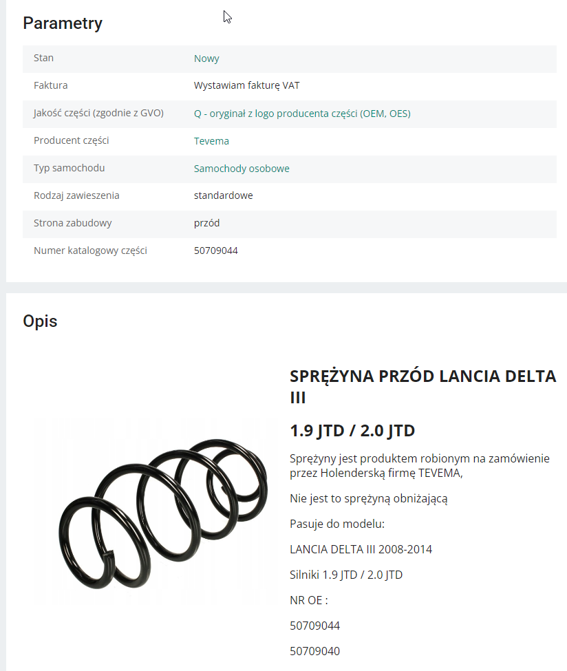

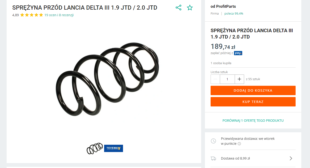

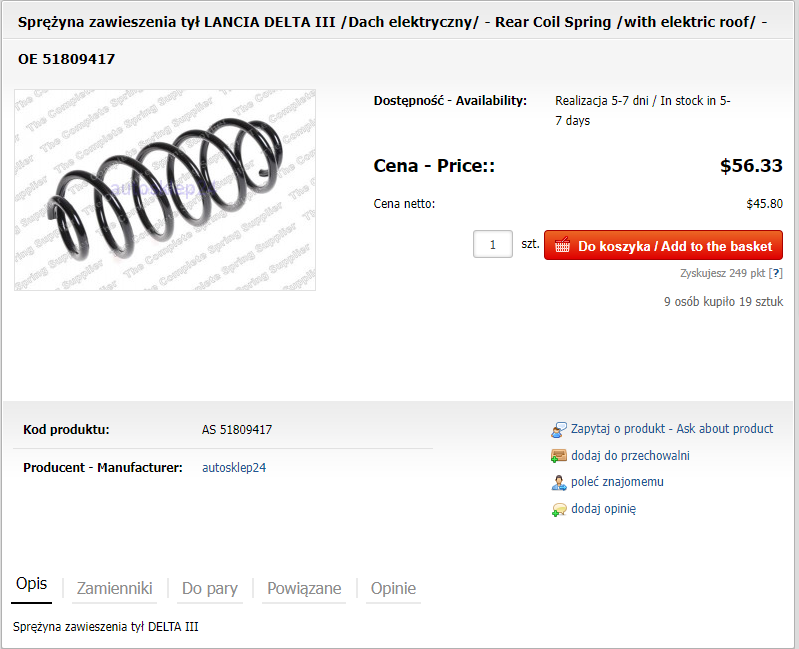

darkman14 6615 Posted September 16, 2022 Ajd da malo oživim temu... Krenuo sam malo u sakupljanje informacija da menjam u kompletu amortizere, šolje i opruge. Naravno, kod nas nema ništa, ostaje mi kombinacija da mi neko pošalje od preko. Ali malo guglanja i došao sam do prednjih opruga za deltu, povoljnih a proizvode se u Holandiji. Našao na alegro.pl https://allegro.pl/oferta/sprezyna-przod-lancia-delta-iii-1-9-jtd-2-0-jtd-10659309319 Tevema Holandija proizvodi, kada se preračuna zlot u eur to je oko 40 eura. A evo i zadnje (imaju i prednje da ovom sajtu tipa 50tak eur su) https://www.autosklep24.pl/pl/p/Sprezyna-zawieszenia-tyl-LANCIA-DELTA-III-Dach-elektryczny-Rear-Coil-Spring-with-elektric-roof-OE-51809417/32787 Tako da 4 opruge izadju oko ~200 eur sa dostavom 1 horvat reacted to this Quote Share this post Link to post Share on other sites

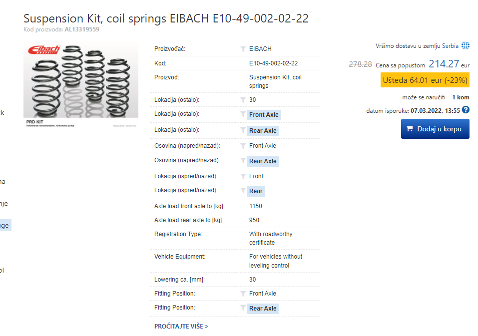

MiloshBg 1938 Posted September 17, 2022 Za taj novac mozes naci eibach pro kit. Treba samo naci za tvoj auto. Inace, ja sam opruge od brava dizela prodao liku koji ih je stavio na deltu 1750. 1 MS PK reacted to this Quote Share this post Link to post Share on other sites
darkman14 6615 Posted September 17, 2022 @MiloshBg znam da može, našao sam ih komplet ali neću niži auto. Čak bih voleo i da bude malo viši jer je podvožje nisko kao i kod Brava i Đulijete. Po kakvim se kraterima vozimo, meni lično je fabrička visina auta minimum Meni su ok opruge, fabričke su originalne, ali eto i ovde se spominjalo par njih da su pukle prednje opruge, ja bih to da predupredim. Što se opruga sa brava tiče, verujem ja da pašu na deltu, sve je to isto ali isto tako smatram da nije ista čvrstina opruge jer je delta u startu teža oko 100kg od brava. Konkretno ove što meni trebaju su za auto sa panoramom i tako piše u ePeru, opruge za verziju sa panoramskim krovom. Quote Share this post Link to post Share on other sites

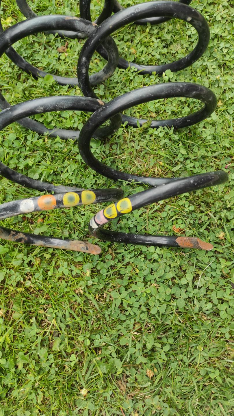

trmac 12 Posted July 26, 2023 Ponovo pukla, na istom mestu i na potpuno isti nacin. Ova desna je moja originalna a levu sam stavio prosle godine polovnu. Na dosta mesta korodirala u medjuvremenu, kad sam je uzeo bila je samo malo pocela i na tom mestu je i pukla. Inace slabo ih ima na placevima a i kad ima sve su korodirale pomalo na tom istom mestu. Jedva sam nasao jednu sa 1.9 dizela da je cista na oko cela. Videcu da nabavim ipak dve nove ove iz Poljske. 1 Axic reacted to this Quote Share this post Link to post Share on other sites
