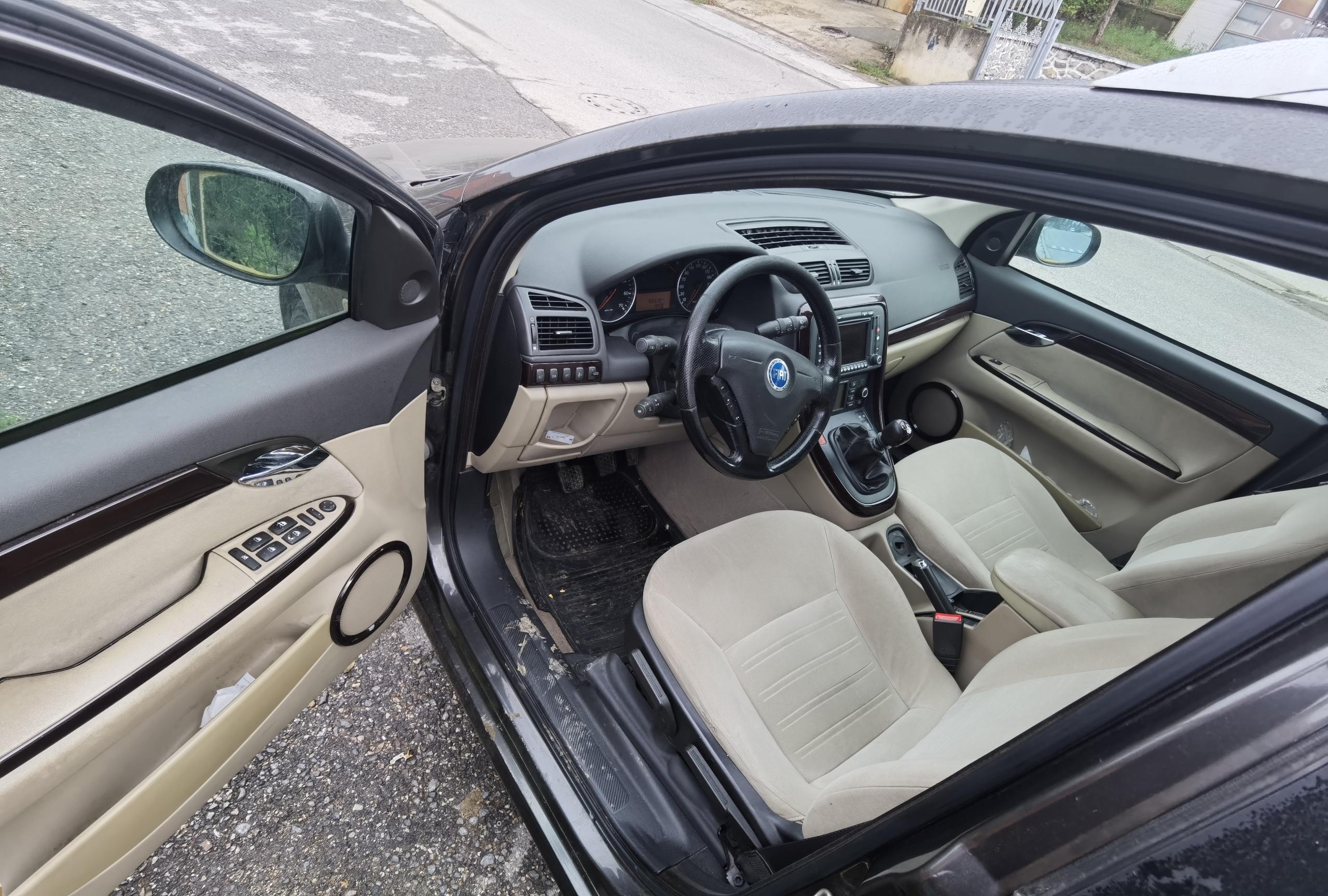

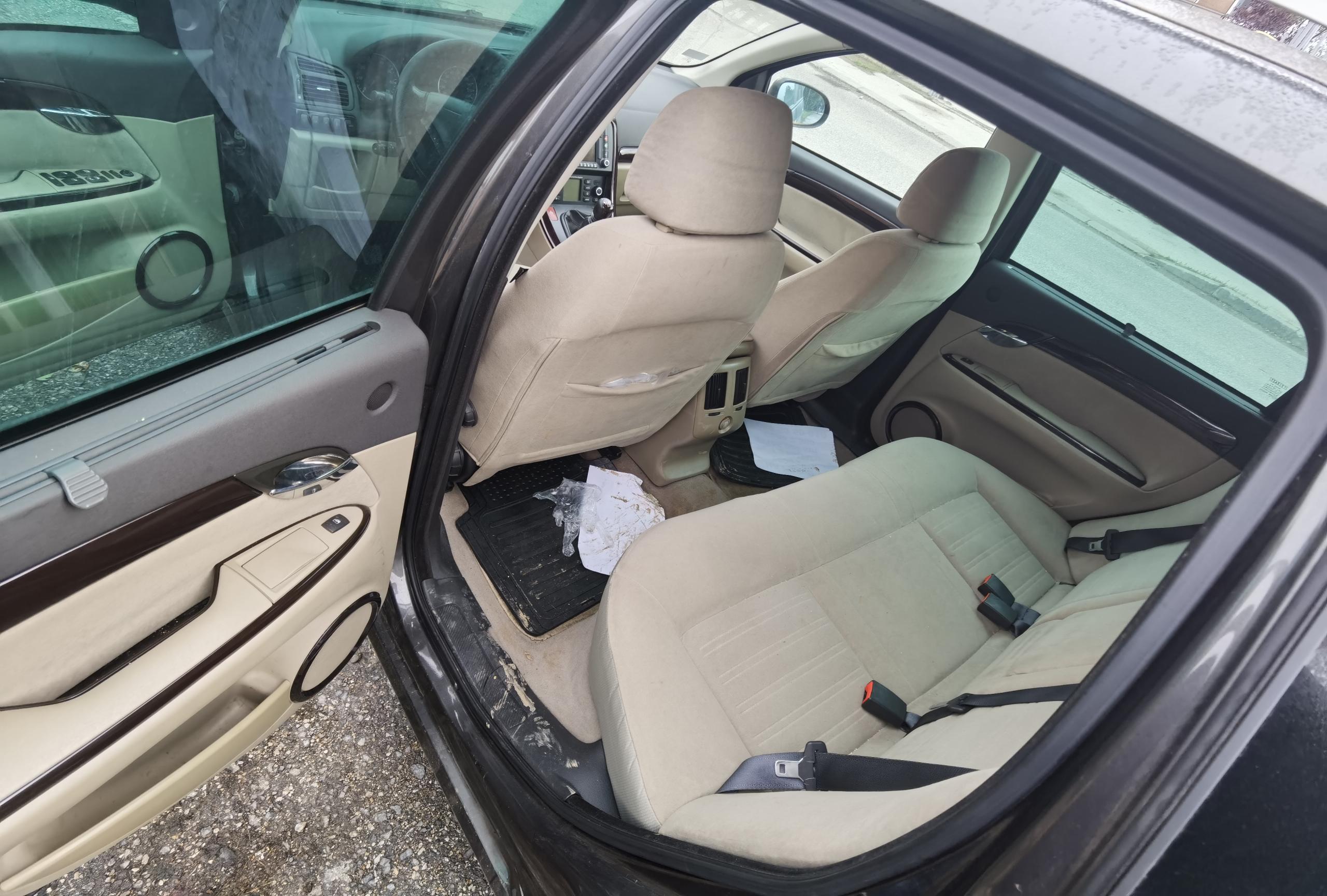

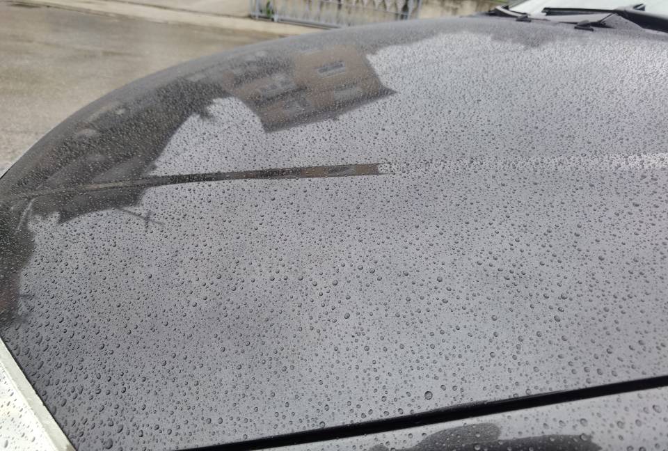

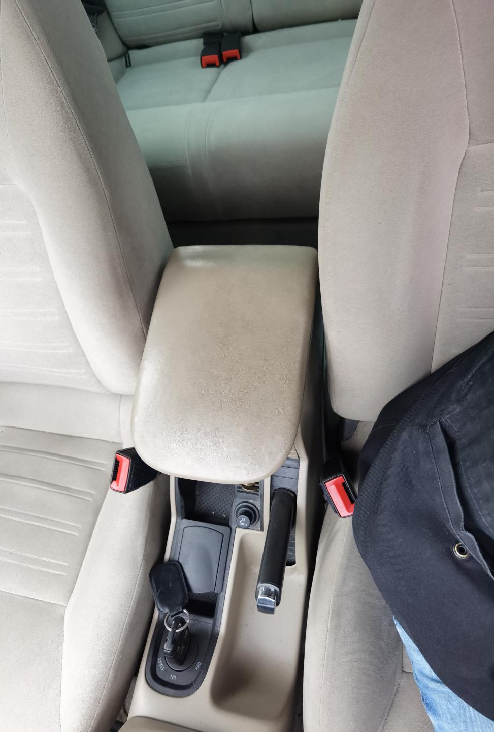

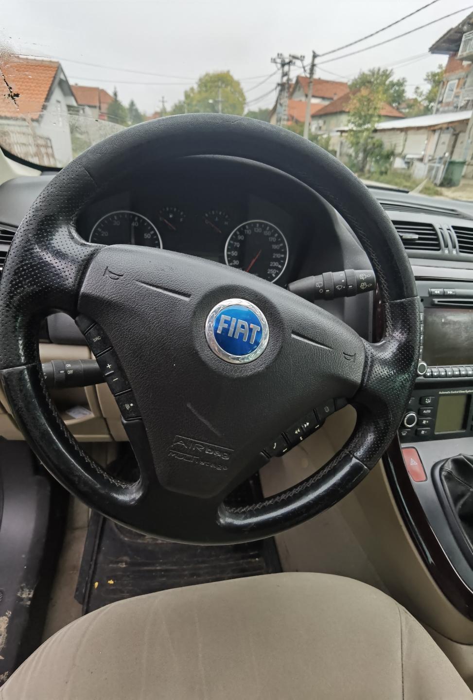

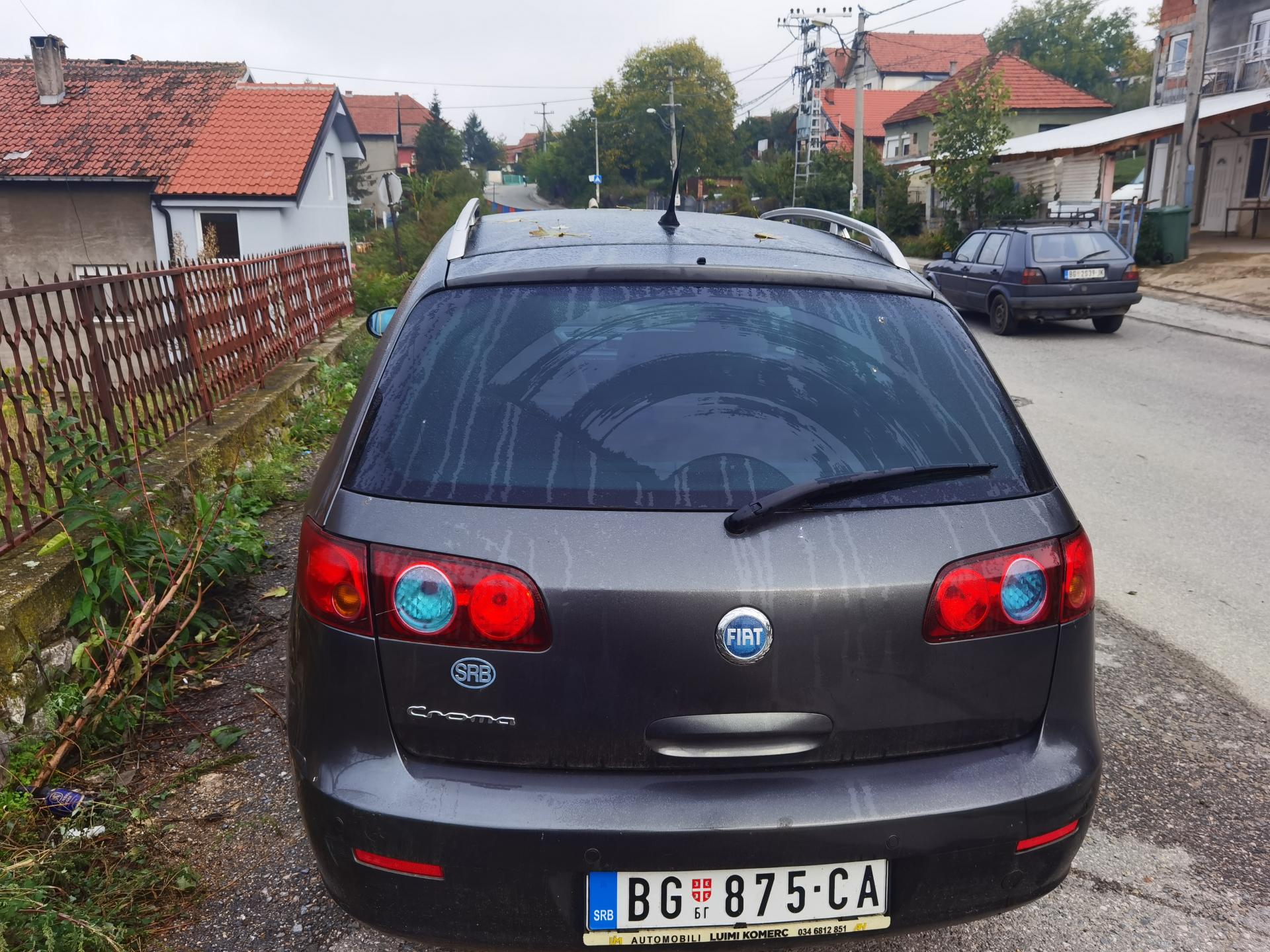

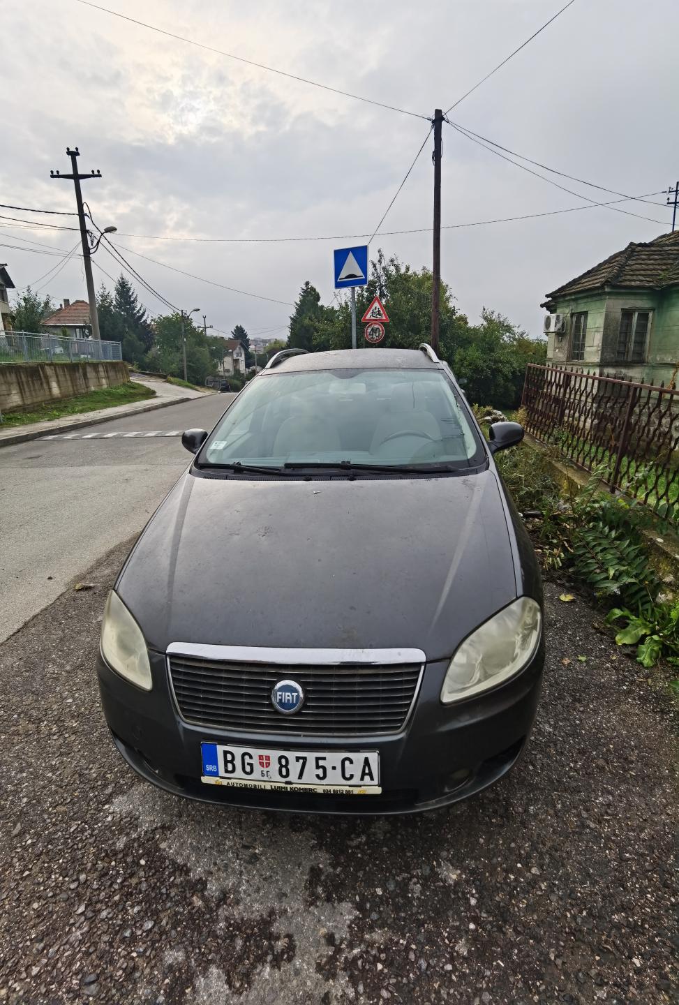

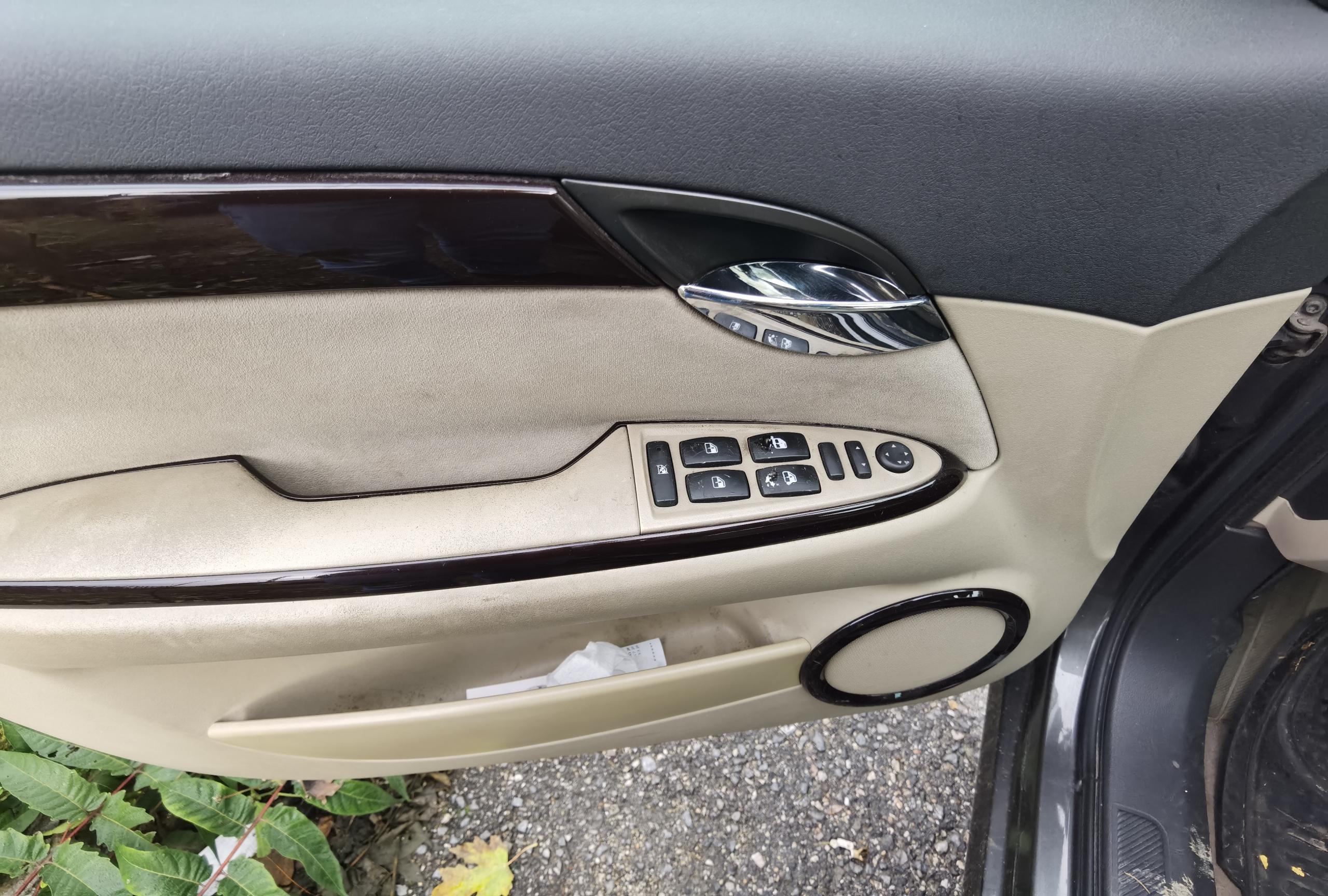

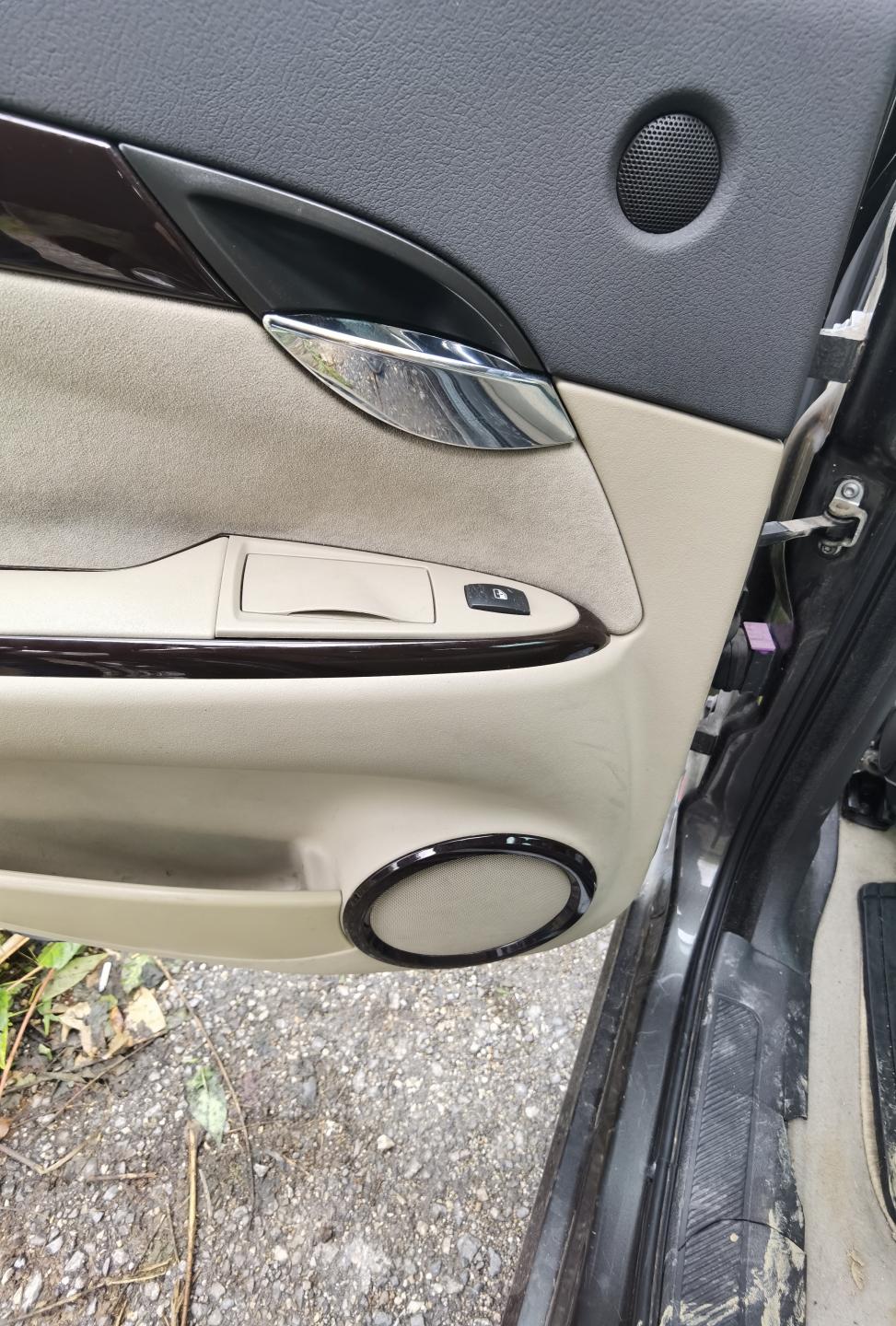

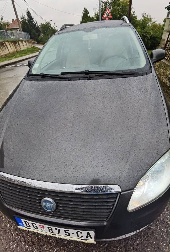

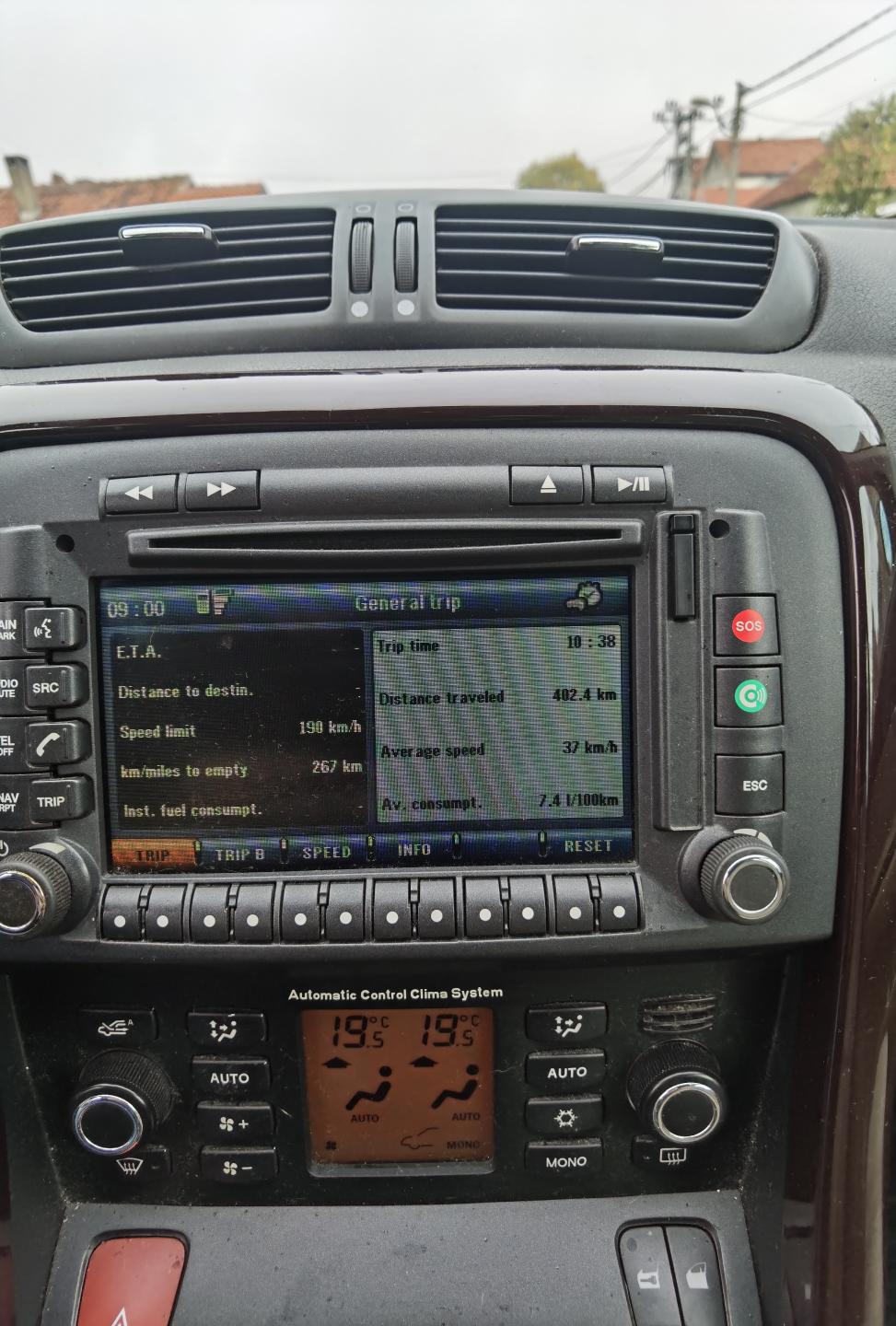

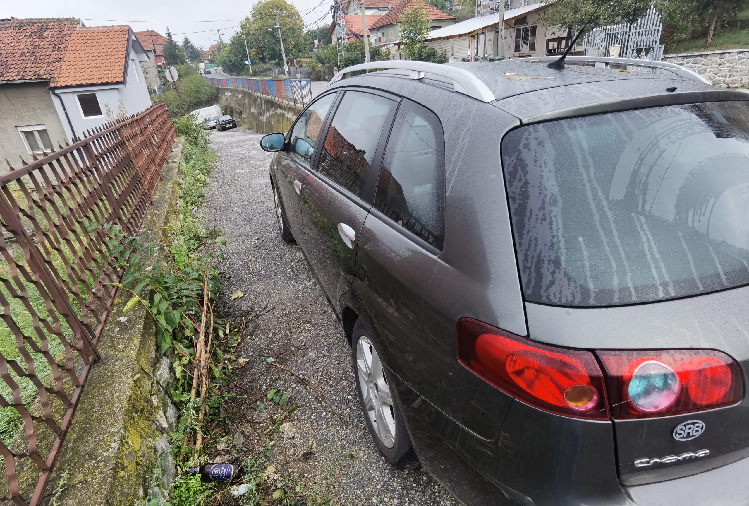

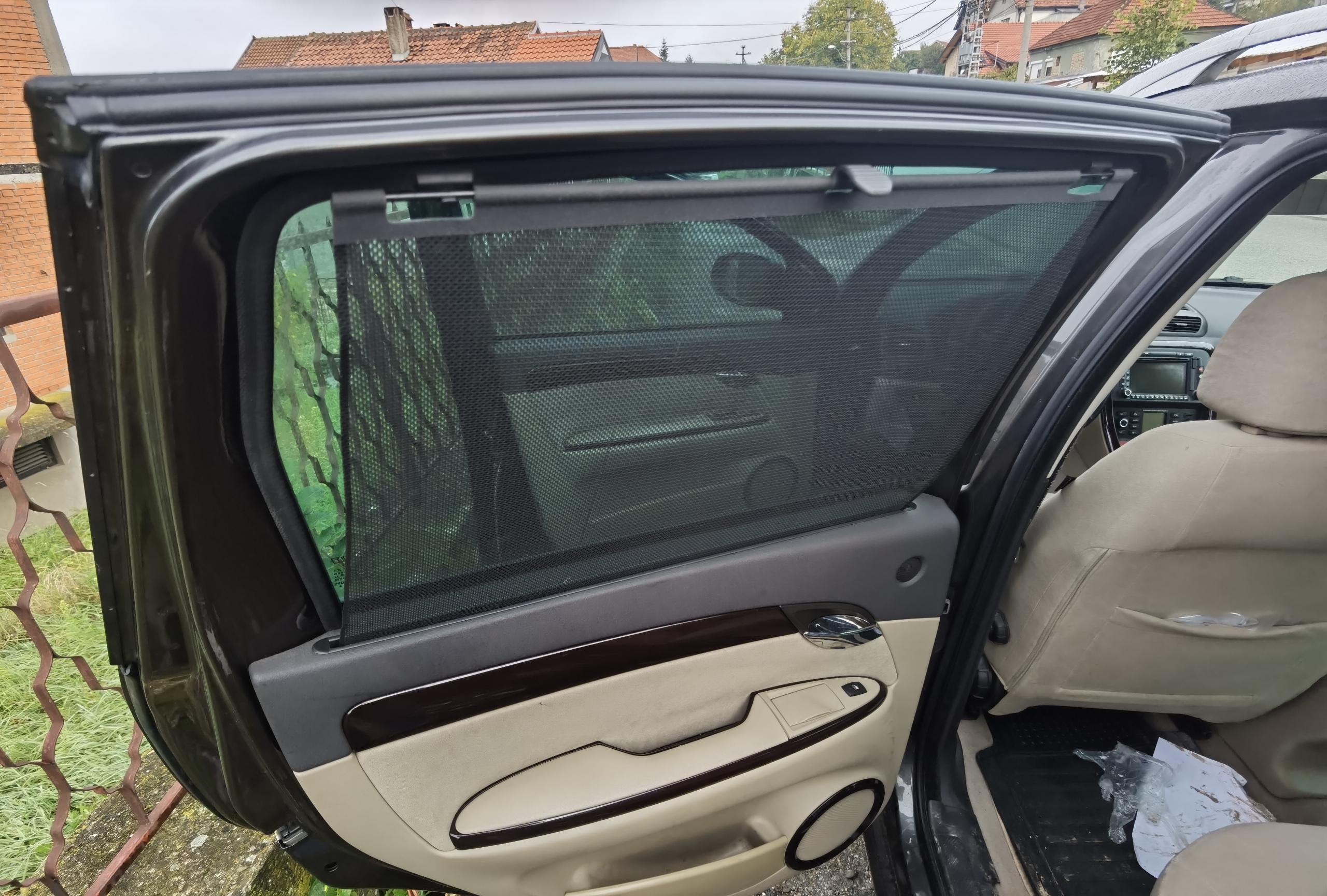

vlayco85 21 Posted October 13, 2021 (edited) Zdravo svima, Od juce 12.10 sam postao vlasnik, nadam se ponosni, Fiat Crome 2006 godiste, 110kw. Za ovaj primerak vozila sam se odlucio jer imam troje dece, pa komfora uvek zafali, sto na putovanjima, sto po gradu. Pre par meseci sam resio da prodam stari auto, a Croma mi se dopala onako na prvu loptu iz saobracaja, velika, robisna i mogu reci da se nisam pokajao oko izbora, a sad da li sam izabrao primerak kako treba, vreme ce pokazati. Elem, da ne duzim... Evo par slicica kada sam je dovezao, cucala je u Zemunu dva meseca ispod Lipe...prljava kao sam djavo Edited October 13, 2021 by Ivan Sredjene slike 8 shuxx, MS PK, alfini0507 and 5 others reacted to this Quote Share this post Link to post Share on other sites

vlayco85 21 Posted October 13, 2021 Ima na njoj da se poradi sto sta.. Podizaci prozora da se srede, prekalibrisu 1 Abs senzor ne radi Vel + mali servis Parking senzori da se pretresu, jedan ili dva ne rade, pa su iskljuceni Razne ogrebotinice da se ispoliraju.. Ukratko, ima dosta sitnica koje da kazem nisu skupe, a oduzimaju vreme i zivce Quote Share this post Link to post Share on other sites

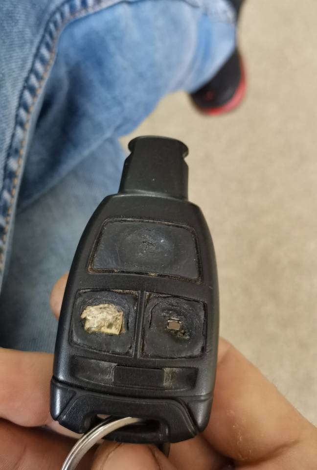

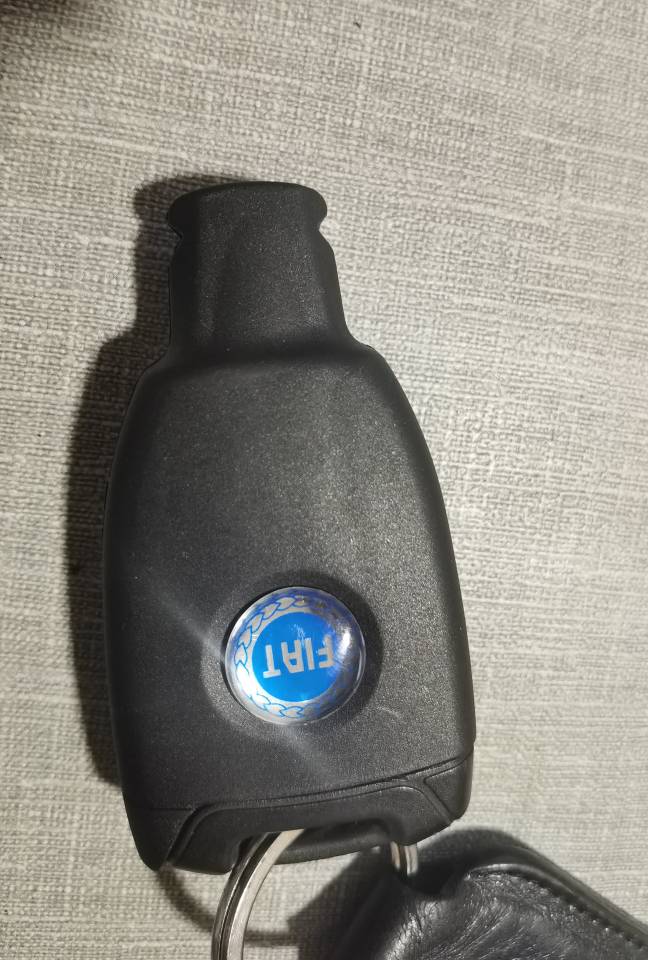

vlayco85 21 Posted October 14, 2021 Uz auto koji sam uzeo dosao je svega jedan kljuc, e sad kako malo poverenja imam u plastiku, a i ovaj jedan je pohaban, gumene obloge na tasterima, zanima me gde u Beogradu mogu naci set tih gumica za tastere ili ih ima, mozda na inostranim int stranicama?Sent from my ELS-NX9 using Tapatalk Quote Share this post Link to post Share on other sites
Ivan 22201 Posted October 14, 2021 Najbrze ces sebi pomoci preko Search foruma, za sve sto te interesuje . Imas i dugmica i kompletnih kucista i preko Alija i preko ljudi koji prodaju ovde, imas u odgovarajucoj temi navedeno jos nekih solucija u zavisnosti od kvaliteta: https://www.fiat-lancia.org.rs/forum/index.php?/topic/74349-fiat-nuova-croma-dugmići-na-ključu/ Duplikat kljuca bas za Cromu: https://www.fiat-lancia.org.rs/forum/index.php?/topic/77587-fiat-nuova-croma-kopiranje-ili-pravljenje-novog-ključa/ Generalna tema o kopijama i kodiranju: https://www.fiat-lancia.org.rs/forum/index.php?/topic/43955-kopiranje-i-kodiranje-ključeva 1 vlayco85 reacted to this Quote Share this post Link to post Share on other sites

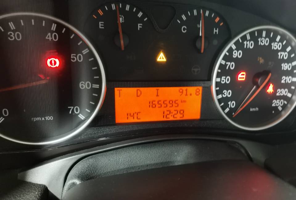

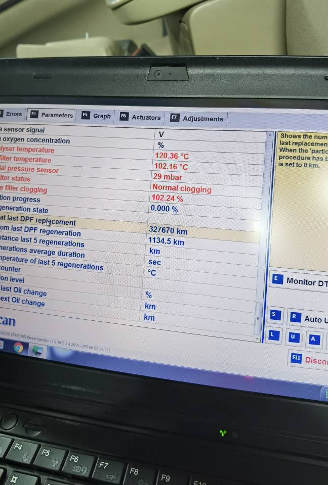

vlayco85 21 Posted October 14, 2021 (edited) Dodjoj upravo sa dijagnostike. Maltretirali smo auto dobrih 2 sata. Od greska ne prijavljuje nista, sem levog parking senzora. Svi parametri su u granicama normale, egr nije ugasen kao sto je receno, vec je ociscen I radi kao doksa. Dpf je na 102%,rece mi decko da je maximum na 350. Km je vracena za 160kkm... Realnost kupovine vozila iz uvoza, a mozda je i vlasnik spustio... Bilo kako bilo, ja sam zadovoljan dobijenim Edited October 14, 2021 by Ivan Sredjene slike 2 MS PK and shuxx reacted to this Quote Share this post Link to post Share on other sites
Martin 827 Posted October 14, 2021 8 hours ago, vlayco85 said: Uz auto koji sam uzeo dosao je svega jedan kljuc, e sad kako malo poverenja imam u plastiku, a i ovaj jedan je pohaban, gumene obloge na tasterima, zanima me gde u Beogradu mogu naci set tih gumica za tastere ili ih ima, mozda na inostranim int stranicama? Sent from my ELS-NX9 using Tapatalk Obrati pažnju ako budeš menjao kućište - kopije uglavnom imaju duži jezičak koji ulazi u bravu, pa ćeš imati problema oko zabravljivanja ključa i okretanja prilikom davanja kontakta, da ne pomisliš da ti je brava u problemu. Baci pogled na Autoplanetu u Jajincima (Autodragstor na KupujemProdajem). Boje da pojuriš na otpadu neku polovnu, original. Ili samo da uzmeš silikonsku futrolu. Imao sam je na Cromi. Čestitke na autu, uživaćeš u putovanjima. 1 1 totti and Ivan reacted to this Quote Share this post Link to post Share on other sites
vlayco85 21 Posted October 14, 2021 (edited) Hvala za info, sutra stize kopija sa kp, pa cu premeriti sve da budem siguran Edited October 14, 2021 by Ivan Ne citiraj prethodni post, skinut TT potpis 1 Martin reacted to this Quote Share this post Link to post Share on other sites
Ivan 22201 Posted October 14, 2021 8 hours ago, vlayco85 said: Da niste gledali Odometer, ali na motornom ECU? Parametar je na vrhu upravo ovog prozora. Zivo me zanima sta kaze u ovoj situaciji. Quote Share this post Link to post Share on other sites
vlayco85 21 Posted October 14, 2021 Da niste gledali Odometer, ali na motornom ECU? Parametar je na vrhu upravo ovog prozora. Zivo me zanima sta kaze u ovoj situaciji.Parametar cega? Sent from my ELS-NX9 using Tapatalk Quote Share this post Link to post Share on other sites
Ivan 22201 Posted October 14, 2021 Upisana kilometraza na motornom ECU (parametar Odometer na vrhu tog prozora u kome ste gledali i DPF parametre). Quote Share this post Link to post Share on other sites
vlayco85 21 Posted October 14, 2021 Poklapa se km i na odo I po dpf u.Sent from my ELS-NX9 using Tapatalk 1 Ivan reacted to this Quote Share this post Link to post Share on other sites

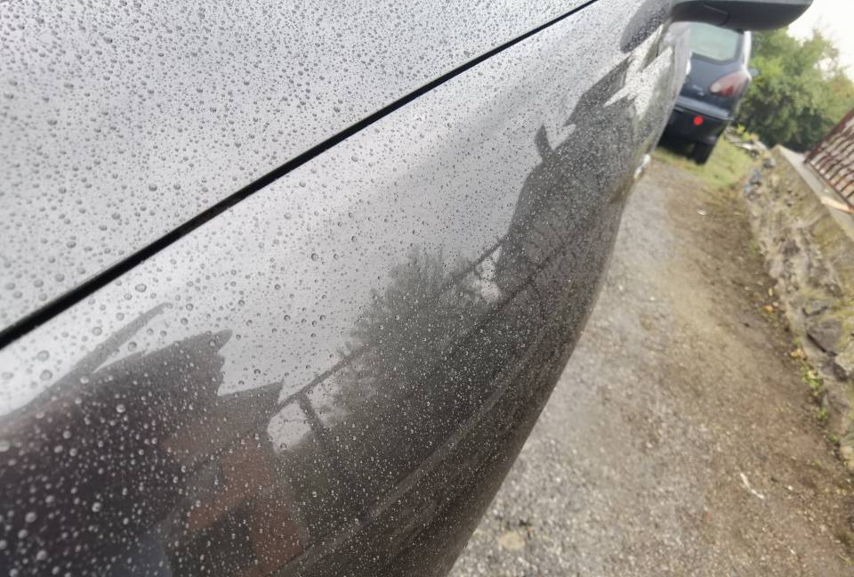

vlayco85 21 Posted October 15, 2021 (edited) Hvala puno Ivane na ovoj informaciji... Nista,na Vel servisu opet zamena ulja sa dodatkom ovog aditiva. Do Vel servisa ima jos 30-40kkm. Gospodja se danas malo podmladila. Uradjeno voskiranje auta, majstor rece da je lak u losem stanju, da ako planiram poliranje to se uradi sa maksimalnim oprezom I da polako krenem da rasmisljam o ponovnom lakiranju auta. Danas zamenih I dotrajalu kruskicu, porucena preko KP za nesto malo vise od 1500din sa ptt om. Razlika je u bravljanju mača (na ovoj kopiji je plastika,original ima metalni sistem bavljenja), kao i dosed za kontakt limić sa el plocicom, na originalu stoji na jednom pinu, a na ovome nema sta da ga drzi u mestu. Problem resen uz pomoc lemilice,malo istopio plastike i ucvrstio ga. Tako da troskovi su sledeci: Mali servis sa zamenom menjackog ulja 11000,voskiranje I poliranje farova 6500,kruskica 1840,dijagnostika 1000. Edited October 15, 2021 by Ivan Sredjene slike, skinuti visestruki TT potpisi 1 MS PK reacted to this Quote Share this post Link to post Share on other sites
