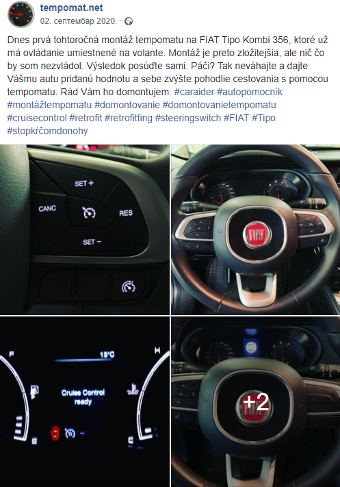

Ivan 22116 Posted July 26, 2021 (edited) Vidjao sam po netu da su (cini mi se) neki Slovaci ugradjivali konkretno na Tipo. Ne samo obicne, nego cak i adaptivne tempomate, sto znaci da je naravno moguce . Na prethodnim modelima grupacije je to (kada je provaljeno) islo vrlo lagano: https://www.fiat-lancia.org.rs/forum/index.php?/topic/36072-ugradnja-tempomata-u-puntostilamultiplunouva-bravoalfa-147alfa-156/ Trebalo je nabaviti posebnu rucica ispod migavaca, u slucaju da auto nije imao fabricko ozicenje dovuci 4 zice direktno sa motornog ECU, uz jednu naponsku liniju preko osiguraca (ukupno 5). Svi su imali automate na pedalama nozne kocnice i kvacila, tako da bi sistem i pukim povezivanjem radio. Samo je MES-om trebalo dodatno aktivirati lampicu za Cruise Control na tabli. Verujem da ni na Tipu (a ti Slovaci su pominjali i sve ostale modele iza 2016.) nije neka komplikacija. Razlika je sto je modul sa komandama, umesto na posebnoj rucici, sada na desnom paoku volana. Trebalo bi samo nabaviti semu ozicenja iz eLearn i baciti se na posao. Pretpostavljam da je (kao i ranije), kontrole moguce improvizovati i na neki drugi nacin (mada je uvek najbolje da to bude fabricki). Nazalost, uklonjen je pristup na "aftersales.fiat.com", tako da se podaci malo teze nalaze za novije FCA modele. Verujem da je za sada retko ko od vlasnika ovde bio zainteresovan da tako nesto radi (uglavnom kome je trebalo tako nesto uzimao je "iz fabrike"), plus pitanje garancije. Isto kao sto verujem da ce to vrlo brzo postati decija igra, ako se auto omasovi kao polovnjak - kao sto je sada za Stilo, Grande, Nuova Bravo i sve ostale. Kada se setim, ni pre 15-ak godina niko to nije hteo da radi za Stilo - pa smo se ubrzo "igrali" sa tim, po fabrickoj tehnickoj dokumentaciji (eLearn) koja se ubrzo pojavila za model. Edited July 27, 2021 by Ivan Quote Share this post Link to post Share on other sites

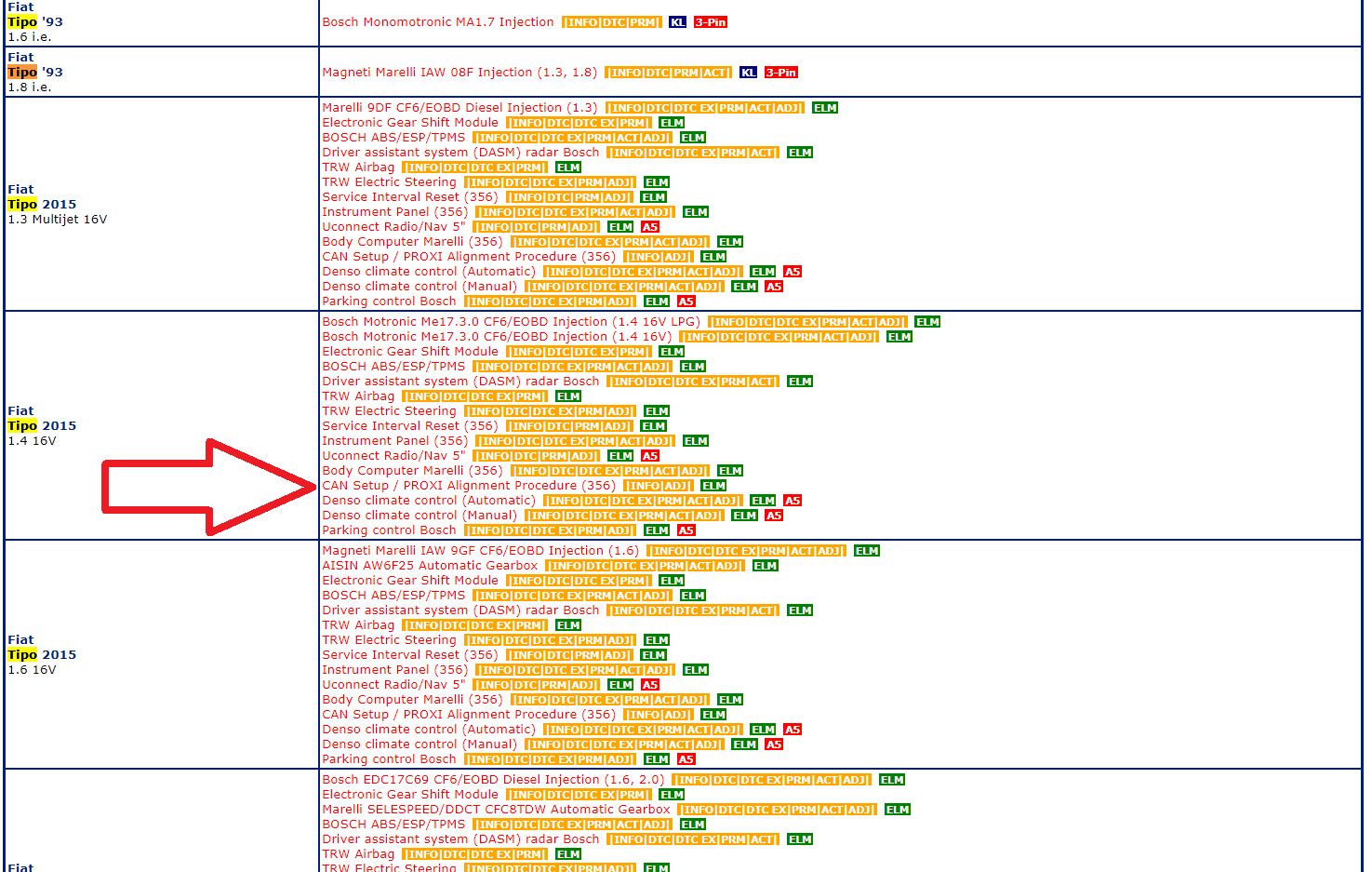

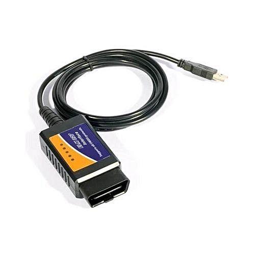

Ivan 22116 Posted July 27, 2021 (edited) @Zilic Dobro se secam , vidjao sam po netu prosle godine: Ako uspem da izbunarim eLearn za Tipo, postavicu naravno seme ozicenja za CC, polozaj i opis komponenti na vozilu. Mozda se u medjuvremenu moze malo MES-om malo poigrati po konfiguraciji Body Compa i videti ima li razlika u odnosu na prethodne modele. Koliko sam video za Tipo, za pristup BC, iscitavanje i podesavanje (kao i za Proxy Alignment proceduru) je, kao i ranije, potreban samo ELM327 (bez dodatnih adaptera): multiecuscan.net/SupportedVehiclesList.aspx Oznacio sam strelicom: Edited July 27, 2021 by Ivan Quote Share this post Link to post Share on other sites

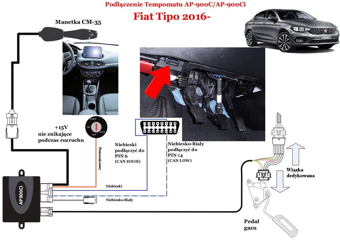

Zakeralo 189 Posted July 27, 2021 Naleteh na ovu poljsku šemu, ako može da pomogne... ...ako ne, metla. Quote Share this post Link to post Share on other sites
Ivan 22116 Posted July 27, 2021 (edited) Vidjao sam ovo, ali je univerzalna aftermarket budzevina. Pocev od dodatne rucice koja strci u enterijeru, kontrolnog modula, deljenja CAN A i CAN B magistrala preko dijagnostickog OBD konektora, deljenja signala sa pedale... Plus verujem da modul i rucica nisu ni jeftini. Uvek bih isao na fabricko resenje, 99% moze da se samostalno uradi elegantno i jeftino. Tako smo (kao entuzijasti) pre 10-12 godina na Stilu i Nuova Bravu ugradjivali MF volane, navigacije, tempomate, kada niko maltene nije hteo ni da se bakce sa tim, niti su imali znanja. Samo je potrebno nabaviti eLearn za Tipo, kao sto rekoh, do skoro je bila free (i jos bolje online) verzija na "aftersales.fiat.com", ali su ukinuli pristup... I uporediti ozicenje volana u razlicitim verzijama. Gledao sam svasta ljudima za Giuliettu, 500L, Tipo, ali nazalost onemogucise pre nekoliko meseci... Na forumu trenutno imamo okacene eLearn samo za starije modele: https://www.fiat-lancia.org.rs/forum/index.php?/forum/102-uputstva-za-fiatlanciaalfa-romeo-modele/ Edited July 27, 2021 by Ivan Quote Share this post Link to post Share on other sites

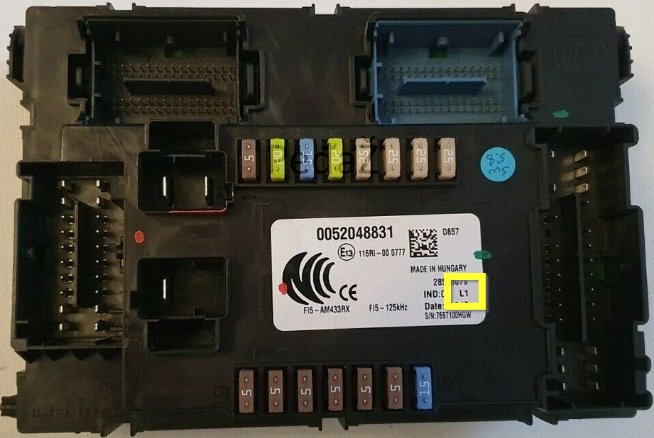

PedjaZ 26 Posted February 12, 2024 (edited) Treba proveriti nalepnicu na BCM. Ukoliko pise L0 - ne može se naknadno ugraditi. Ako je L1 ili L2 onda se, sa zamenom komandi na volanu, može ugraditi. Edited February 13, 2024 by Ivan Spojeno Quote Share this post Link to post Share on other sites
