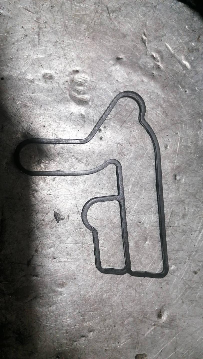

Pozdrav,da li neko zna hde da se nabavi ovakav dihtung (hladnjaka ulja)?
Polovni ne dolaze u obzir,posto su svi vec skamenjeni kao i taj moj. Ceo hladnjak je 410e sa tim dihtungom :wallbash:
U pojedinacnoj prodaji ga nema ovde,ako neko ima neku ideju nek pise. Hvala

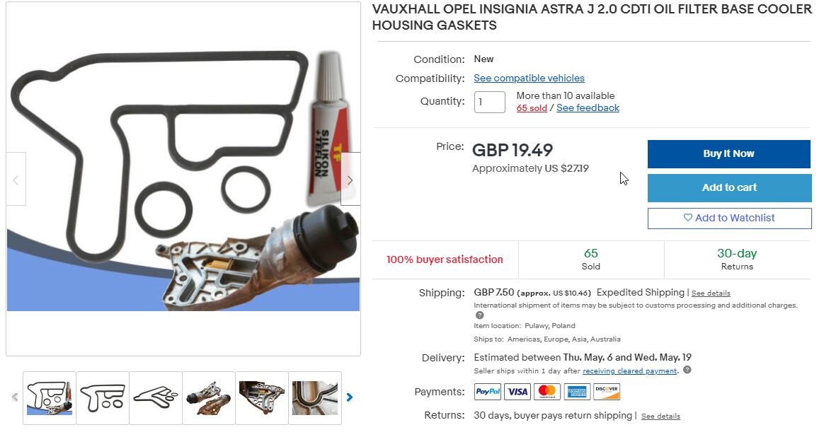

@Nenad-sone Lepo sam napisao pogledaj od Opela, 2.0 cdti sve je isto, OEM broj 323256532732
https://www.ebay.com/itm/VAUXHALL-OPEL-INSIGNIA-ASTRA-J-2-0-CDTI-OIL-FILTER-BASE-COOLER-HOUSING-GASKETS-/263545630848

Ebay sam naveo kao prvi primer koji mi je izasao sa cenom kao orijentir, nije nuzno tu kupiti. I naveo sam zbog broja dela kako bi neko otisao od Opelovog ovlascenog servisa i narucio deo za Fiat/Lancia, ili u radnji za prodaju delova.
U svakom slucaju, mislim da dostava sa Ebay-a nije vise od 2-3 nedelje. A ovih gumica ima i iz Italije, Francuske, Nemacke...

Tako da je ova cena od 40$ ,zaa sve gumice , super. Samo treba poruciti na vreme.
