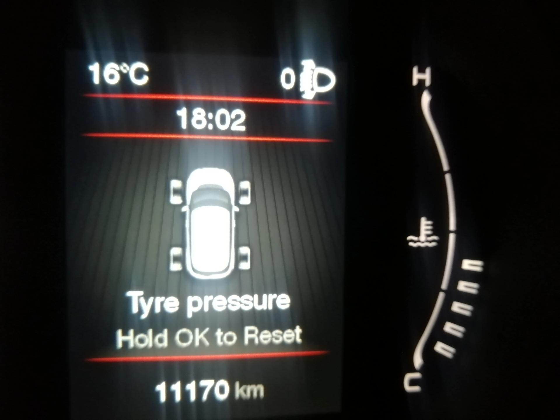

IlkeSD 0 Posted November 3, 2021 (edited) Da li ima neko slicno iskustvo sa TPMS na 500l Cross-u iz ove godine? Kod prve i druge zamene guma(auto je stigao u februaru sa letnjim gumama) pojavljivala se ista notifikacija samo je sistem na sebi pokazivao sva 4 pneumatika u zutoj boji i nakon reseta se sve vracalo u normalu. Kod trece zamene sada u novembru iste godine, izlazi notifikacija ne pokazuje nijedan problem kod odredjenog pneumatika, vec samo uopsteno kao na fotografiji: Promena pritiska ne pomaze, kao i reset. Svaki predlog je dobrodosao samo da ne idem za Beograd, izgubicu ceo dan u servisu. Hvala. Edited November 3, 2021 by Ivan Spojeno, slika prebacena na FLCS server, sredjen format Quote Share this post Link to post Share on other sites
