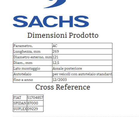

gagyns 35 Posted August 13, 2019 (edited) I ja sam trenutno u istoj problematici ali sa drugim autom mada vijam opruge od Punta, opruge NISU iste, malo istražujući došao sam do ovih podataka: 51761798 for all "non-special" passenger fittings. 46823847 for sports equipment and VAN 51704857 for all bipower methane installations 51727650 for installation with a standard LPG system e sad, u pravu si za debljinu i dužinu s tim da recimo konkretno zamenska opruga za VANa koju ja tražim, a čiji je broj 46823847 kod Kayabe je RC6698 dužine 262mm a SACH 994629 258mm KILEN 51210 isto 262mm tako da nemam pojma ko tu koga, za "običnog" punta su dužine 270mm ali su 11.5mm debele umesto 12.5mm e sad...da li je samo do dužine i debljine ili je bitno da si "tehničar" u ovo slučaju sam materijal od koga su napravljene i koliko se savijaju pod opterećenjem...što se tiče automobila koji imaju TNG a pogotovo CNG kontam nema smisla staviti opruge od Putničkog zbog već predefinisanog opterećenja od pozadi... Edited August 13, 2019 by gagyns 1 drvopro reacted to this Quote Share this post Link to post Share on other sites

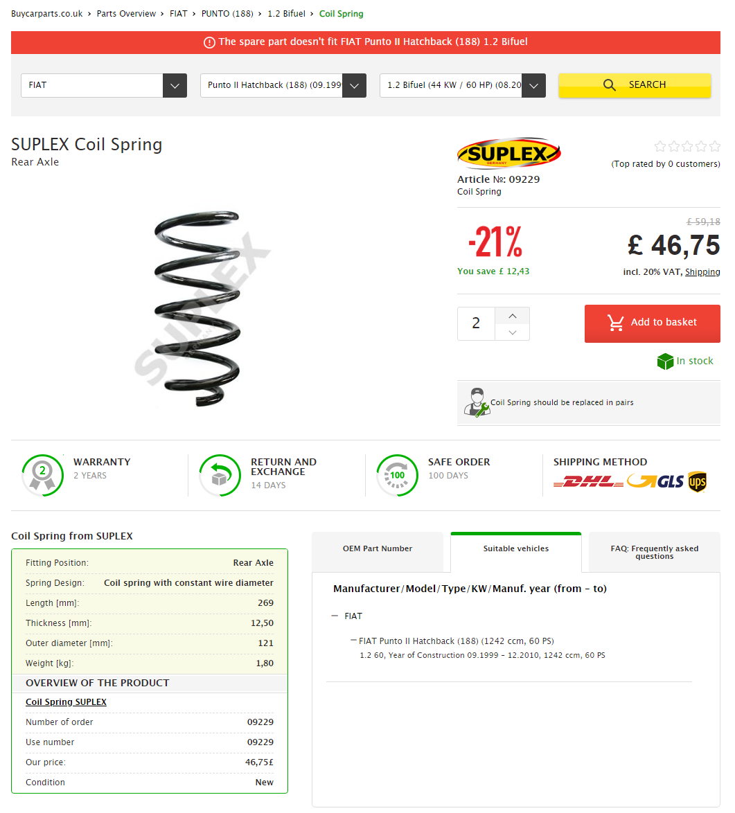

drvopro 3 Posted August 13, 2019 Verujem ja tebi, ali zaista postoje najrazličitije vrste opruga. https://www.buycarparts.co.uk/fiat/punto-188/12751/10213/coil-springs?criteria%5B100%5D=HA A mislim da su u puntice sa LPG-jem ugrađivali drugačije opruge. Jer je teži pozadi sa napunjenim toroidnim rezerovarom oko 50kg. A sam punto ima malu masu. Recimo, ovo Quote Share this post Link to post Share on other sites
gagyns 35 Posted August 13, 2019 (edited) Pa to je ova : 51704857 for all bipower methane installations, te su za metan a ove 51727650 for installation with a standard LPG system za gas, kažem postoji četiri vrste bar... Edited August 13, 2019 by gagyns Quote Share this post Link to post Share on other sites
