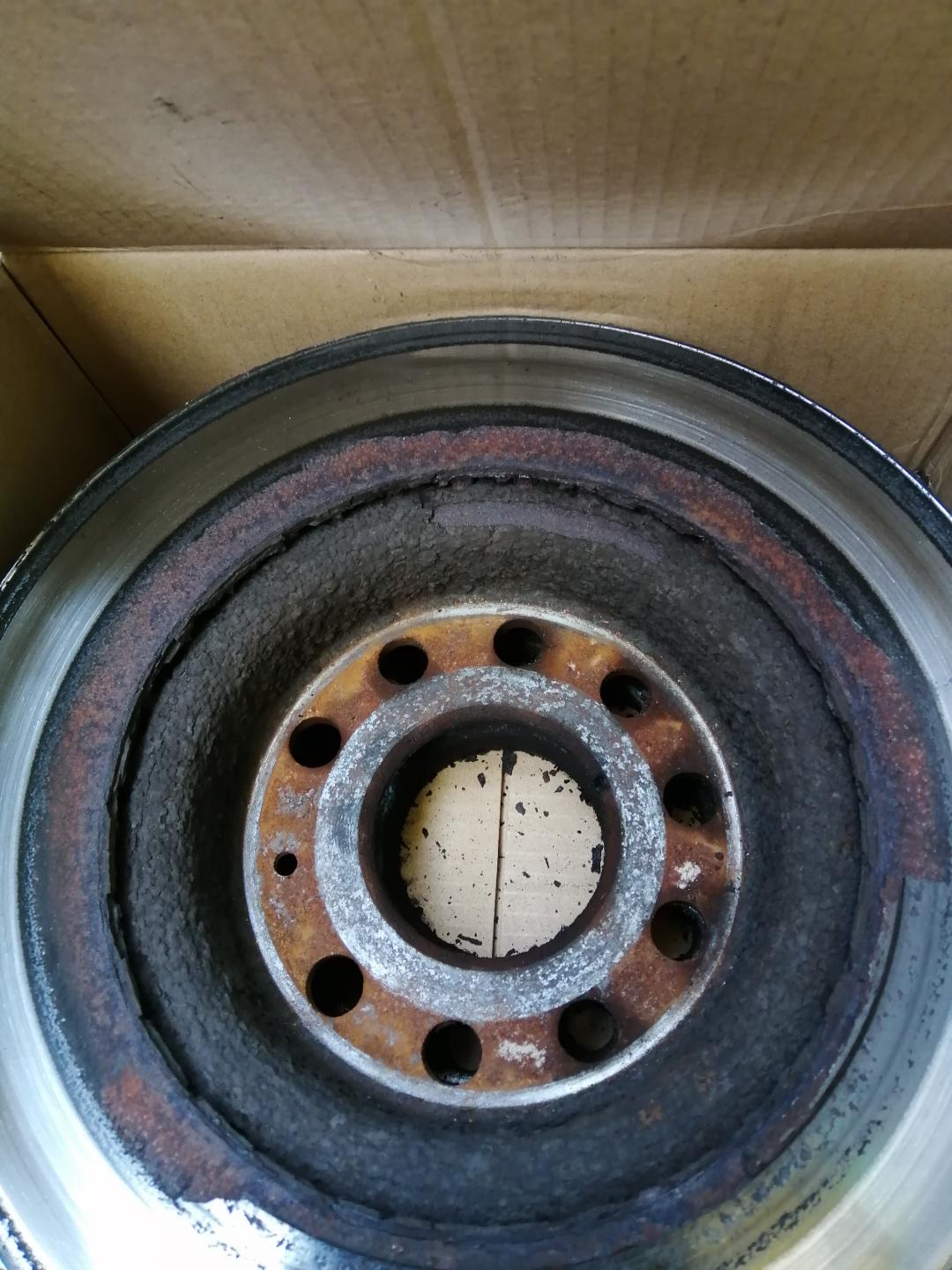

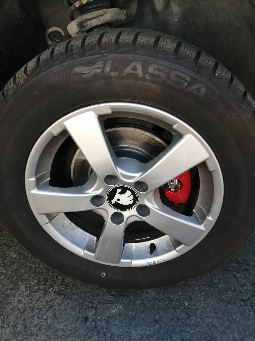

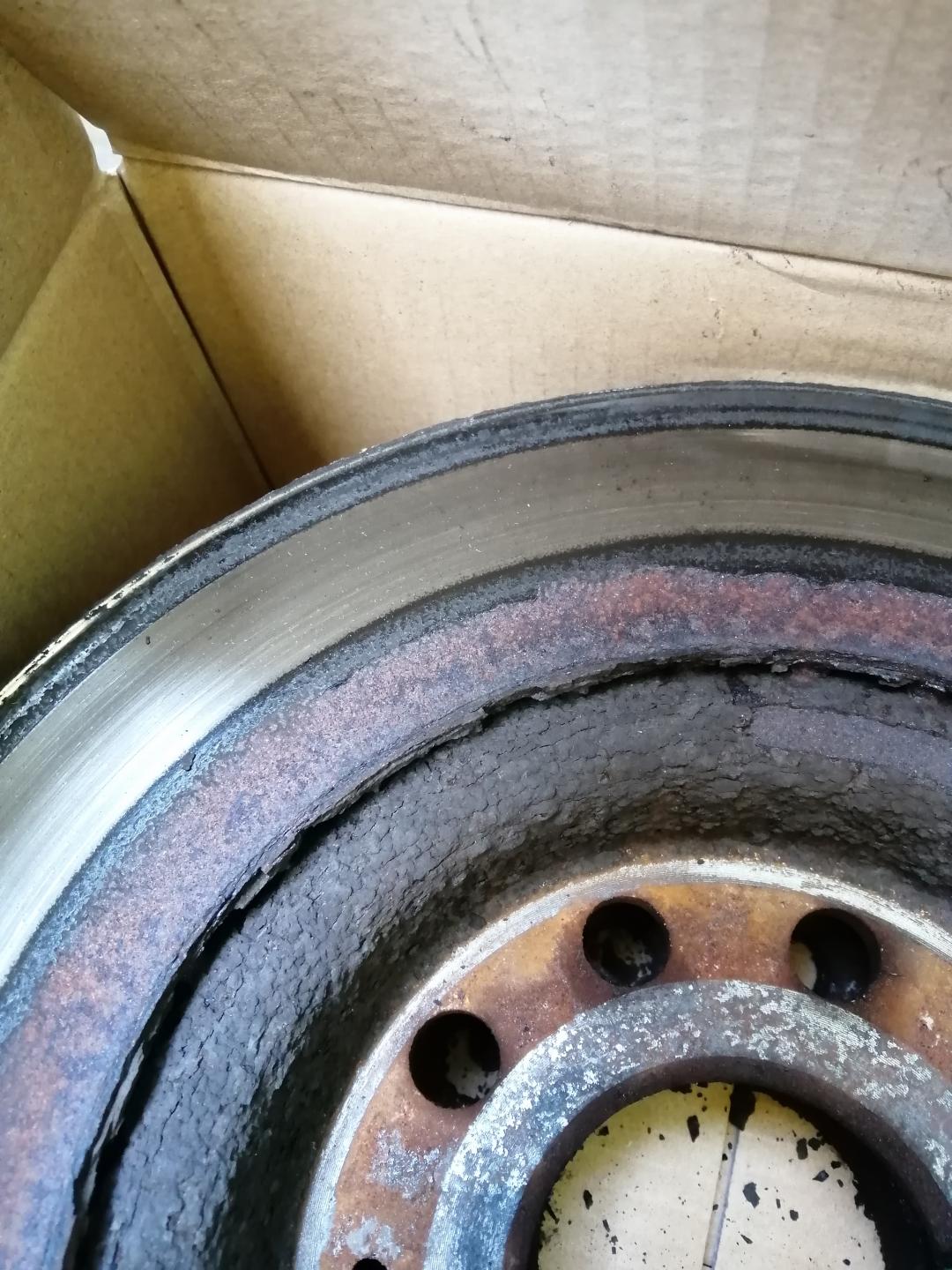

bole-stilo.jtd 378 Posted April 17, 2020 (edited) odradili diskovi svoje (sad ih slikao - svo vreme vozio ih u gepeku) izgleda da nikad nisu ni menjani , i promenjena oba stabilizatora (nije bas moralo ali ajde). ofarabna kljesta u crveno (nisam bas zadovolajan - bolje u zuto da sam ih radio) ali ajde sada i namesten mali prednji prohrom rool bar - legao bas lepo. normalno osiguran je i sa unutranje strane maticama zbog raznih delikvenata (slike posle policiskog casa tamo u utorak - ili ako budem silazio do 17h slikacu). Edited April 17, 2020 by bole-stilo.jtd Quote Share this post Link to post Share on other sites

moron 4813 Posted April 17, 2020 Zadnji diskovi su na slikama? Baš ih je "ubila" ova "periferna" korozija. Ja sam sa 308SW zadnje disk pločice prvi put promenio na 165 kkm, a tada sam prvi put promenio i prednje diskove. A nove diskove sam pre stavljanja ofarbao "periferno". Sva kočiona klešta sam ofarbao u sivo dok su kola još bila nova i bili su (uz pranje) sjajni "deceniju" 1 bole-stilo.jtd reacted to this Quote Share this post Link to post Share on other sites
bole-stilo.jtd 378 Posted April 17, 2020 (edited) Skorpion ukupno ima sada pravih 132.000 km , a uzet je sa 102.000 km od mog komsije (prvi vlasnik jedini - kupljen u auto cacku) ........ pa i ja sam samo hteo prednje plocice jer su zadnje kao ok. na prednjim se videlo da su se bas plocice stanjile ali kad su skinuli sve diskovi KRS jer nisu menjani majstor misli uopste (pogotovo otpozadi - popucali) a i nema u knjizici skode nista upisano. auto je bio zapusten iako je kupljen ovde nov (nazalost - zato je i dobio 800e manje od najmanje tada cene na svim oglasima iako smo komsije i drugovi ali ja sam video stanje) , bio mu je na oglasima 3-4 meseca i niko nije hteo da ga uzme za njegovu cifru. mislim radjeni su samo servisi sto mora i nista drugo (doduse sve u skodi original). sto nije dovoljno za auto star 10 god. kaze on meni kad smo poceli pregovore masti mu motor , gubi ulje (to je normalno za taj turbak 1,2) a ja uhvatim pa izvadim motor predihtujem ga u skodi na n.bgd-u (350e) sve sa komplet delovima (semerrinzi , dihtunzi itd , itd) i evo ni grama za 5.000 km na sipci nema da je spustio ulje a suv motor kao barut - kako sad moze .......... . sve stoji kako sam i sipao novo ulje do vrha na onom zarezu sipke ulja kad ostoji tj. prenoci (mora za ovaj 1,2 tsi motor sto ljudi i ne znaju) ......... i tako ima tu posle i nazad sve za kocnice , pa amorti , solje kad dodje vreme - sve je to za sada kao ok ali je fabricko i cekamo da se sjebe pa da menjamo. video me bas danas i kaze spusti ti meni onda dobru cenu ali vidim da si je i vratio kako i treba da ide i izgleda , a ja njemu jeste bato ali to sve kosta bas tih 800e (nije bas do sada toliko ali tu je oko 650e-700e otislo u sve i svasta ali mislim samo na kola , ne na zajebancije iz kine ili moje ludorije menjane volana i ostalo. gume kad sam je uzeo u sred zime celave letnje sve 4 2010 god. sa sarom 2-3mm , auto imao 2 l goriva u sebi (tako se turbak ne vozi) ali on ima pare da sve sjebe i popravi kad je neka budza u rafhajzen banci. moron ne prednji su (zadnji su za sada kao ok kaze majstor - moj drugar) , ma i to cu da menjam sve za mesec-dva dana -- ja sam nasalost morao sada na ovu km da menjam sve napred , kazem ti iznutra popucali - imaju linije , spolja su jos i bili ok ali mogao mi je negde deo otpasti da izginem .......... jbg. pisao sam gore kociono ulje bilo crno kao motorno - nikad menjano , tu sam se isposvadjao sa ovima iz skode na smrt ......... budale. boja na kljestima je uradjena u 3 sloja juce , skidana su kljesta u servisu kod drugara (drugarska cena) - sredjivana sve po propisu pa farbana u crvenu , koliko ce traje videcemo. i ovo sve je menjanjano kod njega , ja kupio - nema vise skoda ovlasceni i drpanja , a ne znaju kociono ulje da pregledaju na servisu. Edited April 17, 2020 by bole-stilo.jtd 2 ISV_01 and moron reacted to this Quote Share this post Link to post Share on other sites
moron 4813 Posted April 17, 2020 (edited) Neverovatno mi je da onako mogu da izgledaju prednji diskovi sa unutrašnje strane. Da se zbog periferne korozije onako "suzi kočiona staza". A još manje mi normalno to što kažeš, ta su "ispucali". To oko kočionog ulja, koje nije menjano skoro 10 godina, na žalost, to je normalna pojava kod nas. Ja sam nekolicini mojih drugara menjao kočiono ulje po prvi put na njihovim kolima koja su u tom trenu imala i preko 10 godina. Pošto ja spojim crevo kao od goriva "na sisicu", pa to spojim u flašu 0,75, tako da komplet staro ulje izlijem u flašu, nisu posle zamene ulja mogli da veruju kako je staro ulje onako crno. A novo potpuno providno, kao da ga nema Edited April 17, 2020 by moron 2 bole-stilo.jtd and shuxx reacted to this Quote Share this post Link to post Share on other sites

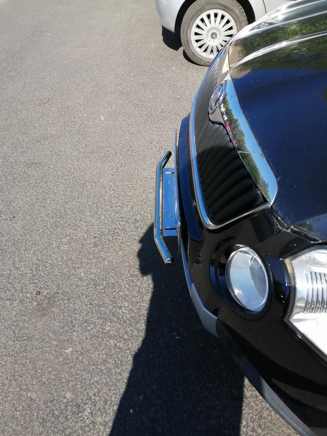

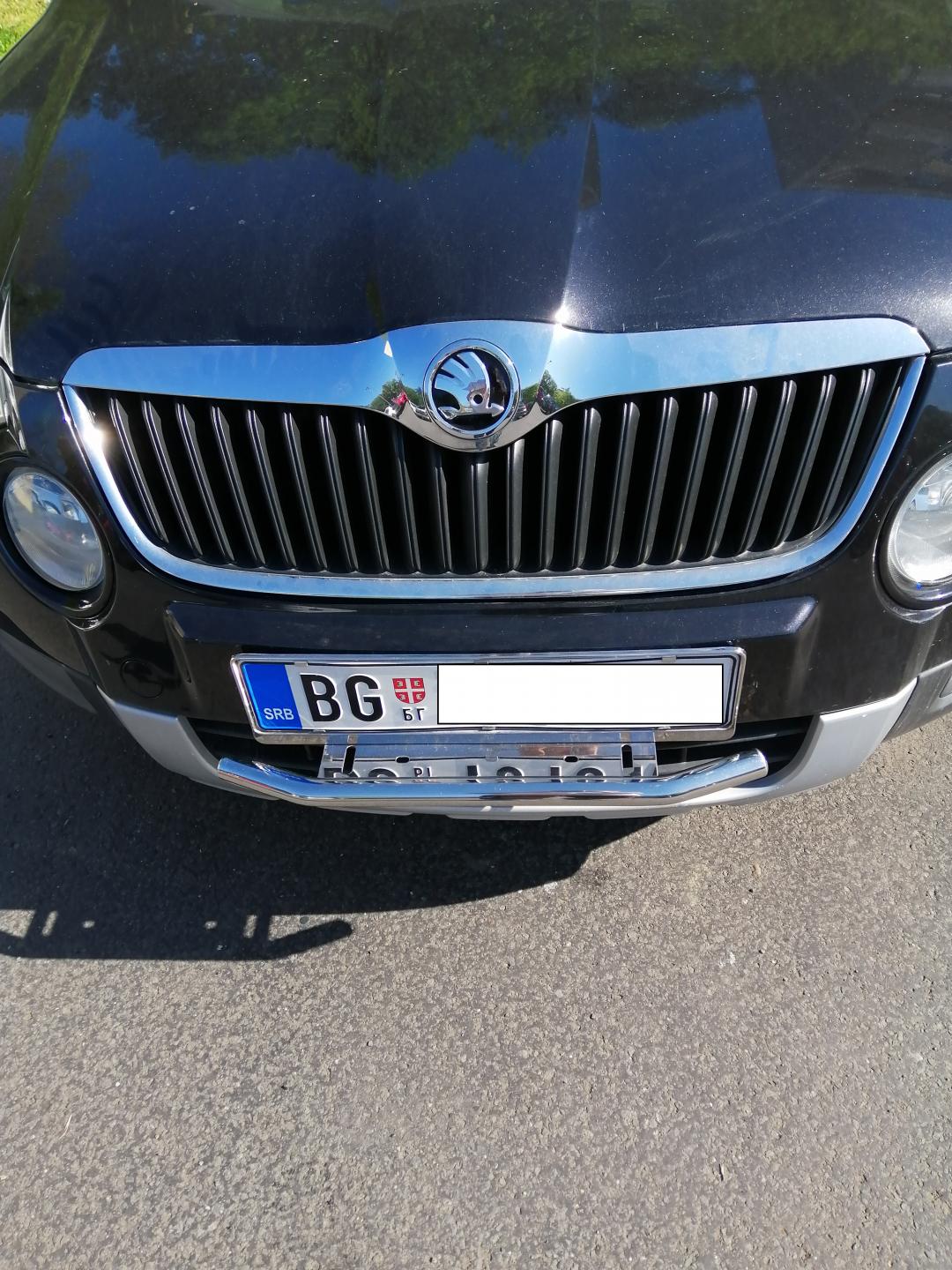

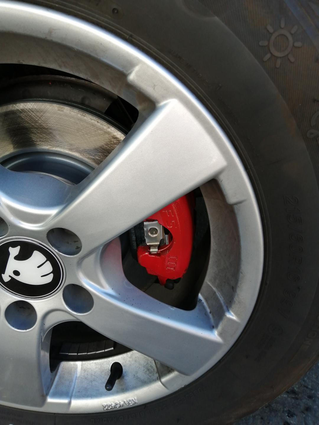

bole-stilo.jtd 378 Posted April 17, 2020 (edited) to i kazem , nema vise ovlascenog .............. . sad slike sto sam ostao duzan ............ rool bar napred , kljesta .............. . ovo na zadnjem braniku srb je stavljeno jer tu postoji mali udarac .............. . Edited April 17, 2020 by bole-stilo.jtd 1 moron reacted to this Quote Share this post Link to post Share on other sites
neshtry 19760 Posted April 17, 2020 Koliko pitomije deluje nego na italianskom autu... Poslato sa POT-LX1 pomoću Tapatoka Quote Share this post Link to post Share on other sites

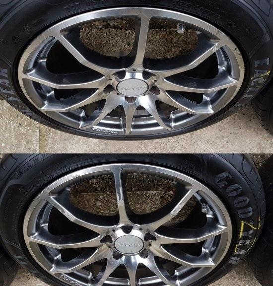

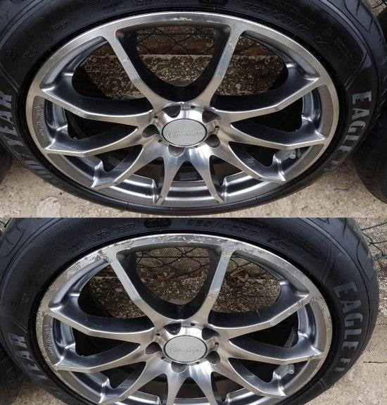

bole-stilo.jtd 378 Posted April 17, 2020 (edited) i njih sam uspeo da nadjem 350e tomason tn1 (cena je po meni malo jaka jer su bas izguljene) ............. imao sam ih i na stilu , vrh felna ali se guli u p.m. (vidi se na slikama). precnik 17 , sirina 8j , rupe 5x112 , srednja rupa 72,2mm sa adapterom na 57,1mm , et 35 , gume su bajate 2014 god. kako bi to stajalo na moje 16-ske , 7j , et 45 (ovde je bas razlika) ............. samo da nisam uzeo sve 4 nove lassa gume (all season) , kupio bih ove pa sredio ogrebotine -- to je jos oko 100e. Edited April 17, 2020 by bole-stilo.jtd 1 neshtry reacted to this Quote Share this post Link to post Share on other sites
neshtry 19760 Posted April 17, 2020 Podeli posle iskustvo o tim Lassa, možda ovi forumski Lassa hejteri malko odustanuPoslato sa POT-LX1 pomoću Tapatoka 1 Siciliano reacted to this Quote Share this post Link to post Share on other sites
bole-stilo.jtd 378 Posted April 17, 2020 (edited) ja ih vozim vec neko vreme , bio na snegu , kisi sad na suncu i meni je guma bas dobra ........... nigde mi nije proklizala ili nesto slicno , trosi se koliko vidim veoma sporo -- one su mi i problem sto tomasonke necu tj. ne bih da uzimam sada (PREMISLJAM SE OPASNO) jer su LASSA maltene nove , pa bi morao opet gume da kupujem za 17 felnu. ja imam dobro (pozitivno) iskustvo sa njima ................. . ne znam , niti razumem sto ljudi beze od guma all season , nemas zezanja i placanja menjanja , balansiraja ili 2 seta felni cimas se i za to opasno itd,itd ........... Edited April 17, 2020 by bole-stilo.jtd 1 Djuk85 reacted to this Quote Share this post Link to post Share on other sites
