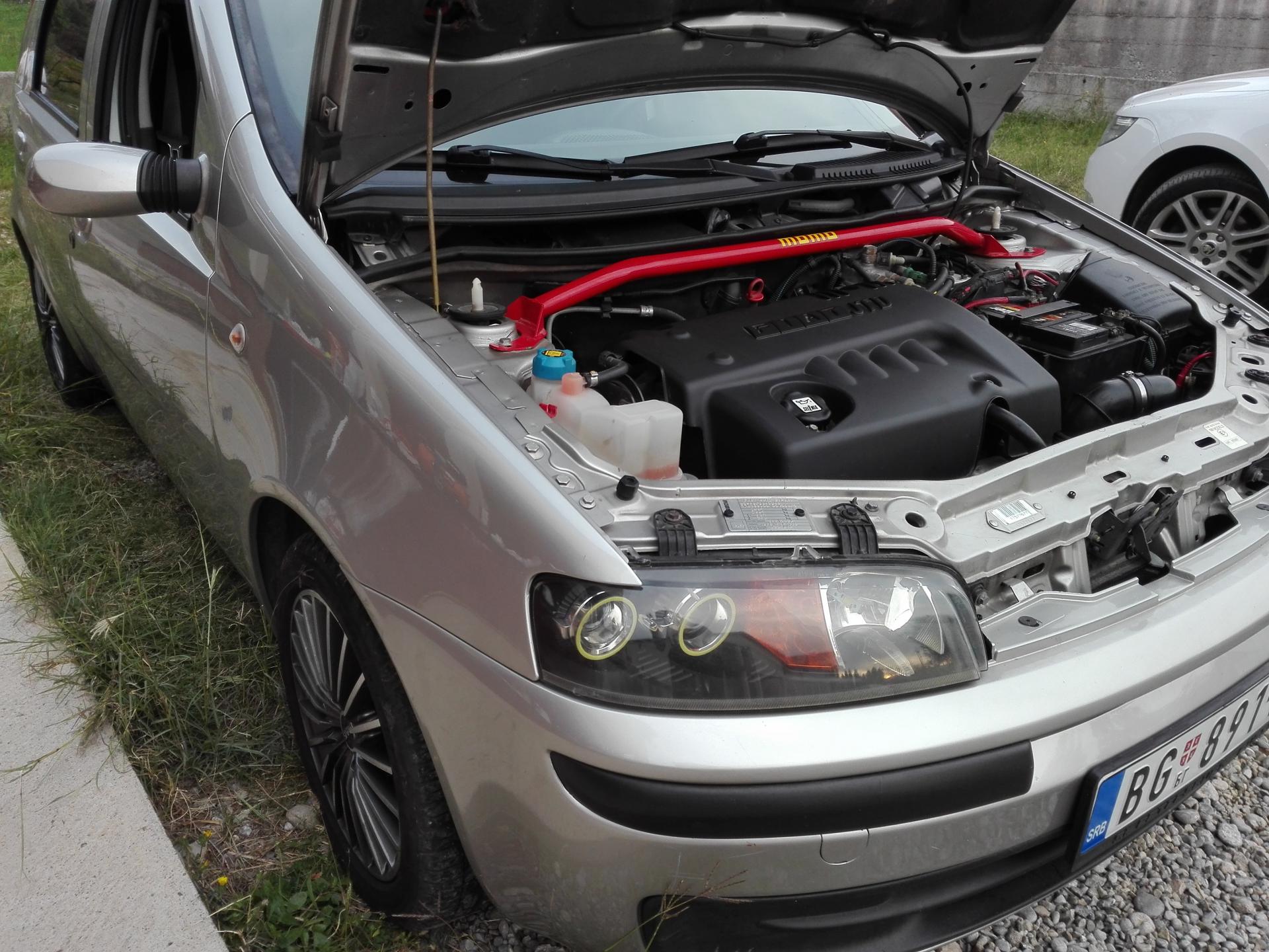

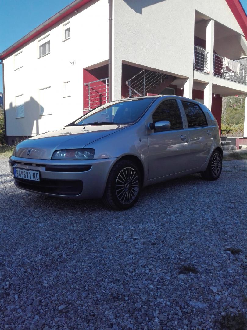

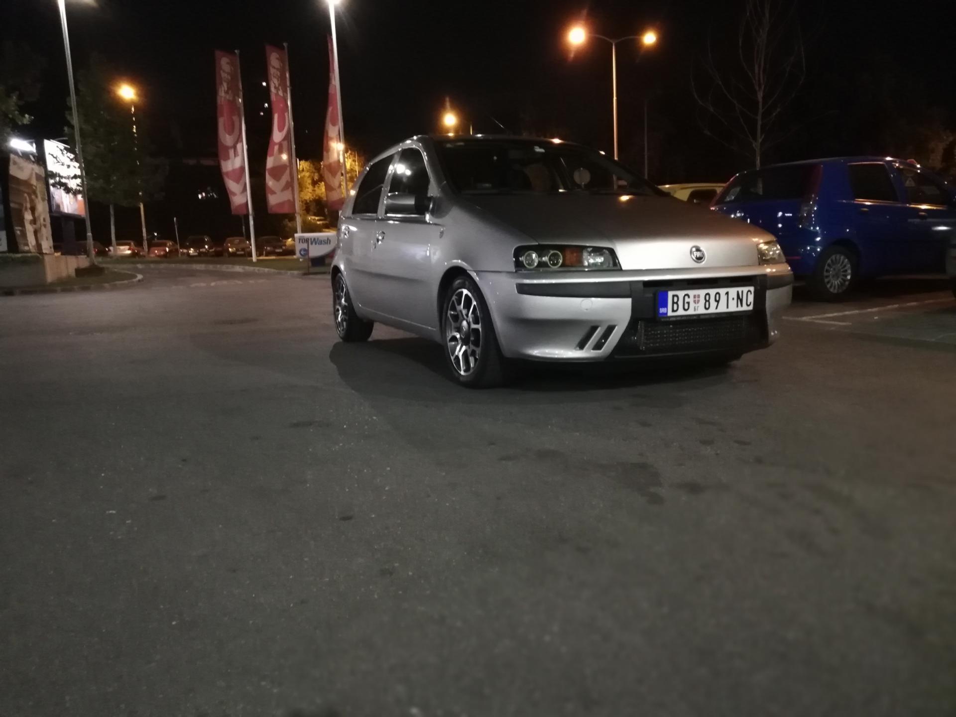

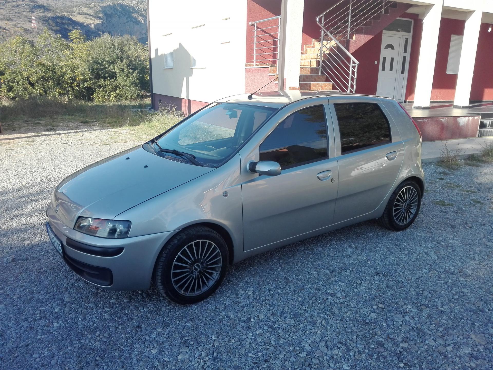

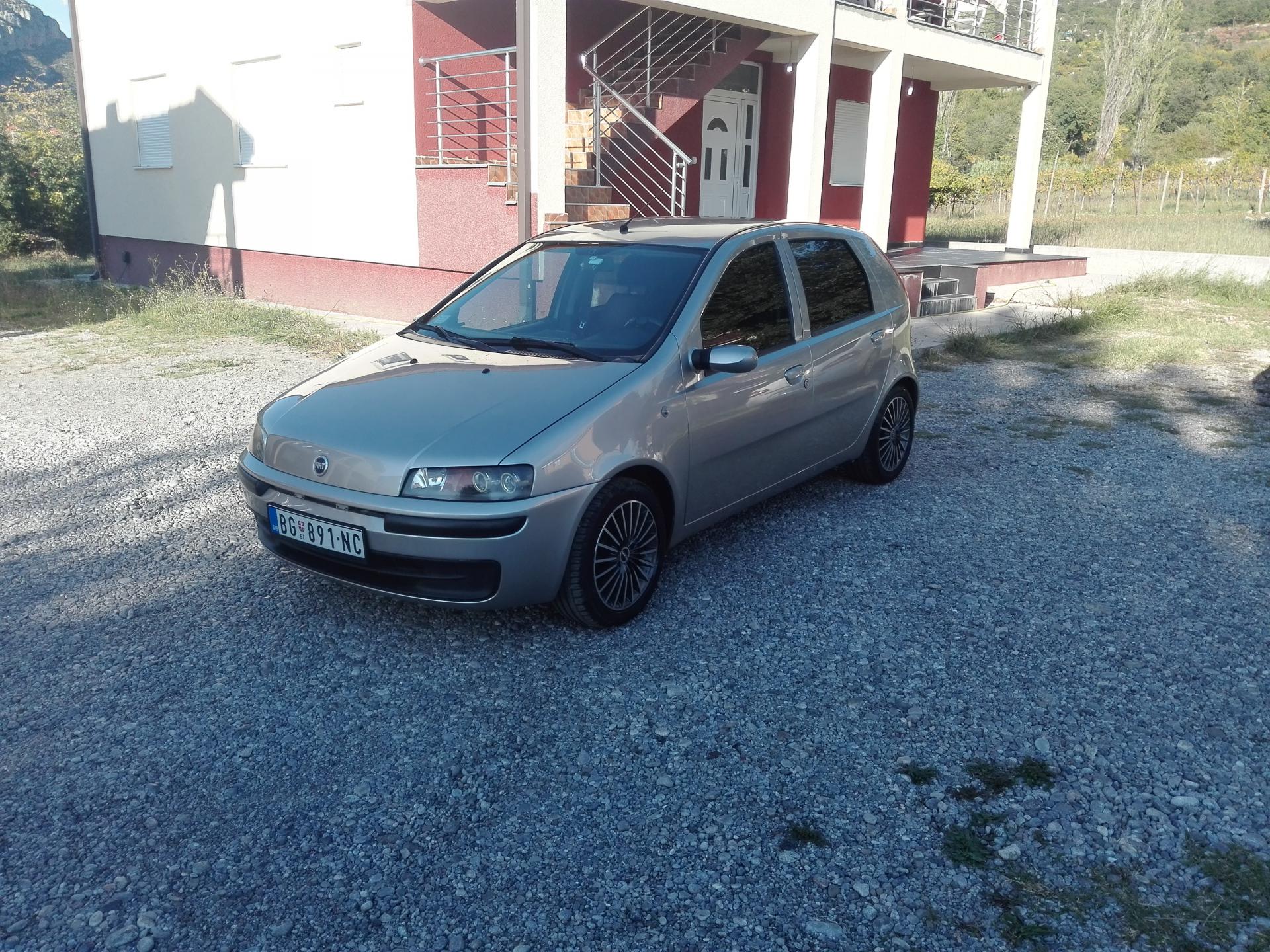

Evo i ja da održim obećanje i predstavim auto koji je u porodici skoro 10 godina.
Za tih 10 godina, auto me nije izdao niti jedan put, pa je sa tim vrednostima prirastao za srce što meni što mom matorom, takoreći metal je dobio sentimetalnu vrednost ljudskog bića...

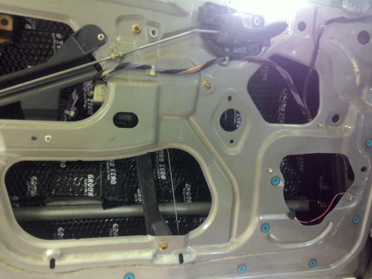

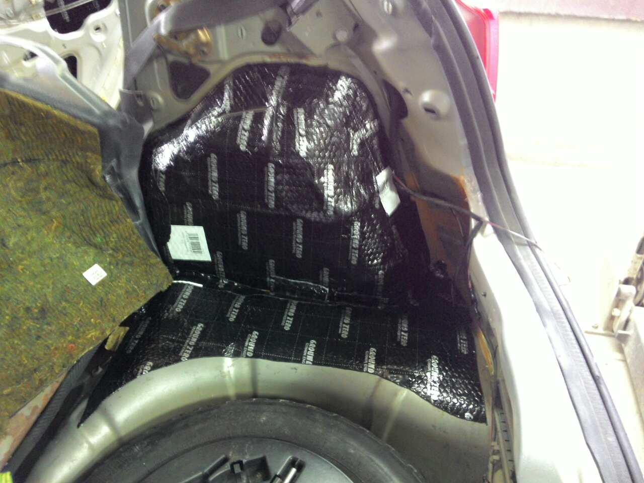

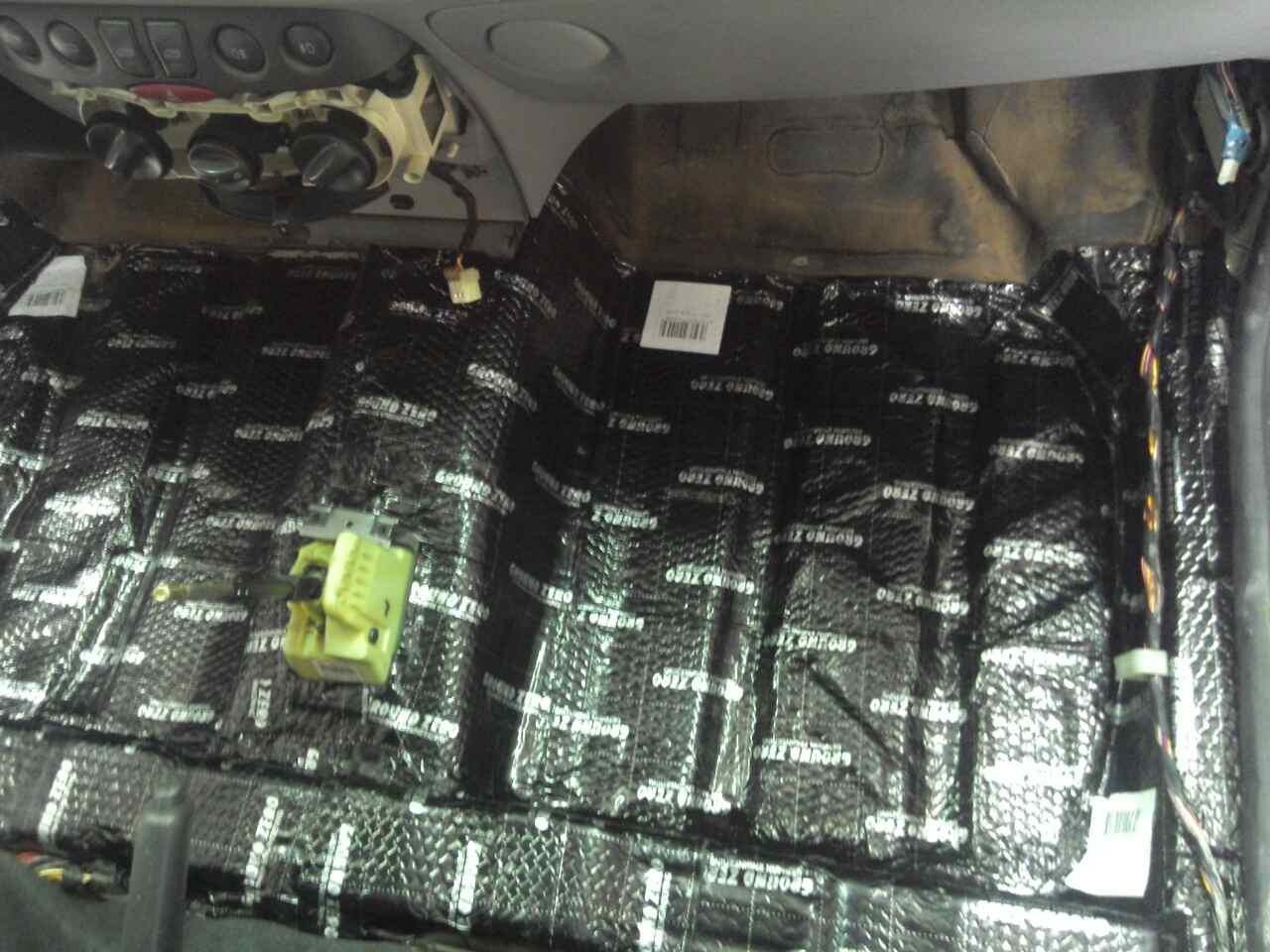

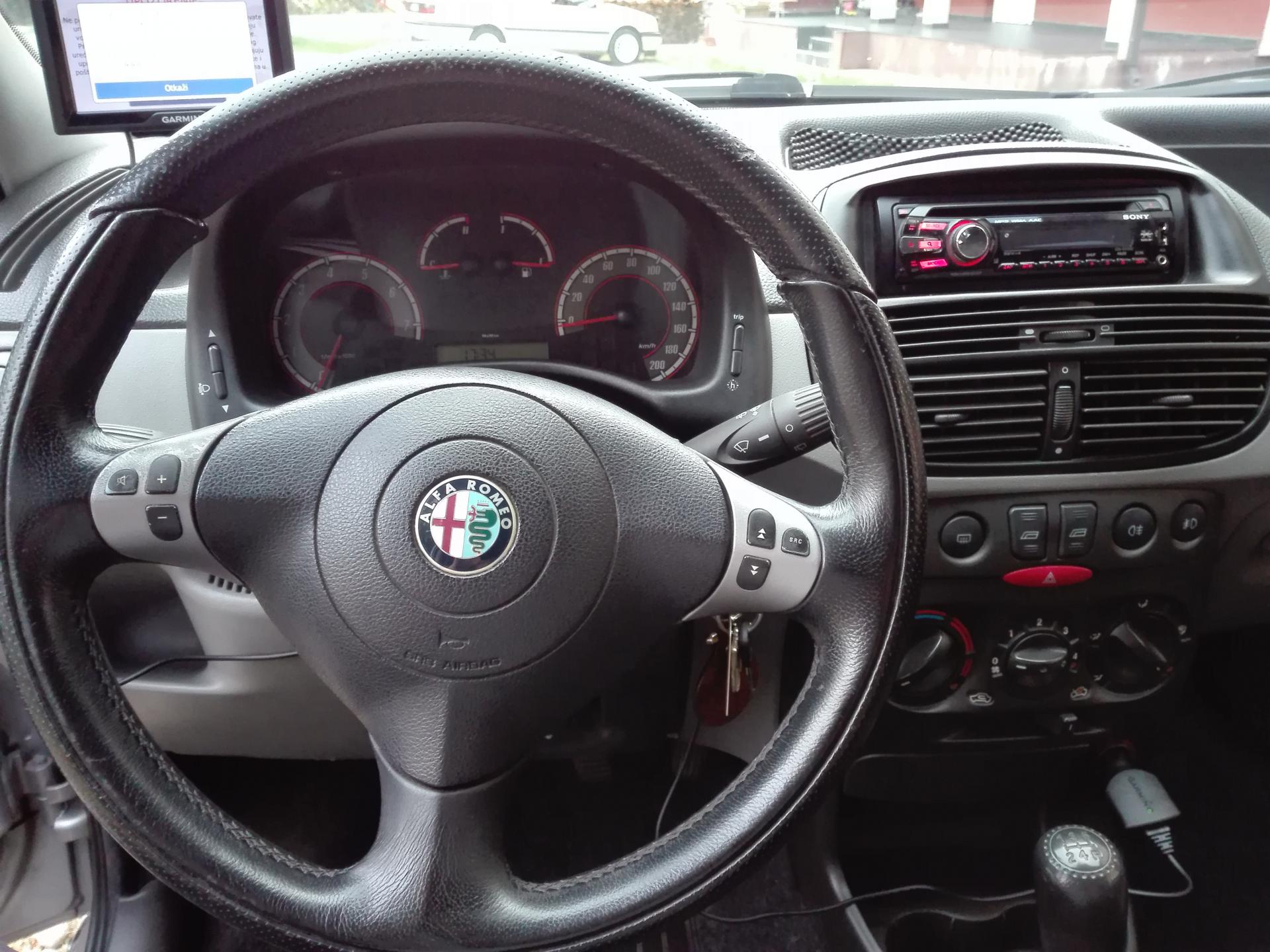

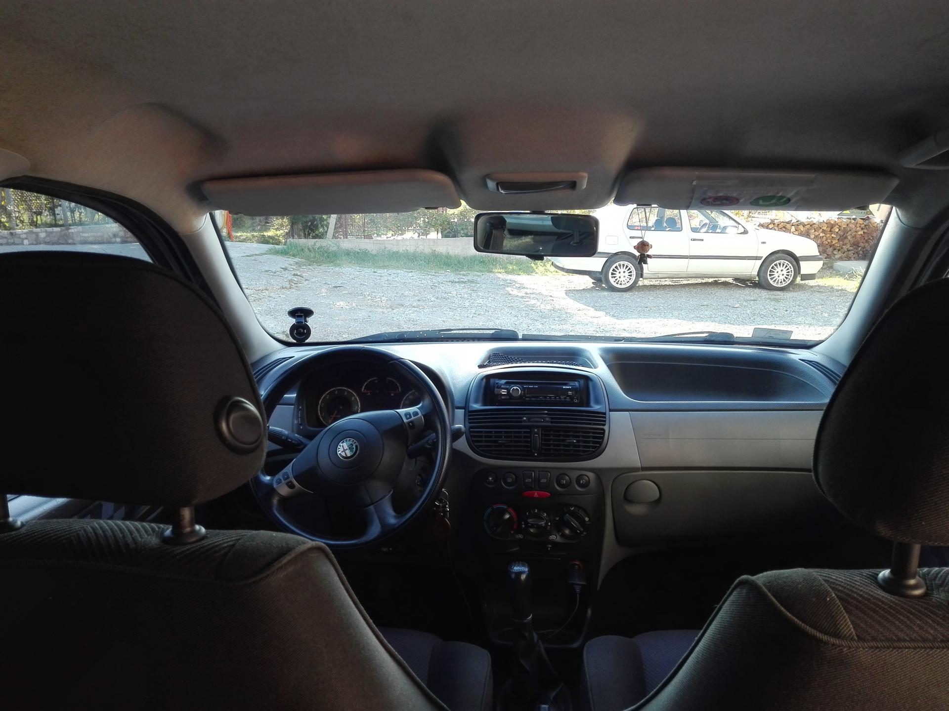

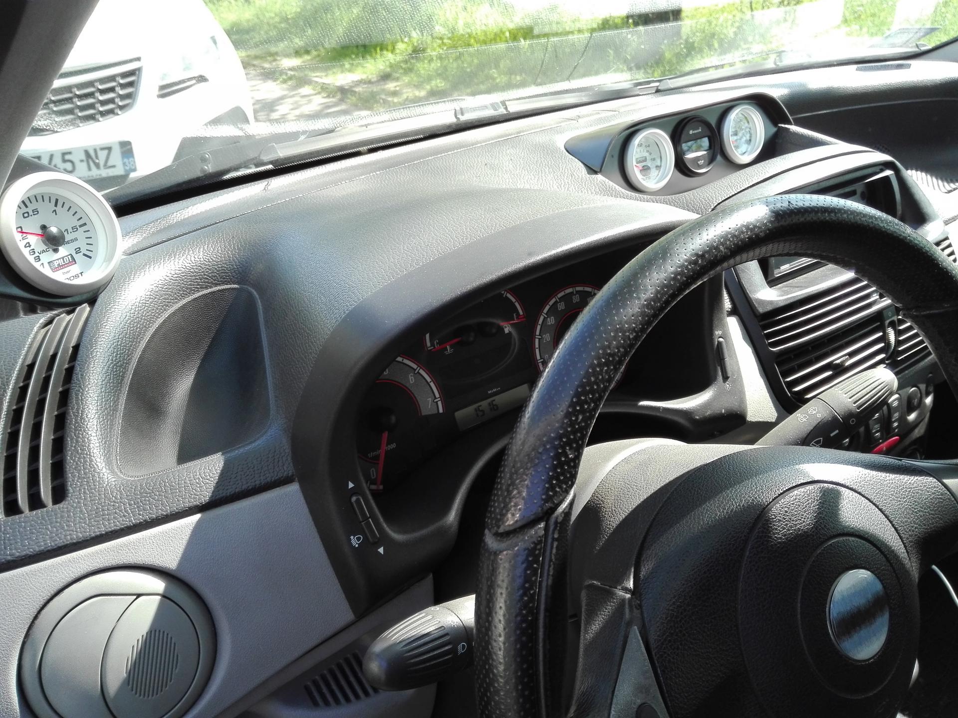

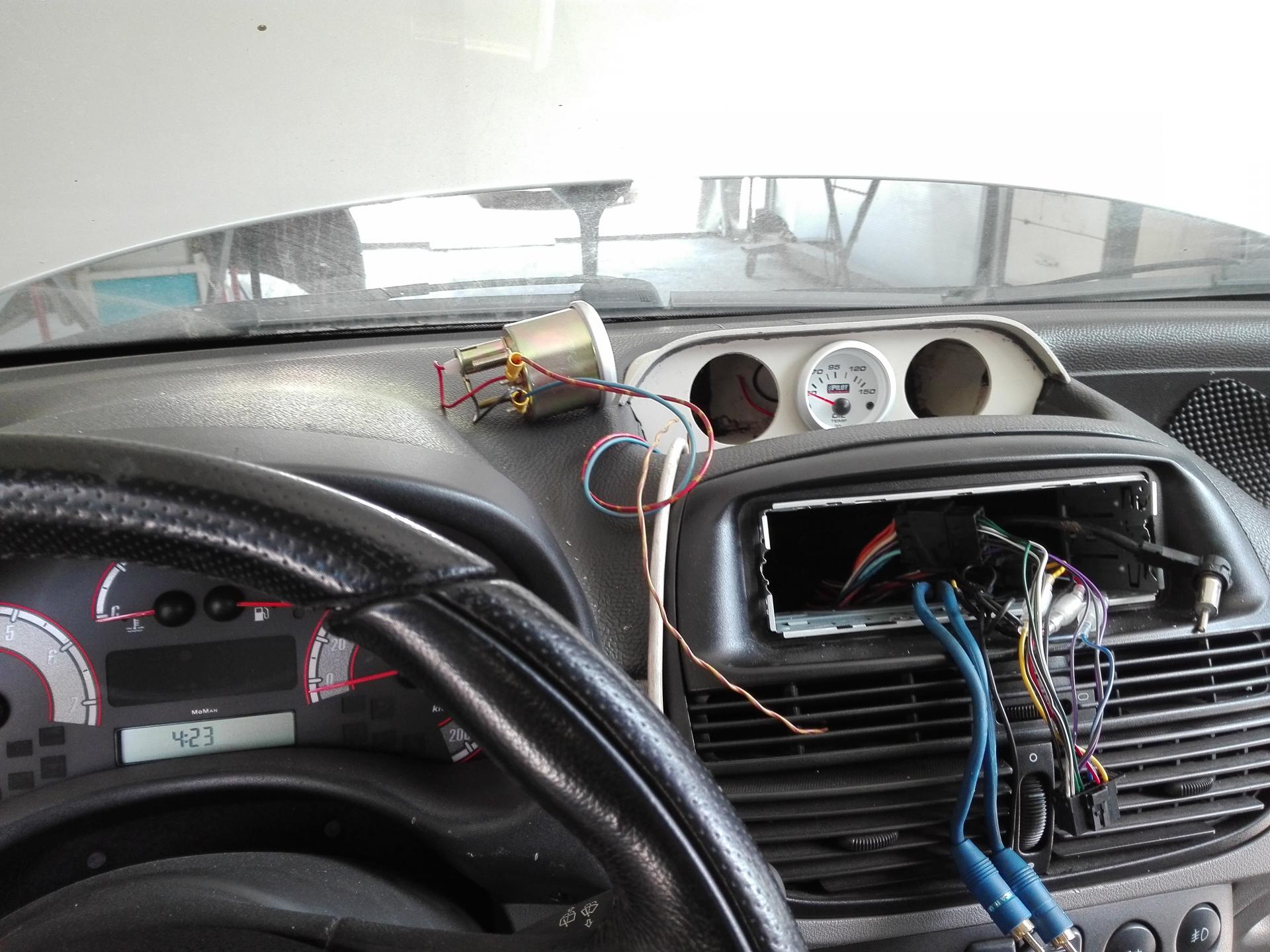

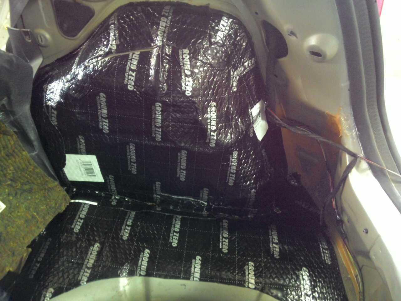

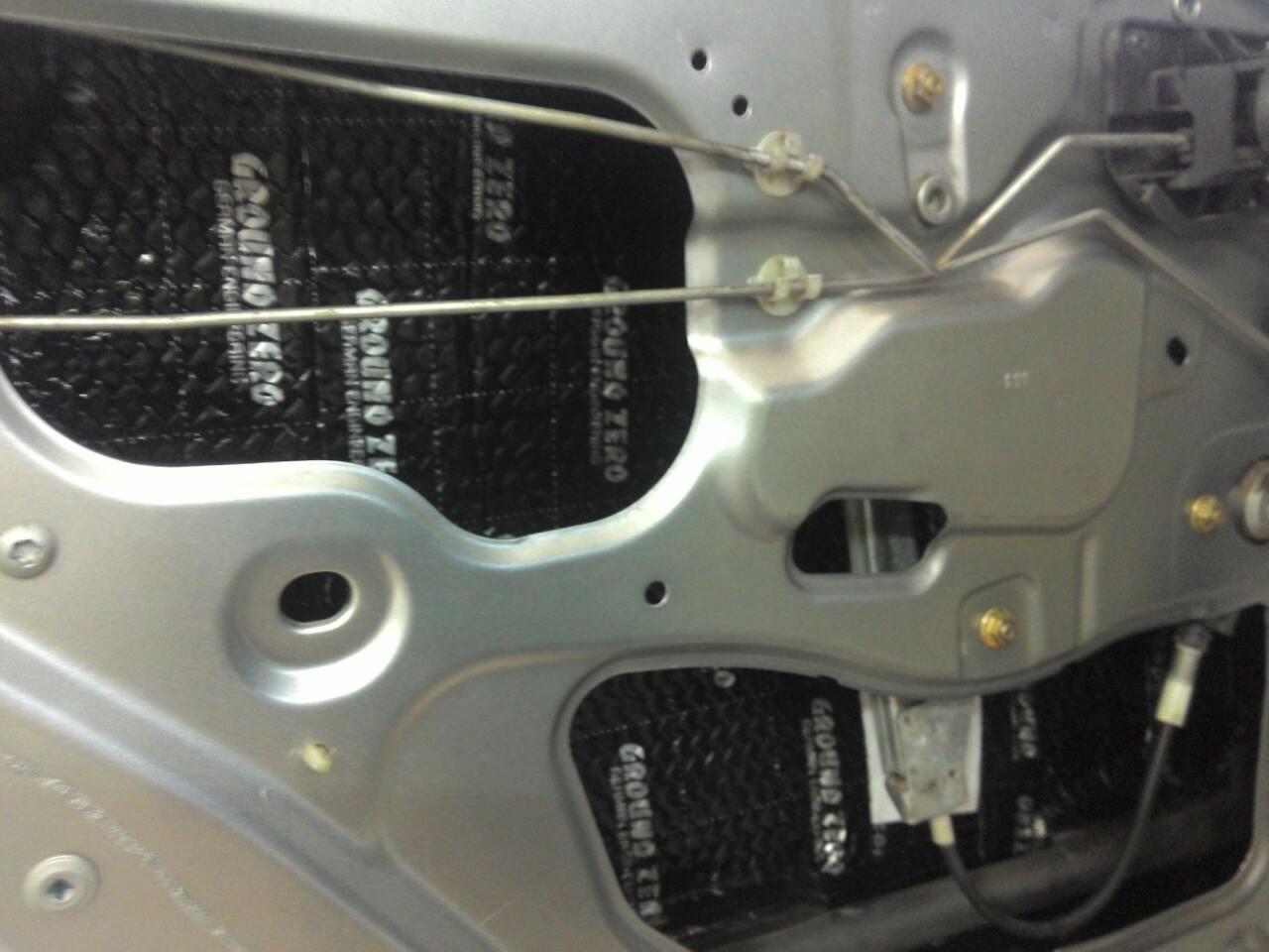

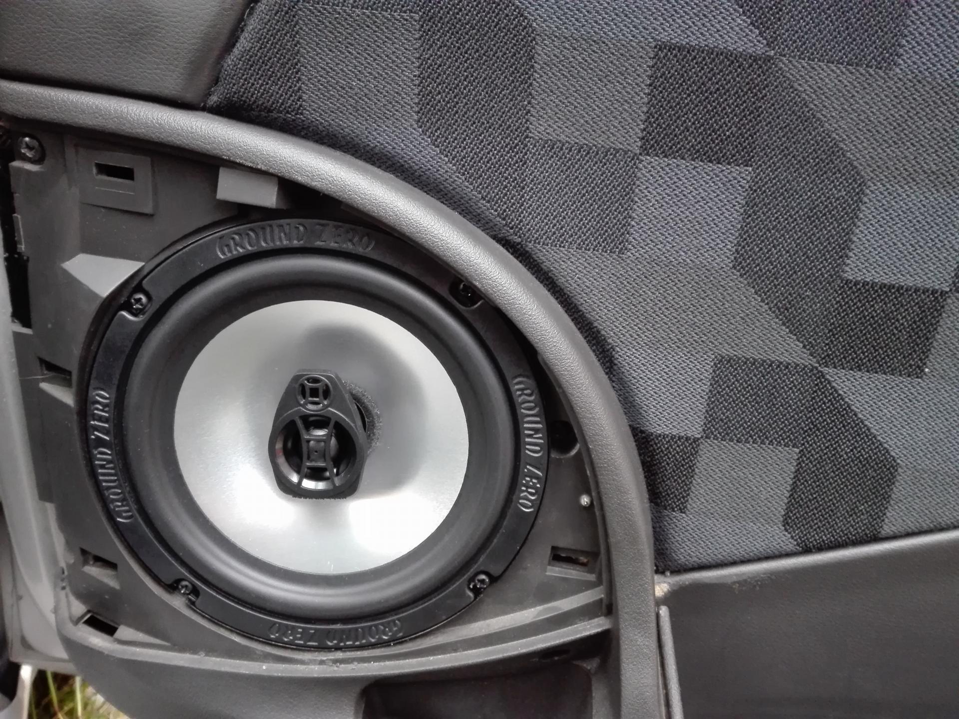

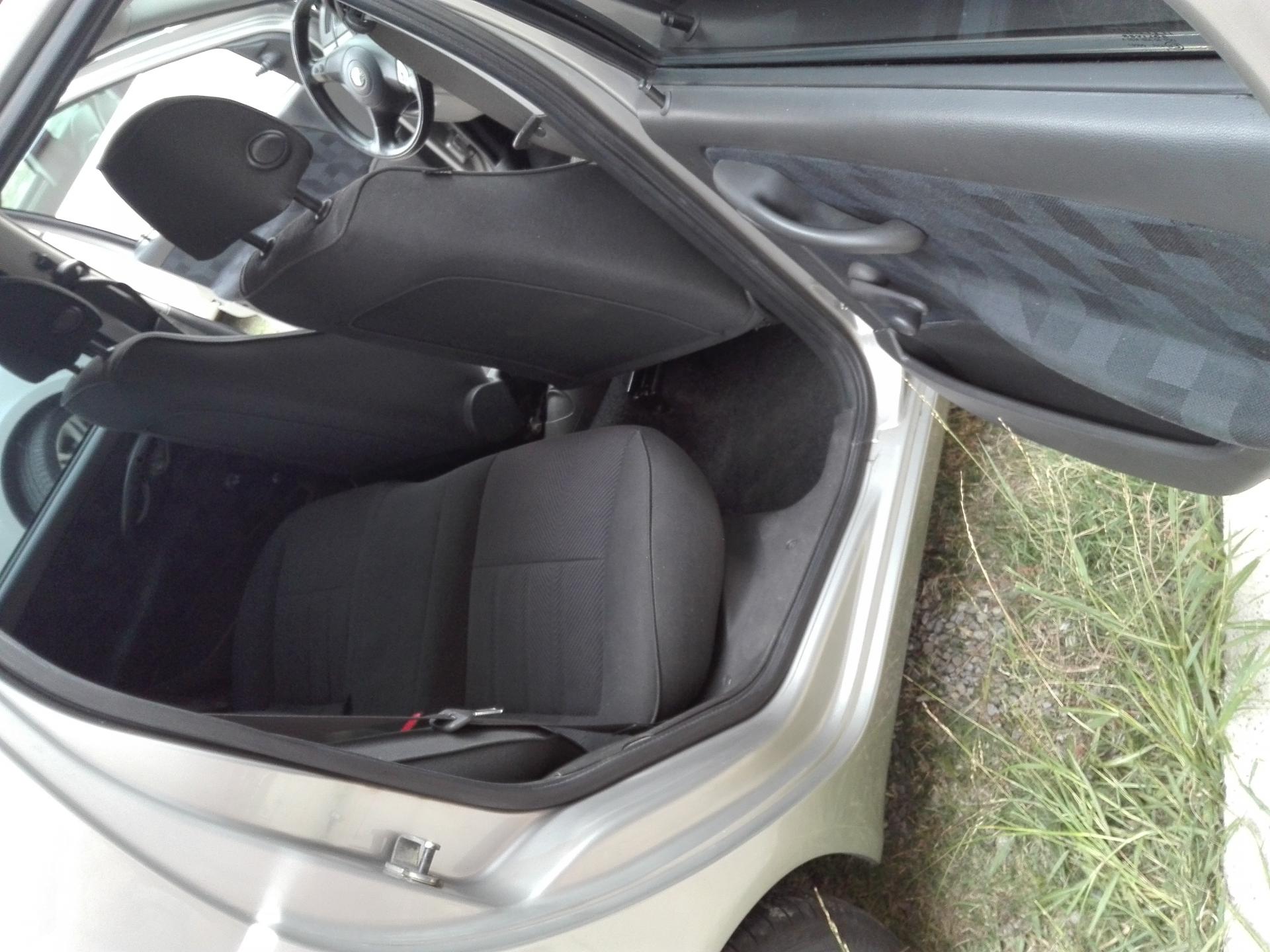

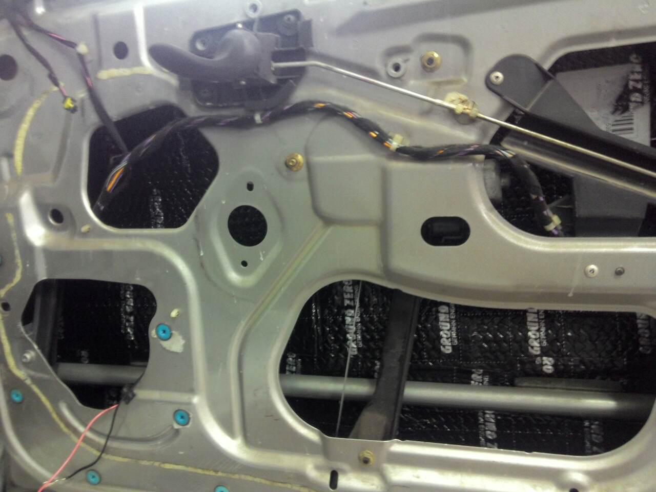

Na autu je rađeno manje više sve što može da se vidi na datim slikama.

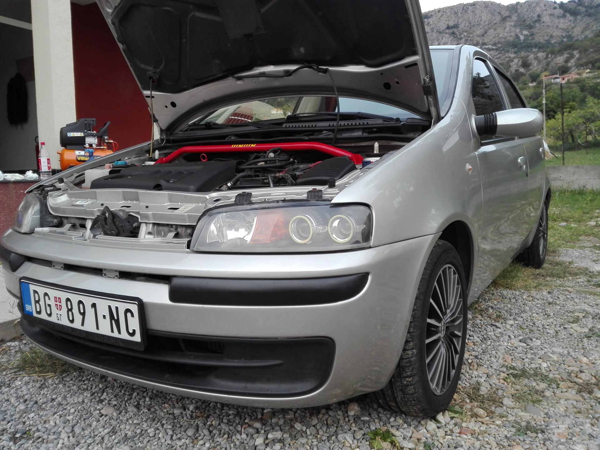

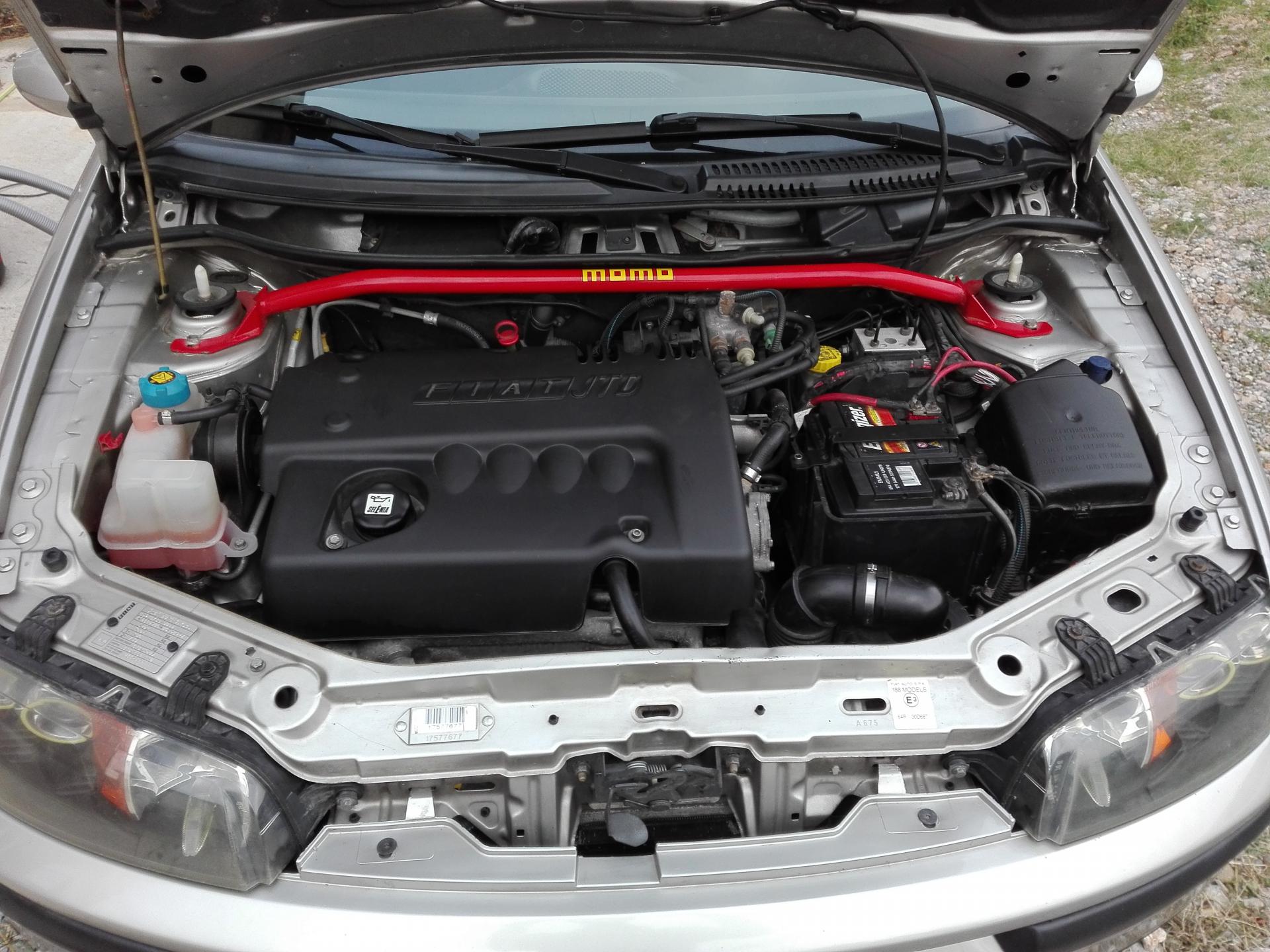

Što se motora tiče:

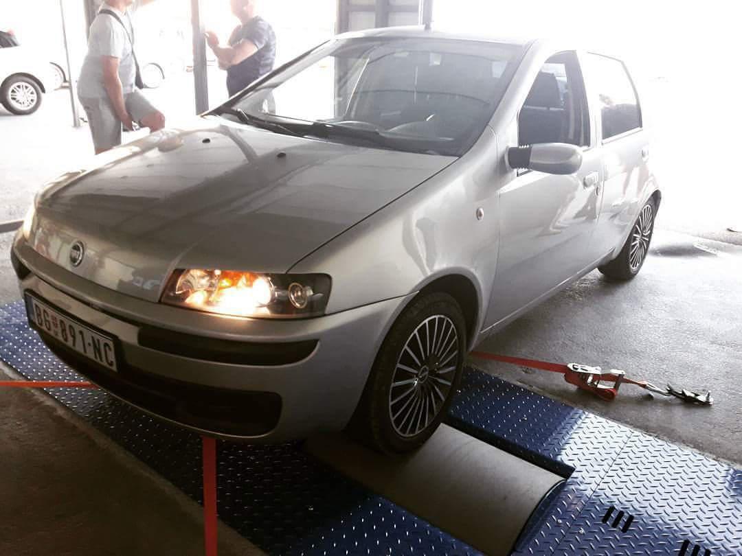

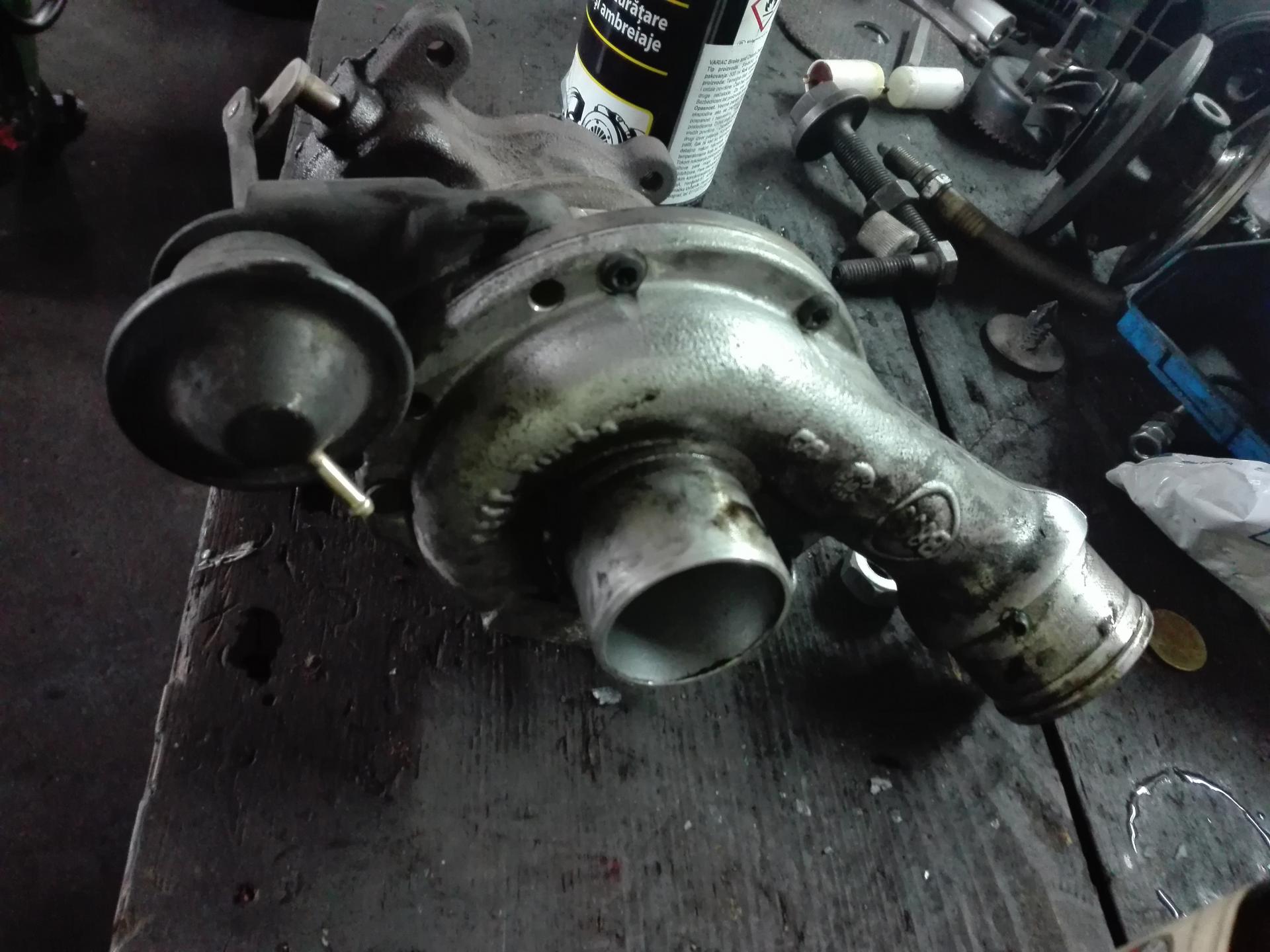

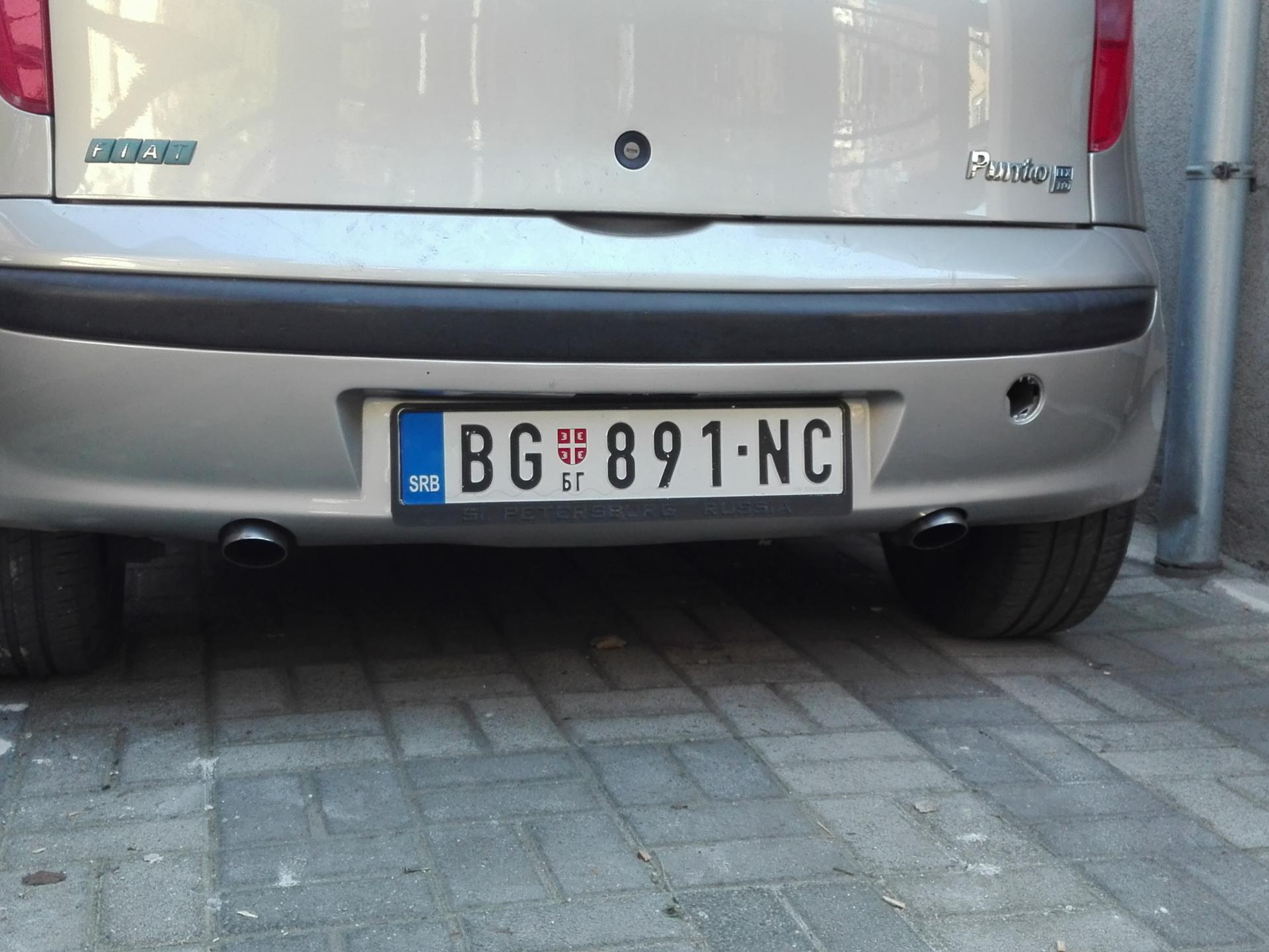

Auto je 1.9 jtd,  dugi niz godina je bio mapiran na 116 ks. Sad je vraćen na stock 80 ks zbog daljih radova na motoru. Cilj nam je nekih 160ks sa njegovim turbom, većim interkulerom, novim izduvom i naravno mapom za sve to.

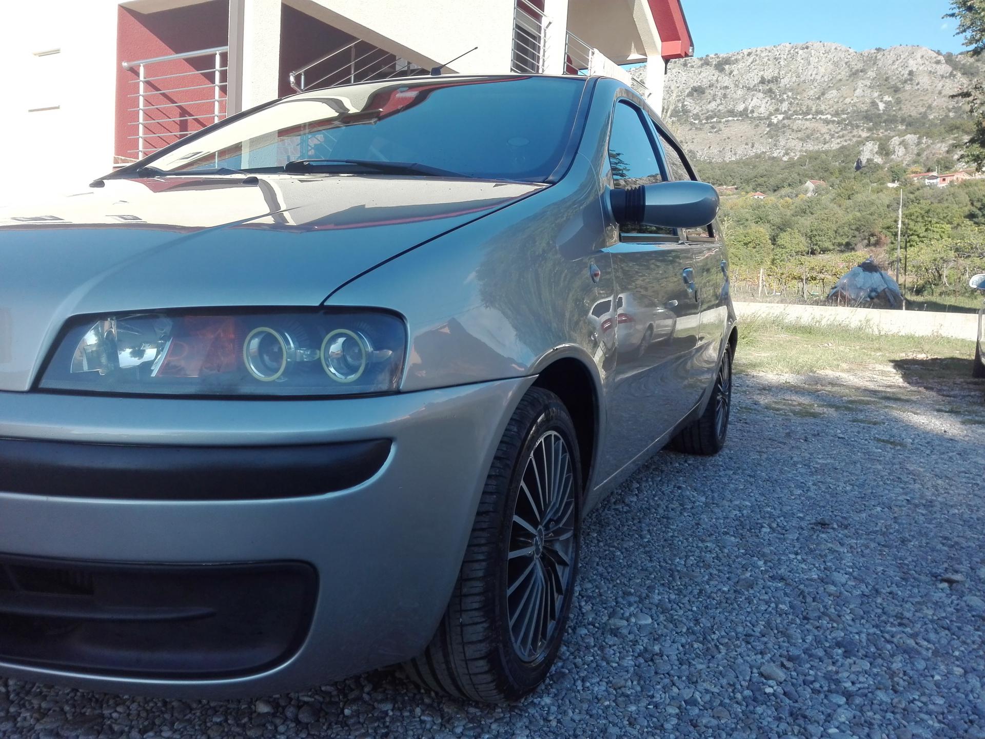

Inače auto se pravi (kao i do sada) da bude za svaki dan, sa izgledom ne bih preterivao. Čar nam je da auto ostane izgledom sličan izvornom. (angel eyes isključen)
U narednom periodu bi trebao da doživi još malo promena :D

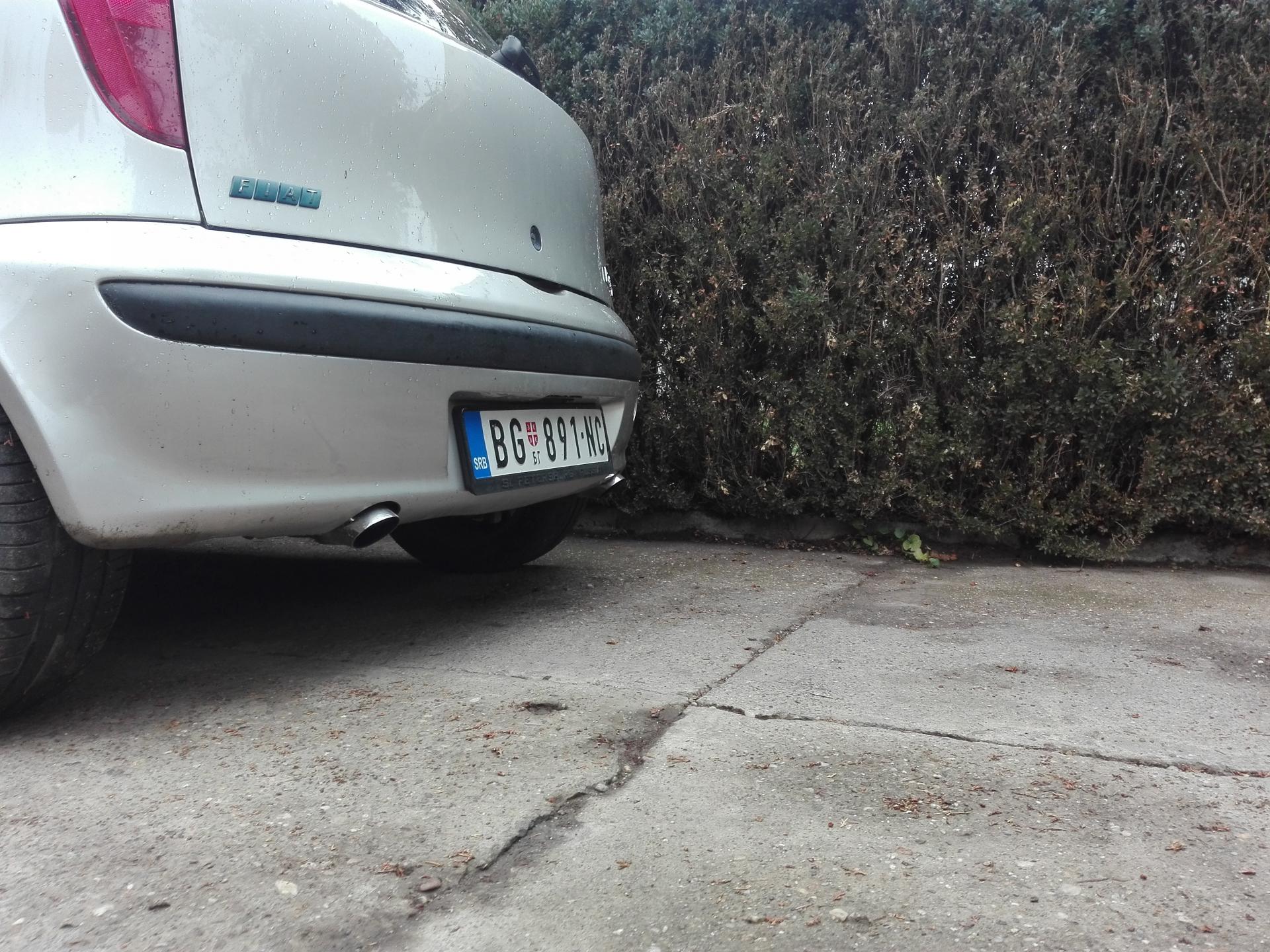

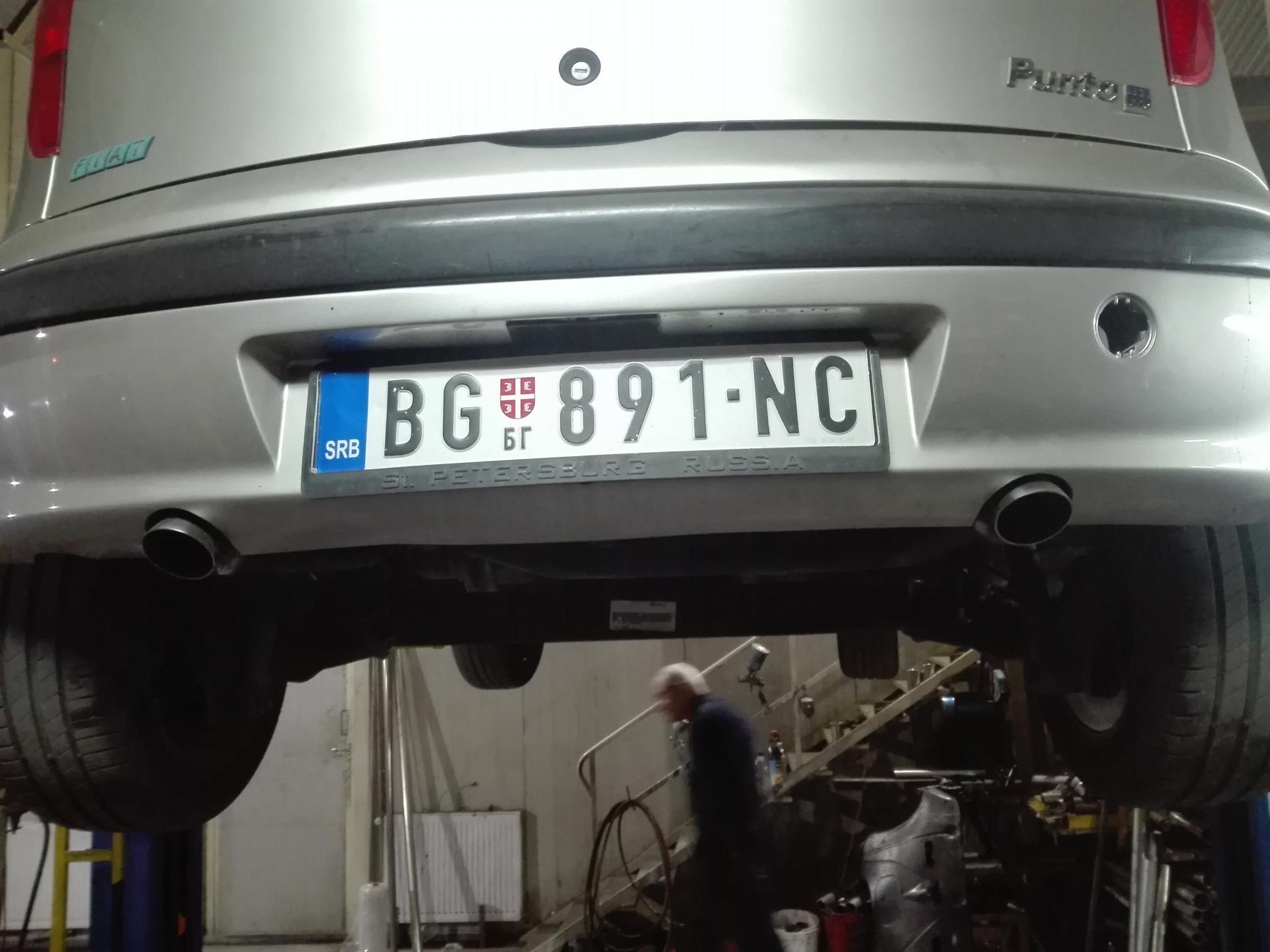

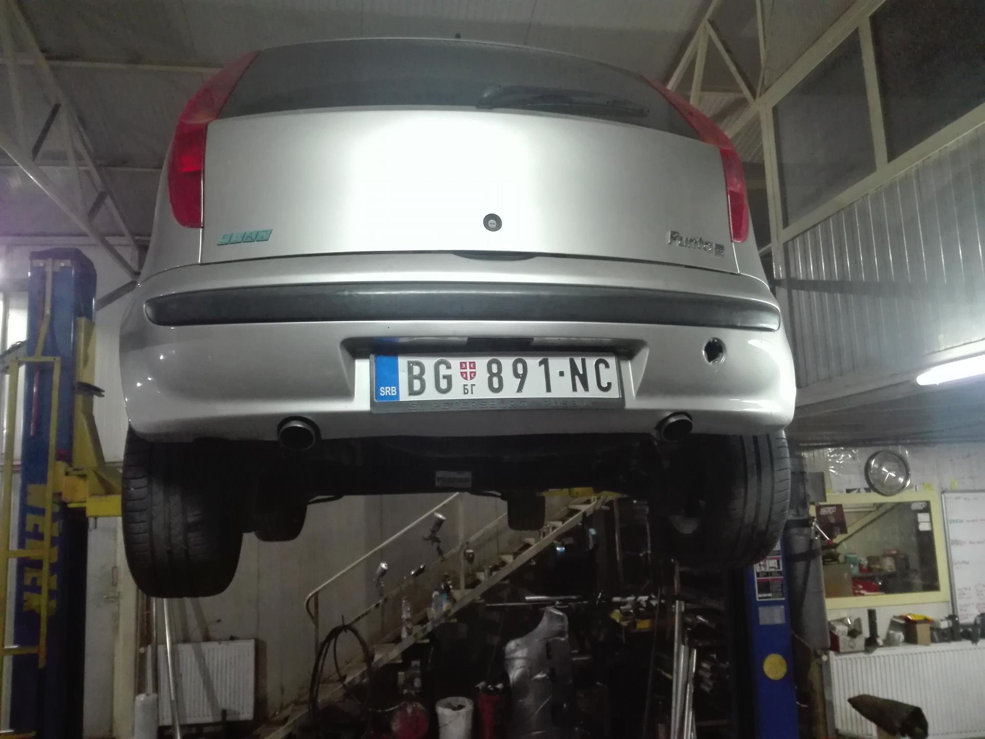

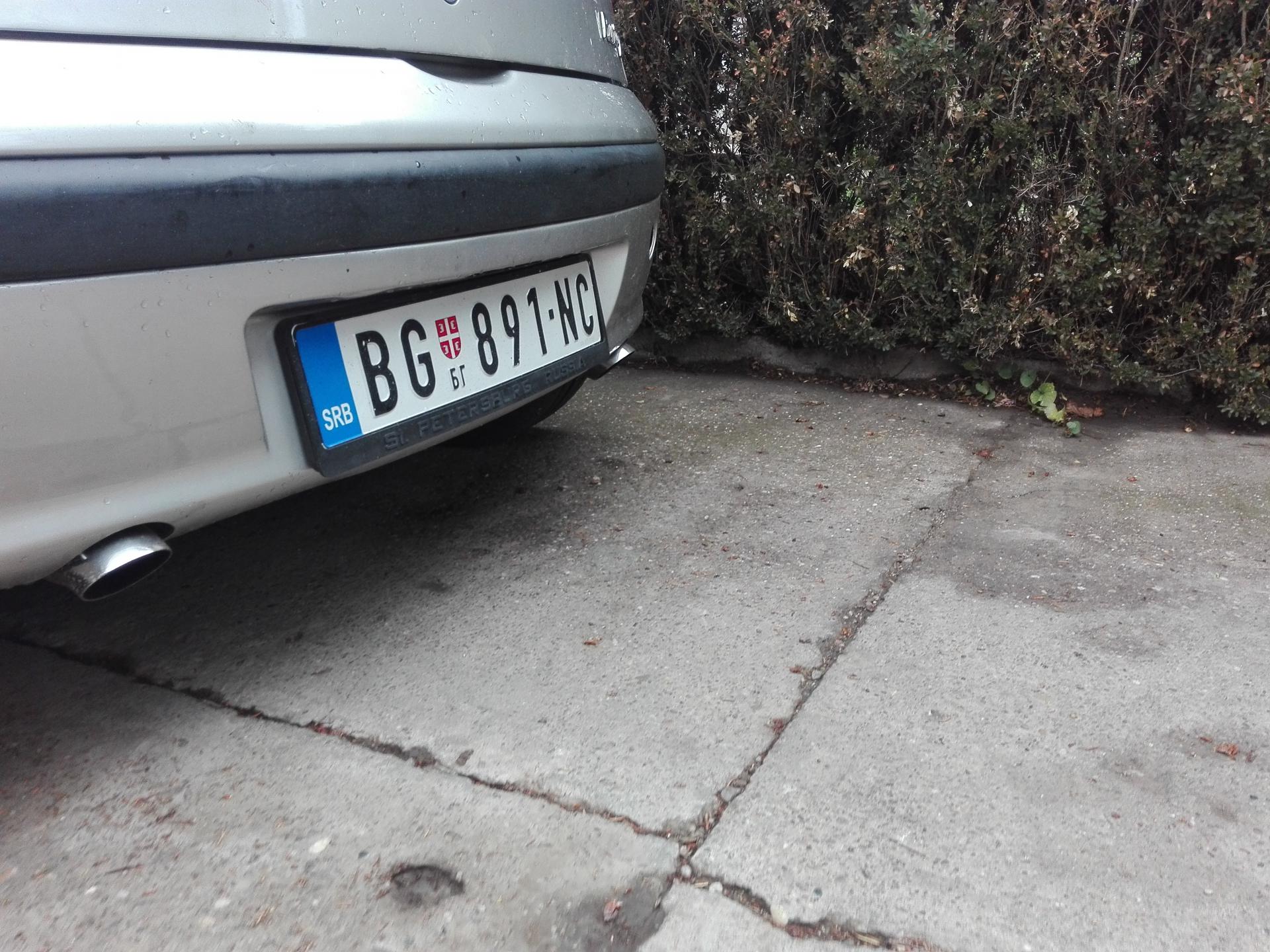

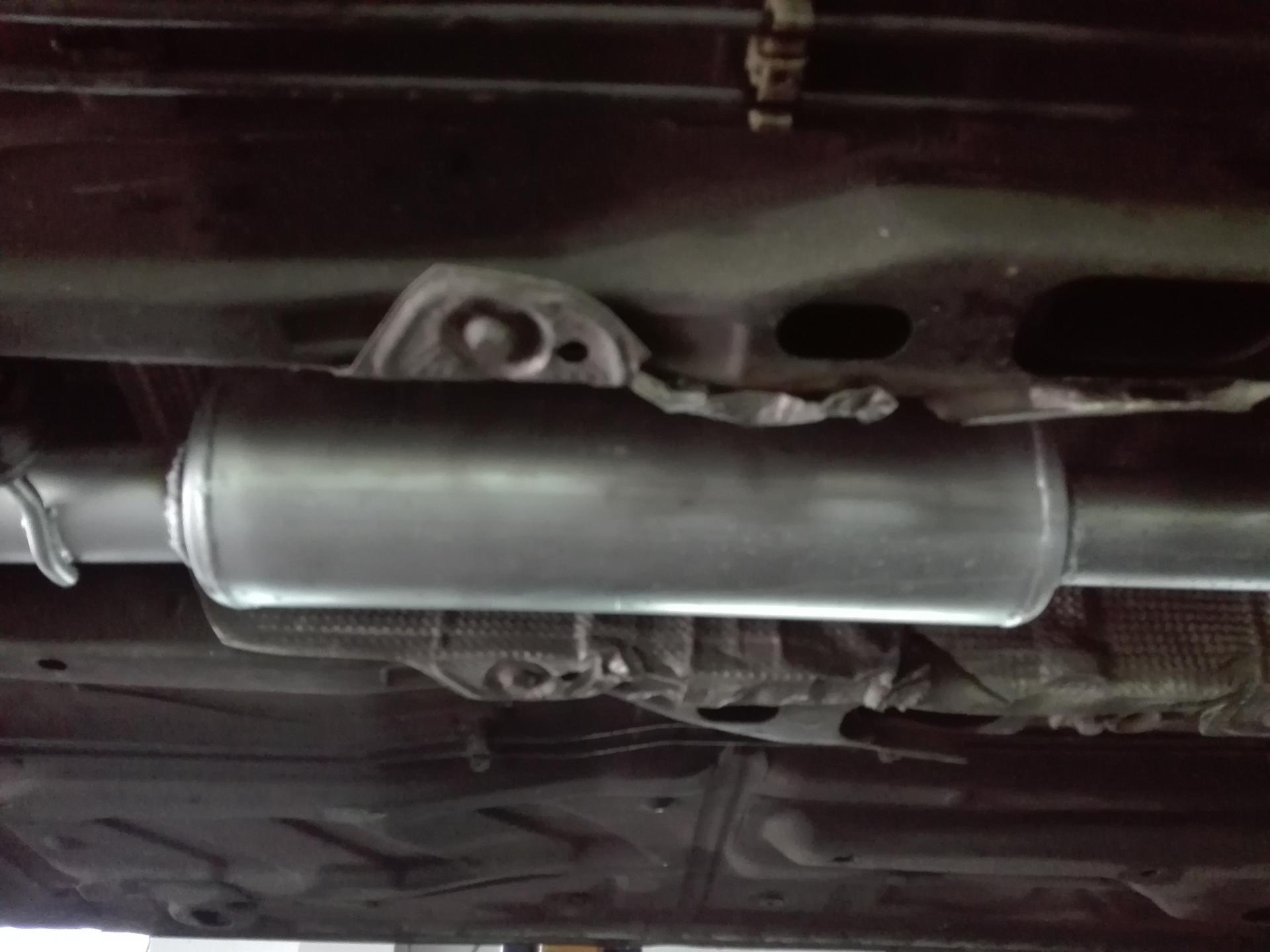

Urađen downpipe :)
IMG_20171020_104429.jpgIMG_20171023_100906.jpgIMG_20171023_100914.jpgIMG_20171023_103924.jpg

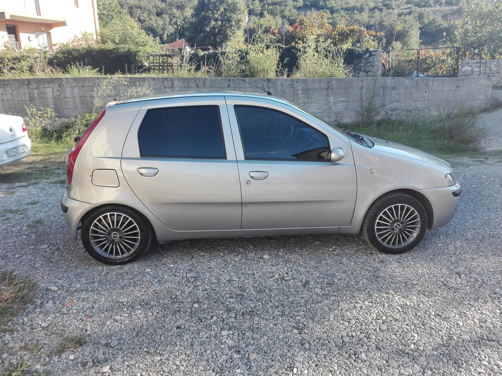

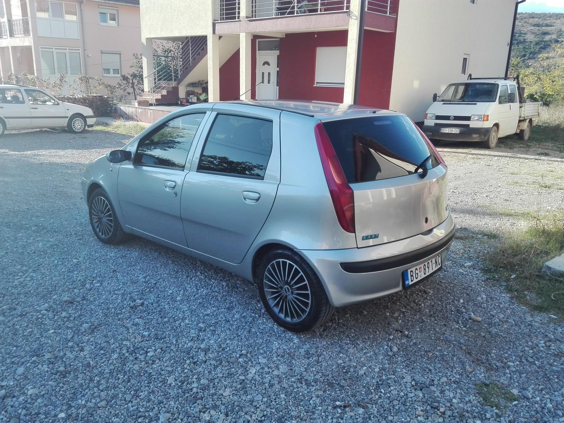

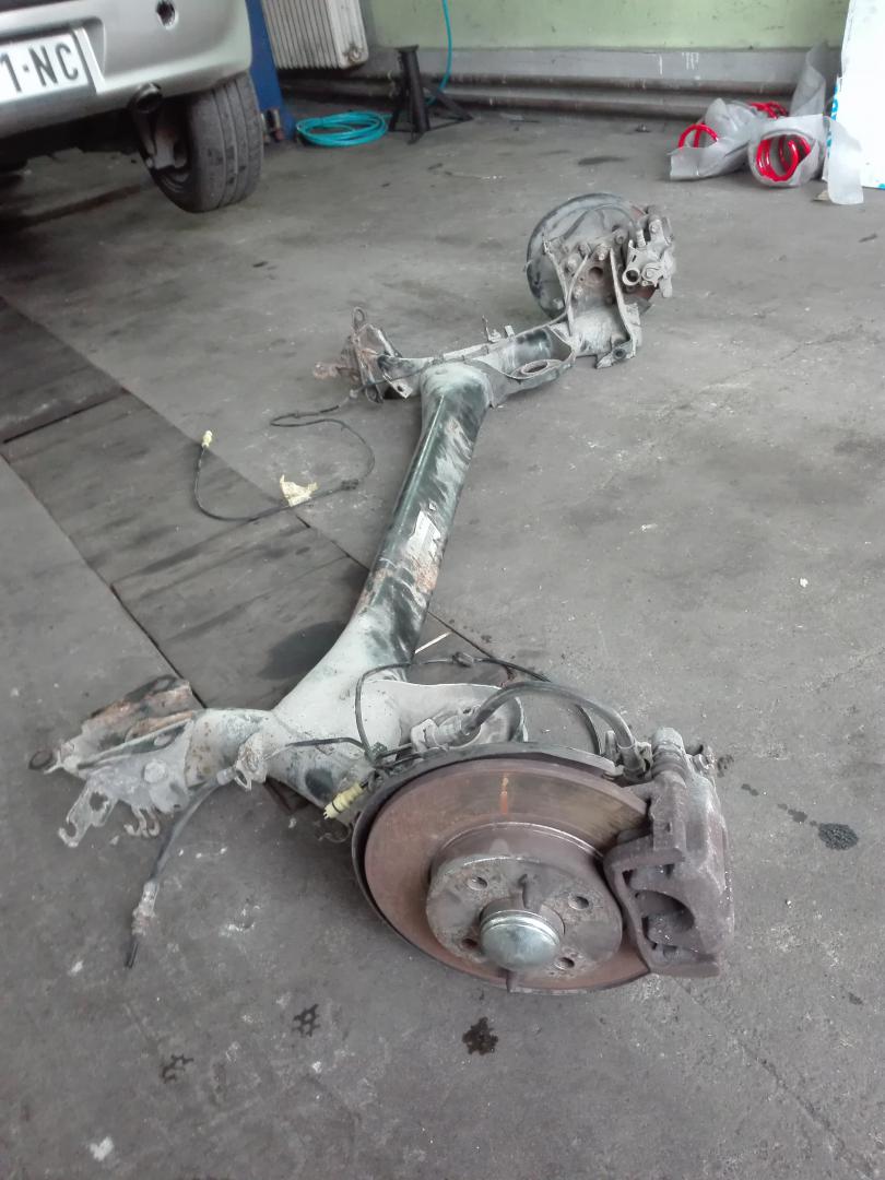

Stavljam i zadnji most sa diskovima od hgt-a...

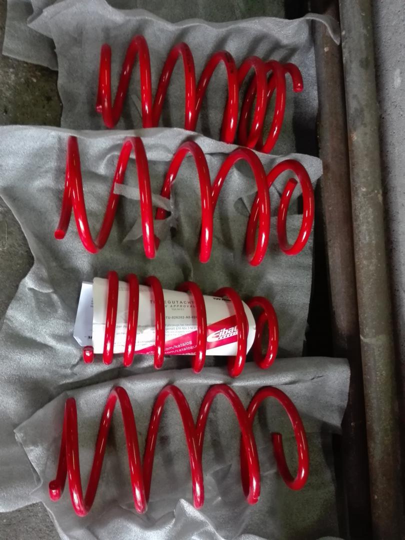

Eibach pro opruge,
25mm -  30mm.

Gde si kupio opruge?
Opruge sam uzeo preko ebay-a https://www.ebay.com/itm/Eibach-Springs-Pro-Kit-Federn-fur-FIAT-PUNTO-188-E3033-140-/261906618639?epid=1225336608&hash=item3cfad9d90f:g:GMQAAOSwGYVXB34l&vxp=mtr

Koliko te je izasla zadnja torzija sa diskovima?
80e
Diskovi su dobri, pločice, silen blokove i sajlu ručne sam promenio.

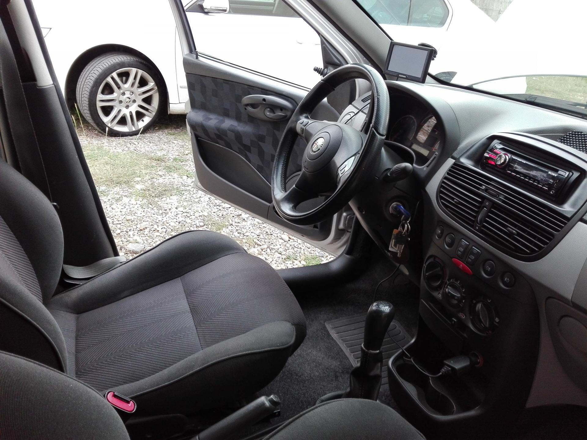

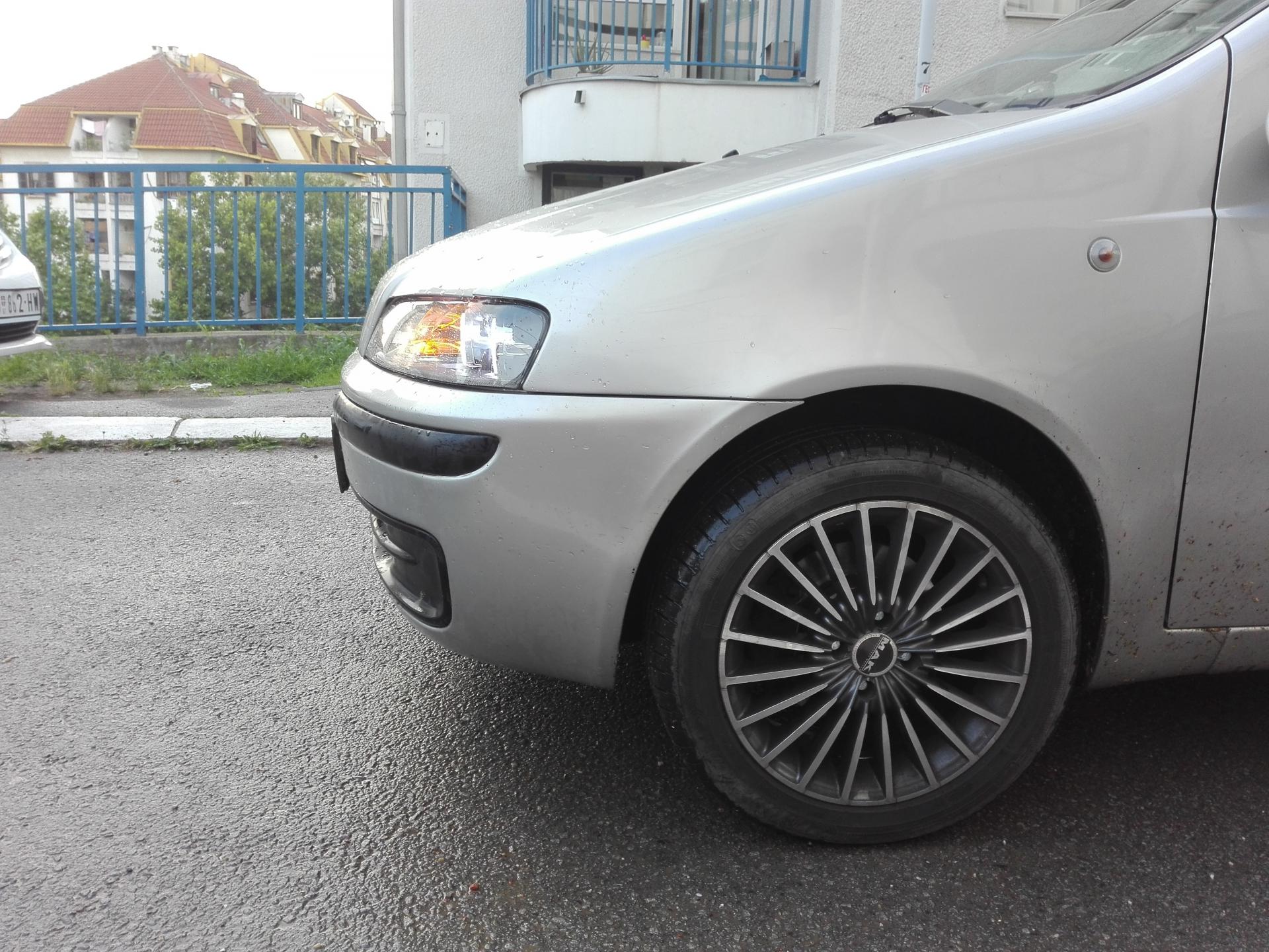

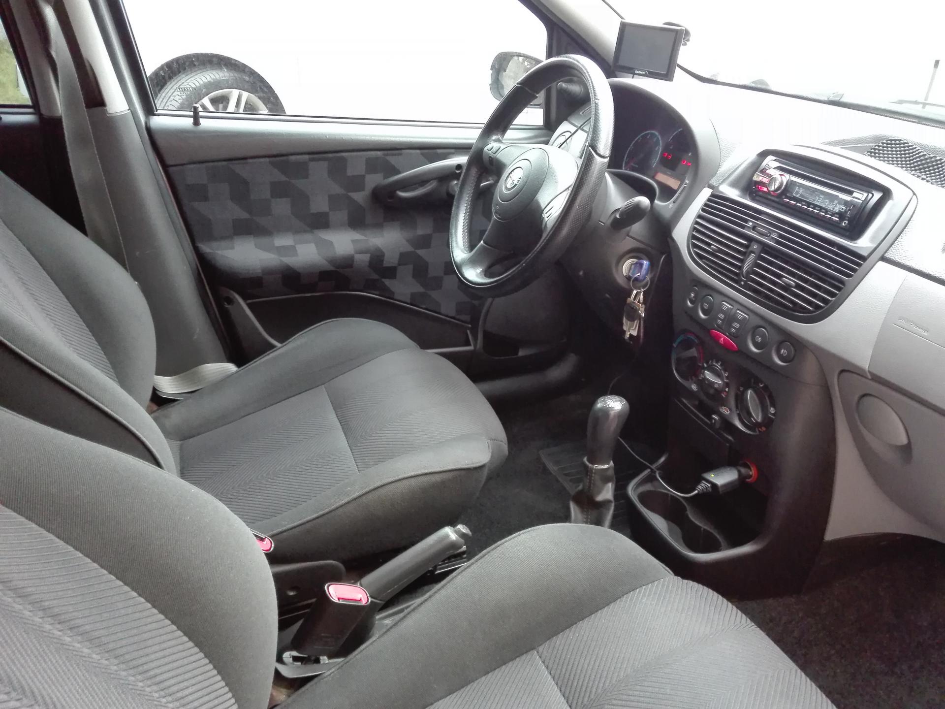

Puntic kao pracka. :thumbup: Zanimljive felne, nisam ih cesto vidjao. Koje su dimenzije guma? :)   Lepo skockan unutra bas, samo mi sad nekako ovaj deo table sto je svetlije boje odskace malo. :ermm:
Sa oprugama ce biti idealna visina
Edited by Stilisa
Dimenzije su 195/60/15
Složiću se sa tobom oko svetlijeg momenta, možda nešto i preduzmem po tom pitanju. :D
Jedva sam se ubedio za opruge...  Beogradske ulice su kriminalne, videćemo kako se ponaša.

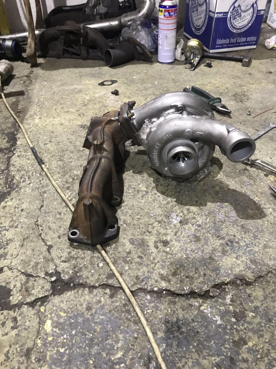

Turbo otišao u provod, nadam se da će se vratiti luđi nego ikad B)

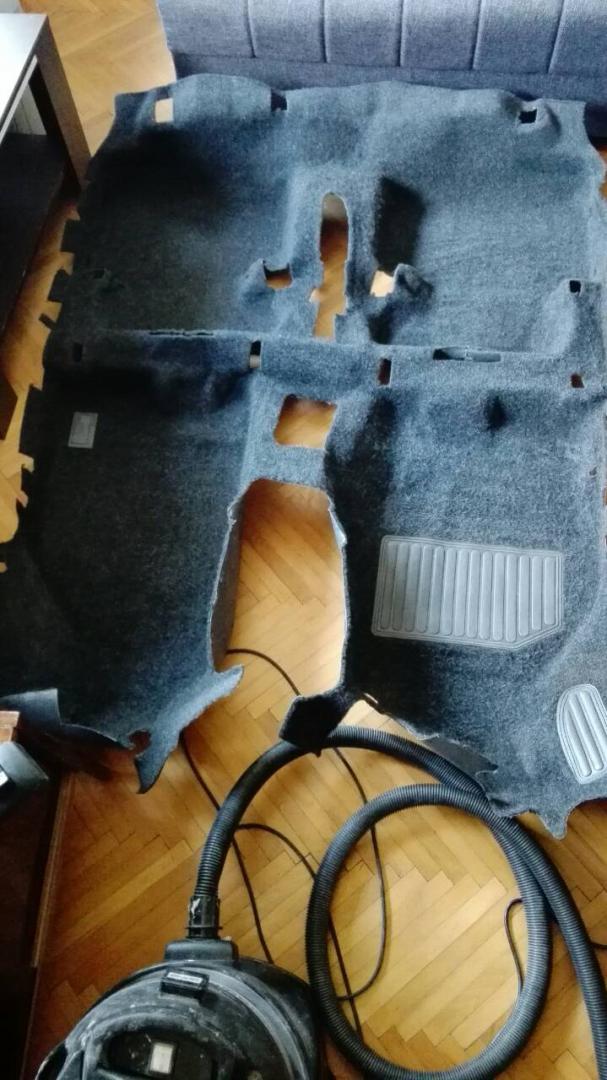

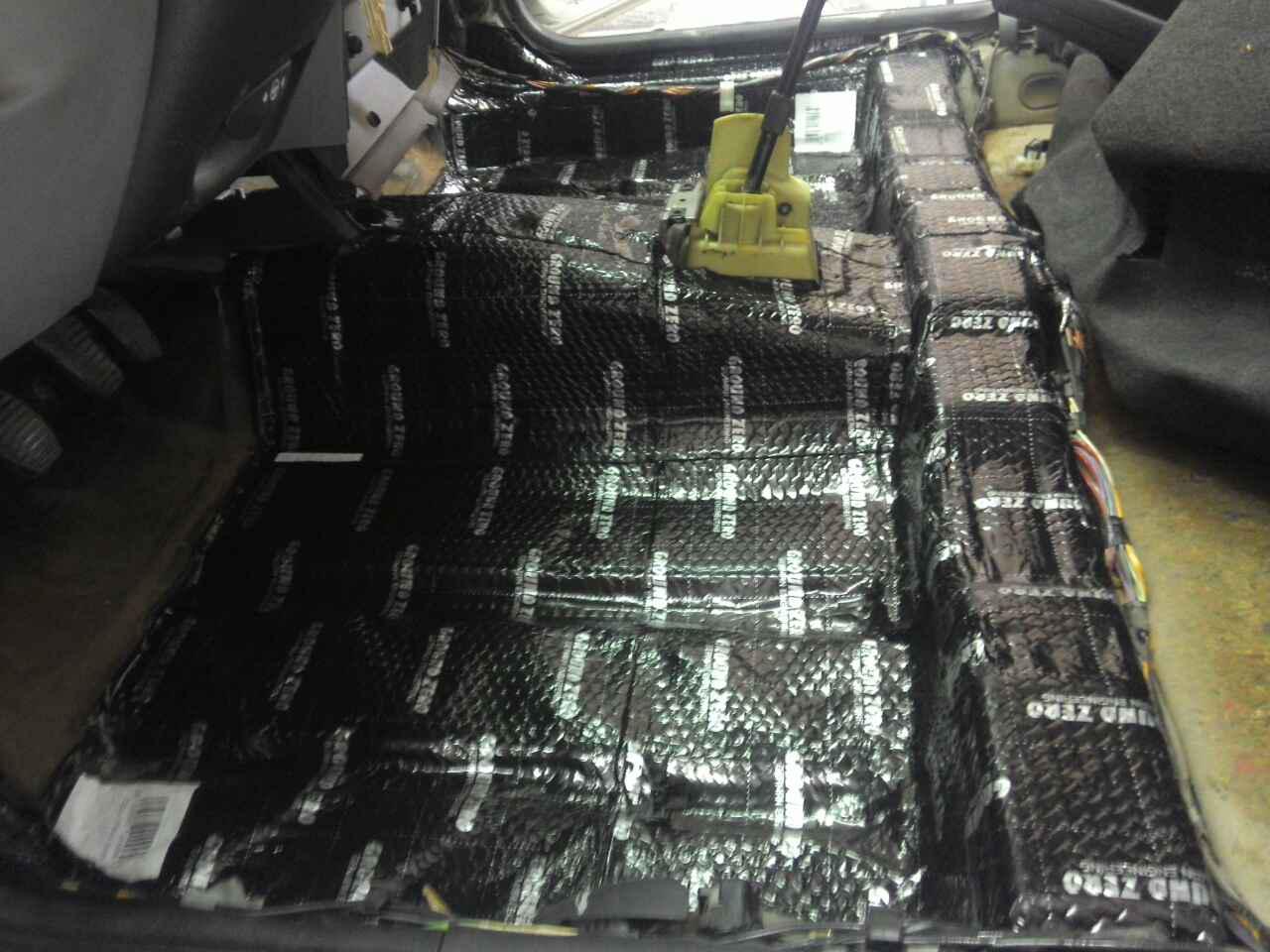

Uzet i sređen vrlo dobar patos, jurim neke dobre patosnice.

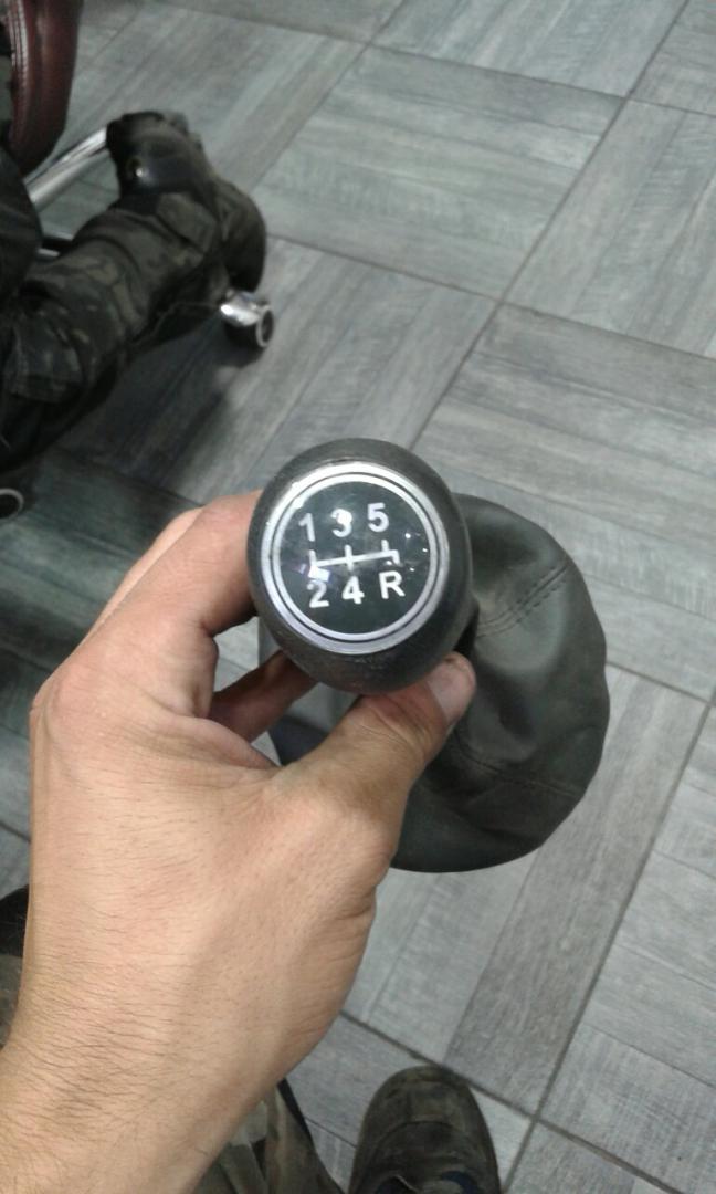

Jel zna neko jel ovo može da se ukroji u punta? od 147 je. Čini mi se da sam video negde na forumu.
image-0-02-04-0311f708d036ad0aa870090c9016011511684bab4dd4f654241335a42f0a62a1-V.thumb.jpg.4f1e7140f63d4763674e9fa88909b38c.jpg
uzeta ručica

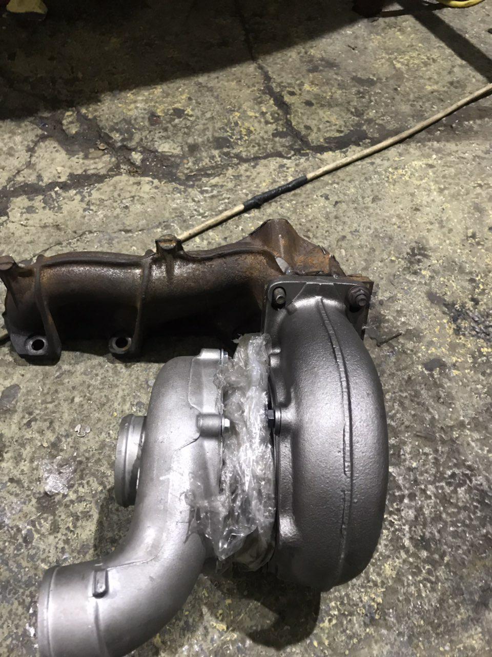

Neke nove slike? Jel se stiglo do tih 160ks?
Stiglo se do 170ks sa turbom od stila 115ks na 1.5 bara.
Moja zamisao da stock puntov junački turbo sa novim kompresorom može da izvede tako nešto je palo u vodu...
Mislim da je to kraj a da ne bude tempirana bomba :D

Slažem se. Auto radi bez problema, čini mi se  da lako može da iznese i 2 bara ali nisam dovoljno hrabar....

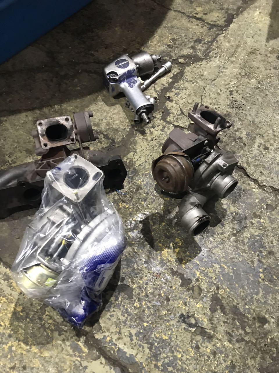

trenutno se pakuje drugi turbo
IMG-dd50d9a8998b510423a1ce3eaf976345-V.thumb.jpg.ddfc500eb8d5db9144ab1beaaf2709b0.jpgIMG-52f913b5532dae3770821f510e04f03b-V.thumb.jpg.74746f0db0a9380765e16ae322307c5d.jpgHibrid  GT2056v
