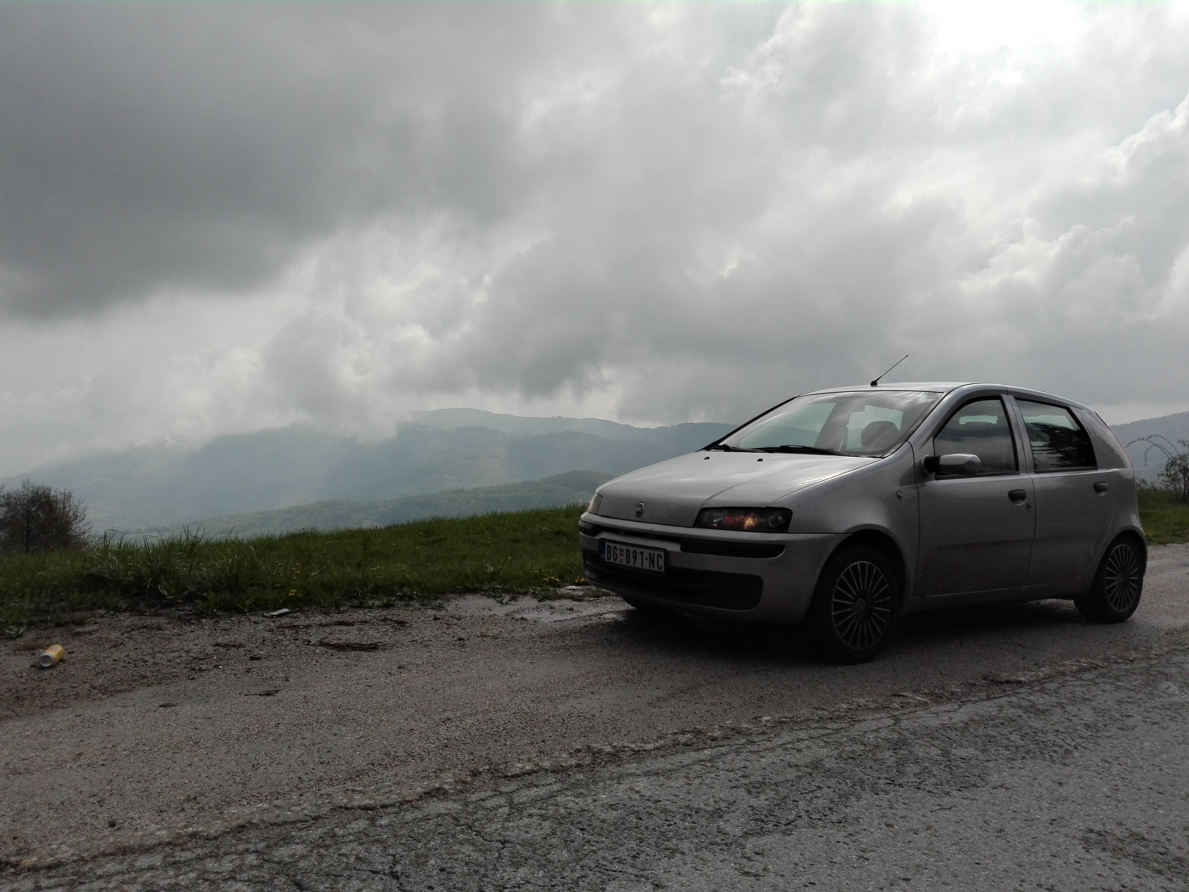

  9. Evo i ja da održim obećanje i predstavim auto koji je u porodici skoro 10 godina. Za tih 10 godina, auto me nije izdao niti jedan put, pa je sa tim vrednostima prirastao za srce što meni što mom matorom, takoreći metal je dobio sentimetalnu vrednost ljudskog bića... Na autu je rađeno manje više sve što može da se vidi na datim slikama. Što se motora tiče: Auto je 1.9 jtd, dugi niz godina je bio mapiran na 116 ks. Sad je vraćen na stock 80 ks zbog daljih radova na motoru. Cilj nam je nekih 160ks sa njegovim turbom, većim interkulerom, novim izduvom i naravno mapom za sve to. Inače auto se pravi (kao i do sada) da bude za svaki dan, sa izgledom ne bih preterivao. Čar nam je da auto ostane izgledom sličan izvornom. (angel eyes isključen) U narednom periodu bi trebao da doživi još malo promena
