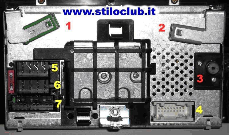

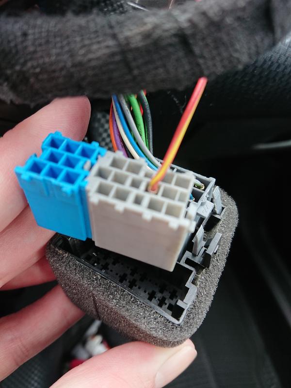

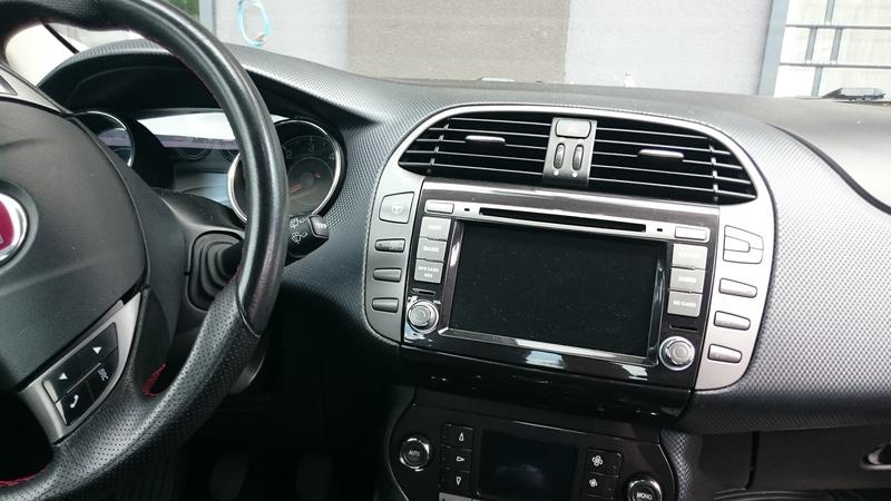

baneee 7 Posted March 8, 2018 Kupljena i aftemarket navigacija,cini mi se odlicna za sad minusi -nema opcije da se iskljuci da automatski trazi kameru kada se ubaci u rikverc pa pokrece tu aplikaciju a ostale gasi,ali rootovacemo pa i izmeniti ceo sw ako se ne pronadje resenje Ali prilikom ugradnje primetio sam da se na konektoru br 7sa slike moja zabica ne gadja sa zabicom na konektoru,pretpostavljam da su to dodatne komande koje ima fabricki model sa navigacijom (slusalica i mreza koje mi se cini ne rade,cim ih aplikacija za prepoznavanje komandi ne registruje) pa bi molio ako neko zna zasigurno da mi to i potvrdi Quote Share this post Link to post Share on other sites

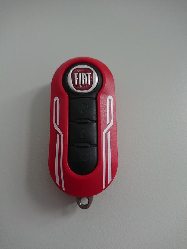

baneee 7 Posted March 27, 2018 a kako kljuc da bude u drugoj boji,eh te sitnice Quote Share this post Link to post Share on other sites

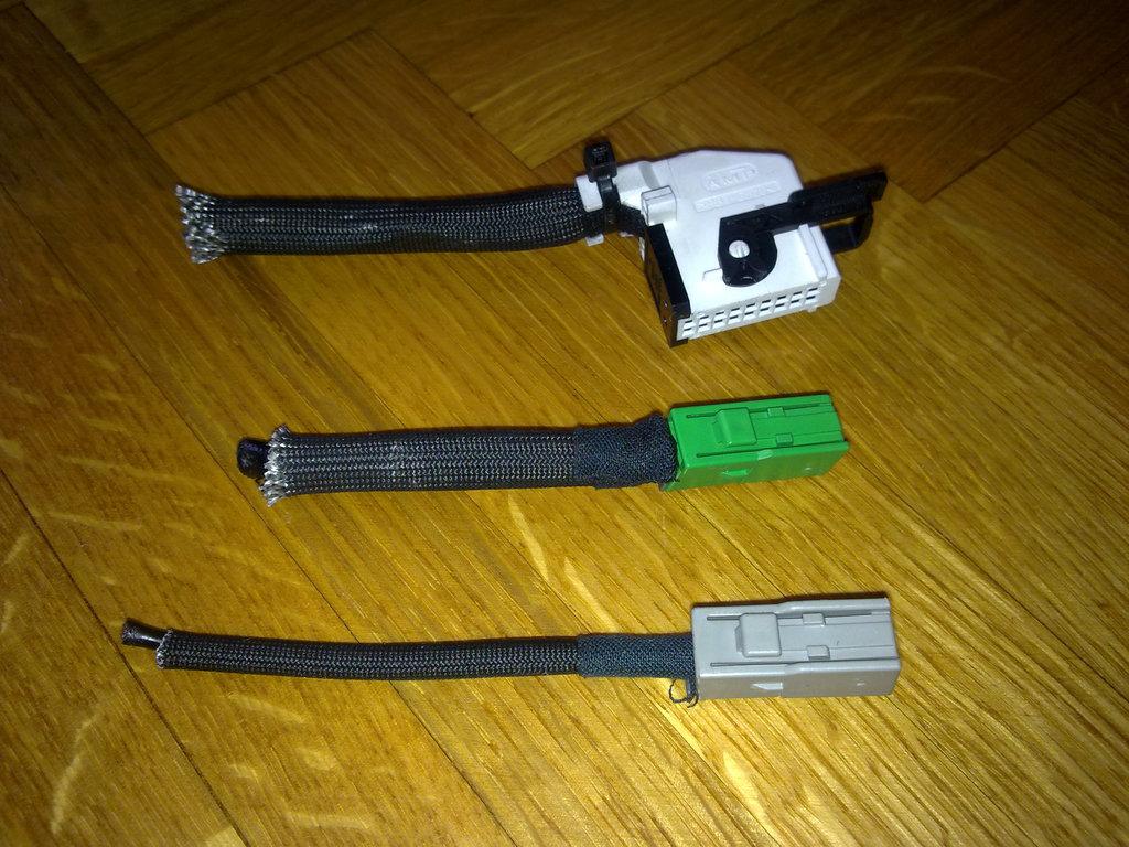

Ivan 22281 Posted March 27, 2018 On 3/8/2018 at 9:45 AM, baneee said: Ali prilikom ugradnje primetio sam da se na konektoru br 7sa slike moja zabica ne gadja sa zabicom na konektoru,pretpostavljam da su to dodatne komande koje ima fabricki model sa navigacijom (slusalica i mreza koje mi se cini ne rade,cim ih aplikacija za prepoznavanje komandi ne registruje) pa bi molio ako neko zna zasigurno da mi to i potvrdi Ukoliko je u pitanju bio fabricki ConnectNav+ uredjaj, zauzet pin u Mini ISO konektoru je C6, koji je switch on/off signal za vufer. Sto se tice mikrofona, kaci se (uz jos par stvari) na beli konektor 18-pinac, sa sigurnosnim preklopnikom. Na toj zadnjoj slici navigacije, konektor oznacen sa 4. Mikrofon ima naravno 2 linije, a ako me secanje ne vara kada sam ugradjivao kod sebe, na krajnjim je pinovima 9 i 18 (prvi konektor odozgo na mojoj slici, ispod su GT5 konektori za GSM i GPS): Quote Share this post Link to post Share on other sites

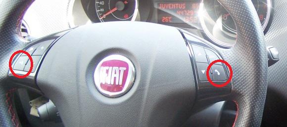

baneee 7 Posted March 27, 2018 Ivane, Ta tri konektora koje si slikao su kod mene sada neiskorisceni ,uredjaj ima svoju gps antenu,kao i svoj mikrofon i nije predvidjeno da se uopste stavljaju Jeste bio je fabricki Connect nav+ Sve generalno radi ok ,uredjaj se povezuje na wifi ,automatski sa telefonom preko bt,prica se na zvucnike ..... Jedino sto ne prepoznaje dve komande sa volana od 8 ukupno,slusalica i ova kao za mrezu . Pa sam mislio da ukoliko je mozda na tom konektoru ustvari ta zabica bila za komande da i to iskoristim,ali ukoliko nije zaista nije neka steta obelezio sam komande koje ne rade i ne mogu se povezati sa uredjajem Quote Share this post Link to post Share on other sites
Ivan 22281 Posted March 27, 2018 (edited) Kapiram, znam kako oba uredjaja rade, nego sam ti samo napisao sta fabricki ide u te konektore na CN+ (posto si pitao za C6). Sva komunikacija preko volana ide preko Canbus magistrala (CAN A i CAN B), a za njih su na radiju zaduzeni pinovi 1 i 3 u A konektoru (ISO konektor) koji si vec povezao. Sto znaci da sve sto je podrzano "odlazi" sa volana. Pretpostavljam ako si imao stari CN+, sa svojom SIM karticom (slican kao kod mene u Stilu), tako da verovatno nemas Blue&Me? Levo su glasovne komande, a desno Main/Tel meni Blue&Me. Edited March 27, 2018 by Ivan Quote Share this post Link to post Share on other sites

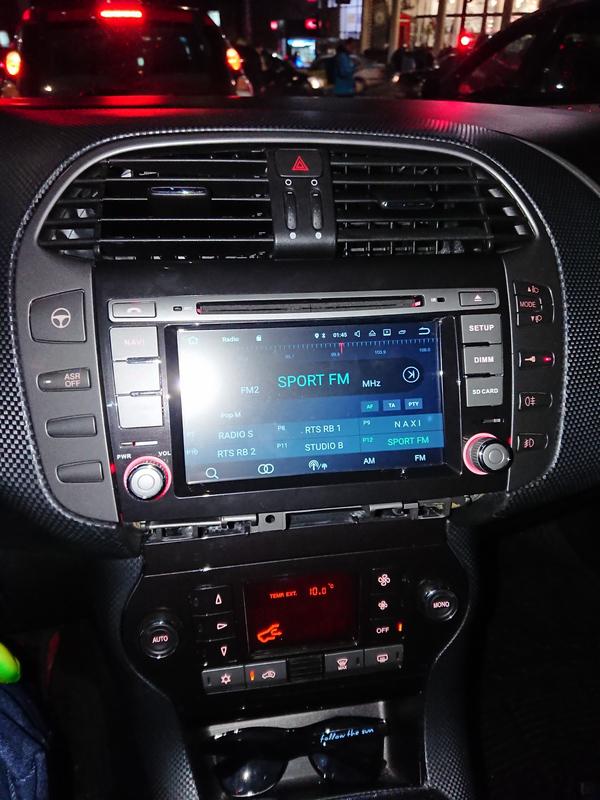

Smireni 531 Posted May 21, 2018 Lepo izgleda navigacija, samo sta ti je sa ovom plastikom sa donje strane? Ne moze da legne, ili? To sto ti ne radi, sto ti kazes "mreza", to su glasovne komande, a ova slusalica je za pozive, njom se ulazi u meni, kad povezes telefon, pa prebacis imenik (mislim na fabricko stanje). Ne moze covek ni da proceni nesto vise dok ne vidi uzivo, odziv i to. Nisam ja ne znam kako zahtevan sto se kvaliteta zvuka tice, samo ono da ne krci bas. Koliko je novca bilo ovo zadovoljstvo? Quote Share this post Link to post Share on other sites
baneee 7 Posted May 22, 2018 Plastika je stradala nesrecnim putem jer sam hteo da imam bolji pristup,a nije bilo potrebe za tim,slomio sam zabice pa nabavio drugu. Navi izgleda kao fabricka sto se tice uklapanja u enterijer,a za zvuk se meni cini da je neko prosuo bas buvu,koje crno krcanje,pa zvuk je odlican ,kao sto sam rekao mozda nije u nivou fabricke varijante ali mozda ,a to bi mozda mogao da provali samo neko ko zestoko ima istancan sluh ! ukoliko uopste ima razlike Ove dve komande verovatno i ne mogu da rade jer su ove navi pravljene tipski za one koji nisu imali fabricku nav vec obican radio pa i nije predvidjeno izgleda,meni i nisu potrebne bitno je da ostalih 6 automatski radi. naravno treba izabrati sto bolju android masinu,ja sam nasao na KP lik je sa Vidikovca,uredjaj je kod njega bio najjefitniji 300 e kod ostalih je 330-350,gledao sam samo da ima min 2GB RAM sto ova i ima,radi sasvim dovoljno brzo kao telefon srednje klase.ali s obzirom da i nije opterecen uredjaj sa raznim glupostima sem osnovnih za sad nema bagova u radu. Jedino pri ugradnji malo su srafovi na kucistu zapinjali za fabricku konstrukciju,i skinuo sam plastike sa strane koje bi trebalo da se uklope ali nije islo ,a i nema potrebe da stoje,mozda je kada ima fabricki radio malo drugacije. ali opet da ponovim najbolje bacen novac 1 neshaoct reacted to this Quote Share this post Link to post Share on other sites
