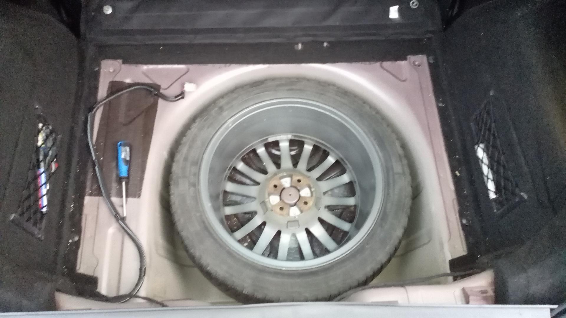

Zvezdo 1580 Posted March 1, 2017 Isti problem sa istim autom koji sam rešio. Od kada sam uzeo auto na otpadu sam uzeo alat sa dizalicom za grandea. Naći polovnu felgu na komad je misaona imenica po pristojnoj ceni, preko oglasa kupio novu po više nego pristojnoj ceni. Kada sam menjao letnji set ostavio si jednu odličnu gumu koju sam stavio na tu felgu. Guma je normalna 175/65\15" a stane i veća ako treba. Onu plastiku izvadio i tu stavio gumu gde joj je i mesto. Sve normalno, ništa ne strši, smeta... Uzeo još i torbu za gepek i u nju stavio kompresor,trougao,prvu pomoć.... Dakle problem sa još jednom gumom od zimskog ili letnjeg seta je rešen. Bez obzira na sve defekt nisam imao od kada imam auto. Tu ne računam jedan ekser u zimskom setu sa kojim sam se vozio dve godine. E da. Felga je 15" sa rupama 4x100mm i ET je 43. Ista je i na opelu. Lako ćeš naći novu. Quote Share this post Link to post Share on other sites

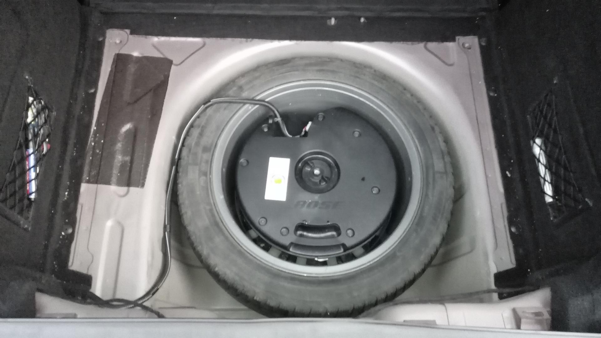

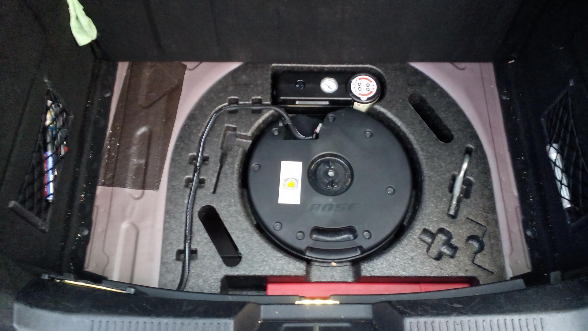

Markobgd 610 Posted March 1, 2017 Pa vufer je fabrički u autu Jeste aktivni. Došao u kompletu sa ostalim Bose ozvučenjem u autu Ovako je izgledalo izvorno Quote Share this post Link to post Share on other sites
Zvezdo 1580 Posted March 1, 2017 Fabrički Bose u puntu? Nisam to znao! A player jel isti ili je i on drugačiji. Znam za one verzije sa woferom sa strane u gepeku ali ono je eto tako da ima dok je ovo kod tebe mnooogo ozbiljnije! Quote Share this post Link to post Share on other sites
Ivan 28113 Posted March 1, 2017 (edited) 16 minutes ago, Zvezdo said: Fabrički Bose u puntu? A player jel isti ili je i on drugačiji. Taj uredjaj u Fiat Delti (ili Lancia Grande Punto) izgleda ovako : Edited March 1, 2017 by Ivan Quote Share this post Link to post Share on other sites

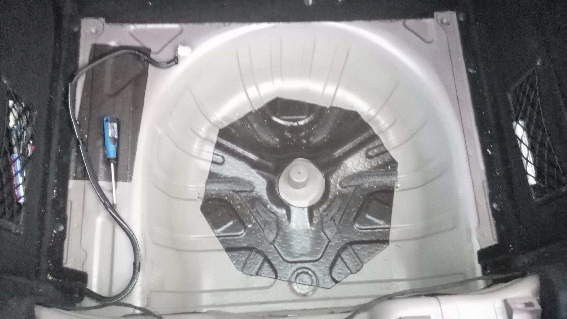

Markobgd 610 Posted March 1, 2017 Joj @Zvezdo nismo se skapirali Ovo je u Delti kod mene al sam hteo da dočaram kolegi kako je ispalo sa normalnom veličinom felne a sve kao nadovezivanje na tvoj post Quote Share this post Link to post Share on other sites
