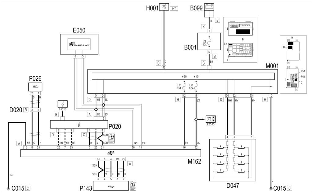

Ivan 22201 Posted August 30, 2020 Evo ti sema za radio sistem sa Blue&Me za Grande Punto. Dugmici idu na pinove 3 i 4, na pinu 7 je masa (pored imas i oznake boja kablova, imas sifarnik na forumu): PS: D047 je spulna ispod volana, a M001 je Body Comp. Moze se i po VIN u ePer proveriti da li je spulna odgovarajuca. 1 dennnis reacted to this Quote Share this post Link to post Share on other sites
Fallcone 2 Posted September 17, 2020 On 8/30/2020 at 1:13 PM, Ivan said: Evo ti sema za radio sistem sa Blue&Me za Grande Punto. Dugmici idu na pinove 3 i 4, na pinu 7 je masa (pored imas i oznake boja kablova, imas sifarnik na forumu): PS: D047 je spulna ispod volana, a M001 je Body Comp. Moze se i po VIN u ePer proveriti da li je spulna odgovarajuca. Samo da javim da je projekat uspeo! Izvadio sam sve pinove i manje više nasumično ubadao i provaljivao gde koji pin ide. Prvo sam po starim dugmićima provalio da sirena ide na pinove 3,4, postavio sam masu na 7 i relativno brzo sam provalio gde koji ide. Na kraju je ispalo da dugmići idu na 1 i 5, i svetlo ide na 6 ja mislim. Nisam nikako uspevao da se povežem na Blue&Me, zatim sam obrisao već zapamćene uređaje i onda sam uspeo da se povežem. Sve radi, svi dugmići, pozivi, poslednji pozivi iz telefona, kontakti, jedino što ne prepoznaje primljene poruke iz telefona ali to mi je skroz nebitno. I da glasovne komande su na nemačkom, tako da to moram promeniti na engleski, ali svakako sam prezadovoljan sa svim ovim, ostim toga što sad i sam volan izgleda dosta lepše. 2 horvat and Ivan reacted to this Quote Share this post Link to post Share on other sites
Ivan 22201 Posted September 17, 2020 Lepo , znaci dobro smo ovde teoretski pretresli i dijagnostikovali problem, a ti sproveo u delo. Trebao si da slikas kada si to radio, jedna slika vredi 1000 reci, a znacilo bi sigurno nekome i ubuduce (na tom principu forum i funkcionise). Jedino me buni malo taj raspored koji navodis, ono sto sam pisao je na samoj spulni volana. Pin 7 jeste masa, a na svim verzijama (sa i bez Blue&Me) na pinovima 3 i 4 su MF dugmici. U semi za sirenu, navodi se da je na pinovima 7 (pomenuta masa) i 8. 1 hour ago, Fallcone said: I da glasovne komande su na nemačkom, tako da to moram promeniti na engleski, ali svakako sam prezadovoljan sa svim ovim Promenu jezika na engleski (nije u pitanju samo Voice Recognition) radio sam i na svom Blue&Me sistemu, imas detaljno ovde, pa procitaj i postove ispred/iza: https://www.fiat-lancia.org.rs/forum/index.php?/topic/61292-fiat-nuova-bravo-update-blueme-greška-no-english/&do=findComment&comment=1444844 Setup OK, ali sa flesovanjem samog B&M firmware na neku noviju verziju nemoj mnogo da se igras, ako sve radi. Znam ih par koji su "zaboli" centralu, iskljucivo zbog radoznalosti . Quote Share this post Link to post Share on other sites
