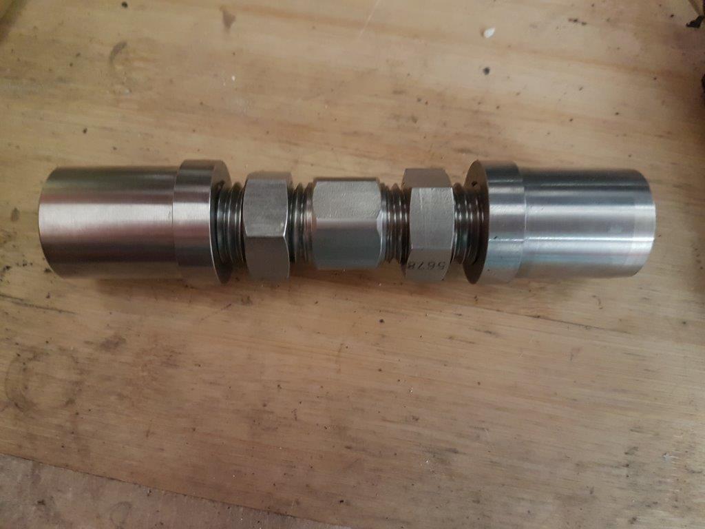

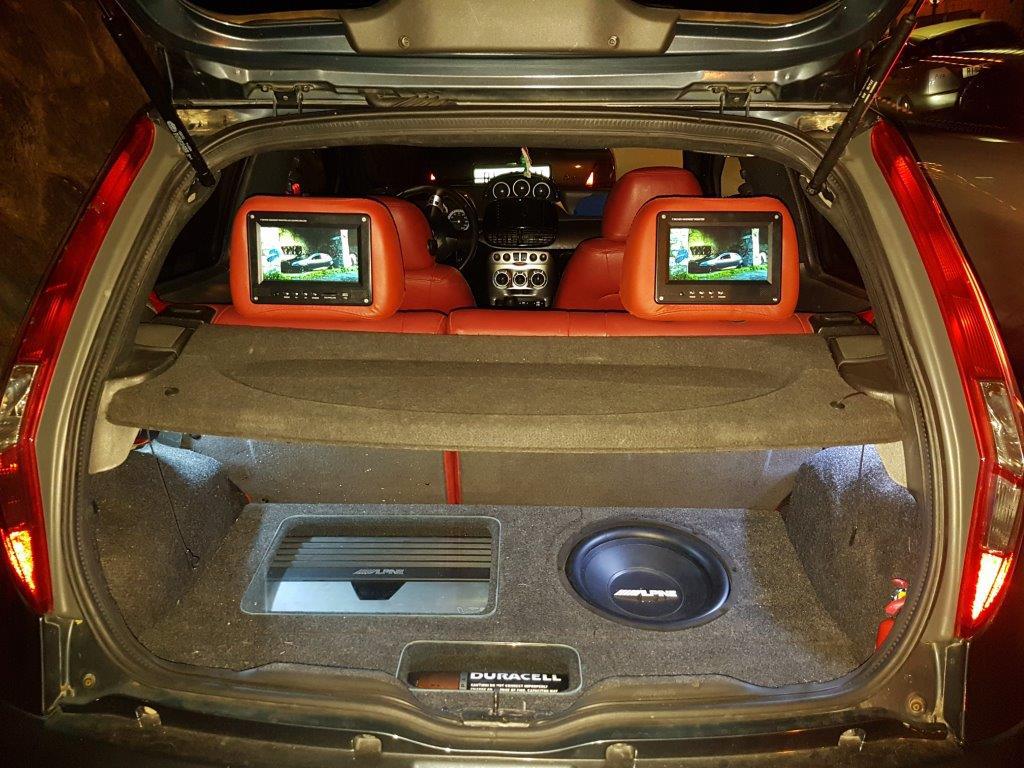

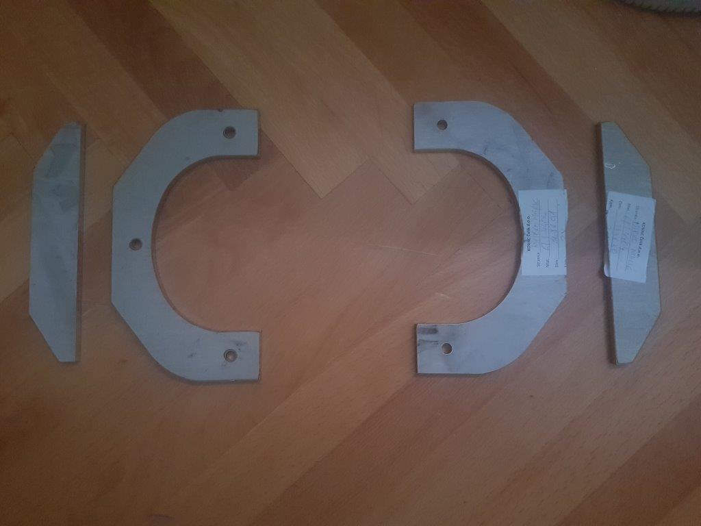

cvike19 53 Posted October 3, 2017 (edited) evo da se I ja ponovo javim nakon nekog vremena nisam imao vremena za cackanje po forumu, ali radilo se punom parom stigao je material za STRUT BAR material je rezan na laser, sve je od inoxa 316, slijedi prvo savijanje pa onda brusenje i poliranje sredisnji vijak sam tokario, takoder inox 316, normalni i lijevi navoj I u meduvremenu sam ugradio naslone za glavu sa ekranima odma da skratim sa raznim pitanjima...nasloni su stavljeni skroz iza iz razloga jer se auto slaze za show i rijetko ko se vozi na zadnjim sicevima, tako da odma u startu imaju vecu funkciju di su sada I bunker nije jos gotov...slagat se jos i AIRRIDE, tako da dolazi i boca i svasta nesto...o tome cemo kroz nekoliko tjedana pa ce biti onda ukupna slika svega Edited October 3, 2017 by cvike19 Quote Share this post Link to post Share on other sites

Lufti 771 Posted October 3, 2017 Kako si ugradjivao ekrane u naslone? Kupio citave naslone sa ekranima ili? Quote Share this post Link to post Share on other sites
cvike19 53 Posted October 4, 2017 @YUgisa ne znam, sta mislis da je najbolje ? ma ekrane sam uzeo citave, samo ih pretapacirao Quote Share this post Link to post Share on other sites

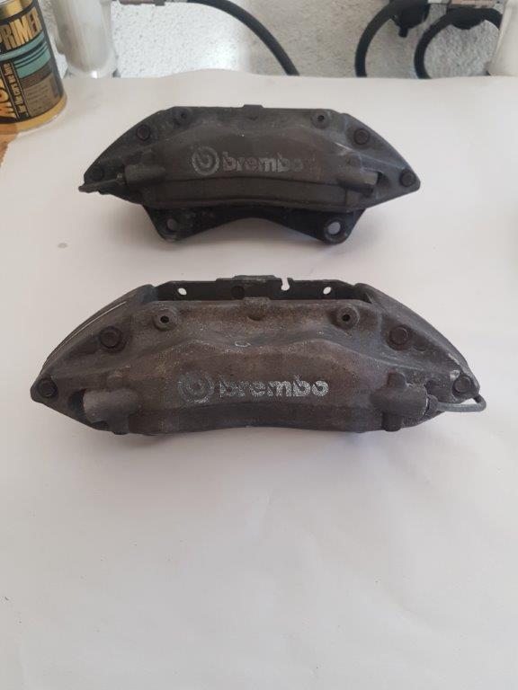

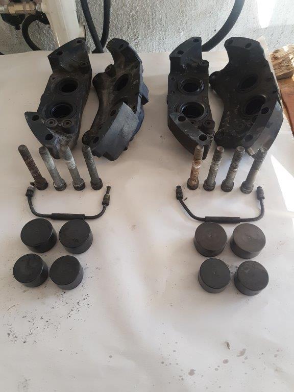

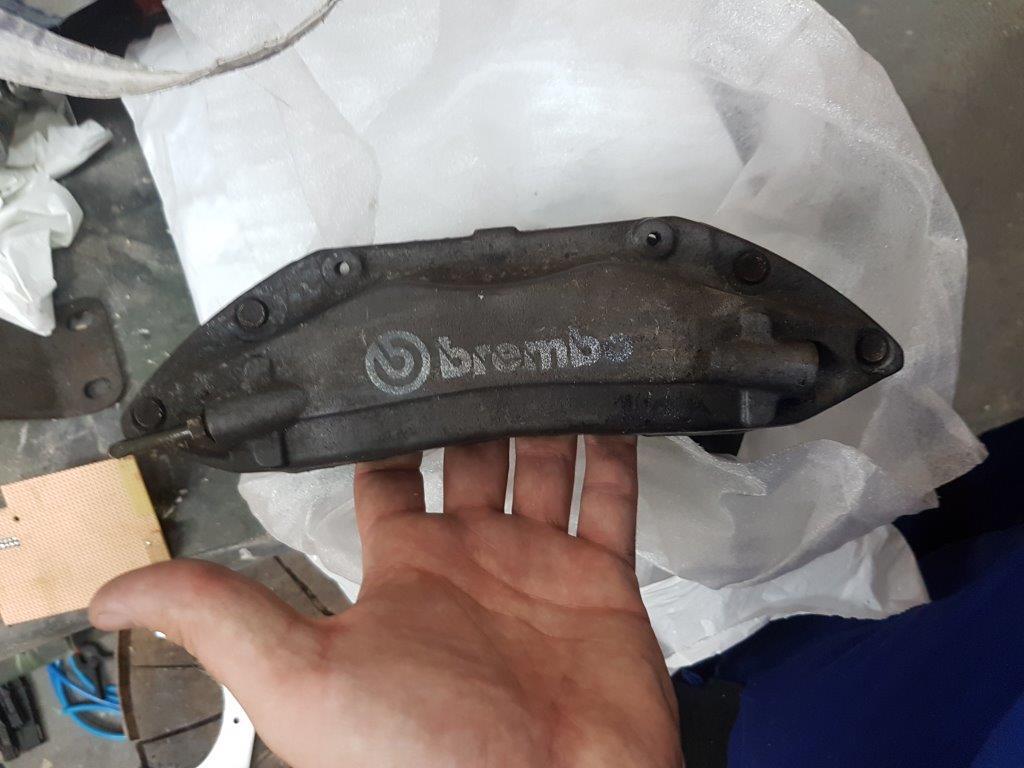

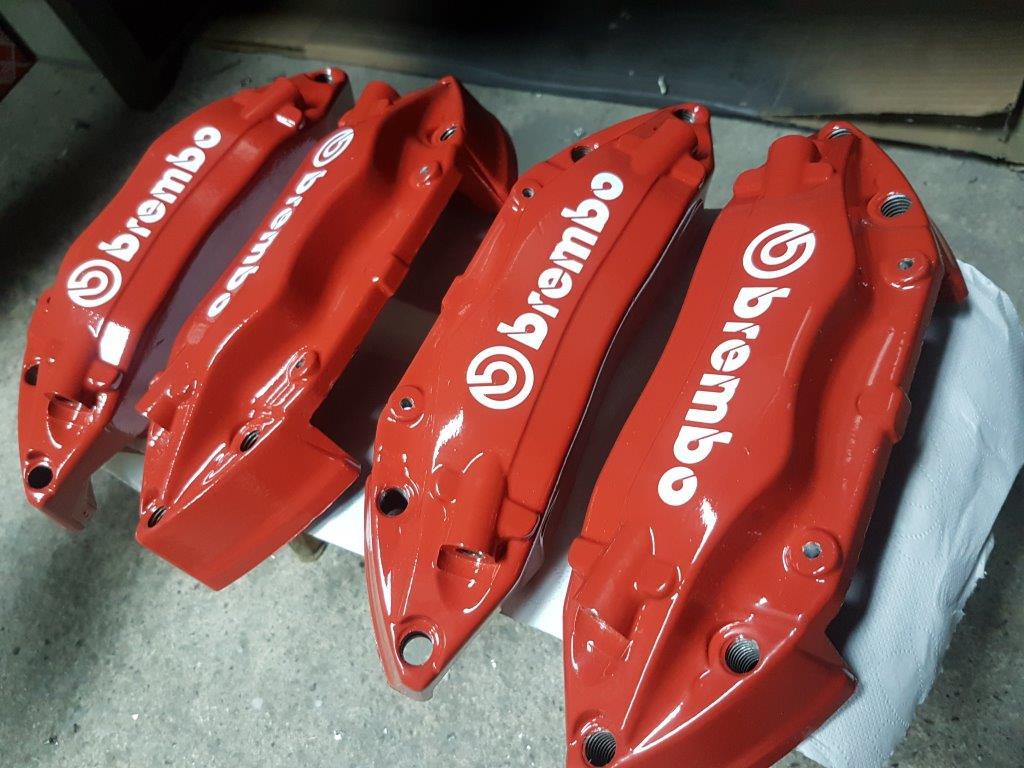

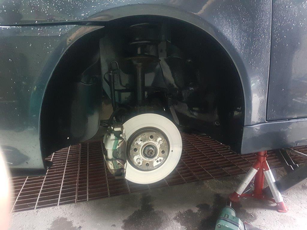

cvike19 53 Posted October 4, 2017 kasnije cemo o AIR RIDE-u sad cemo malo na kocnice evo malo probe...cisto zbog adaptera za kljestai jos nekih stvari naravno da prije montaze ce ici nove gumice, pjeskarenje i farbanje... zimske gume i felge su bile 15" ali bio sam prisiljen prodati ih jer ne stanu pod ove kocnice tako da ce ove sada felge ici za zimske gume a za ljetnim felgama sam jos u potrazi Quote Share this post Link to post Share on other sites

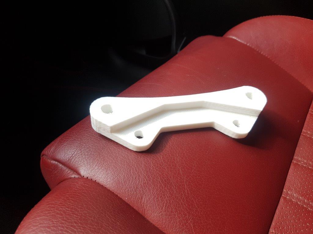

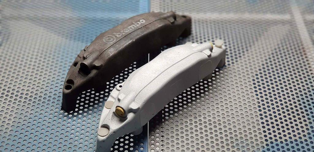

cvike19 53 Posted October 5, 2017 za probu sam napravio skicu adaptera I njega isprintao na 3D printeru prije nego ga odnesem na pravu strojnu obradu...tj glodanje od komada aluminija Quote Share this post Link to post Share on other sites

cvike19 53 Posted October 5, 2017 uh! nema sanse! ona idu na disk 310 do 330mm uz neke preinake na guz mogu ici na 305mm ali treba malo plocice prepravljati i jos neke stvari ali ako bas hoces brembo, imas manji, on ide na nekih cca 278mm cini mi se to ti je sa peugeota 406 Quote Share this post Link to post Share on other sites
YUgisa 2899 Posted October 5, 2017 Mislim da i neki Audi ili mozda BMW isto ima takva neka manja, imam negde zapisano ali bog te pita gde Pa to bi se mozda moglo uglaviti onda na 284mm disk iz Fiata, verovatno bi onda moglo da se ugura u 15ku... Mada ja bas i nemam potrebu za jacim kocnicama Barem za sada Quote Share this post Link to post Share on other sites

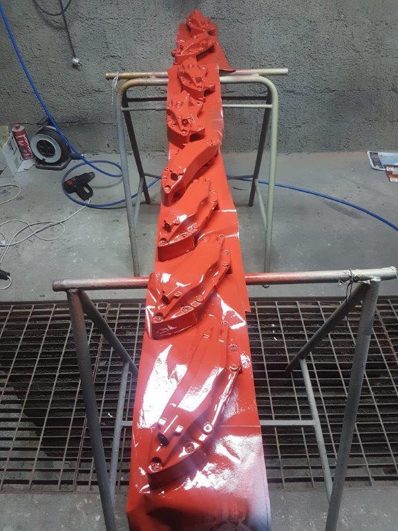

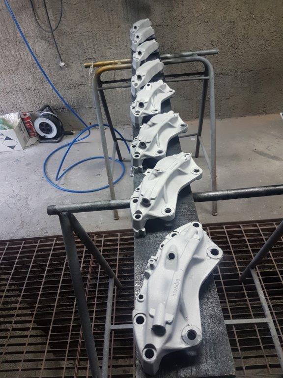

cvike19 53 Posted October 5, 2017 kazem ti, znam da su muke za nagurati to na 305mm disk 278-284 je manji brembo...al ne znam na sta je sve isao mislim da je na alfu 159 cak...al nisam siguran ja na 310 disku i 16" felgama jedva naguram sve...tj moze sve stat ali treba maknut utege sa unutarnjeg ruba felgi...i prebalansirat kotace evo par slikica od kocnica...naravno da neide samo montaza...nego posao treba napraviti kako dolikuje Quote Share this post Link to post Share on other sites

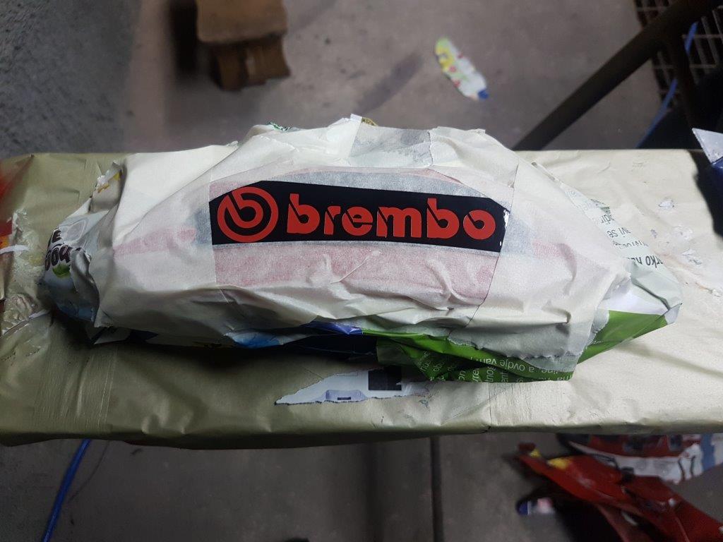

cvike19 53 Posted October 6, 2017 nema odmora, samo se radi Quote Share this post Link to post Share on other sites

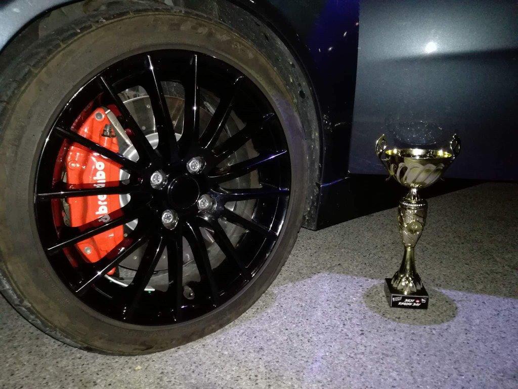

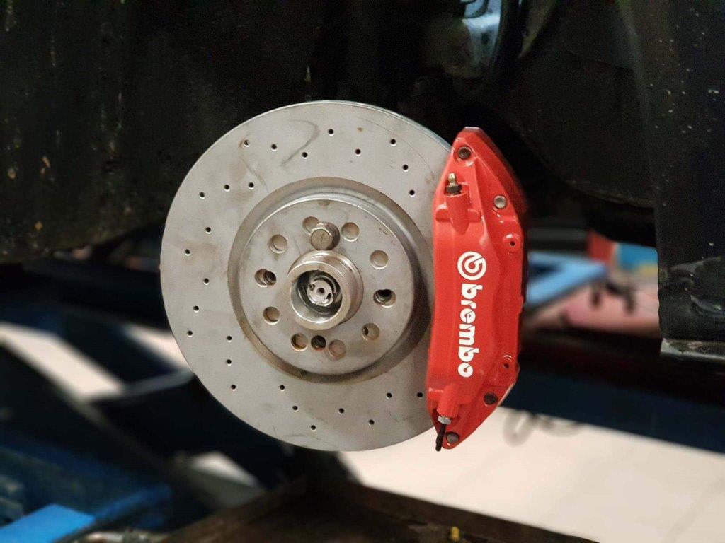

cvike19 53 Posted October 6, 2017 I evo ga! BREMBO 2 bravo_rej and neshaoct reacted to this Quote Share this post Link to post Share on other sites

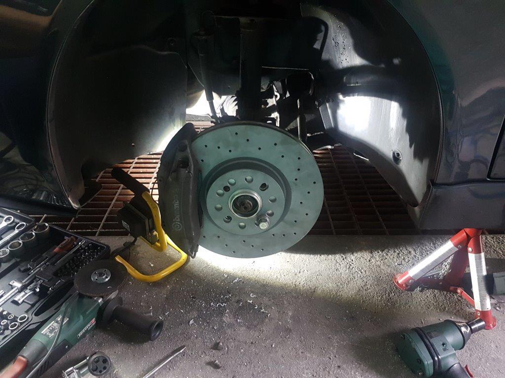

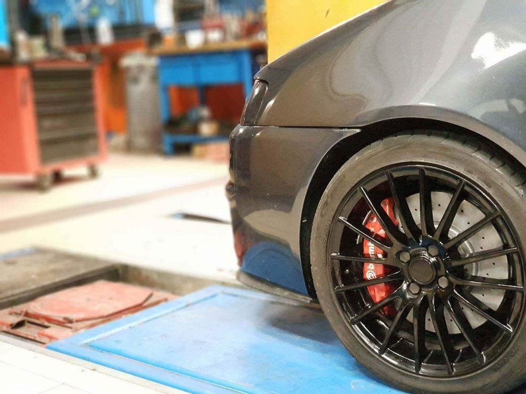

cvike19 53 Posted October 9, 2017 I nakon montaze to izgleda ovako 2 bravo_rej and ViktorBG reacted to this Quote Share this post Link to post Share on other sites

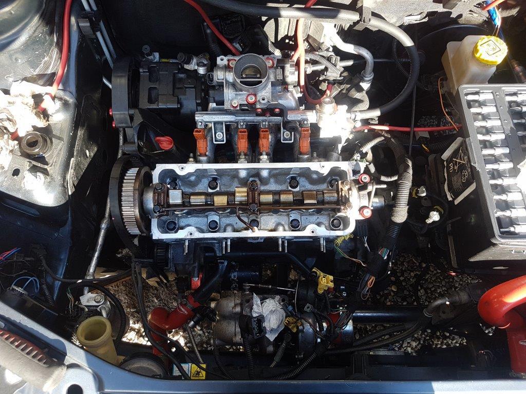

cvike19 53 Posted October 16, 2017 situacija je sljedeca...probila je brtva glave medutim, kvar je rijesen u najkracem mogucem roku ocekivao sam da ce se tako nesto dogoditi i puno ranije...al eto...sad je doslo vrijeme Quote Share this post Link to post Share on other sites

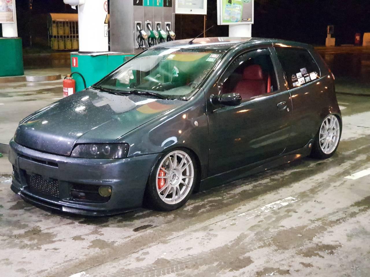

cvike19 53 Posted April 10, 2018 nije me dugo bilo, evo jedan mali update nove felge i novi ovjes 4 Milutinac, Boris88, neshaoct and 1 other reacted to this Quote Share this post Link to post Share on other sites
