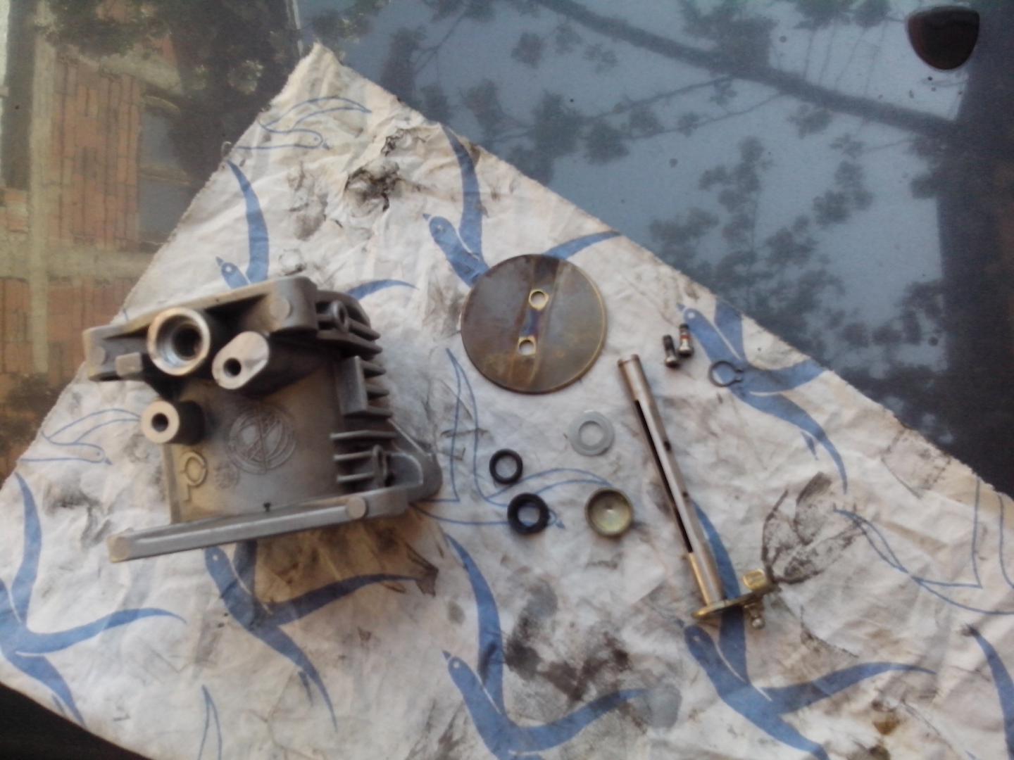

deki87 7 Posted April 25, 2015 Uglavnom kod vecine jtd motora klapna za gasenje pored osovine pusta ulje i onda masti aktuator,a dalje se ulje sliva na termostat pa na creva koja vremenom nagriza i koja hoce da puknu i da naprave nevolju....uglavnom se semering unutar kucista gde ide osovina stvrdne i prosiri i otuda ulje usled pritiska i ulja iz turbine. Prvo sto treba uraditi je skinuti klapnu sa usisne grane, zatim odsrafiti aktuator koji drze 2 torex srafa i skinuti ga,zatim ima 2 nacina skidanja osovine. Prvi je ubaciti deblji srafciger izmedju isovine i kucista i udarati dok ne ispadne ili skinuti cep sa druge strane i onda odkaciti zeger koji drzi osovinu. Kad se izvuce osovina sve lepo oprati nekim sprejem ili benzinom zatim izvuci semering, pre izvlacenja osovine treba skinutu klapnu koja zatvara usis. Kad skinete sve onda izvucete semering i videcete koliko ima lufta, ono sto vam treba je oring gumica odgovarajucih dumenzija koja ce knap da se navuce na osovinu kada nadjete to prvo staviti sajbnu na osovinicu pazite da vam ne ispadne kad skidate. Onda navuci semerin a iza njega oring gumicu ,zatim gurnuti sve tako u leziste osovine u kucistu. Onda sa druge strane gde ste izbili cep morate da vratite zeger, ako nemate odgovarajuci alat bice tesko vratiti ga,kad vratite zeger onda vracate cep i nabijete ga lepo. Kad sve to odradite onda vratite aktuator i sve ostalo kako ste skinuli....evo jedna slika kako izgleda kad se rasturi. Quote Share this post Link to post Share on other sites
ivan.ik 625 Posted April 25, 2015 Odlično objašnjeno, samo stavi neke dimenzije gumica i semeringa.Čisto da ima spremljeno kad krene da rastura. Quote Share this post Link to post Share on other sites
deki87 7 Posted April 25, 2015 Za semering sledeci put kad rasturam drugu,a za gumicu kad izmerim. Quote Share this post Link to post Share on other sites

SrdjanNS86 20 Posted May 2, 2015 Kazi mi za sta sluzi zeleni dzek tacno ispod ove klapne.juce sam malo brisao tuda i otkacim ga iz njega curi ulje.sve se slivalo unutra.ali dzabe sam brisao jer moram to nekako resiti tu klapnu mislim da vise nekapa dole Quote Share this post Link to post Share on other sites
deki87 7 Posted May 2, 2015 Ko sto rece ivan davac temperature vode...pa predihtuj spoj izmedju creva i klapne i stavi gumicu kao gore sto je objasnjeno i nebi trebalo da pusta. Quote Share this post Link to post Share on other sites
SrdjanNS86 20 Posted May 2, 2015 Za to ce meni trebati ceo dan Quote Share this post Link to post Share on other sites
deki87 7 Posted May 2, 2015 Pa odvoji jedan dan...imbus 8 rasrafi crevo i klapnu i sve ko sto je objasnjeno uradi. Quote Share this post Link to post Share on other sites
SrdjanNS86 20 Posted May 2, 2015 Danas sam vozio do zrenjanina i nazad nisam spustao ispod 120 jedino kada sam morao kociti.dosao kuci klapna suva.da napomenem da sam navukao onu gumicu sto je na klapni i sada ne curi nigde Quote Share this post Link to post Share on other sites
SrdjanNS86 20 Posted May 3, 2015 Ima kao neka gumena kapica da je nazovemo.slikacu pa cu okaciti.ona je bila spala odnosno izdigla se i nije nalegla lepo.ja sam je nekako uz pomoc srafcigera tankog vratio nazad pazeci da je ne probusim. Quote Share this post Link to post Share on other sites
deki87 7 Posted May 3, 2015 Ma to zastita na aktuatoru i to si nema veze sa ovim....kad operes klapnu nece to od jednu voznju da pokaze treba mu 2-3 dana bas dobro gazenje da izbaci. Quote Share this post Link to post Share on other sites

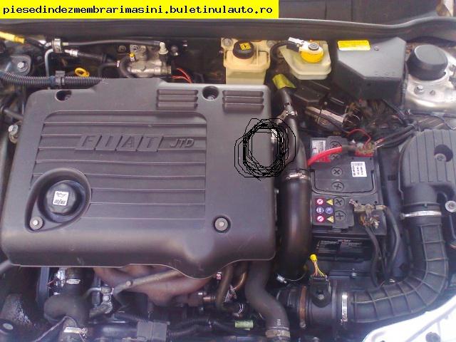

Damirowsky 0 Posted May 17, 2016 (edited) Pozdrav, u vezi motora 1.9 jtd 81kw imam pitanje. NAime, u zadnje vrijeme počelo mi je curiti ulje na jednom dijelu. Ništa strašno. Idem majstoru radi velikog servisa tek na ljeto, ali bih želio da znam kako se zove dio na koji mi pušta ulje. Tako ću se moći raspitati oko cijene novog dijela. Ne ide mi se u servis samo zbog toga da pitam kako se zove dio, a i servis u koji idem je u susjednom gradu. NA SLICI SAM ZAOKRUŽIO MJESTO gdje se nalazi taj dio. Kada se skine ovaj zaštitni plastični poklopac, ispod se nalazi taj dio koji liči na plovak za ribolov i na njemu pušta ulje, koje se sljeva niz žicu koja je prikopčana na njega i vodi negdje u motor. Hvala puno gledao sam onaj priručnik ali nisam siguran koji je dio u pitanju. Liči mi na ovaj Pneumatic actuator on throttle body Takođe, i kod prijatelja sam primjetio da pušta ulje na istom dijelu. DAkle, izgleda da je uobičajeno da tu curi. Edited May 17, 2016 by neshaoct spojeno Quote Share this post Link to post Share on other sites
neshaoct 9740 Posted May 17, 2016 Pogledaj ove teme: https://www.fiat-lancia.org.rs/forum/index.php?/topic/51184-stilo-jtd-ulje-u-motornom-prostoru-na-aktuatoru-klapne-usisa/ https://www.fiat-lancia.org.rs/forum/index.php?/topic/68275-dihtovanje-klapne-za-gašenje-na-jtd-motorima/ Quote Share this post Link to post Share on other sites
Damirowsky 0 Posted May 17, 2016 to je taj dio. U kakvom je stanju kod drugih, kod mene je mila majka HVALA NA ODGOVORU Quote Share this post Link to post Share on other sites
Martin 827 Posted May 17, 2016 I kod mene je to masno...kako sam uzeo auto, a to je već 7 godina ili nešto preko 125000 km. Postoji neki dihtung, koji drži par meseci pa ista priča. Uglavnom, nije ništa strašno, ali opet ne bi trebalo da se "masti". A kako reštiti to - ne znam. Samo pun gas. Quote Share this post Link to post Share on other sites
