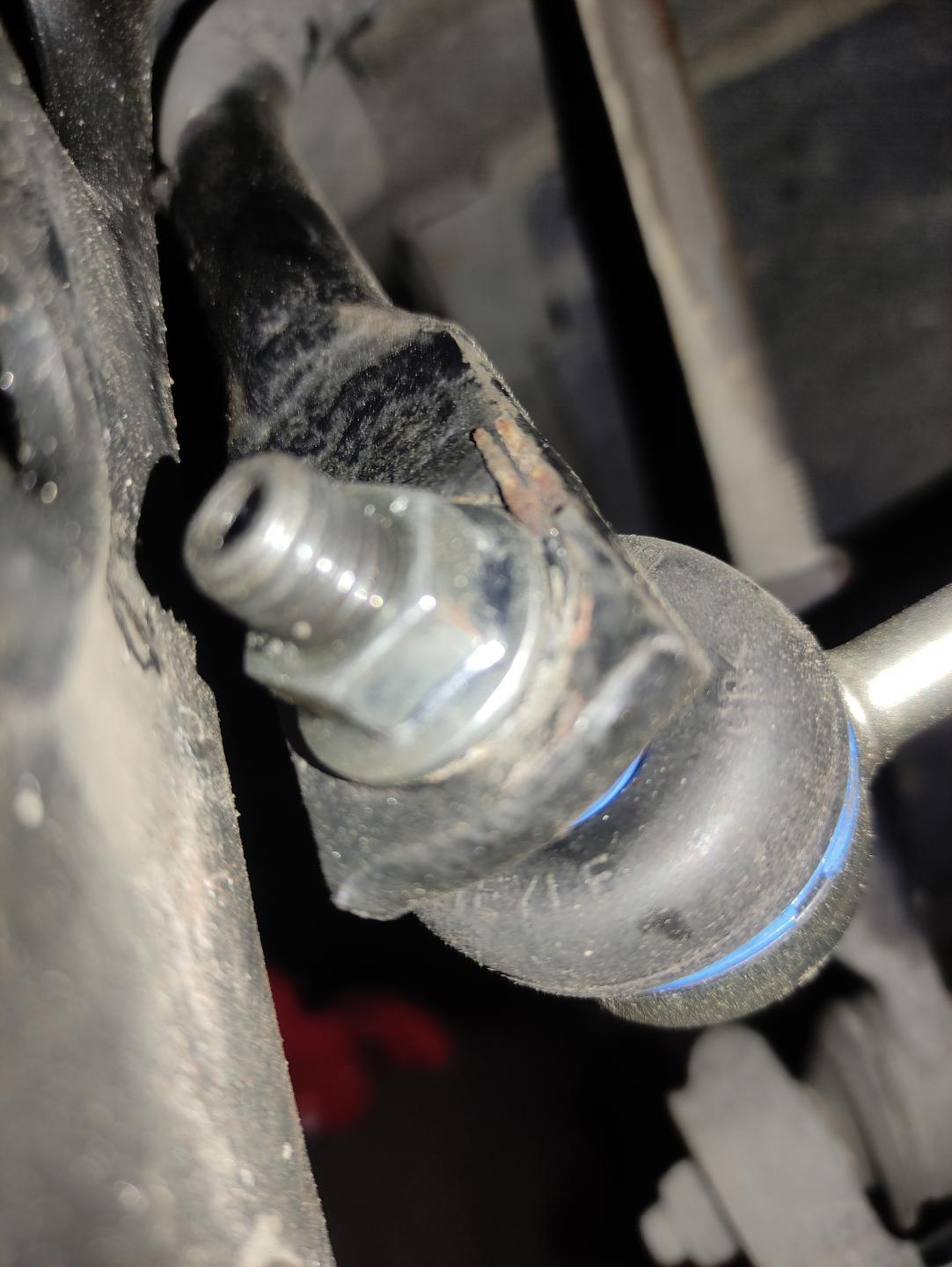

Iako sam uvek radio reparacije, sa ovom zadnjom nisam bio zadovoljan jer je (desni) stabilizator "izgurao" samo 12 000 km i vec krenuo da kucka. I sami stabilizatori su vec 2-3 puta reparirani, tako da je bilo vreme za zamenu novim. Stanje se moze videti na slikama, pukla je gumica, usla stroka, kugla dobila luft...:

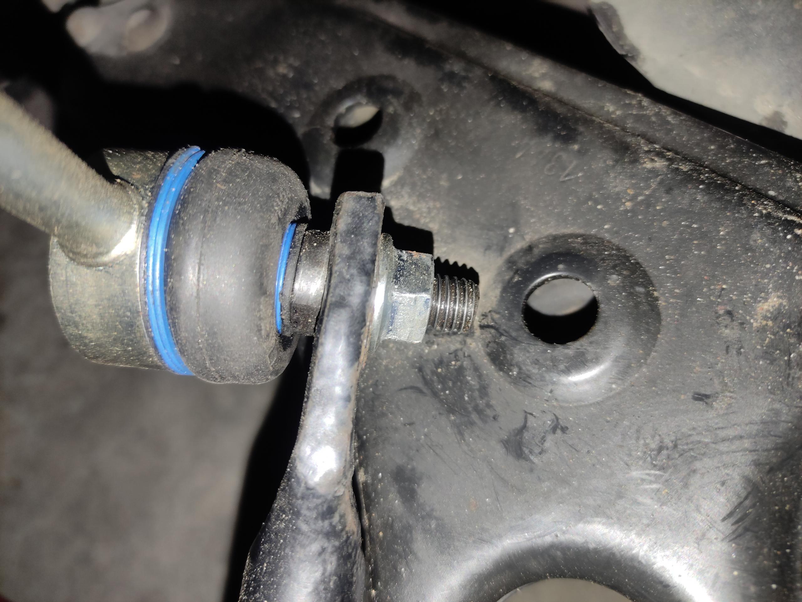

Zamenio sam oba stabilizatora (srafove pre zatezanja namazao mascu), a mislim da je za celu sliku posla (posto nije nista komplikovano) dovoljna ova slika jedne strane posle zamene. Stroka je od gomile WD zbog zapeklog srafa i masti kojom sam podmazivao nove srafove :) :

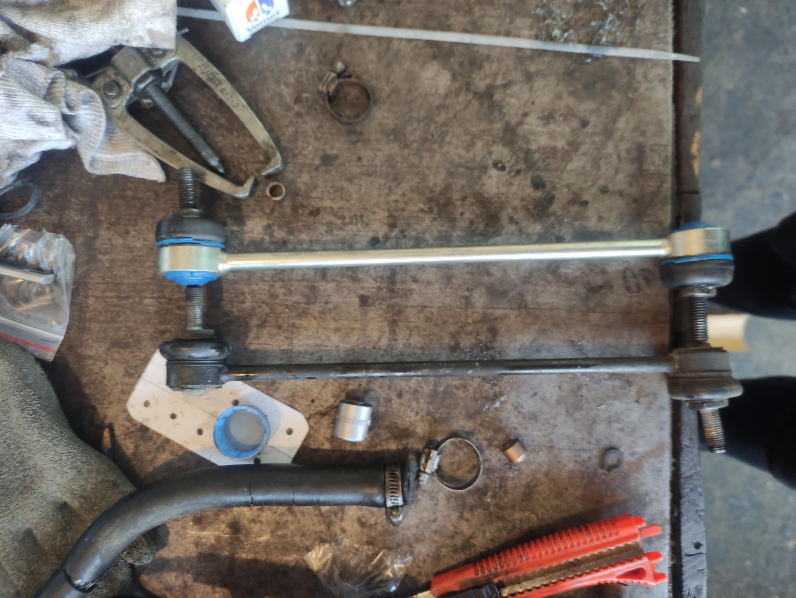

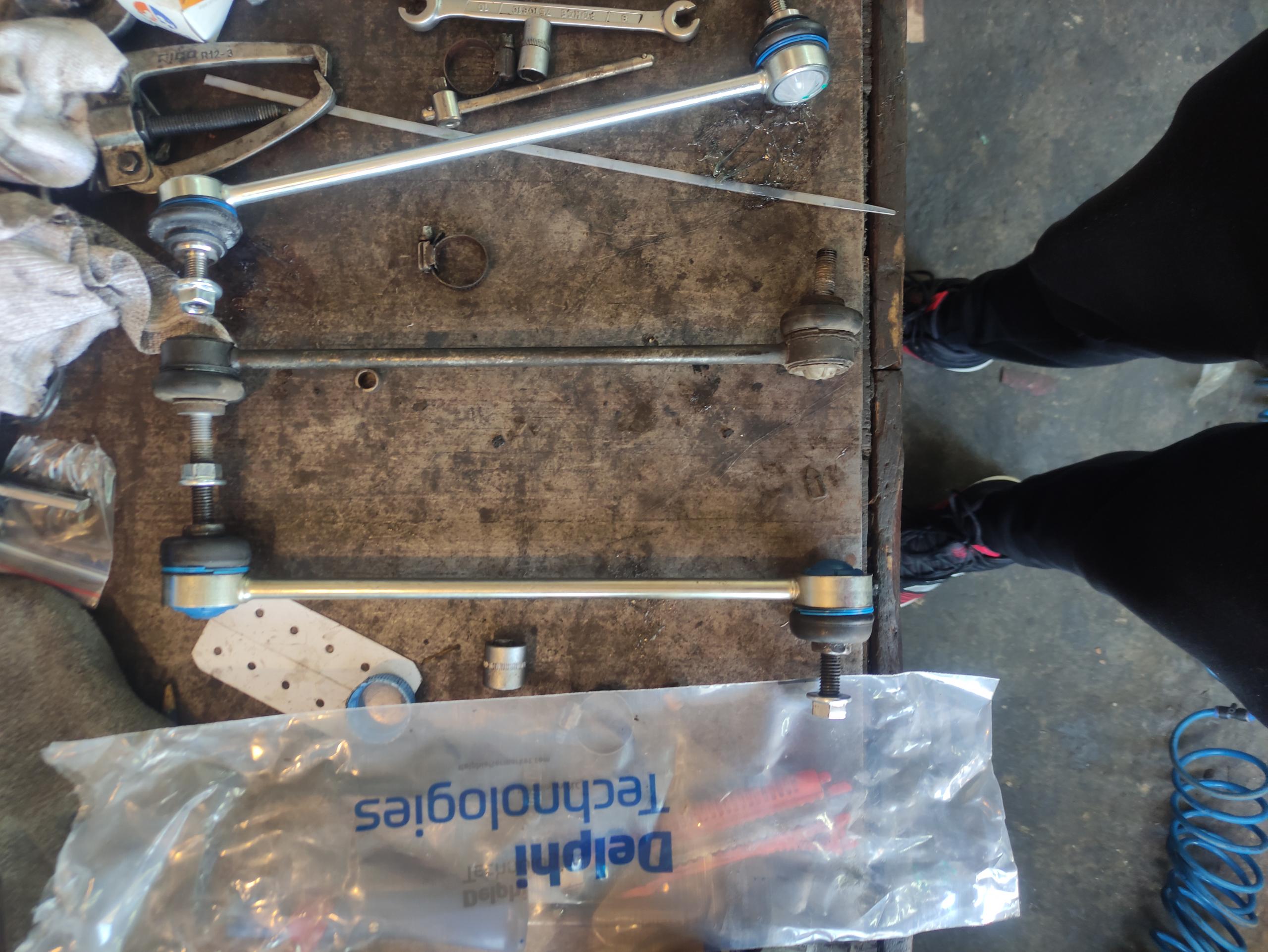

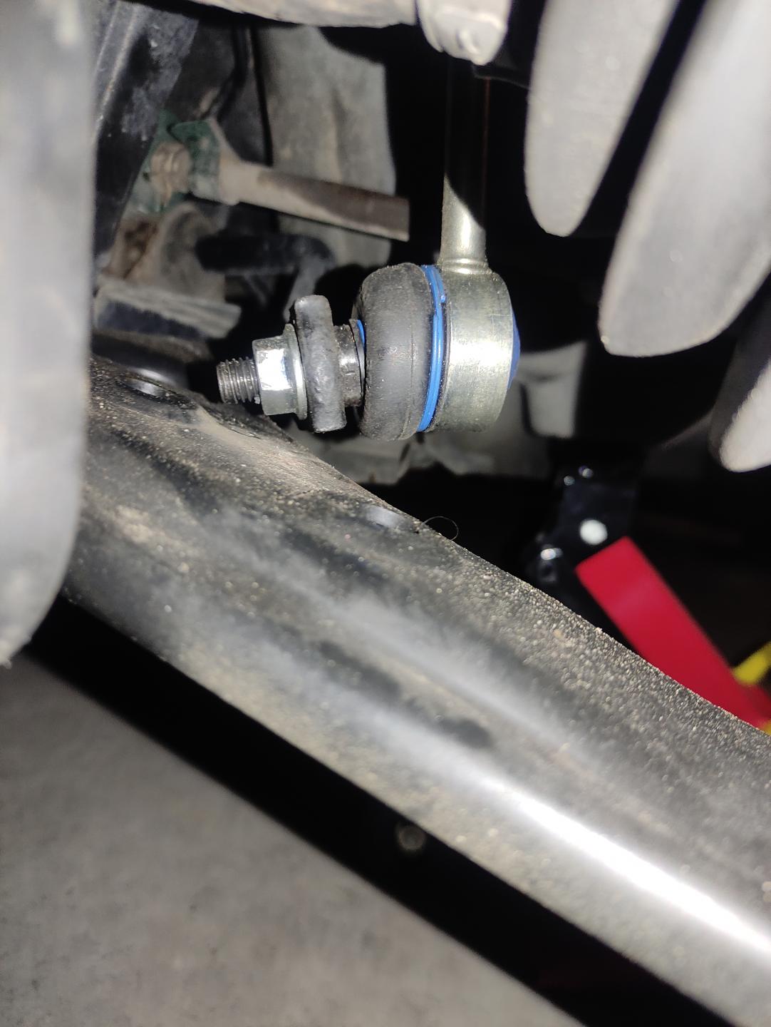

Evo moj slučaj sa Meyle HD stabilizatorima koji su robusni i jako kvalitetni u odnosu na postojeće a i ostale zamenske.

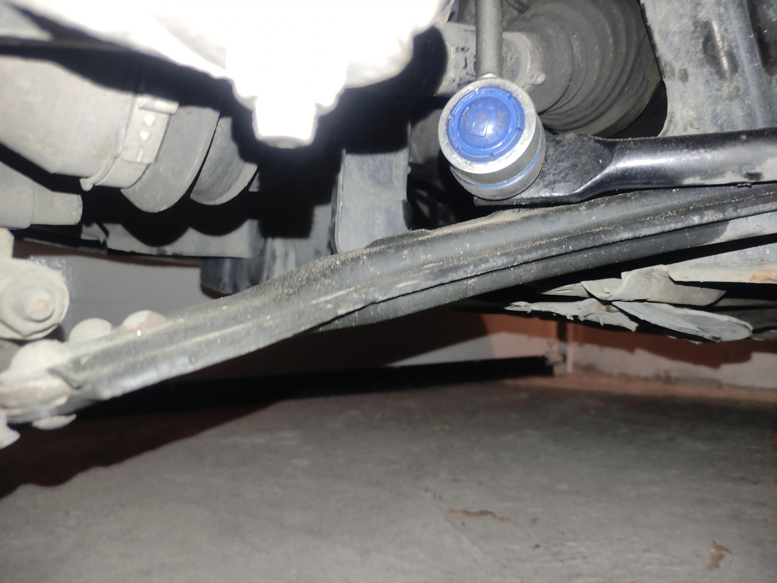

Kada su montirani na Deltu 2.0 mjet, ovako je to izgledalo:
IMG_20211110_231238.thumb.jpg.938990888fdfe1d697d3b08d5690637e.jpgIMG_20211110_231311.thumb.jpg.f369f6c02bd11dc2b9adff174db78610.jpgIMG_20211110_231345.thumb.jpg.015a69024b186117322cd812227c1fcb.jpgIMG_20211110_231426.thumb.jpg.d91d17b5699a864d488cace374c10ac0.jpg
Udarali su u viljušku pri prelasku preko neravnina.

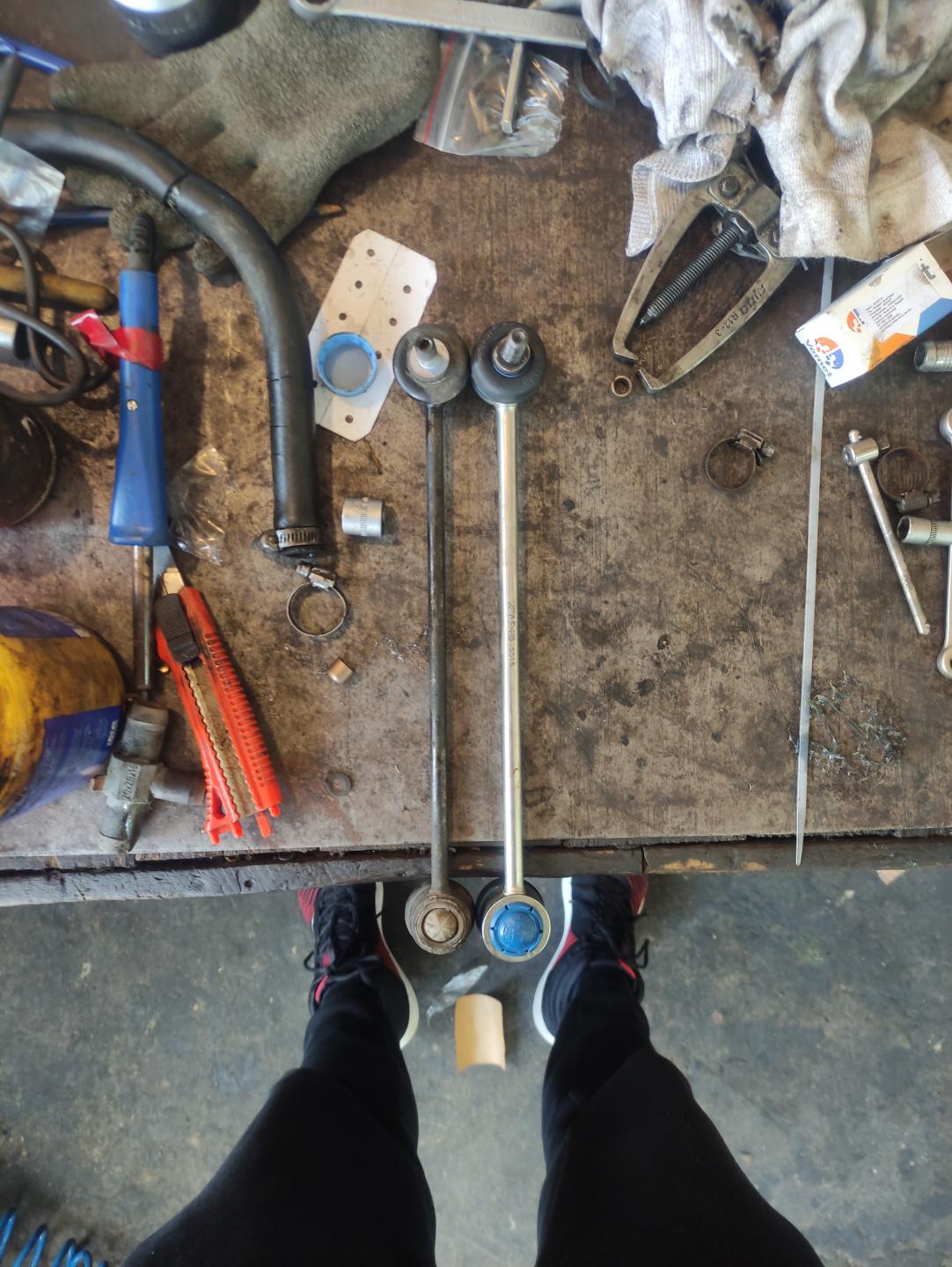

Ako se uporede, meyle imaju veću jabuku, dok je dužina šipke ista (25,5 cm):
IMG_20211113_121435.thumb.jpg.52461c5081aae20833b921d7ed12b2e6.jpgIMG_20211113_115706.thumb.jpg.e5c92be1b798d7de381636aa81439e4d.jpgIMG_20211113_115646.thumb.jpg.3ef306217d2d71f9ef4bcbc53ba85b75.jpg
Po specifikaciji, razmak između centra gornje i donje jabuke (centara navoja) bi trebao biti 29cm.

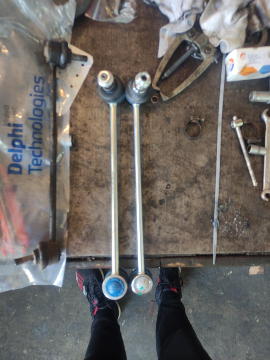

Evo i poređenje sa Delphi novim
Evidentna je razlika u kvalitetu, ali su meyle negde zeznuli. Trebalo bi uzeti kraće.
Da nije ispalo ovako, verovatno bih naručio meyle hd kraće (27 cm)
