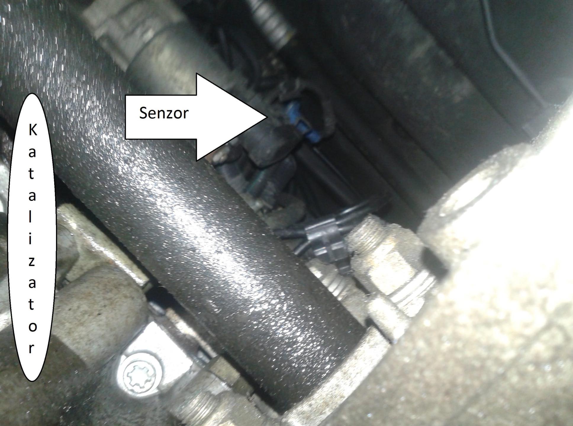

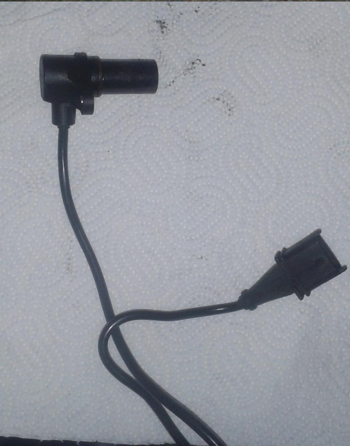

igor0511 3434 Posted August 24, 2014 Ponoviću prvo simptome koje je kolega Vicent naveo On 8/24/2014 at 12:05 AM, vicent said: Ma može da keca na više načina. Zna, iz čista mira da se ugasi i odmah ga upališ,kao da ništa nije bilo (i ne ponavlja se par nedelja). Sledeći način (i najčešći) je da kad se ohladi,upališ i voziš dok se ne zagreje,pa opet ugasi. Treći način je ovaj tvoj. Nema pravila,a u pitanju je običan magnetni davač sa određenim otporom,koji šalje signal u ECU, o RPM-u radilice. Najprostije poređenje je sa brzinomerom na biciklu i onom magnetiću na točku,koji prilikom okretanja daje signal i tako meri brzinu. Kod mene je najnormalnije ugašen auto, pre toga nije davao znake da je loš senzor i sledeći dan nisam mogao da upalim. Prijavljena je greška P0335 koja ukazuje na loš rpm senzor, nije mogla da se obriše i nije bilo druge nego da odem po njega. E sad zamena. Ovo se odnosi na senzor koji je iz jednog dela, tj na koji je učvršćen kabl i ne može se skinuti. Potrebno je skinuti prvo šuspleh, samo srednji je dovoljan. Da ponovim upozorenje sa Fiat foruma, paziti oči da ne kapne ulje od nekud kada se skine šuspleh. Nakon toga stati ispod drugog katalizatora(ili poslednjeg pre kraja auspuha ako je nekom lakše). Sa nejgove desne strane(odnosno ka suvozačevom sedištu) i nekih 15ak cm iznad se nalazi kraj senzora uvučen u motor i drži se na jednom Toraxu T40. Kome je lakše nalazi se ispod startera tačno. Najlakše je njega prvo skinuti jer se najlakše locira. Evo jedne skice koliko sam uspeo da slikam sa zemlje. Kada izvadite ovaj deo senzora treba otkačiti kablić na jednom mestu i izvući na još jednom držaču koji drže kabl da ne bi mrdao. Kablić je savijen u obliku slova U tako da se samo lagano izvuče iz tog ležišta bez oštećenja. Ostaje još da se raskači senzor i to je na gotovo istom principu kao i raskačivanje map senzora. Samo pazite da ne otkinete kablove koji vise. Evo celog senzora. Gornji deo slike je onaj koji se prvi vadi i vidi se samo ova glava pre nego što se odvrne. Vraćanje novog je jednostavno. Meni je bilo lakše istim redom da idem, prvo zavrtanje šrafa pa onda kačenje. Nakon toga vratitie kablove kako su i išli i evenutalno prikačite još jednom vezicom. Nakon ovoga se vraća šuspleh na mesto i rešen problem 1 Djuk85 reacted to this Quote Share this post Link to post Share on other sites

ivan.ik 625 Posted August 24, 2014 Igor je bistriji, uplatio Uniqa životno osiguranje (ubila ga veća premija zbog Castrol-a) koja ima ugovor sa Svetim vidom. Položaj senzora Quote Share this post Link to post Share on other sites

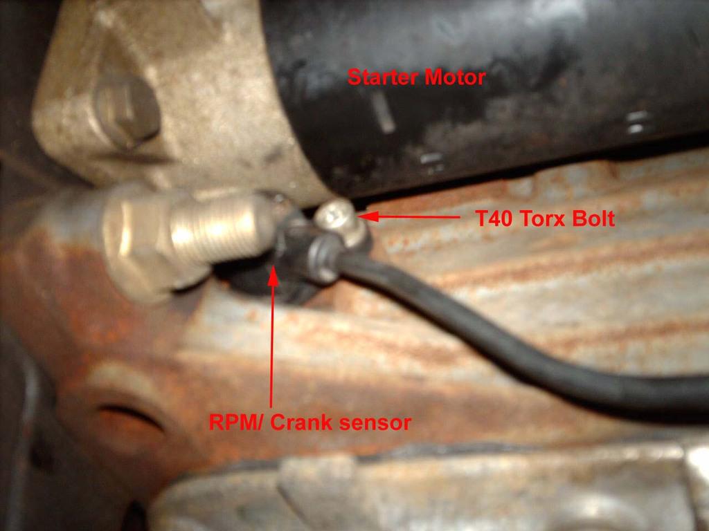

igor0511 3434 Posted August 24, 2014 To je to Fiat forum upustvo. Mnogo je nešto čudno napisano, po njima se traže neki crveni kablovi koje ja ni nemam u kolima,a ovaj senzor se poslednji skida, a najlakše ga je lociratiDa znaš da sam razmišljao o osiguranju danas kada sam legao pod auto Ali izašao sam samo sa ogrebanim nosem jer mi je zazvonio telefon i ja okrenuo glavu da se javim Quote Share this post Link to post Share on other sites
