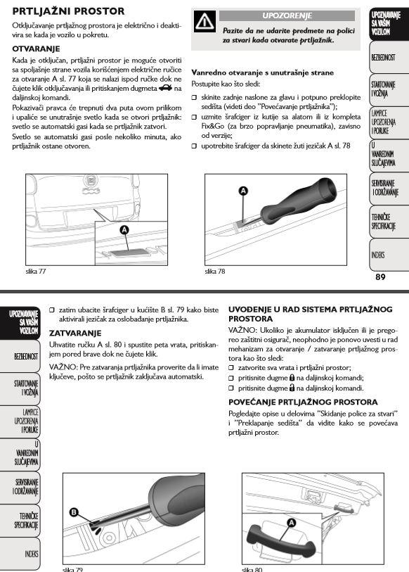

bojan dim. 28 Posted April 5, 2014 Pa jbg zbog toga i postoji uputstvo za otvaranje gepega sa unutrasnje strane Quote Share this post Link to post Share on other sites
Zhorz 104 Posted April 6, 2014 hehe jesi li probao kada ti je gepek pun da to uradis? Quote Share this post Link to post Share on other sites
bojan dim. 28 Posted April 6, 2014 Zato imas sistem za sklapanje sedista, pa povadis te iste stvari kroz vrata, to ti je vanredna situacija, nema tu mesta za komfor Quote Share this post Link to post Share on other sites

Kosta Smosta 2943 Posted March 4, 2017 Da li može neko da fotografiše kataloške brojeve sa brave koja je ispravna i/ili neispravne da znam šta da očekujem Quote Share this post Link to post Share on other sites
nikola0406 3 Posted March 5, 2017 Crkla jos jedna. Jel moze iznutra nekako da se otvori? Quote Share this post Link to post Share on other sites
nikola0406 3 Posted March 5, 2017 Hvala. Sad radi bem ga. Quote Share this post Link to post Share on other sites
Deda Jung 16 Posted March 7, 2017 On 3/5/2017 at 4:02 PM, Kosta Smosta said: Ja sam probao ovo kad je meni crkla brava, ali nisam uspeo. Vozio sam tako danima. Mada su u servisu naravno otvorili nekako. On 3/5/2017 at 4:49 PM, nikola0406 said: Hvala. Sad radi bem ga. Par dana radi, par ne radi.. i na kraju više ne radi uopšte Quote Share this post Link to post Share on other sites
