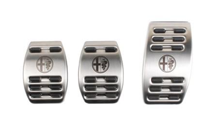

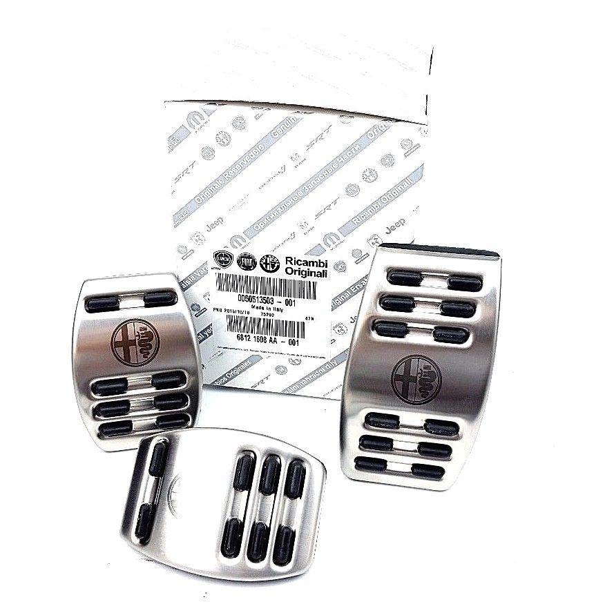

Ivan 22117 Posted July 22, 2019 Ako trazis iskljucivo OEM, za Bravo imas i varijantu papucica sa restyle Sporta. Nije mi auto trenutno pri ruci da proverim 100% - koliko videh samo se navlace, sto si ti i trazio (sem naravno odmorista za nogu, koje se usrafljava): Tj. ovako nesto, slicne su kao na nekim Alfama, samo je naravno razlicit logo: 3 neshaoct, ISV_01 and horvat reacted to this Quote Share this post Link to post Share on other sites

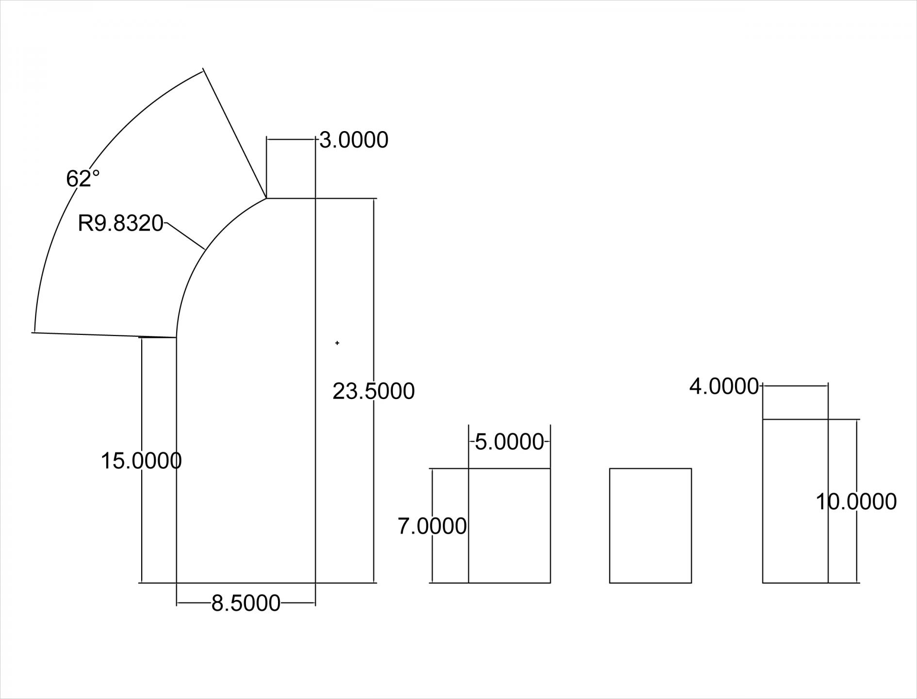

ISV_01 4793 Posted July 23, 2019 (edited) Danas sam se zavukao da premerim pedale i odmorište za nogu. Pedala kočnice i kvačila su istih dimenzija, dok za gas je drugačija i sa papučice za gas nisam našao način sa skinem plastiku (?!) jer ona nema gumu (?!) već je sama plastična. Gume sam skinuo sa pedale kvačila i kočnice i mere su date bez guma, da bi se mogle videti dimenzije na osnovu kojih možete da "napakujete" neke nove gume za pedale ili alu-setove. Da napomenem da su ivice pedala kočnice, kvačila i gasa zaobljene i verovatno iznose pola santima (+/- koji mm) jer nisam mogao sa sigurnošću da izmerim te ih nisam ucrtavao. Odmorište za nogu je priloženih dimenzija (+/- koji mm) pa sad valja naći šta paše. Ugao je verovatno približan ako ne i isti obzirom na dužine sa jedne i druge strane, a i nekako sumnjam da bi žabari pravili nešto komplikovano za sečenje. PS jedinice su u cm. Edited July 23, 2019 by ISV_01 Dodato u opis Quote Share this post Link to post Share on other sites

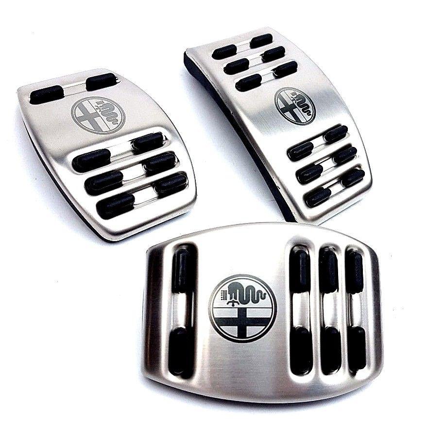

Ivan 22117 Posted July 31, 2019 (edited) @ISV_01 Za vikend sam prao macchinu, pa sam ti proverio za alu-papucice na restyle Sportu. Kao sto sam i pretpostavio, samo se navlace na pedalu, tako da nije potrebno nikakvo busenje ili budzenje oko pedala. Tj. sa zadnje strane alu-papucice su gumeni fiksatori, identican princip kacenja kao i obicna gumena navlaka, odnosno sve ti je Plug&Play (sem naravno odmorista za nogu koje se usrafljava sa 3 srafa). PS: Psovao sam sebe sto sam "cackao mecku" i uopste skidao , trebalo mi je nekoliko minuta da vratim papucicu kvacila jer je povrsina kacenja pozadi dosta veca, guma je deblja i tvrdja, a prednji deo naravno nesavitljiv. Edited July 31, 2019 by Ivan 1 horvat reacted to this Quote Share this post Link to post Share on other sites

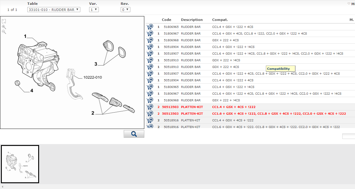

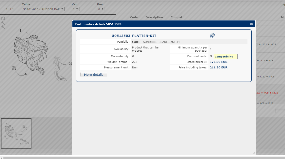

Ivan 22117 Posted July 31, 2019 (edited) Kada stavis novu papucicu kvacila, bice ti izlizane ostale . Salu na stranu, u OEM varijanti ne, idu sve zajedno, jedino je odmoriste poseban deo. Serijski broj za Giuliettu ti je 50513503. Evo i u ePer, cena kod ovlascenih ce izgleda biti prava sitnica: @ISV_01 Evo i slika kacenja sa zadnje strane: Edited July 31, 2019 by Ivan Quote Share this post Link to post Share on other sites
horvat 7011 Posted July 31, 2019 Znam cene vrlo dobro, zato i pitam jel moz jedna Nista, manje cu spustati pogled i to je to Quote Share this post Link to post Share on other sites
