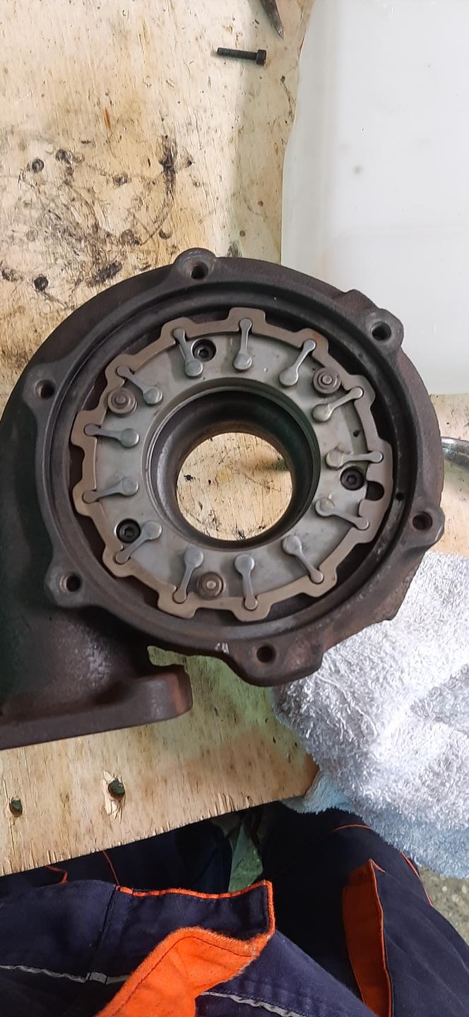

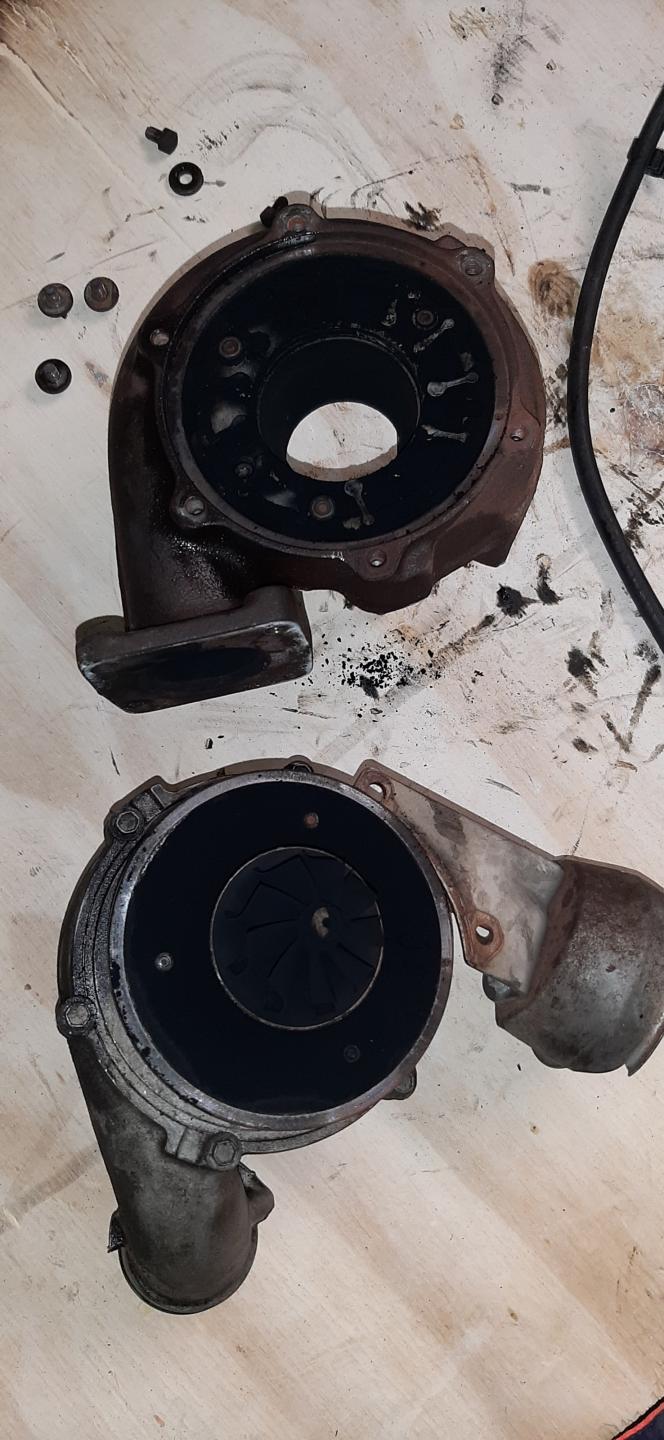

Lancia Delta 2.0mjtd 16 Posted December 31, 2022 (edited) Evo ovih dana sam odlučio i ovo raskopati. ( Na sinovoj lybri (2,4 jtd 150ks) se povremeno palila check engine kada bi ga stisnuo iznaa 2500 okretaja. Auto ide i išao bi ko lud i nije upadao u safe mode. Uglavnom, prefilavala je. Turbina ičišćena, vračena i proba pokazala isto. Kad se stisne pritisak bude iznad 25000 mb i pojavila se opet poruka. Iako sam bio uvjeren da sam sve dobro složio, provjerom poluge sa gljive vidio da se isto ne miče nikao. Ponovo turbina dolje. sve (ispušni dio) van ponovno unutra, zatvorio i onda (ovaj puta) sa špricom probao vakom na gljivi da li povlači polugu. Namontirao ju gore i ponovno provjerio da radi pa ću sada na "starogodišnju" probnu vožnju da vidim je li sam prvi puta što krivo napravio ili će ponovno zaštekati. Ako imo o slično skustvo voljan sam čuti i koji je maksimalan pritisak koji ta turbina daje ukoliko je regulator u redu. Edited December 31, 2022 by Lancia Delta 2.0mjtd 1 werp690 reacted to this Quote Share this post Link to post Share on other sites

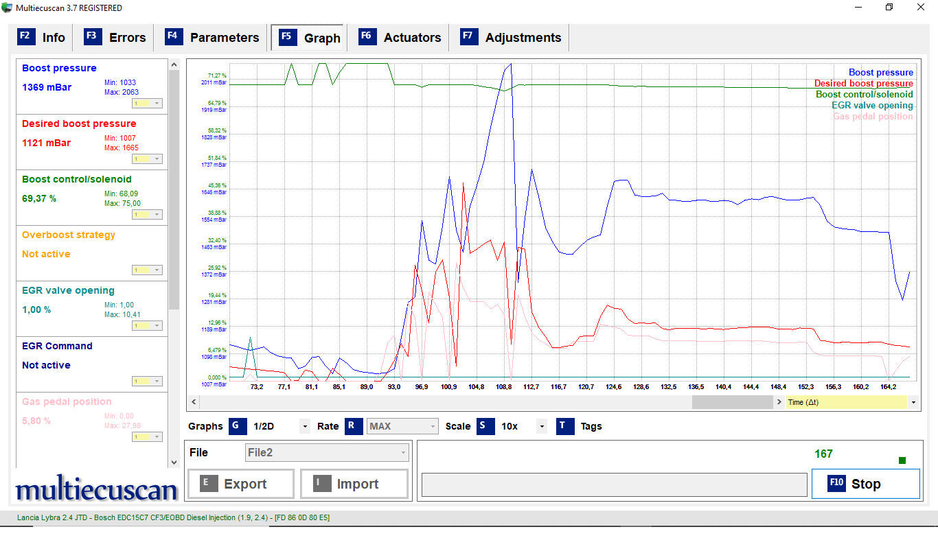

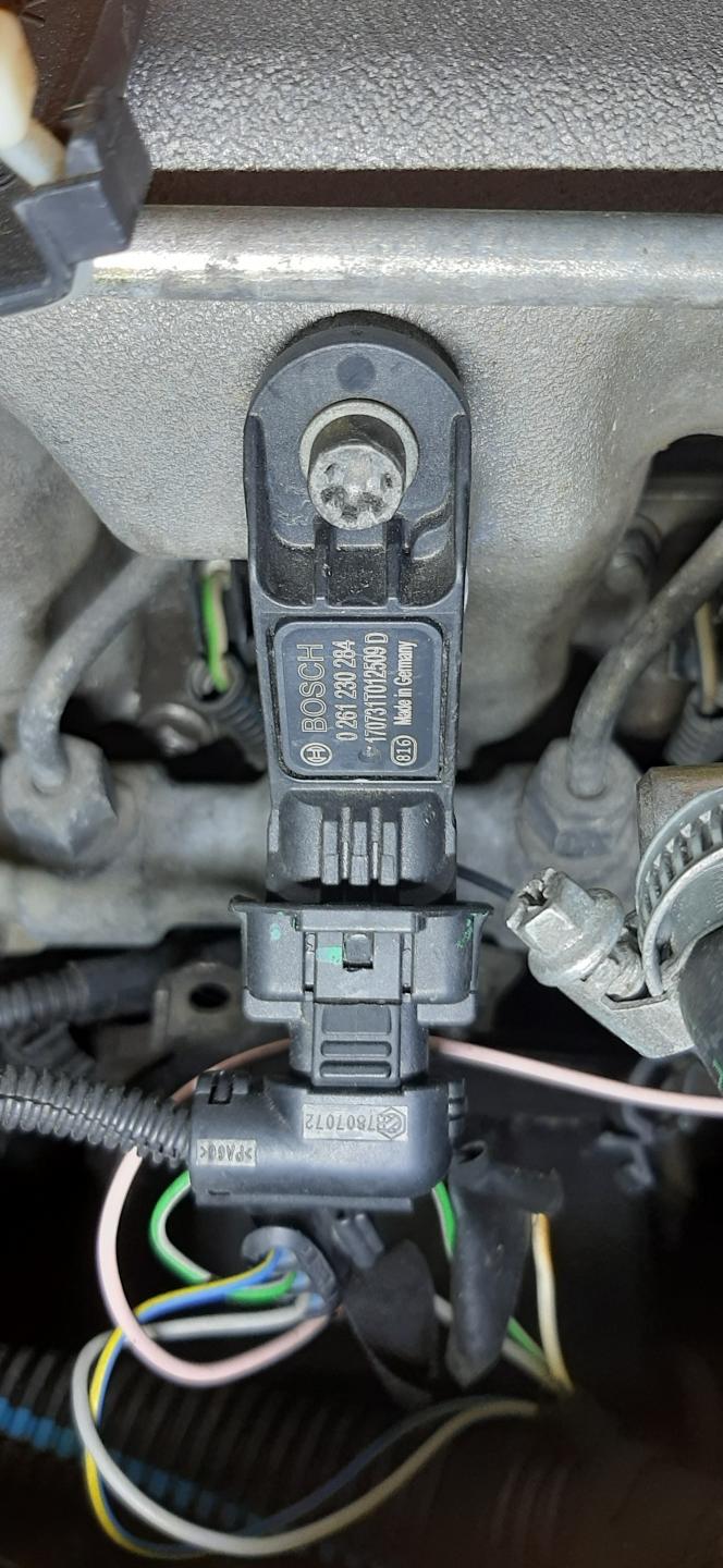

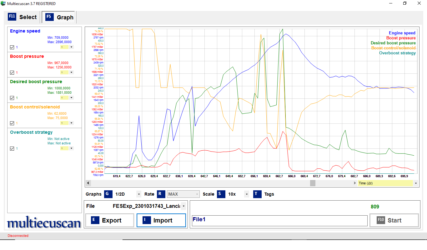

Lancia Delta 2.0mjtd 16 Posted January 1, 2023 (edited) Sretna Nova! Evo me ponovo ovdje jer se nakon testiranja ustanovilo da je ponovno pritisak prevelik. Nakon što sam ponovno složio turbinu i provjerio sa špricom na ono crijevo od gljive da kad povuče vakum štangica radi pomak na turbini, odosmo na probnu vožnju i slika grafa je u prilogu. Vidim da i EGR divlja i mislim ga blindirat ali me sad muči uzrok prevelikog pritiska. MAP sam očistio ali nije bilo nešto strašno (za razliku kod moje Delte), crijeva promijenjena i sad ima još zamjena MAP-a novim ili pretvornika tlak. Koje bi prvo? Edited January 1, 2023 by Lancia Delta 2.0mjtd Quote Share this post Link to post Share on other sites

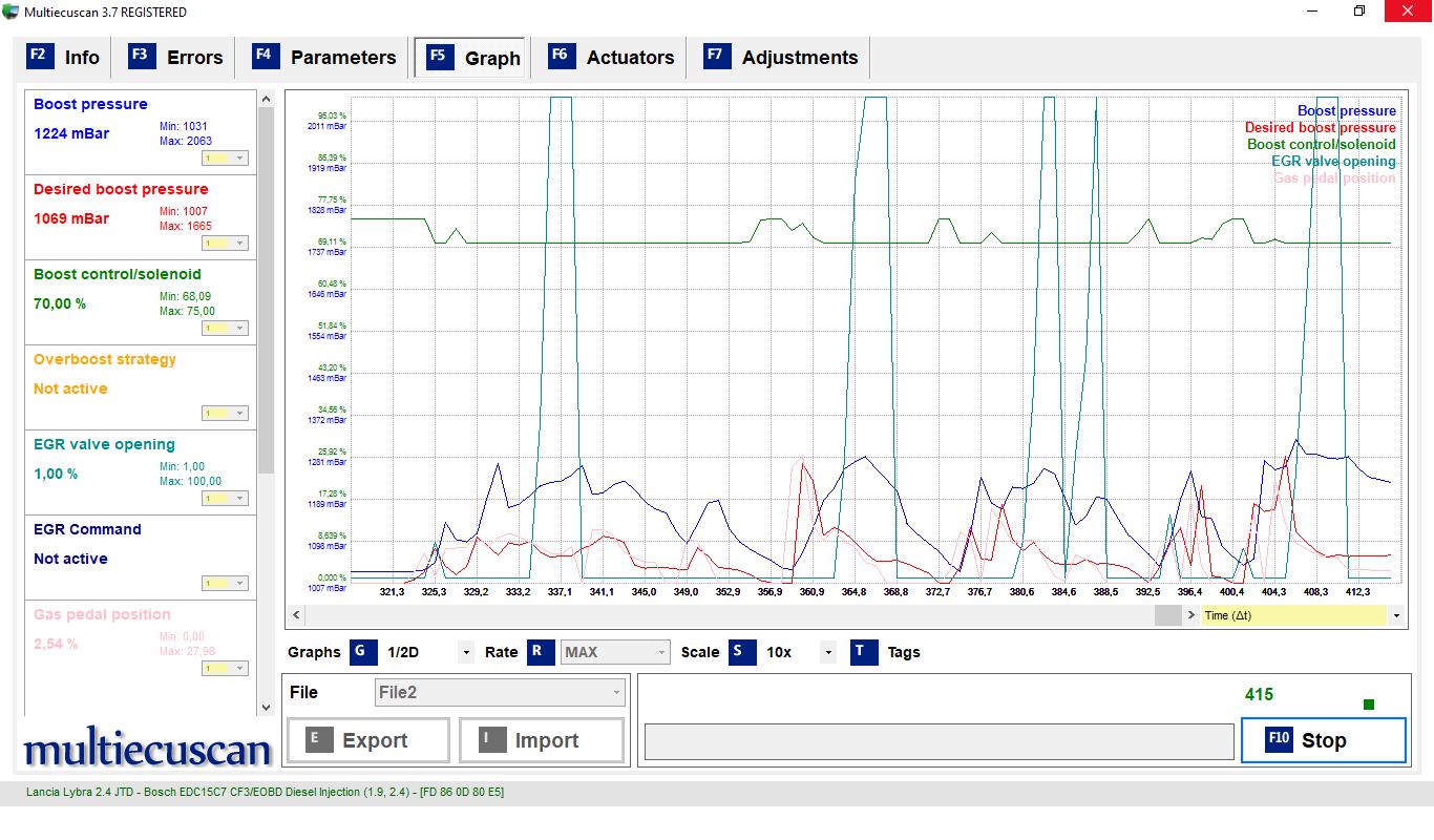

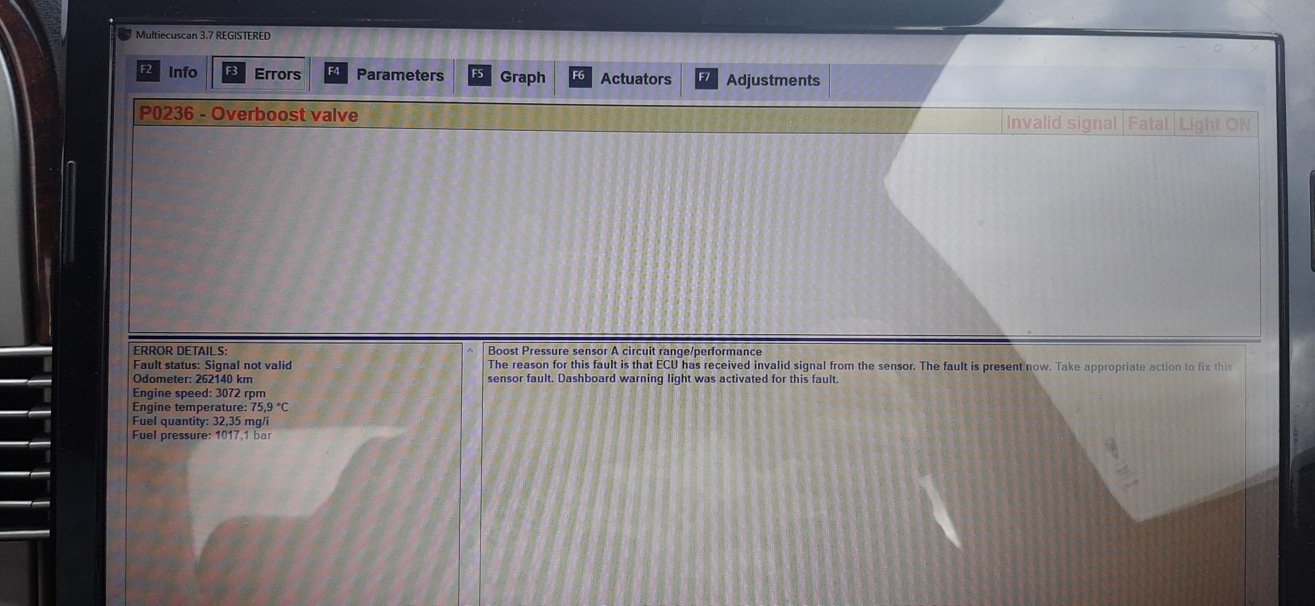

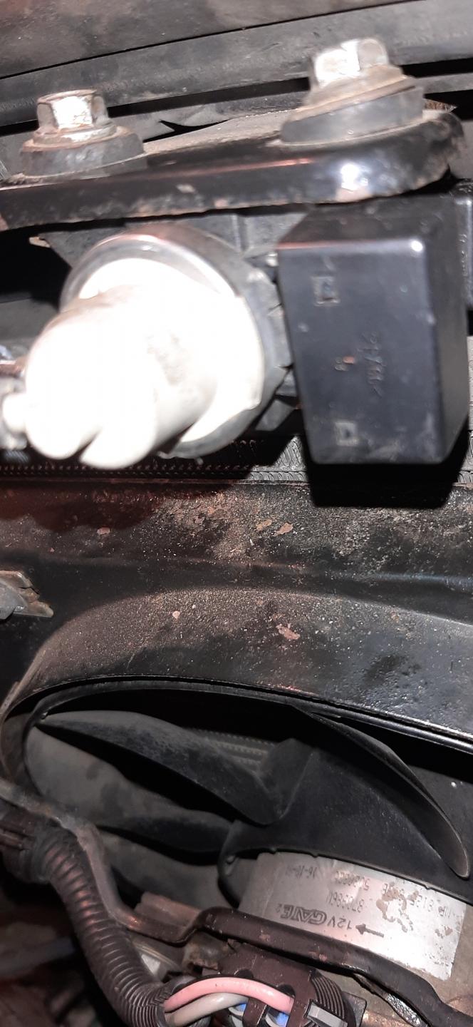

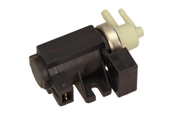

Lancia Delta 2.0mjtd 16 Posted January 2, 2023 Naručio elektro ventil ili pretvornik tlaka ili kak se već zove jer je bivši majstor potrgao jedan izlaz (prema gljivi-ventilu) i samo zagrijan komad uloška od kemijske ubacio da drži crijevo. Vjerojatno tu nije dobro dihtalo. Sad je do kraja otpalo pa do sutra se tak vozi. Danas sam i blindirao EGR i na prvo paljenje mi javio chek engine. U errorima je izbacio neispravnost njega ali i nedostatak overboost signala koji je upalio lampicu. Obrisao grešku i više se nije pojavljivala. Danas sam se prvi puta malo više poigrao i stavio na svoju Deltu MES da vidim kak bi trebalo izgledati kad je sve OK i sad baš ne vidim neku razliku. Moja 2.0 jtd isto kad se pričepi ide preko 2 bara tak da mi je sad još manje jasno. Sutra kad dođe dio i promjenim idem na probu i snimim sa MESom situaciju Lybre i stavim graf ili bar tablicu (tek sad skužio da ih sprema jer do sada mi nije trebalo). Quote Share this post Link to post Share on other sites
Lancia Delta 2.0mjtd 16 Posted January 4, 2023 (edited) Evo rezime. Stigao pretvarač tlaka (najjeftiniji za probu), zamijenjen, spojen MES i sve radi odlično, što je vidljivo grafa u prilogu. Probali samo samo po gradu jer nije bilo vremena ali to bi trebalo biti to pa možda nekome u budućnosti pomogne. I sada napokon sve radi ispravno jedino ostali podizači za srediti kad nađem gdje kupiti plastike/žabice u Zgb. Lijepi pozdrav svima. Edited January 4, 2023 by Lancia Delta 2.0mjtd 1 totti reacted to this Quote Share this post Link to post Share on other sites
