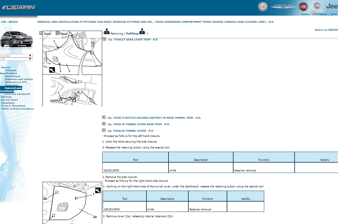

Mirko_NS 19 Posted November 14, 2011 Iako nije tako ePer-u moj savet je da se prvo izvadi CD, a, zatim ona plastika ispod njega...Za vadjenje CDa treba specijalan "kljuc" - vecina servisa ga nema, jer Bravo je jos uvek nov model...Ako pokusas da izvadis plastiku ispod CDa, bez da vadis CD (kako stoji u ePer-u) rizikujes da ostetis (ogrebes) ili polomis tu plastiku... Quote Share this post Link to post Share on other sites

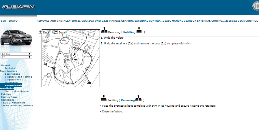

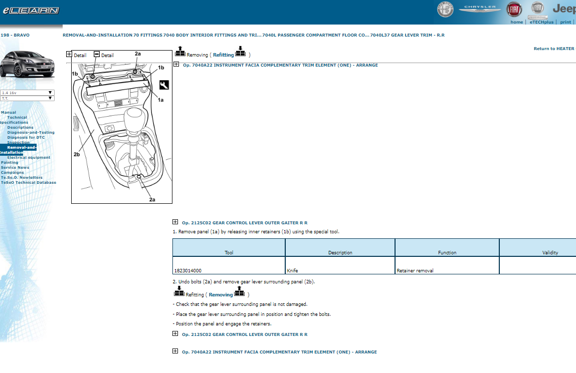

sremarko 0 Posted November 14, 2011 uspesno promenjene sijalice...skida se cd,menjac i karbon oko menjaca.... Quote Share this post Link to post Share on other sites

Mirko_NS 19 Posted June 15, 2012 Zapravo se ne skida menjac, tj. rucica istog, nego se na onoj kozi oko menjaca kroz prorez uvuce par pristiju i napipaju kopce koje drze tu kozu (tj. onaj ukrasni aluminijumski okvir) za plastiku/karbon oko menjaca...Kada se nosac otkaci (sto ide lako) dolazi se do sarafa koji drze taj karbon... Quote Share this post Link to post Share on other sites

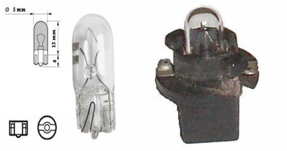

milos_84 1 Posted October 18, 2013 Ubodna za instrument tablu, 1,2W/12V Quote Share this post Link to post Share on other sites

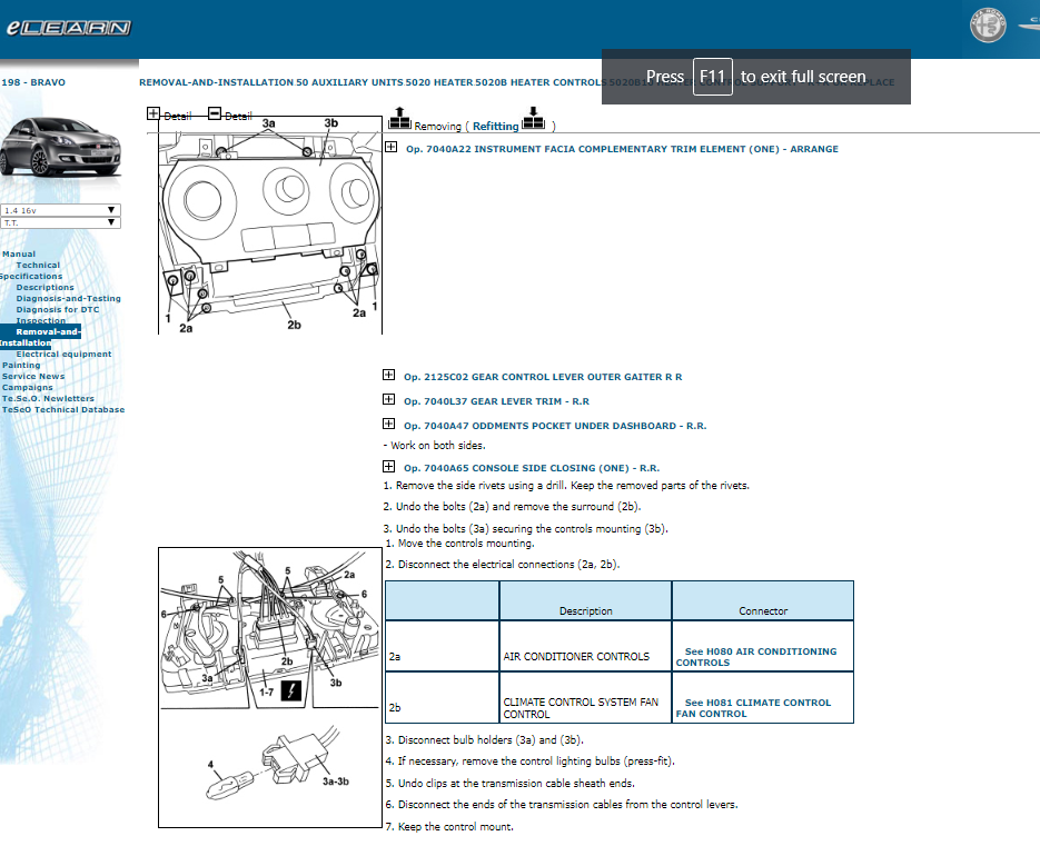

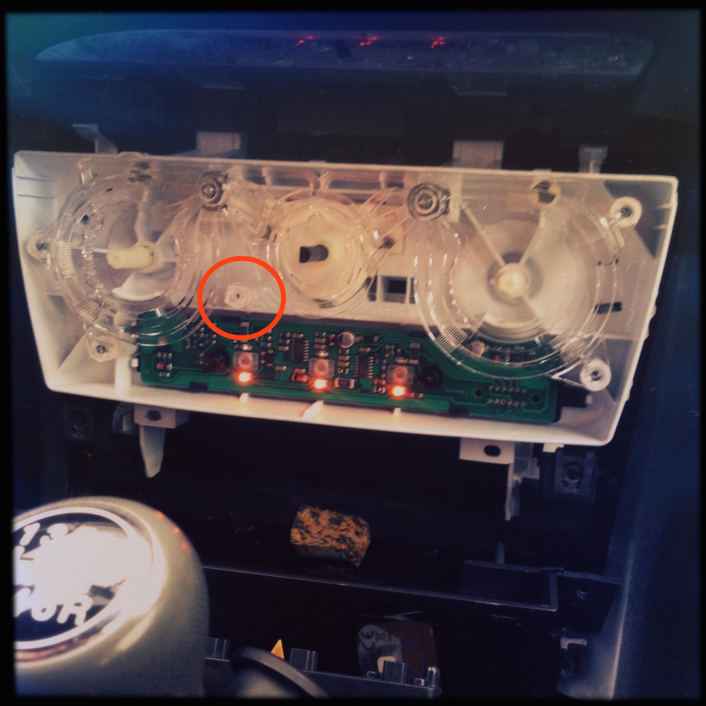

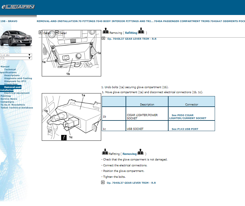

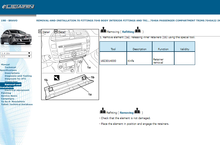

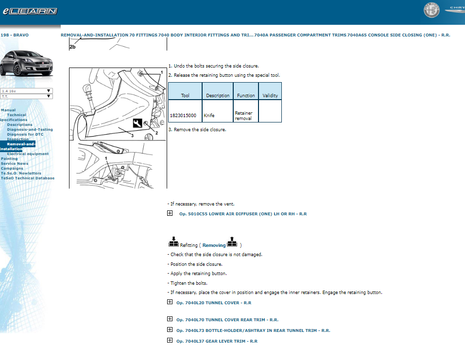

Ivan 22117 Posted October 28, 2019 (edited) @ISV_01 Sam modul analogne klime je vrlo slican kao na Stilu, razlika je sto ima prilicno vise posla da se raskupusa i dodje do njega. Svi tockici se skidaju povlacenjem i ispod njih je onda ona providna plastika, ispod koje su sijalice. Sijalice su one male od 1,2W. Evo da imate i postupak iz eLearn: PS: Evo kako izgledaju osovine tockica, kada se dodje do providne plastike. U gornjem delu, izmedju osovina ces videti 2 sijalicna mesta: Edited October 28, 2019 by Ivan Quote Share this post Link to post Share on other sites
