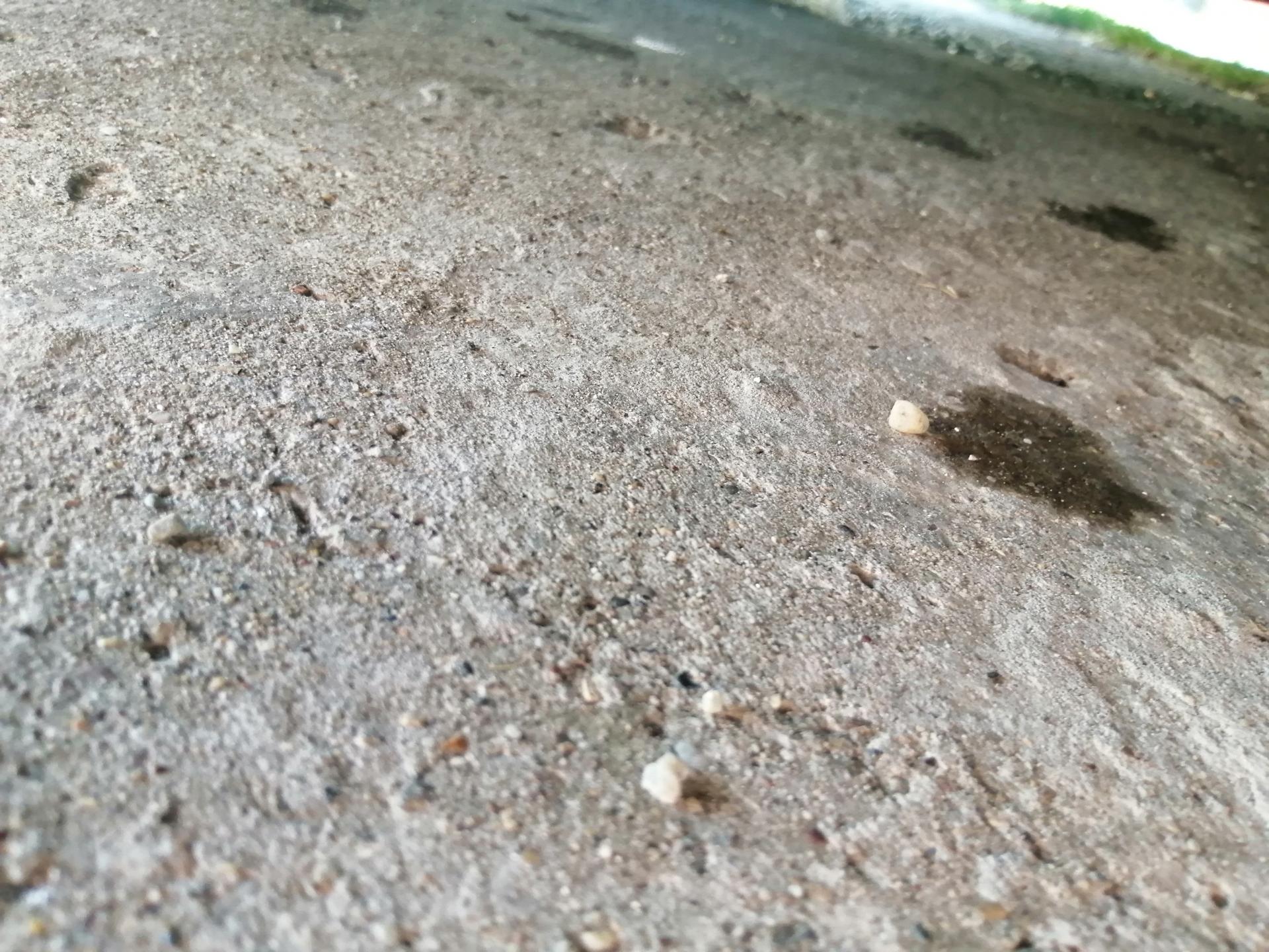

MiguelAngel 0 Posted May 23, 2020 Evo ovo sam uslikao sad u 15h, ovo je iscurelo od sinoc od 21h do sada do 15h, ono sto je dobro je da nije ulje u to sam siguran, nije mi ostala ni fleka na prstima, a nema ni neki specifican miris, makar ja nisam primetio. Quote Share this post Link to post Share on other sites
MS PK 8312 Posted May 23, 2020 Idi na kanal ili dizalicu i proveri gde curiПослато са SM-J330F помоћу Тапатока Quote Share this post Link to post Share on other sites

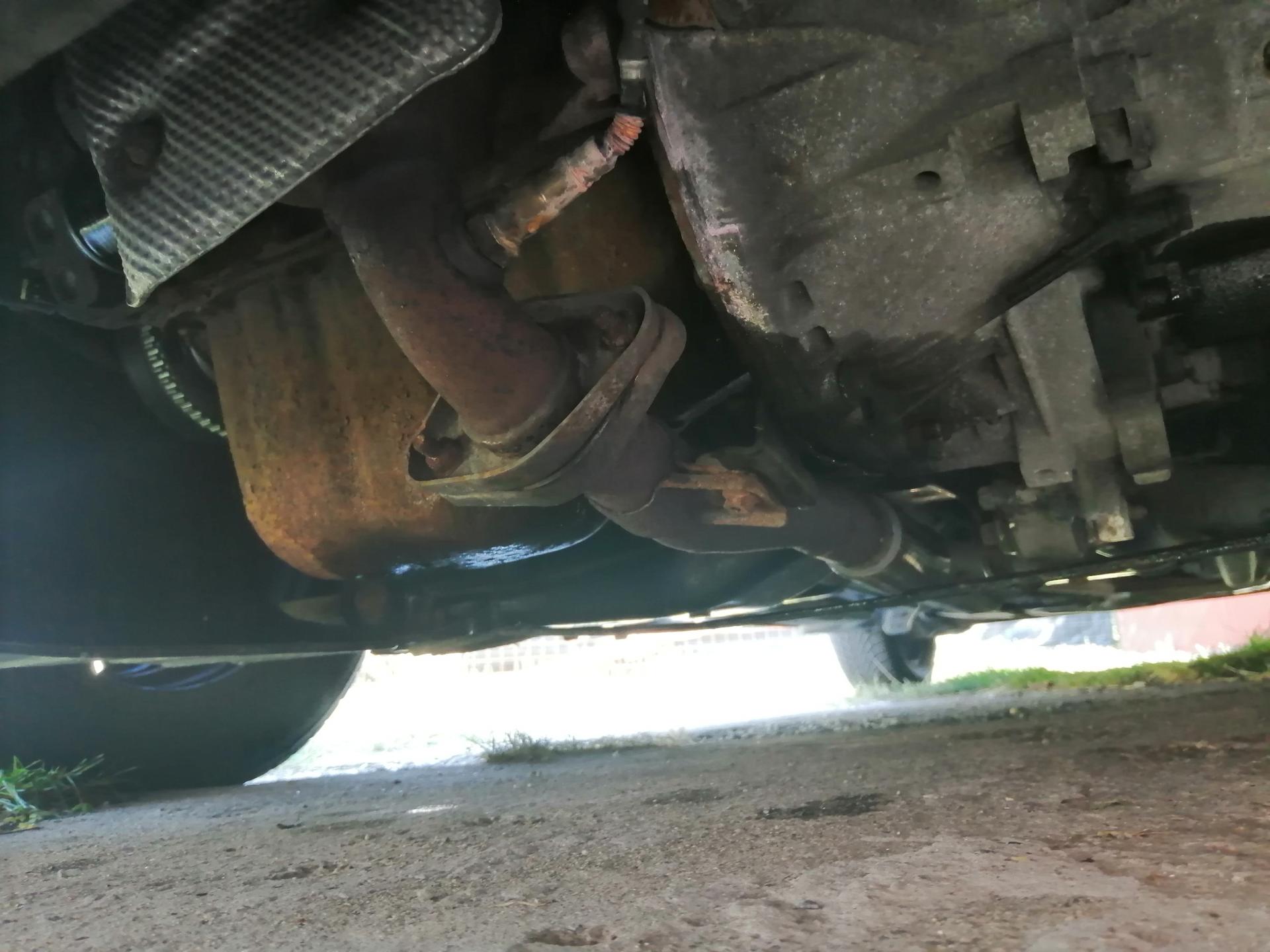

Nenad90 2 Posted August 13, 2021 Da se nadovezem na temu... Imam slican problem i meni sada vec poprilicno kapa od dole... Ja ne mogu da ocenim odakle posto se ne razumem,ali ovde sigurno neko zna... U pitanju je Grande Punto 1.48v... Quote Share this post Link to post Share on other sites
