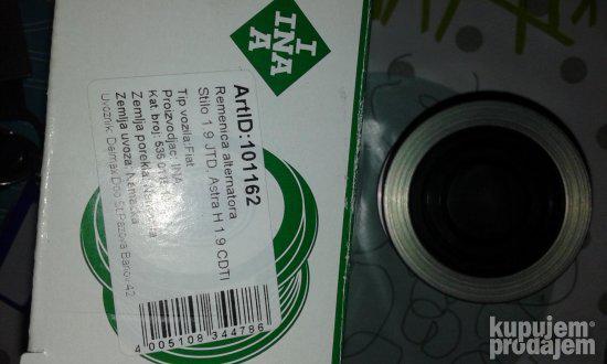

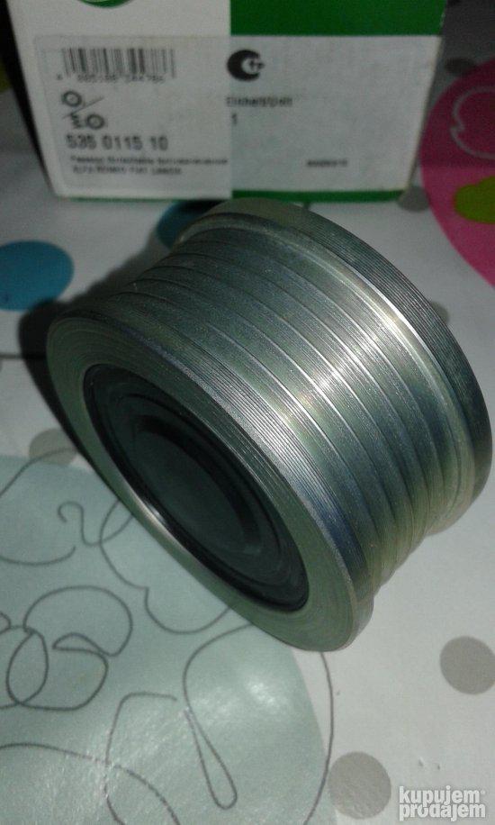

Orlovi 0 Posted February 23, 2017 Moze pomoc.. Da li ova remenica alternatora ide na Stilo JTD 2002 85 KW??? Hvala unapred na pomoci.. Quote Share this post Link to post Share on other sites

MiloshShomy 114 Posted January 22, 2020 Meni se remenica cula kao da skripi kais, cuje se nekih 5 min, dok alternator dopuni aku, posle prestaje i povreneno se culo, zamenio sam remenicu i nema vise taj zvuk, za menjanje je pogodan kanal, ali moze, naravno treba ti i spec kljuc za odvijanje i najbolje je neki udarni pistolj, tako se odvija, ili skini alternator i odnesi ga ljudima sto ih remontuju, taman da sredi sve i budes miran Sent from my FIG-LX1 using Tapatalk Quote Share this post Link to post Share on other sites
