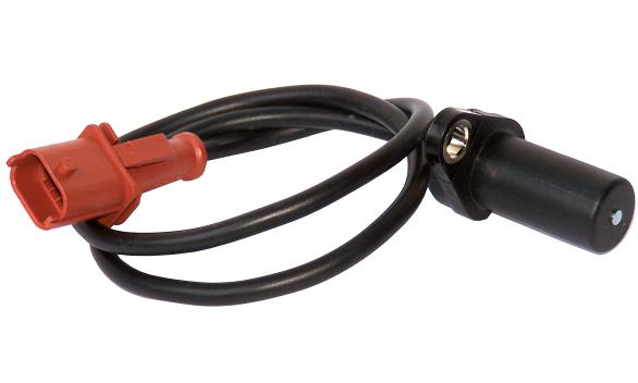

FantomX 5 Posted December 7, 2011 Ima senzor na radilici, neki davac, uglavnom, oko 2.000 dinara je nov. To je manje vise standardno, zamena traje 10 minuta Quote Share this post Link to post Share on other sites
boki 11 Posted December 7, 2011 Ljudi ako neko zna kako seresava ovaj problem molim za odgovor, trebalo bi da kupim Stilo 1.9 JTD 2002 god od 80KS, vlasnik mi je rekao da je jedini problem u tome sto kada motor dostigne radnu temperaturu ugasi se . Rekao je da je bio kod njegovog majstora i da je "neki senzor" u pitanju. Kakav bi to mogao senzor biti sto ugasi motor??? (kaze kao prevencija da se motor ne pregreje???).Ne znam sta da radim, da li da ulazi, u tu pricu ili bolje da odustanem od kupovine. to je RPM senzor ako je on u pitanju,nista specijalno brzo se menja ali ako se odlucujes za kupovinu idi na kompletan pregled pa neka ti majstor gde oteras utvdi da li je to u pitanju Quote Share this post Link to post Share on other sites
emojti 1 Posted December 7, 2011 Problem je u tome sto je auto u austriji i ne verujem da bih ga mogao pogledati kodmajstora vec samo ono sto vidim i cujem. Covek mi je objasnio da je to greska e sada da li je velika ili mala to ih video kada auto stigne. jedan majstor mi je rekao ako je senzor na radilici, zasto ga oni nisu zamenili kada on nije tako skup (dobro razmisljanje ), kaze mi jos da moze da bude neka dizna, ili eventualno pumpa visokog pritiska , jos uvek studiram internet i razmisljam . Quote Share this post Link to post Share on other sites
FantomX 5 Posted December 7, 2011 To je senzor polozaja radilicehttp://www.autoricambi.co.rs/index.php/delovi?page=shop.browse&category_id=115&TreeId=133Zamena traje jako kratko - ako je samo to, onda nema greske. Quote Share this post Link to post Share on other sites

moskovac 0 Posted September 6, 2013 (edited) Pozdrav svim forumašima. Od skoro sam član na ovom forumu a i vlasnik fiat stilo 1,9 JTD . pojavio mi se problem sa senzorom radilice . čim se malo zagreje motor samo se ugasi automatski i zatim čekam da nekih 15 minuta do pola sata .nakon čega pali bez problema na pola ključa što bi reko naš narod. da je senzor radilice zaključio sam čitajući par tema na forumu a i utvrdjeno dijagnostikom. da ne dužim , moje pitanje je sledeće: 1. da li da se upustim samostalno da to čudo promenim? 2. gde se tačno nalazi taj drndavi senzor? dole , gore, levo, desno ,u gepeku , ili možda kod komšije u fići 3. da li prvo da skinem stari i da sa njim odem u kupovinu ili ovo indijanci po radnjama znaju tačno koji je tip ,pošto sam na jednom mestu pročitao da postoje dva različita senzora. ( nešto jedan ima neki dodatni kabal ,a ovaj drugi ne). hvala unapred za odgovore i savete. pozdrav. Edited September 8, 2013 by neshaoct spojeno Quote Share this post Link to post Share on other sites
Gusar 4 Posted September 6, 2013 otidji u servis ne cackaj mecku nece skupo da ti izidje... Quote Share this post Link to post Share on other sites
simonen 104 Posted September 6, 2013 menja se vrlo prosto,može i moja baba da ge zameni a nalazi se na zadnjij strani bloka sa leve strane do menjača odmah povise kartera Quote Share this post Link to post Share on other sites
moskovac 0 Posted September 6, 2013 (edited) ok , hvala na informaciji nadam se da ću sutra to da odradim pa javljam kako je prošlo. Edited September 6, 2013 by moskovac Quote Share this post Link to post Share on other sites
ivan.ik 625 Posted September 6, 2013 5 min posla Quote Share this post Link to post Share on other sites
