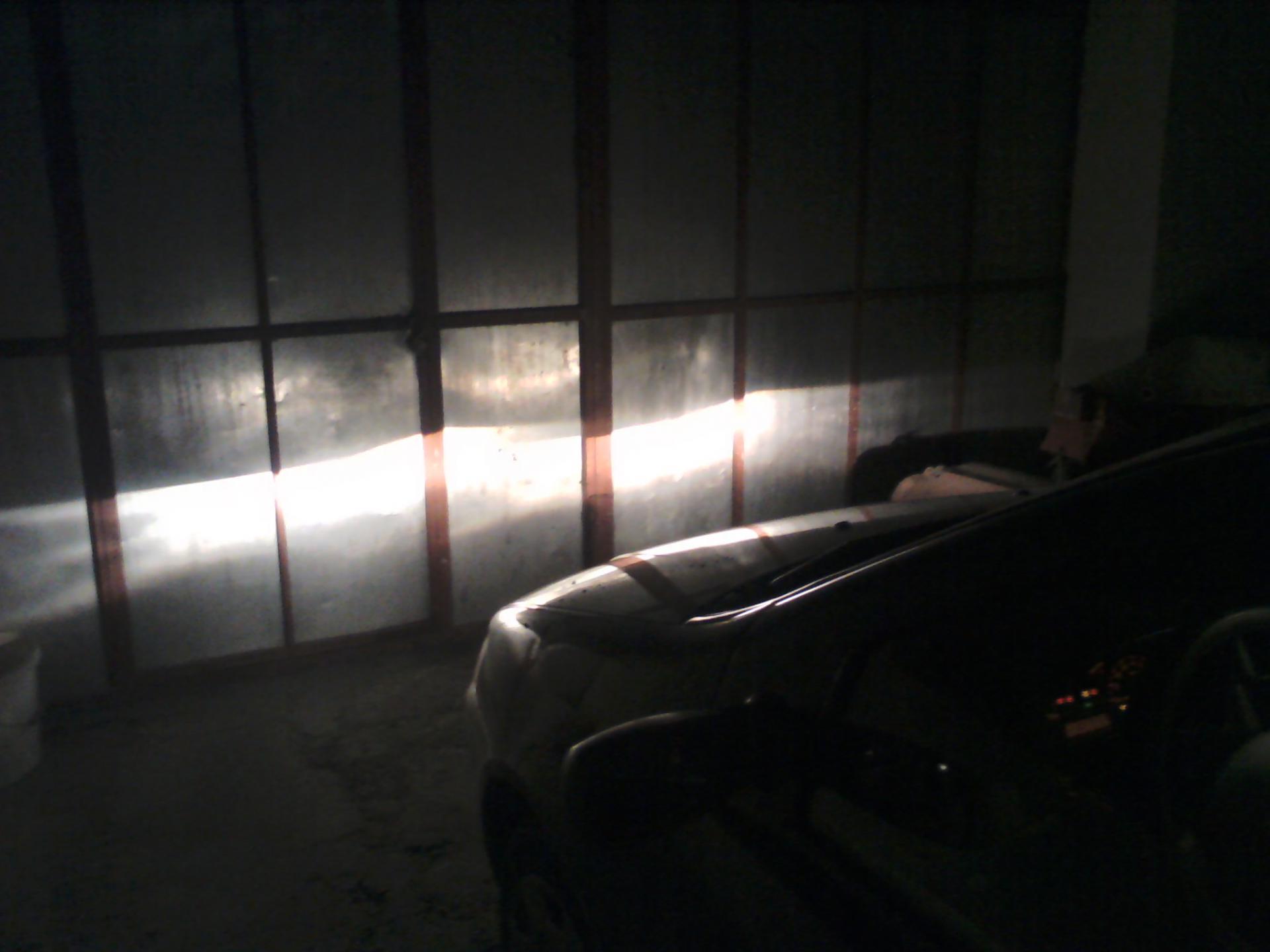

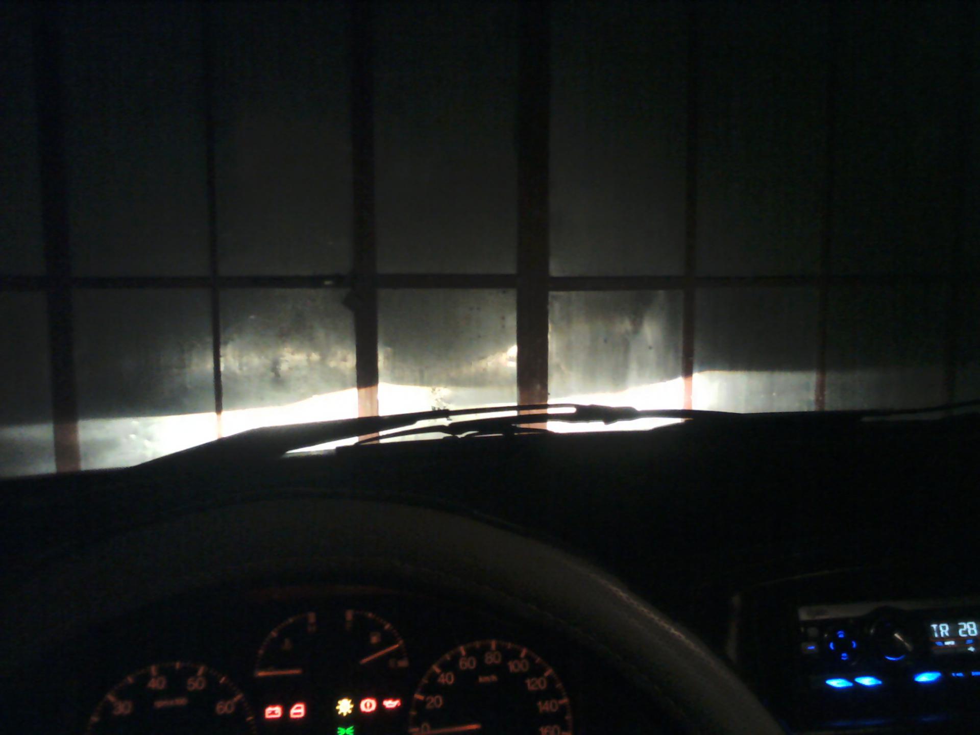

maky985 0 Posted October 27, 2011 (edited) vec duze vreme me muci levi far(vozacev),cudno svetli a danas sam video cak i dim unutra,ona plastika u kojoj su zice koje se kace na sijalicu oborenog svetla su isptopljene,tako je bilo kad sam ga kupio,ona zica sto drzi sijalicu je labava i svetlo vibrira.kad upalim svetla cujem neko zujanje kao onaj motoric za stelovanje,to traje sekund i prestane.slikao sam telefonom mada se ne vidi bas najbolje...sijalice su h7 55w,nisam nista budzao,jedino ako nije neko pre mene.da li bi trebalo malo da spustim svetla,na tabli pise da je na nuli... Edited May 31, 2019 by neshaoct sredio slike Quote Share this post Link to post Share on other sites
maky985 0 Posted November 18, 2011 evo da javim,posto su mi far polupali stavio sam drugi i nastelovao danas i sada svetli valjda kako treba i vise se ne cuje zujanje i nema dima...morao sam dzek da ocistim sa contact cleaner-om i sada vise ne brlja,mada je ona zica sto drzi taj dzek labava i klimava i imam osecaj da nista ne drzi ali za sada nema problema a za dalje cemo da vidimo...pozz Quote Share this post Link to post Share on other sites
