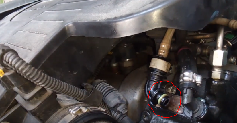

Betonac 1 Posted January 12, 2020 (edited) U pitanju je ovaj injektor na slici ispod i ta "bela" gumica na njemu: Trazio sam na internetu ali uglavnom svi prodaju set gumica za celu pumpu, niko ne prodaje samo jednu gumicu pa ako znas gde bih mogao da nabavim konkretno samo ovu gumicu znacilo bi mi Edited January 12, 2020 by Betonac Quote Share this post Link to post Share on other sites

space2703 1 Posted February 6, 2020 On 1/12/2020 at 11:38 PM, Betonac said: U pitanju je ovaj injektor na slici ispod i ta "bela" gumica na njemu: Trazio sam na internetu ali uglavnom svi prodaju set gumica za celu pumpu, niko ne prodaje samo jednu gumicu pa ako znas gde bih mogao da nabavim konkretno samo ovu gumicu znacilo bi mi To nije injektor. To je priključak creva niskog pritiska koje dolazi od filtera goriva ili je preliv (nešto od ta dva). Gumica za njega ne postoji u setu gumica za dihtovanje te pumpe, znači taj set ne vredi kupovati. Gumice možeš tražiti po dimenziji stare, daju se slične pronaći kod prodavaca zaptivnih gumica, ali meni već treća promenjena gumica opet na jačem minusu blago propušta po koju kap. Majstori uglavnom gledaju da premere tu staru gumicu pa da stave malo veću dimenziju a da može da se upakuje. Bošista u Zrenjaninu (KPM) sleže ramenima, on ne ume da nabavi bolju gumicu koja neće ubrzo da procuri. Možda bolji bošista negde i ume da nabavi valjanu gumicu ili bolji majstor. On 1/12/2020 at 11:40 PM, MS PK said: Verujem Meni kada nesto tako treba svratim do bosh servisa i kupim. Pre 3 dana sam bas kupio onaj vrh na injektoru, plasticni gde se navlaci crevo za visak Reci kod kog bošiste da svratim, sve jedno mi je gde god da je u Srb, samo da mi da odgovarajuću gumicu Quote Share this post Link to post Share on other sites
Betonac 1 Posted February 25, 2020 Ja sam problem resio tako sto sam kupio original bosch prikljucak creva i ceo prikljucak zamenio. Proslo je vise od mesec dana i ni jedna kapljica nije izasla. Prikljucak sam kupio negde u Kumodrazu a kontakt su mi dali fini ljudi iz "Prosport Auto" u Vojvode Stepe. Cena prikljucka je malo iznad 2000 din. Svakako mi je bila jeftinija varijanta nego da dajem 120 evra mehanicaru i bosisti da predihtuju celu pumpu. Videcemo kako ce se ponasati kasnije. P.S. ako sam menjas prikljucak obavezno namazi neku tovatnu mast na gumicu pre nego sto namontiras prikljucak. 1 neshaoct reacted to this Quote Share this post Link to post Share on other sites
