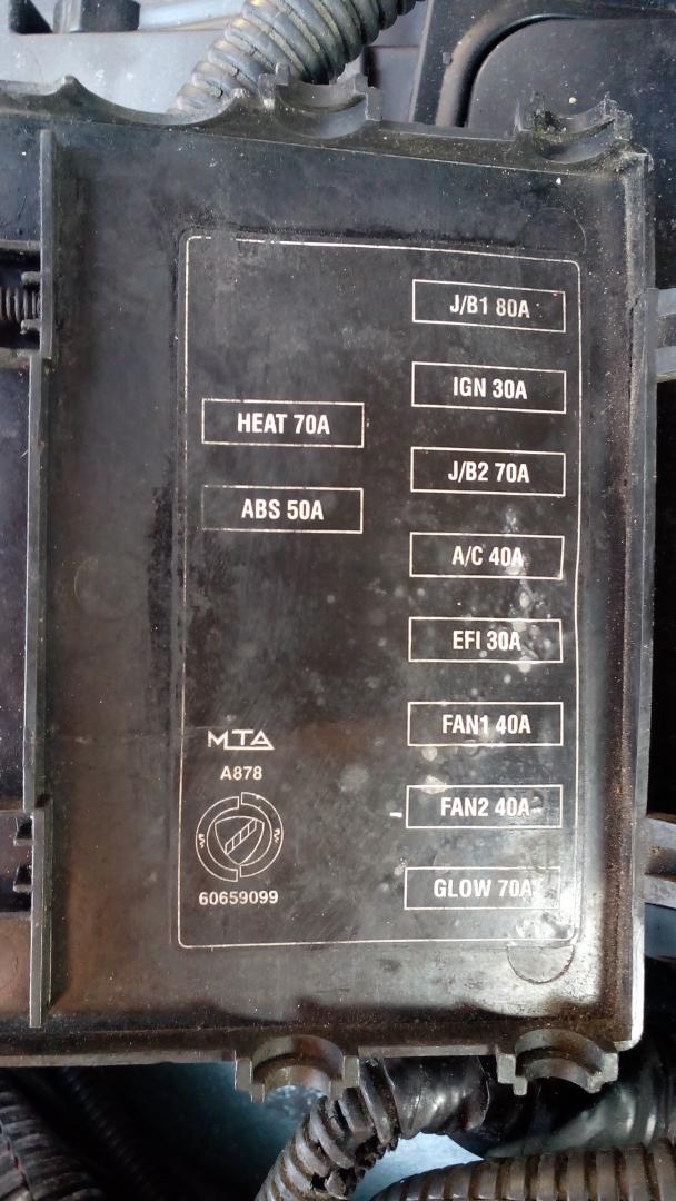

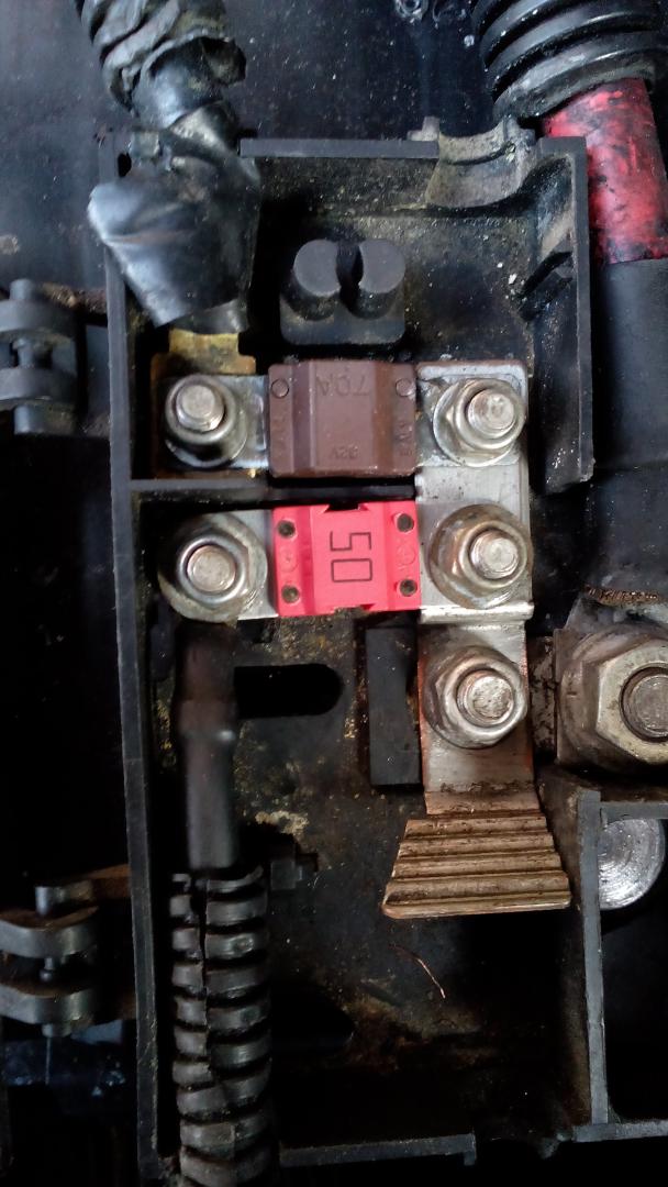

Markobgd 610 Posted January 21, 2017 Evo jutros na mojoj Lybri isti problem sa lampicama abs-a i ručne. Ispostavilo se da je osigurač u kutijici na samom akumulatoru oksidirao. Zamenjen isti i greške nestale posle 2m vožnje. Samo da napomenem da je kod mene taj osigurač od 50A. Kupio sam novi i zamenio ga pošto je oksidirao i unutar sebe tj u onoj plastici na sredini. Bravo za forum po ko zna koji put. Quote Share this post Link to post Share on other sites
Markobgd 610 Posted January 21, 2017 Samo da dodam da je fabrički osigurač 50A kod mene. Quote Share this post Link to post Share on other sites

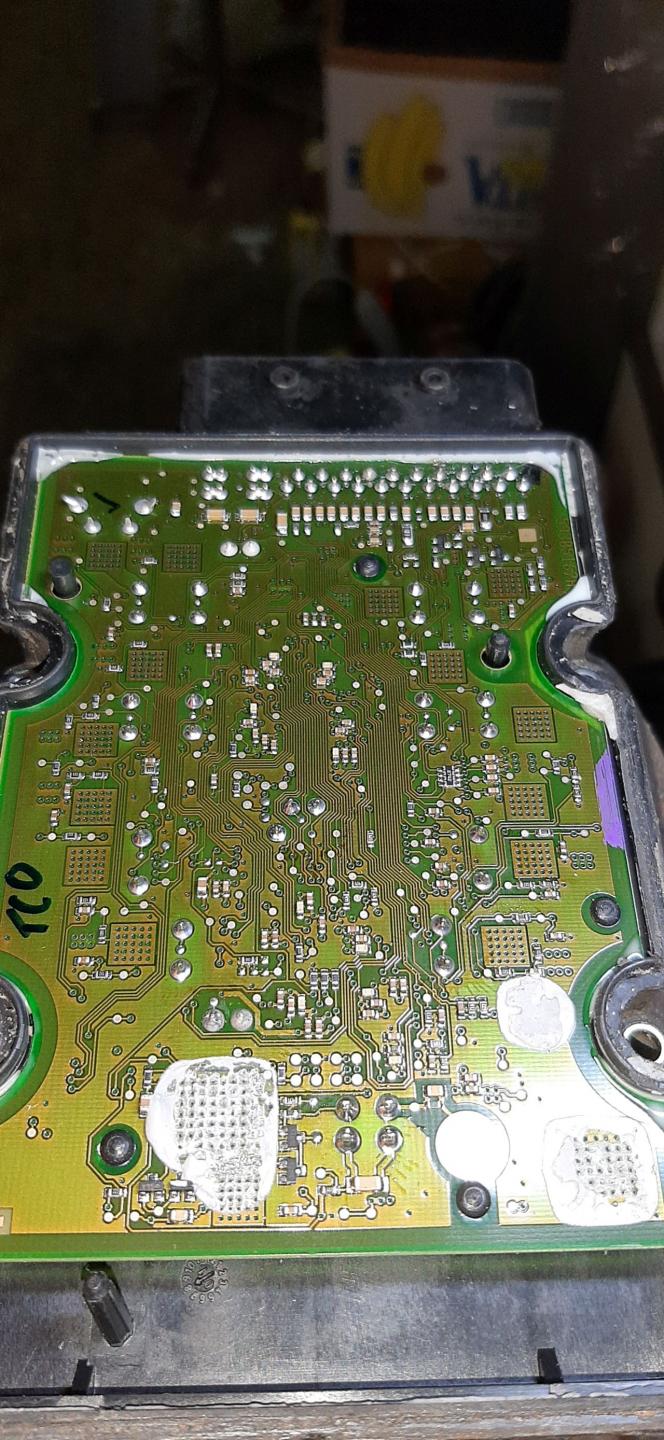

Lancia Delta 2.0mjtd 16 Posted December 31, 2022 Samo da se zahvalim na svemu što inaće pišete. Pročitao sve to i na sinovoj Lybri 2,4 JTD skinuo centralu (izuzetno lako, 4 torksa odozgo, bez puno muke), lagano se zafrkavao sa poklopcem i otvorio. Pomno pod povećalom sve pregledao ali nisam našao nedostatke i sve je djelovalo uredno. Prelotao sve konektorske pinove, i sve spojeve elemenata konji nisu smd, vratio i svi problemi s ABS, kočnicom su nestali. Ovo je bilo jednostavno a u drugoj rubrici o ostalim mušicama koje moram još srediti (airbag, podizači prozora, ...) 2 mikkka and zokibubu reacted to this Quote Share this post Link to post Share on other sites

Lancia Delta 2.0mjtd 16 Posted February 4, 2024 (edited) Samo ovo našao kaj sam snimio. Sve konektore prelemio i sve i danas radi bez greške. Ima na netu mislim kak se skida. Na Lybri je jednostavno jer samo elektroniku odšarafiš i pažljivo odojiš od ostatka, U biti ju podigneš (ako se ne varam) pa na stolu dalje raskapaš poklopac. Nažalost drugo nisam slikal. Edited February 4, 2024 by Lancia Delta 2.0mjtd 2 1 Ivan, Reacher Gilt and zokibubu reacted to this Quote Share this post Link to post Share on other sites
