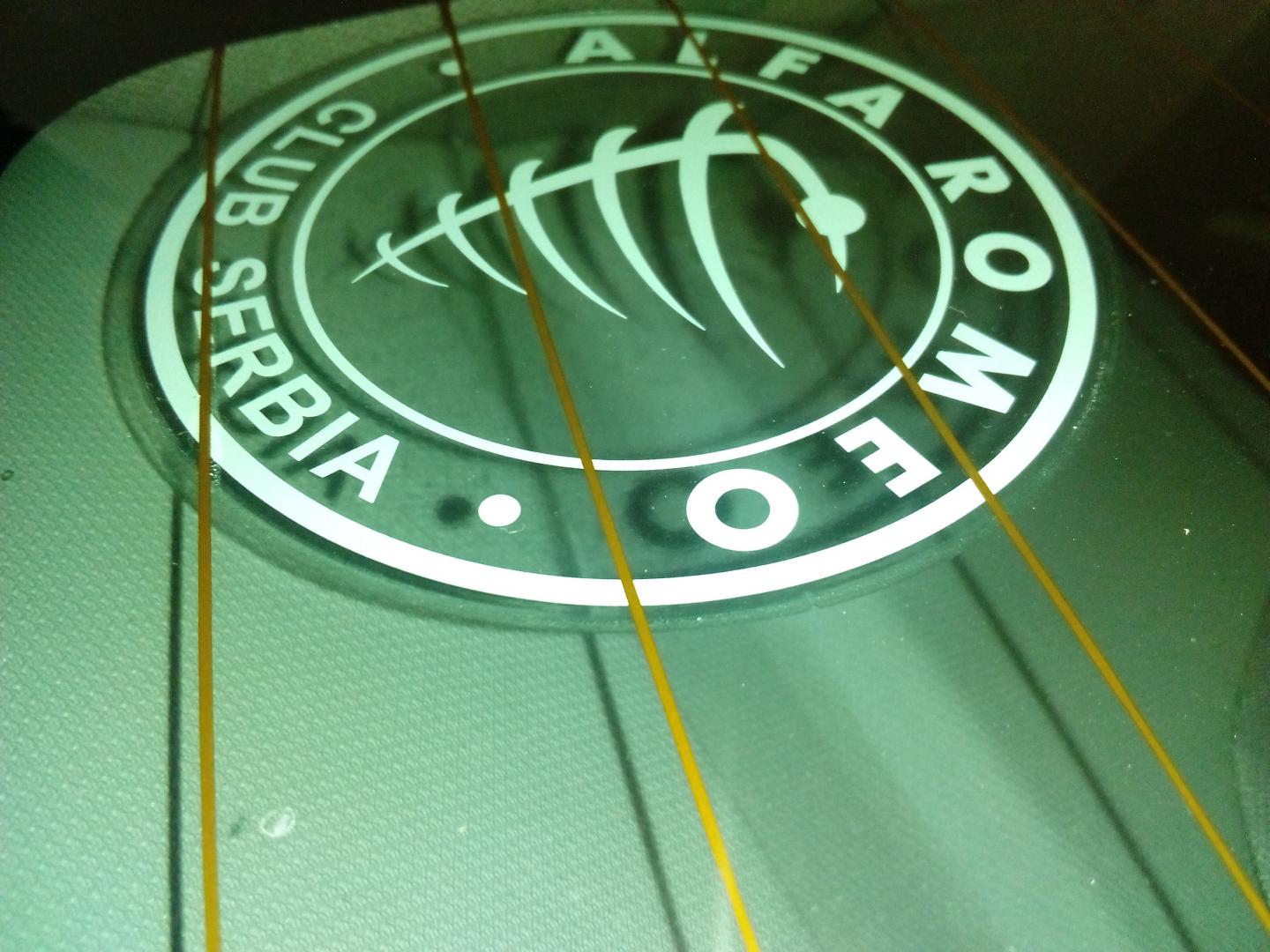

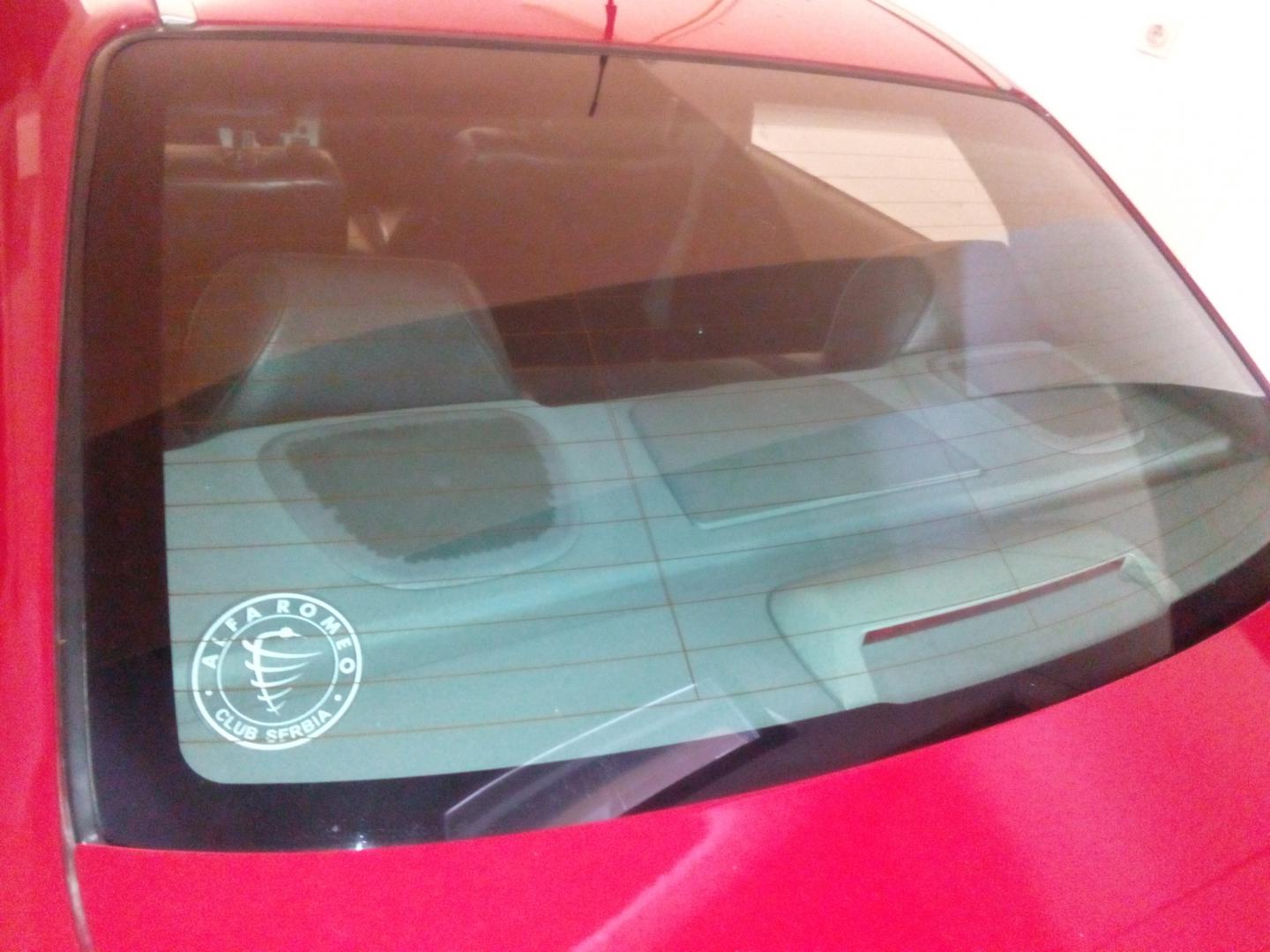

aleksa_indjija 4 Posted November 13, 2016 Da li se upustati u skidanje nalepnice? Mislio sam ko sto je na prvoj strani neko napisao, prvo skalpelom oko grejaca, pa onda klasika, ali je bas nepristupacno... Quote Share this post Link to post Share on other sites
MS PK 8309 Posted November 13, 2016 Uzmi fen, zagrej i odlepi Quote Share this post Link to post Share on other sites
aleksa_indjija 4 Posted November 13, 2016 Grejacima bas nista nece smetati kad dobro ugrejem? Quote Share this post Link to post Share on other sites

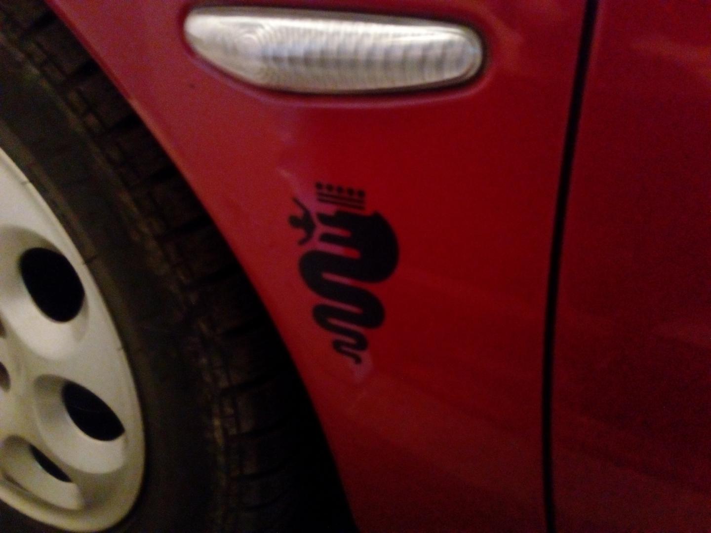

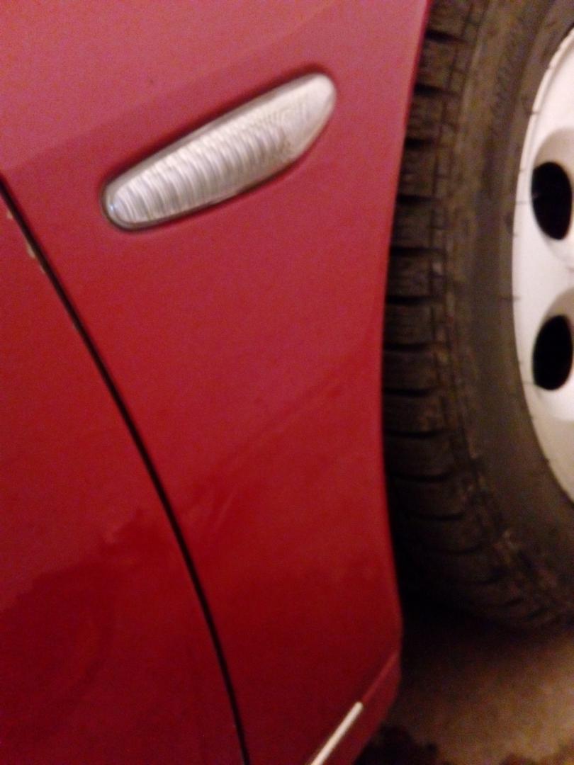

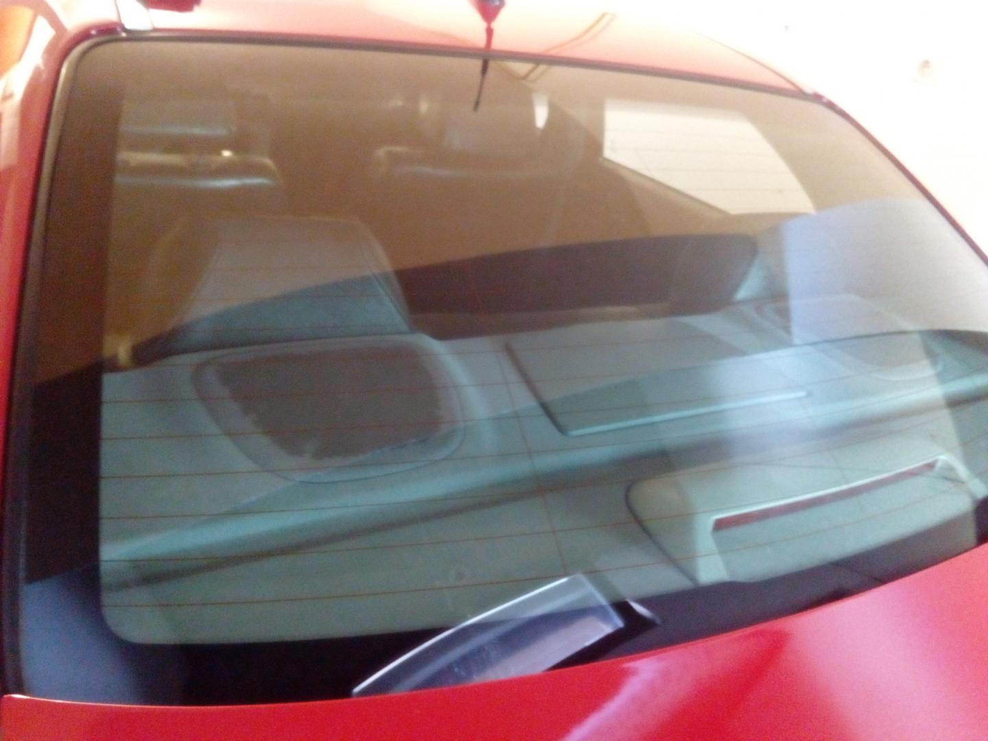

aleksa_indjija 4 Posted November 28, 2016 On 11/13/2016 at 11:15 AM, aleksa_indjija said: Da li se upustati u skidanje nalepnice? Mislio sam ko sto je na prvoj strani neko napisao, prvo skalpelom oko grejaca, pa onda klasika, ali je bas nepristupacno... Laganica... bas tako, samo fen i klizi bez otpora. Odose i zmijice... One su ostavile malo vise lepka nego sto sam ocekivao, al fen, vruca voda, komovica i ode... Quote Share this post Link to post Share on other sites
