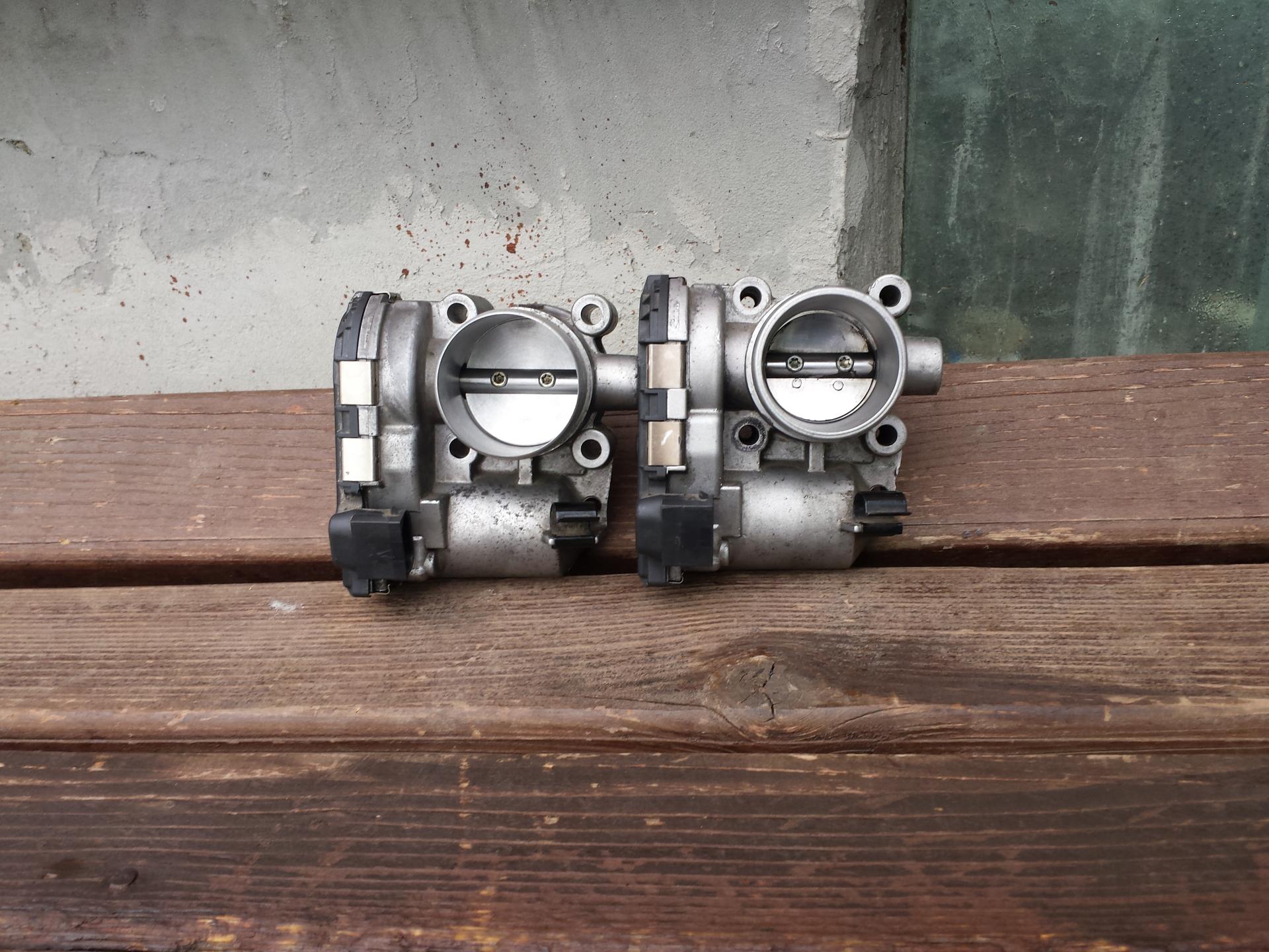

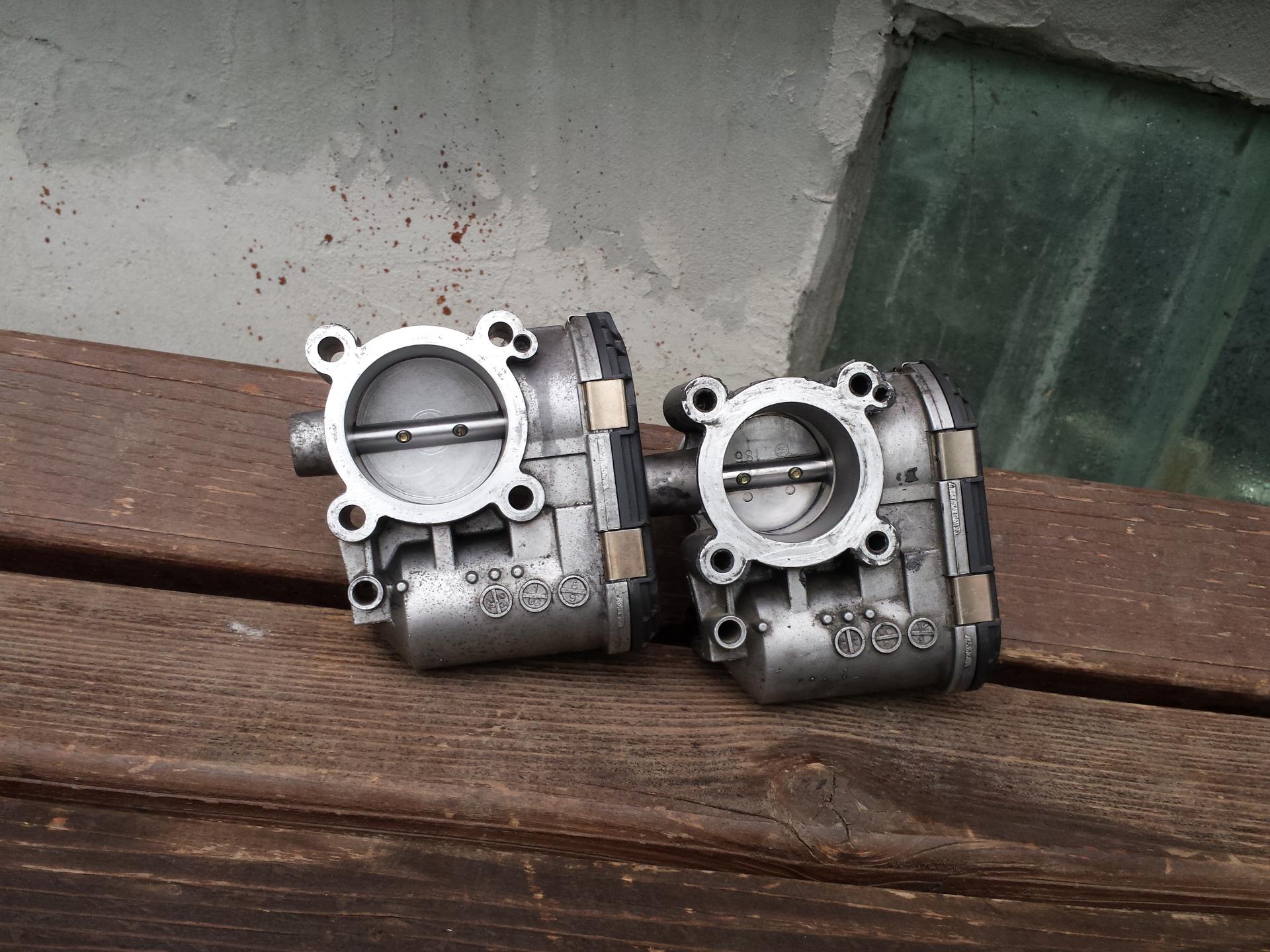

Stex3105 107 Posted May 4, 2017 Bice veoma jebeno da se rucno sredi klapna. Klapna ima neki svoj nulti polozaj gde nije skroz zatvorena i ide u plus gde se otvara skroz za 90 stepeni to je full gas a ima i neki minus polozaj gde se zatvara skroz da ne sme da uvuce ni malo fals vazduha. To mi je problem da uradim ovako rucno a i jos nisam zakljucio da li mora tad da ima neki odredjeni ugao koji cita kompjuter. Uglavnom auto upali prima gas odlicno ali ler gas nikako da bude miran i na normalnim obrtajima cas bude na 1000 pa poludi drzi na 3000. Probao sam tako da ga vozim dosta je ostriji ne prijavljuje nikakvu gresku.Sigurno je samo do full dihtovanja. Fabricke klapne su odradjene na cnc-u tako da je to sve u full toleranciji.... Quote Share this post Link to post Share on other sites
fiat ivan 0 Posted May 4, 2017 To što tebe muči je standardni problem kod povečanja leptira TB-a. Mislim da tu ne pomaže nikakav tokar niti radiona jer se nitko neće sa time igrati. Imaš dvije opcije 1. nabavi originalni leptir sa nekog drugog večeg TB-a 2. ručna obrada leptira ( to češ teško napraviti od prve ) Quote Share this post Link to post Share on other sites
YUgisa 2899 Posted May 4, 2017 To nije istina, ja sam pravio meni veci leptir i nikakvih problema nije bilo sa te strane. Treba samo ozbiljan tokar. Quote Share this post Link to post Share on other sites
Stex3105 107 Posted May 4, 2017 YUgisa jel kod tebe elektricni leptir ili mehanicki? Kazem vam rucko sam se jebavao danas ceo dan da ga napravim i bilo je napredka mora idealno da dihtuje. Na kraju sam uzeo cekic i izlupao ga pa sutra ponovo pravim drugi Quote Share this post Link to post Share on other sites
YUgisa 2899 Posted May 4, 2017 Kod mene je normalno onaj bolji Mehanicki Quote Share this post Link to post Share on other sites
Stex3105 107 Posted May 4, 2017 Pa zato i lakse da napravis parce lima i biax i teraj Quote Share this post Link to post Share on other sites
YUgisa 2899 Posted May 4, 2017 Pa nije bas, ako ne dihtuje kako treba bude visok ler Ne moze regulator lera bas toliko da nulira fals vazduh Quote Share this post Link to post Share on other sites

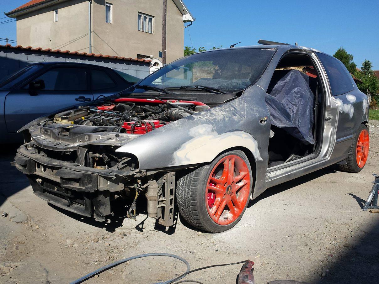

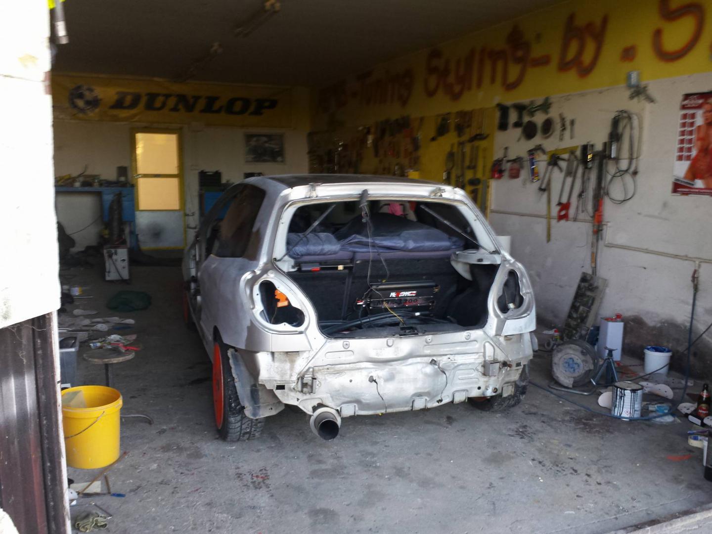

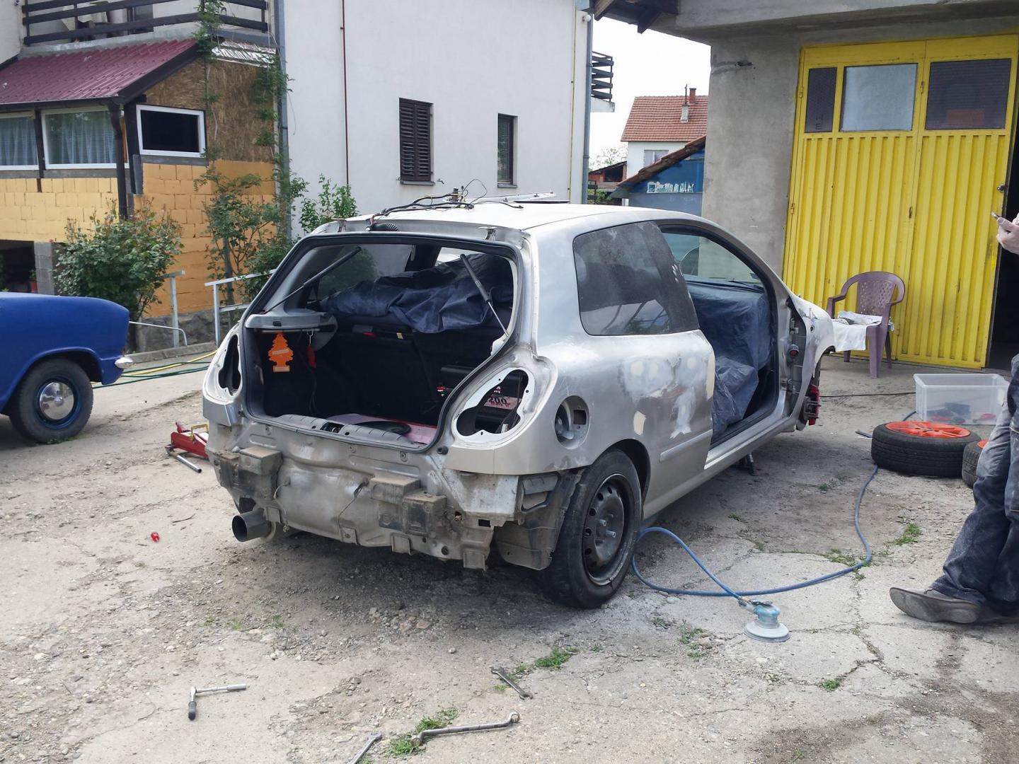

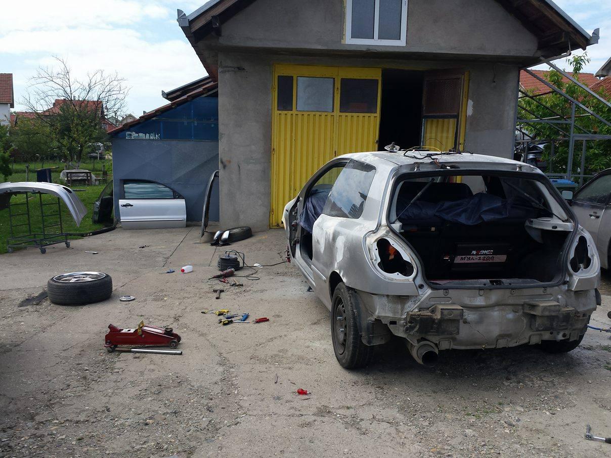

Stex3105 107 Posted May 10, 2017 Krenulo sredjivanje limarije Quote Share this post Link to post Share on other sites
Martin 827 Posted May 10, 2017 Opa - pa svaka čast i samo napred. Da li znaš otprilike, koliko će da te košta farbanje? Quote Share this post Link to post Share on other sites
Stex3105 107 Posted May 10, 2017 Radi mi drugar koji se bavi time a ja mu pomazem Izlazi me koliko ispadne materijal i koliko piva mozemo da popijemo Danas sam ceo dan rasklapao sve do detalja Kad pomislim sta sve jos treba da se radi ocu da vristim Quote Share this post Link to post Share on other sites
YUgisa 2899 Posted May 10, 2017 I kakva je potrosnja piva, na duzni metar ili radni sat? Quote Share this post Link to post Share on other sites
Stex3105 107 Posted May 10, 2017 YUgisa klapnu sam sad zapostavio ovo mi neplanirano ispalo Mogu ti reci ide dobro po satu Ima da ispadne vise nego materijal sto ce da kosta za ceo auto Quote Share this post Link to post Share on other sites
YUgisa 2899 Posted May 10, 2017 tjuning nije uspeo pa se bacio u smajling Hoce i karoserija da se farba ko felne u drecave nijanse? Pazi samo da ne bude vise materijala pored auta nego na autu Quote Share this post Link to post Share on other sites
Stex3105 107 Posted May 10, 2017 smajling slucajno ispao A tjuning se nastavlja cim se ovo zavrsi Boja ce biti drugacija videcete vec nista napadno Haha moze da se desi ako ovaj padne pored auta Quote Share this post Link to post Share on other sites
YUgisa 2899 Posted May 10, 2017 Ajde ajde, pazi samo sta radis, nemoj da te se odricem ko Milutina Quote Share this post Link to post Share on other sites
Stex3105 107 Posted May 10, 2017 kako sam zamislio izgleda mi da nece da bude lose Quote Share this post Link to post Share on other sites
