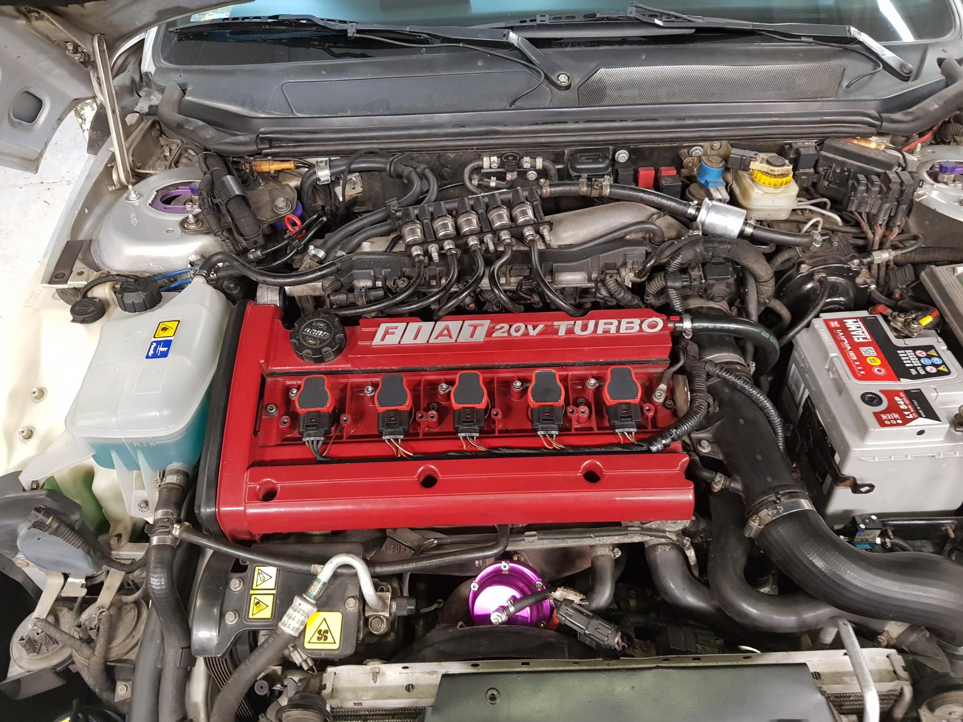

bojke 126 Posted October 9, 2017 Masina konacno ponovo 'ozivela' ali sa novim mozgom. Posle nekih problemcica da bi se auto startovao sve je proteklo ok. Zamenjene su i fabricke bobine sa drugim boljim. Uradio sam baznu mapu sa ogranicenim pritiskom turba i auto je u voznom stanju. Sad se treba ozbiljno pozabaviti na valjcima i dovesti stvar do kraja. I u ovakvom polu mapiranom stanju pokazuje koliko je fabricki ecu restriktivan u odnosu na standalone. Nadam se da ce se uskoro naci vremena da se mapa uradi u fulu. Za to ce se pobrinuti profesionalci,za svaki slucaj. Quote Share this post Link to post Share on other sites
jevta BG 111 Posted October 9, 2017 Ostaje nam da cekamo video sa valjaka... 1 ViktorBG reacted to this Quote Share this post Link to post Share on other sites
bojke 126 Posted October 11, 2017 Fabricke bobine zamenjene sa dosta jacim od Audija RS 6. I izbacen protokomer,sada radi preko map senzora, speed density. Quote Share this post Link to post Share on other sites

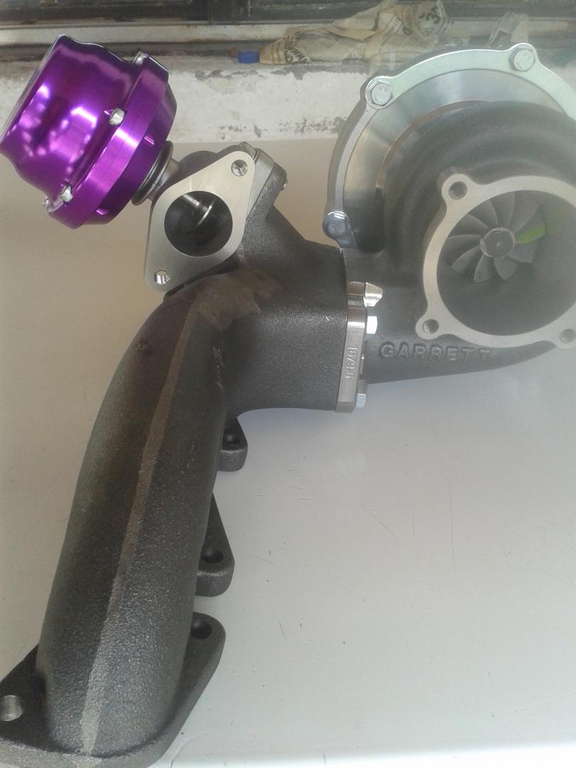

bojke 126 Posted October 12, 2017 Moja grana je za T3 turbo i aftermarket je. Quote Share this post Link to post Share on other sites
DraganUS 450 Posted October 12, 2017 Nasao sam koja je. Ima je na turbozentrumu. Nije losa Quote Share this post Link to post Share on other sites
bojke 126 Posted October 13, 2017 Da ,to je ta. Ja sam takodje spremio sve da pravim tubularnu,cak sam kupio i tig aparat za varenje , ali nisam uspeo da nadjem vremena da to odradim zbog drugih obaveza. Ovako izgleda grana,mada je slika malo losija. Kompletno je portovana pre ubacivanja i polirana. Quote Share this post Link to post Share on other sites

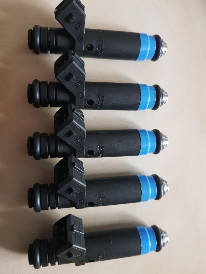

bojke 126 Posted October 14, 2017 I jos jednom veci injektori. Quote Share this post Link to post Share on other sites

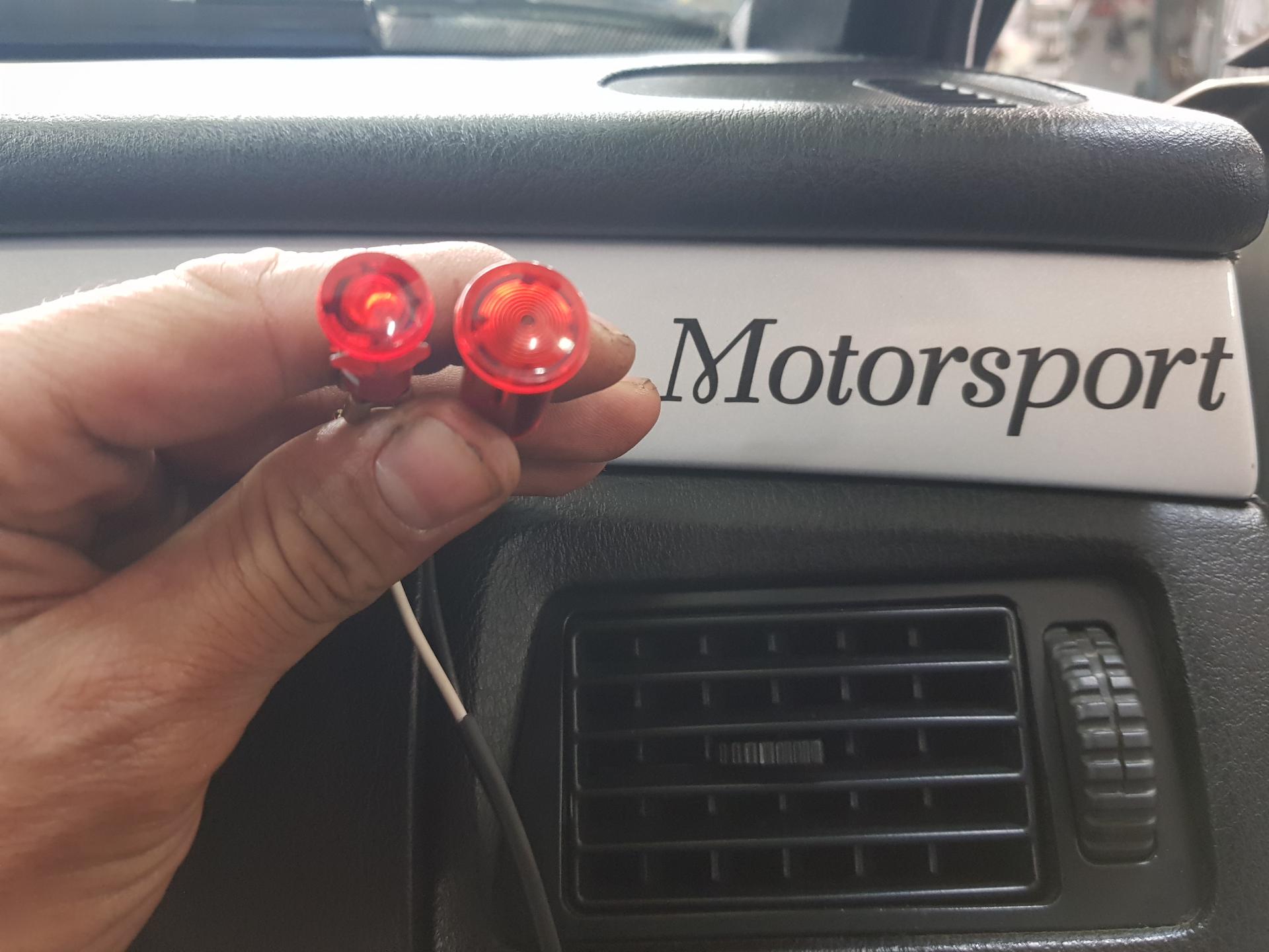

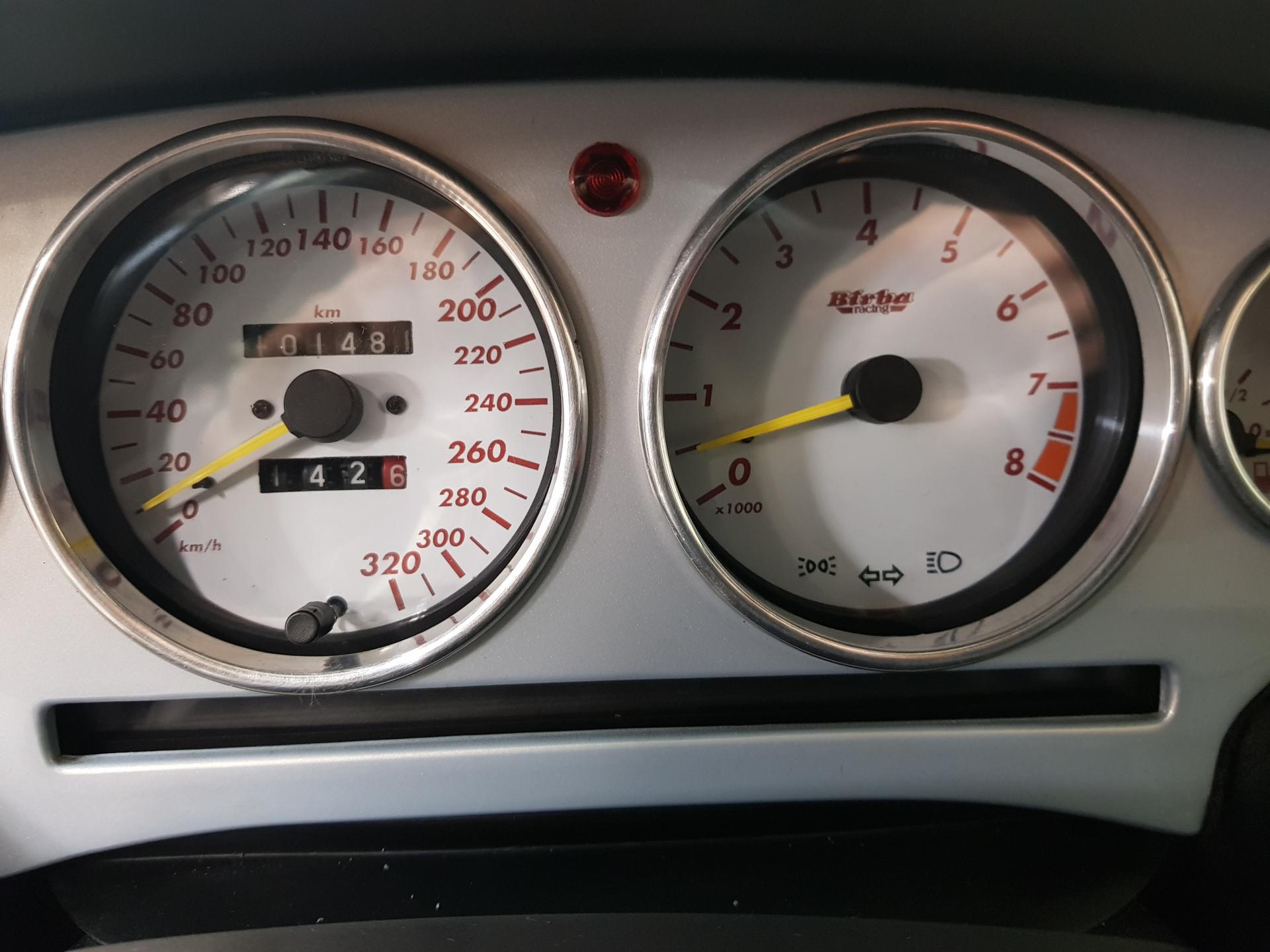

bojke 126 Posted November 12, 2017 i shift light ugradjen. Quote Share this post Link to post Share on other sites
