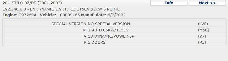

Ivan 22108 Posted March 5, 2021 Moguce je da ima centralnu bravu a da nema daljinsko otkljucavanje, ako je neki nizi nivo opreme u autu (Actual, Active). Ovako banalno i virtuelno - bar taj nivo opreme moze da se izlista kada se unese VIN u ePer. Kod novijih modela moze da se izlista i kompletan spisak opreme. Ili naravno da se pogleda postoji li na autu. Koje ti je godiste Stilo? Ovo "Independent Boot" vazi za Stilo pre restyle. Posle restyle su malo osakatili i promenili meni, mislim da je tu opcija pod imenom "Key". Biras da li otkljucavas sva vrata ili sva bez gepeka. Quote Share this post Link to post Share on other sites
MS PK 8300 Posted March 5, 2021 Mora dijagnostikom da se proveri da li ima opciju za daljinsko otkljucavanje, meni se nesto mota po glavi da vecina koja nema "daljinac" ima fabricku opciju za daljinsko otkljucavanje. Znam da su ljudi kupovali samo kljuc za daljinsko otkljucavanje ( 1000din) i prijavili ga u komp od automobila i da to radi.Послато са SM-A307FN помоћу Тапатока Quote Share this post Link to post Share on other sites
dwyanewade 1 Posted March 5, 2021 (edited) Godiste je 2002. Od opreme ima manuelnu klimu, ima podizace i nazad. Ima panoramu i ima fabricke parking senzore pa mi je to dosta cudno, jer to spada u valjda malo visu opremu evo ocitavanja kada ukucam vin broj Edited March 5, 2021 by dwyanewade Quote Share this post Link to post Share on other sites

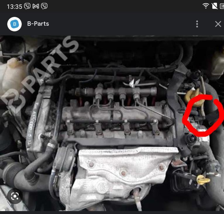

aro_kv 2 Posted December 25, 2022 (edited) Drugari, jedno pitanje. Nadam se da mogu ovde da postavim, ako je problem moderatori neka slobodno obrišu. Lepo vreme, malo više vremena i htedoh da očistim klapnu gasa i egr ventil, e sad prilikom skidanja jednog od creva sa motora, pukao je konektor, ne znam ni za šta je crevo ni da li se može naći negde. U pitanju je 1.6 multijet Nuova Bravo. Slika je sa interneta, ali sam obeležio. Hvala Edited December 25, 2022 by aro_kv Quote Share this post Link to post Share on other sites
