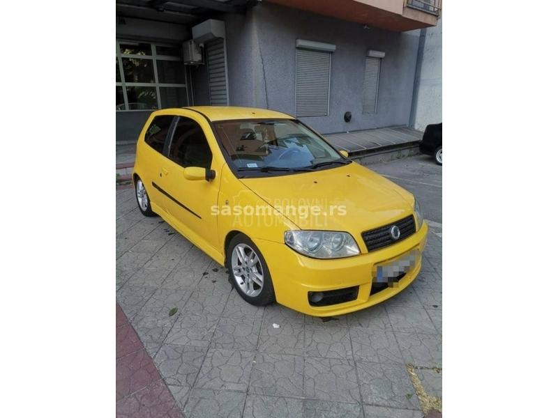

Djoric Stefan 1 Posted May 19, 2023 (edited) Moj je 188, da pojasnim pitanje da li bih na ovaj mogao da nakacim branike od ovakvog zutog i prednji i zadnji? Edited May 23, 2023 by neshaoct formatiranje Quote Share this post Link to post Share on other sites
Axic 22582 Posted May 19, 2023 @Djoric Stefan to mozes bez problema, bilo je ovde na forumu kolega koje su od obicnih stavljali ove sporting branike. Totalno promeni izgled auta, pogotovo sa jos nekim 15" felnama kad se upari nema greske. Quote Share this post Link to post Share on other sites
