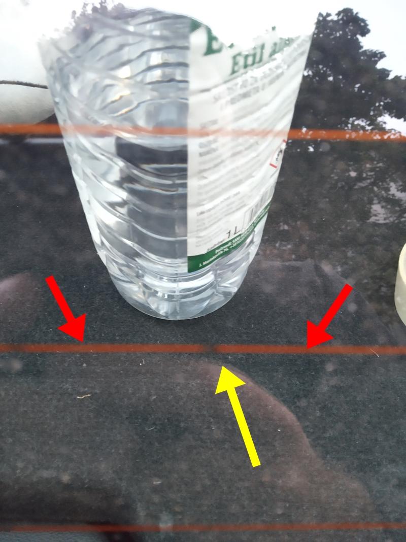

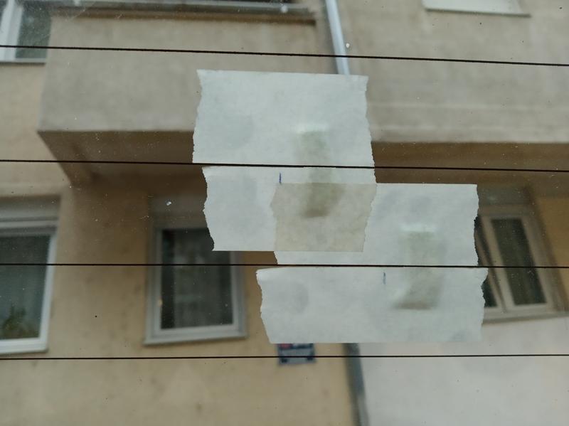

stex_pb 1613 Posted October 11, 2022 (edited) Pozdrav. Danas sam se nakanio da popravim oštećena 3 grejača koja su neispravna od kako sam kupio auto. Imam osećaj da što su auti noviji, ti grejači kraće traju. Bar je tako bio slučaj što se tiče mojih automobila. Od materijala vam je potrebno tečno srebro, ima da se kupi na KP, Limundu ili autodelovima. Potreban je multimetar ili probna lampa. I malo alkohola da očistite staklo. Prvi korak je pronaći mesto prekida na grejaču. Obično se vidi golim okom i lakše ga je naći kada gledate kroz staklo sa spoljne strane. kada nađete prekid, označite ga sa spoljne strane krep trakom je kad otvorite gepek najverovatnije će te zaboraviti gde je preki bio Na slici ispod vidi se prekid oznažen žutom strelicom. Da bi ste bili sigurni da je to jedini prekid u kolu najbolje da ispitate to mesto multimetrom ili probnom lampom. Uključite grejač i na mestima označenim crvenim strelicama spojite probnu lampicu. Ako lampica zasvetli znači da je na tom mestu PREKID a da je ostatak tog grejača ispravan. A ako ne svetli, tražite dalje. Verovatno ima još prekida. Kada ste utvrdili sve prekide, krenite u reparaciju. Staklo očistite alkoholom ( sa unutrašnje strane naravno) i krep trakom ograničite širinu grejača. Na mesto prekida nanesite tečno srebro. Ja sam radio sa srebrom u špricu pa sam ga nanosio direktno iz njega i malo razmazao štapićem za uši. Srebro nanosite tek toliko da prespojite prekid, nemojte ga razmazivati dalje po ispravnom delu grejača. Skinite krep traku polako dok je srebro još sveže i sačekajte da se osuši. Koliko se suši? Nemam pojma... neko kaže sat vremena, neko 20 minuta.... ja ga ostavim do sutra pa tek onda uključujem grejače da isprobam učinak. Ovom metodom možete popraviti prekide maksimalno 2-3 milimetra. Sve preko toga je reško izvodljivo zbog smanjenja otpornosti i pregrevanja na mestu spoja. Metoda prespajanja je jako učinkovita, na prošlom autu mi nije radio ni jedan grejač i uspešno sam popravio 7 od 12 što je bilo dovoljno za odmagljivanje. ostalih 5 je bilo prekinuto na više mesta i nisam imao živaca da pokušavam da ih sve prespajam. Ja kao neko ko je već ovo radio, prespojio sam danas 3 grejača za manje od 10 minuta tako da nije nikakva nauka. Ako ne uspete iz prve da prespojite, ponovite ceo postupak dok ne uspete. Edited October 12, 2022 by neshaoct formatiranje 7 4 Nikola031, rage_man, Mijailović P. and 8 others reacted to this Quote Share this post Link to post Share on other sites

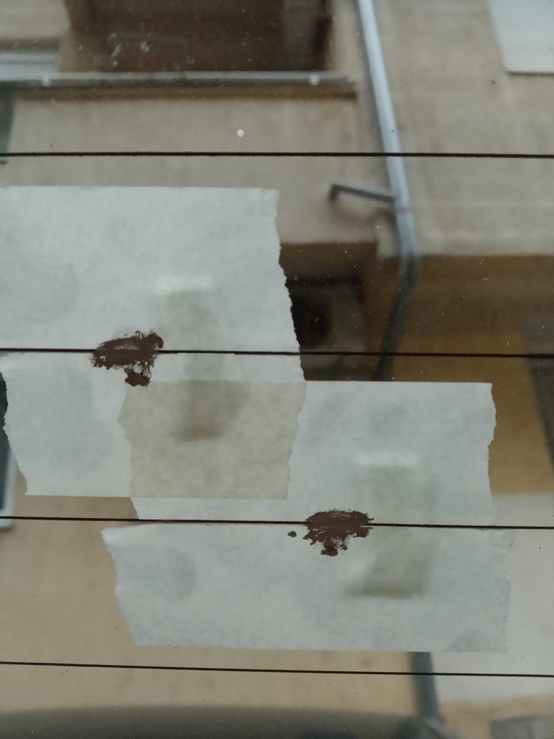

OMP 3983 Posted October 13, 2022 Ovo tvoje vidim da je braon boje kao i grejac, ja sam imao neko srebrne boje i bas se primecivalo kad se pokrpi kao da imas neke fleke po staklu pa kad je vise grejaca prekinuto pa jos na vise mesta onda staklo bude sareno Quote Share this post Link to post Share on other sites
stex_pb 1613 Posted October 14, 2022 (edited) @OMPZapravo nije braon, samo je tako ostalo na slici. Ja nisam primećivao da je nešto mnogo šareno. Mislim da to samo primećujem ja koji znam gde je prespajano. Edited October 14, 2022 by stex_pb Quote Share this post Link to post Share on other sites
OMP 3983 Posted October 14, 2022 ma ovo se bas videlo, na par mesta je bio prekid na par grejaca mozda se ne bi videlo da je bilo samo 2-3 flekice kao kod tebe Quote Share this post Link to post Share on other sites
stex_pb 1613 Posted October 14, 2022 Dobro je da je to uopšte radilo sa mnogo flekica. Quote Share this post Link to post Share on other sites
