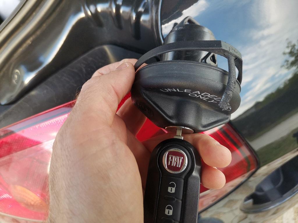

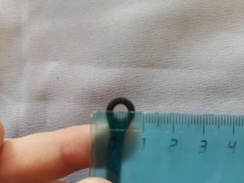

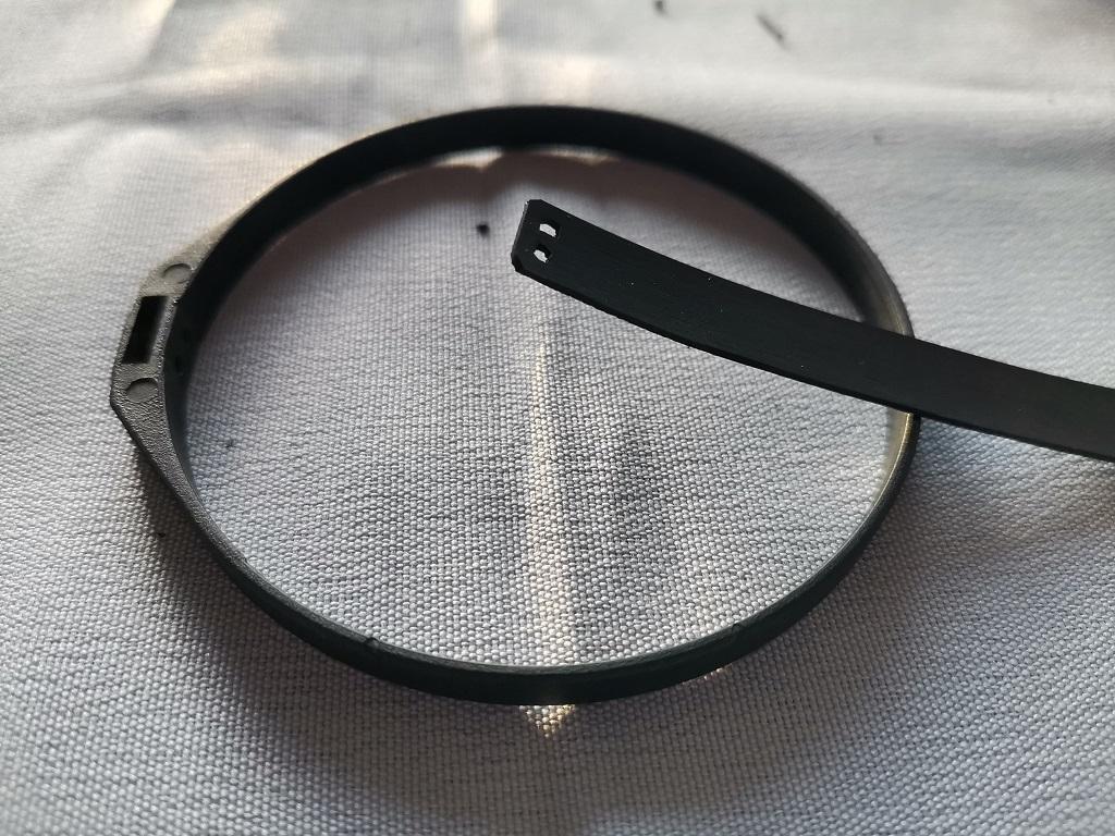

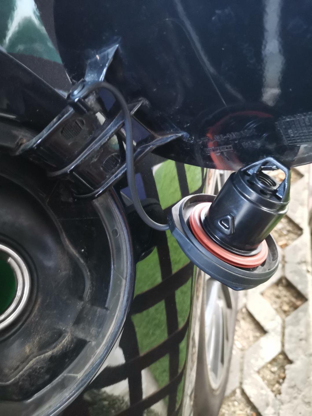

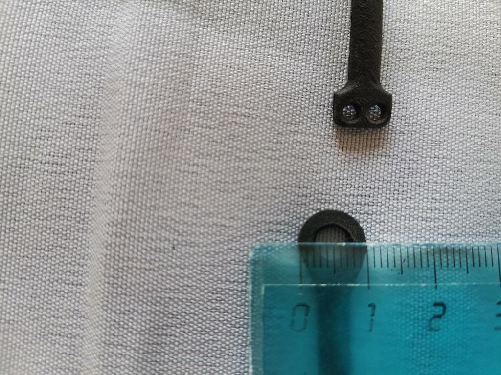

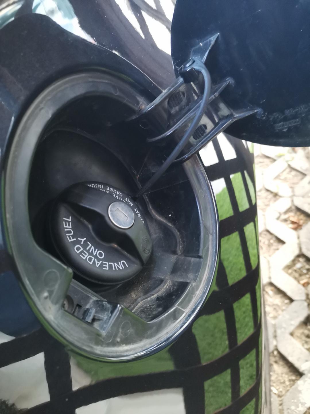

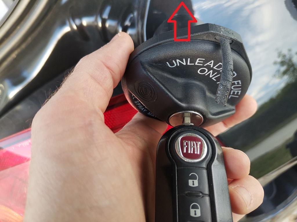

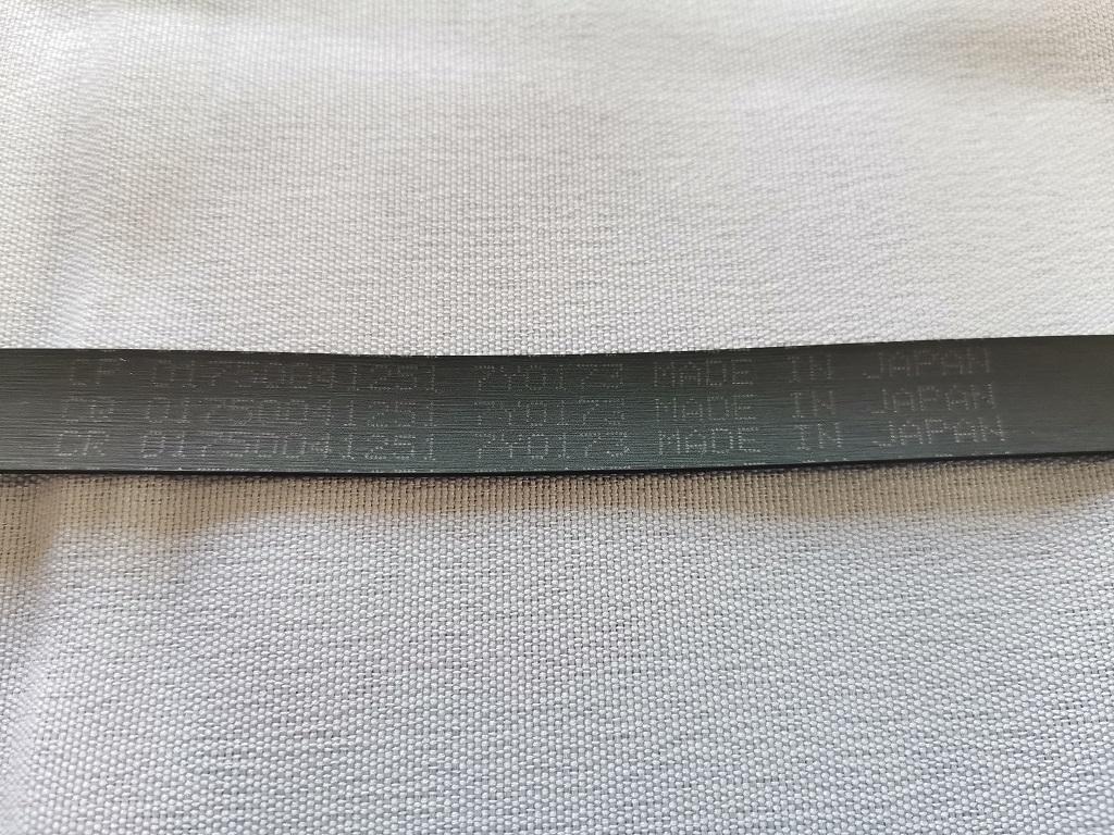

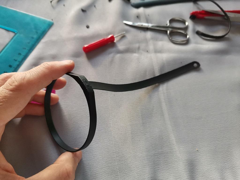

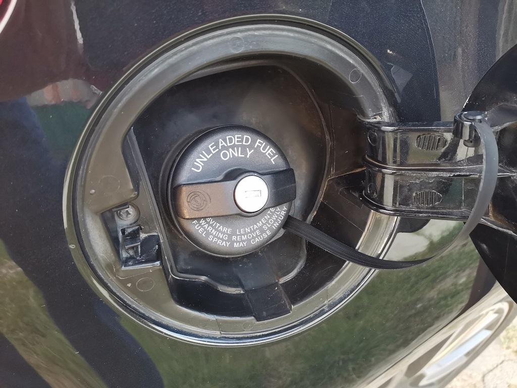

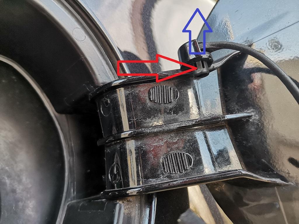

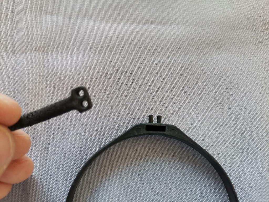

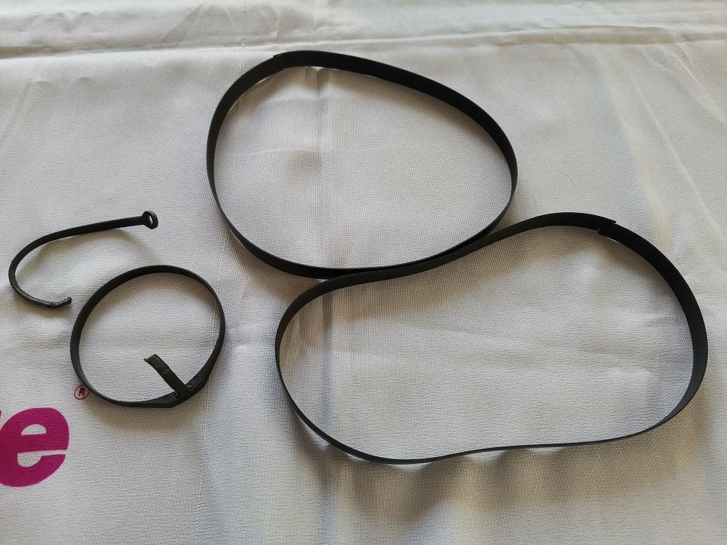

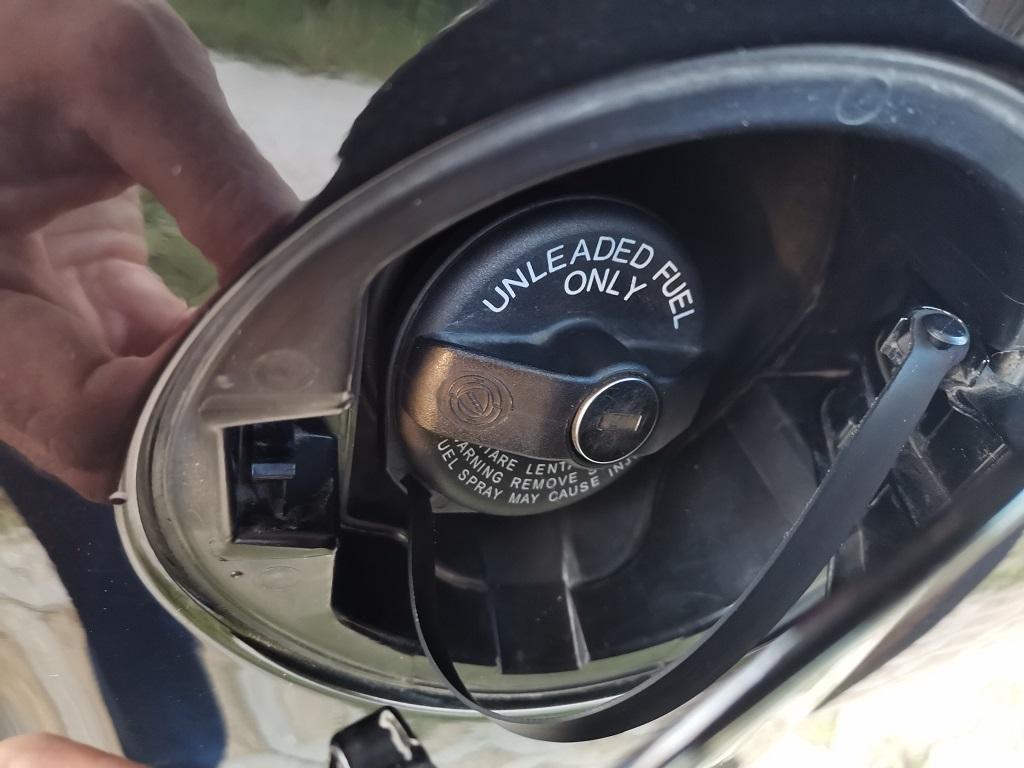

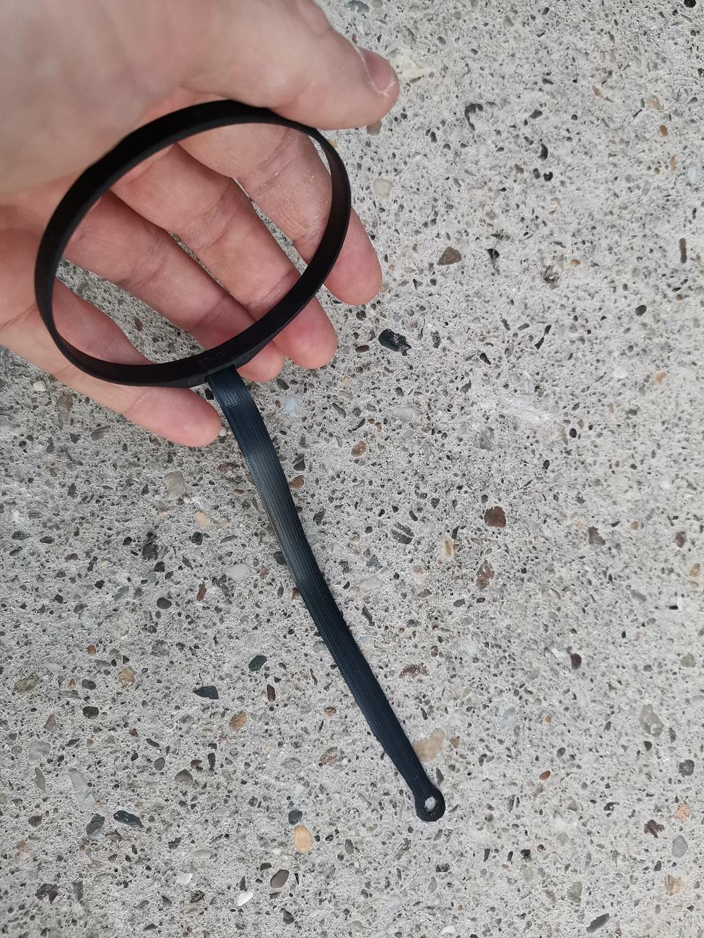

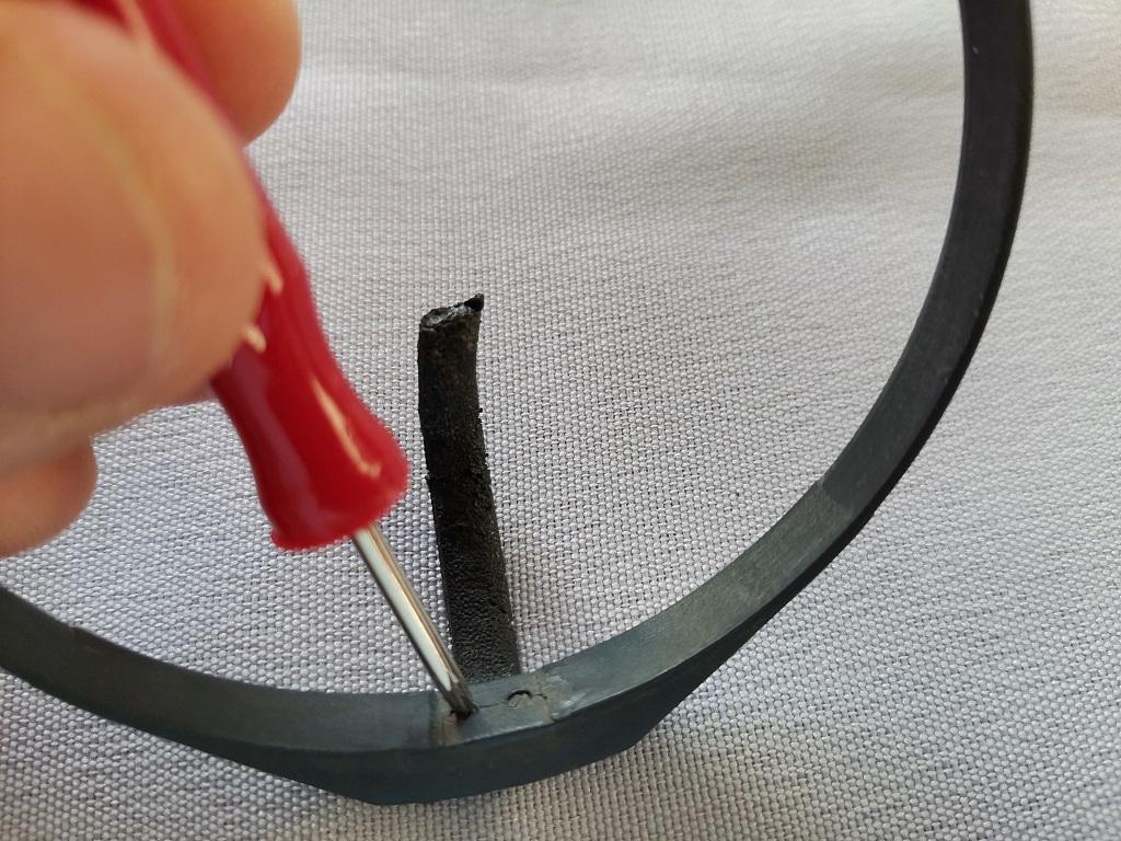

Ivan 22226 Posted September 9, 2021 (edited) Banalna stvar je u pitanju, ali da na brzinu napravim DIY kada sam vec islikao... Tipicna falinka i za ostale FLA, a i modele drugih proizvodjaca, koja se sredjuje za 20 min. Uvek izbegavam da mi na pumpi bilo ko drugi sipa gorivo ili ne daj Boze pere prozore. Zaje*em se jer sam zurio i iza pumpadzije ostane ovo : Posto me naravno nervira da stoji tako, a trakica je korisna jer osigurava i cep i kljuc pri tocenju, nisam hteo da je skidam. Vec sam se dao u potragu za materijalom, mislio sam da mozda iskoristim unutrasnju gumu od bajsa ili nesto slicno. Medjutim, kod kolega iz servisa moje firme slucajno snimim trake za transport novcanica u uredjajima, koje im ne trebaju . Materijal idealan - gumirano, protkano zbog cvrstoce, a opet trunku rastegljivo. Japan quality , seci i daj odmah komada dva: Banalno, demontaza trakice cepa. Moze se samo svuci sa drzaca (plava strelica) ili ako hocete da skidate komplet sa drzacem, kliknite na 2 pina obelezena crvenom strelicom i izvucite uvis: Sa samog cepa rezervoara, plasticni prsten se skida jednostavnim svlacenjem nadole: Idemo na pravljenje trakice. Prvo je neophodno demontirati traku sa prstena cepa. Na spolja se izbiju 2 mala plasticna klina i traka je slobodna: Ako neko slucajno uopste nema traku, evo i dimenzija: - fabricka traka je duga cca 18 cm - sirina trake u delu koji ulazi u prsten cepa je 9 mm - sirina trake u delu za kacenje na auto je 1 cm, a precnik rupe cca 5 mm: Isecemo sve po merama (namerno nisam hteo da tanjim srednji deo trake zbog izdrzljivosti), fiksiramo klinovima nazad za prsten cepa i dobijemo finalni proizvod: Ubacimo cep rezervoara u prsten i montiramo nazad. U verziji proizvoda 1.0.0.1 , vratanca se lagano zatvaraju, lako se manipulise sa cepom. A robusno je, kako je i trebalo da izadje iz fabrike: Miris benzina kada otvoris poklopac rezervoara goriva - neprocenjivo. Follow me for more recipes ! Edited September 15, 2021 by neshaoct formatiranje 8 3 MS PK, neshaoct, ISV_01 and 8 others reacted to this Quote Share this post Link to post Share on other sites

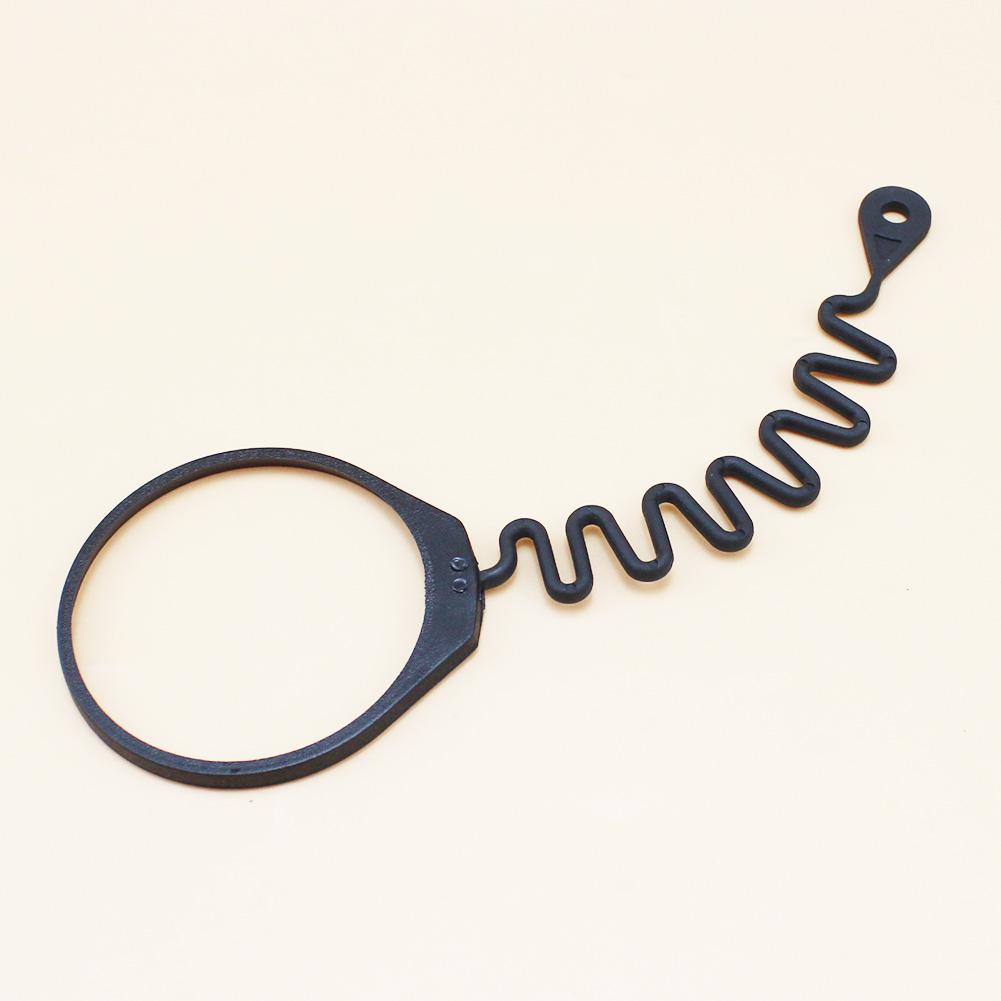

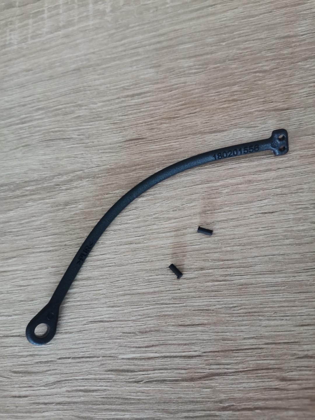

ISV_01 4796 Posted September 9, 2021 Da se i ja nadovezem. Naruciti sa Aliexpressa bilo koji komplet za popravku kablica za cep rezervoara, izbaciti 'pinove' na nacin na koji je kolega napisao, zameniti trake, vratiti pinove i malim srafcigerom navuci novu gumu na drzac od vratanca i to je to. Cirka 2 eura ko uspe da nabere jeftin komad Ja sam od Vagen brace Inace je dimenzija 'obruca' oko cepa rezervoara 73-75mm pa ako nadjete tacan, mozete sve komplet zameniti 3 stex_pb, Ivan and ivan73 reacted to this Quote Share this post Link to post Share on other sites

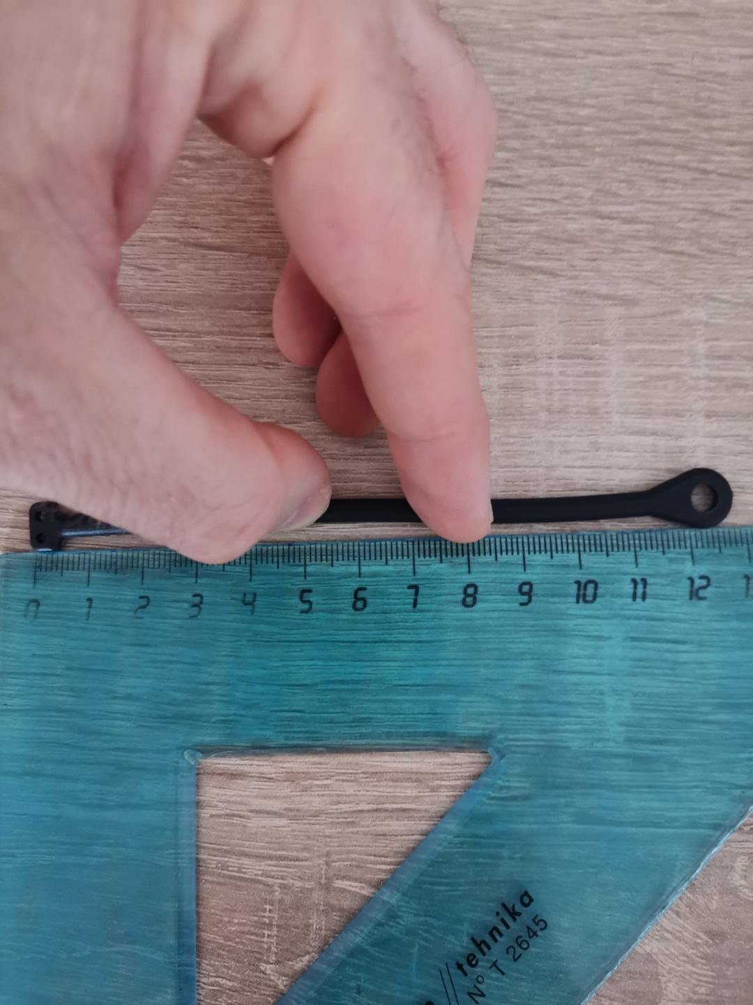

Ivan 22226 Posted September 9, 2021 (edited) Videh da ima kod brace, jeste da je sica, ali kakav crni Aliexpress, pa da se trenutno molim da li ce i kada da stigne... O ovo sad mozes da se obesis, Japan quality control bajo moj . PS: Trakice za Vagene sa Alija su primetno krace, oko 13 cm. A znaci ako prsten moze da rotira potpuno oko cepa rezervoara da ti ne iskidaju, sa 5 cm manje "nece da moze". Druga stvar, sa tom duzinom cep ne moze da se okaci na vratanca rezervoara, kako je predvidjeno sa fabrickom duzinom. Nego ostaje da visi "niz" auto. Ima tamo i ova fora, kao za Volvo : Edited June 5, 2022 by Ivan Quote Share this post Link to post Share on other sites

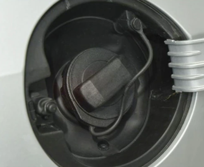

ISV_01 4796 Posted September 11, 2021 On 9/9/2021 at 9:35 PM, Ivan said: PS: Trakice za Vagene sa Alija su primetno krace, oko 13 cm. A znaci ako prsten moze da rotira potpuno oko cepa rezervoara da ti ne iskidaju, sa 5 cm manje "nece da moze Ovakav je koriscen, za mene pasuje dovoljno dobro i kaci se kako valja i dolikuje. Quote Share this post Link to post Share on other sites

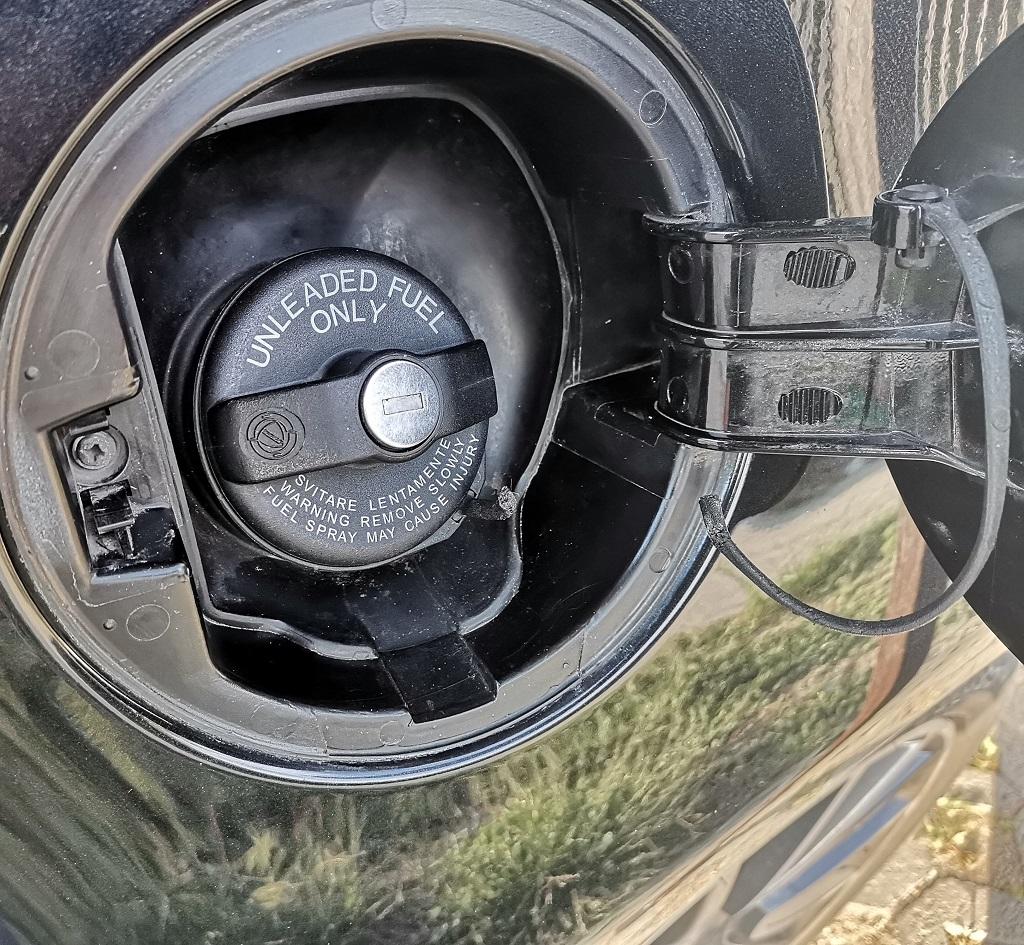

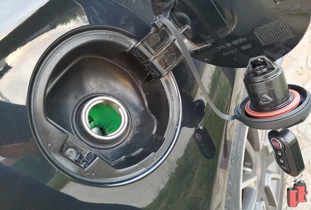

Ivan 22226 Posted September 11, 2021 (edited) Ti kao nas drugar Nes za Lassu - "meni su dobre" . Upravo sam i rekao to sto pominjes. Ako cemo u detalje (za ovako banalne stvari), kod Vagena se kukica cesto kaci unutar otvora rezervoara ili tu na ivici sarki. Zato traka moze da bude kraca (13-14 cm) a da prsten opet moze da rotira oko celog cepa: Dok se kod Fiata kukica kaci van otvora rezervoara, par cm dalje, za sama vratanca: Zato je traka duza, fabricka je oko 18 cm, da bi prsten mogao lepo da rotira oko cepa celim obimom i da ti neki strucnjak opet ne iskida. I da cep, kada se odsrafi, moze da se okaci za vratanca pri tocenju, a ne da ostane da visi na limariji. Ja sam cisto predocio razliku i "posledice", pa neka svako secka kako misli da treba. Mada je, kako okrenes, najpametnije tociti sam. Kao sto uvek i radim, ne znam zasto sam ih i pustao ovaj put iako sam zurio. Takodje izbegavati i da vam peru stakla (kao i ovi po semaforima). Em sam licno imao problem da su mi davno napravili par sitnih riseva koje sam morao da sredjujem, em znam i jos par slucajeva. Da li im je ono izandjalo pa zagrebu metalnim okvirom ili ostane nekog djubreta od drugih vozila, ne znam. Koleginoj supruzi su urnisali soferku na sluzbenom Superbu pre neki mesec (covek se bas potrudio da lepo "izriba"), pisah vec negde po forumu, da li mi rece da su se posle i zalili... Edited June 5, 2022 by Ivan Quote Share this post Link to post Share on other sites

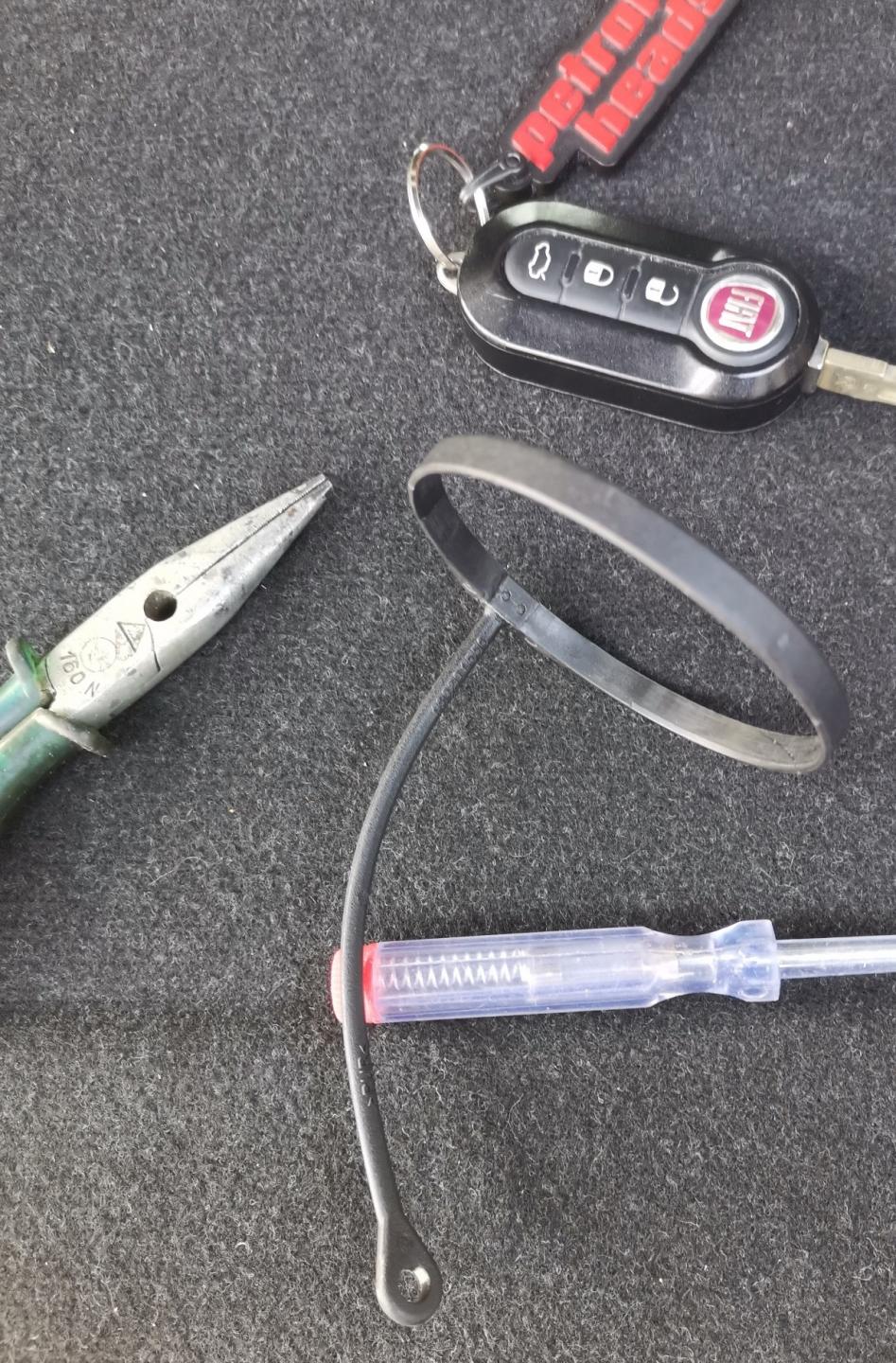

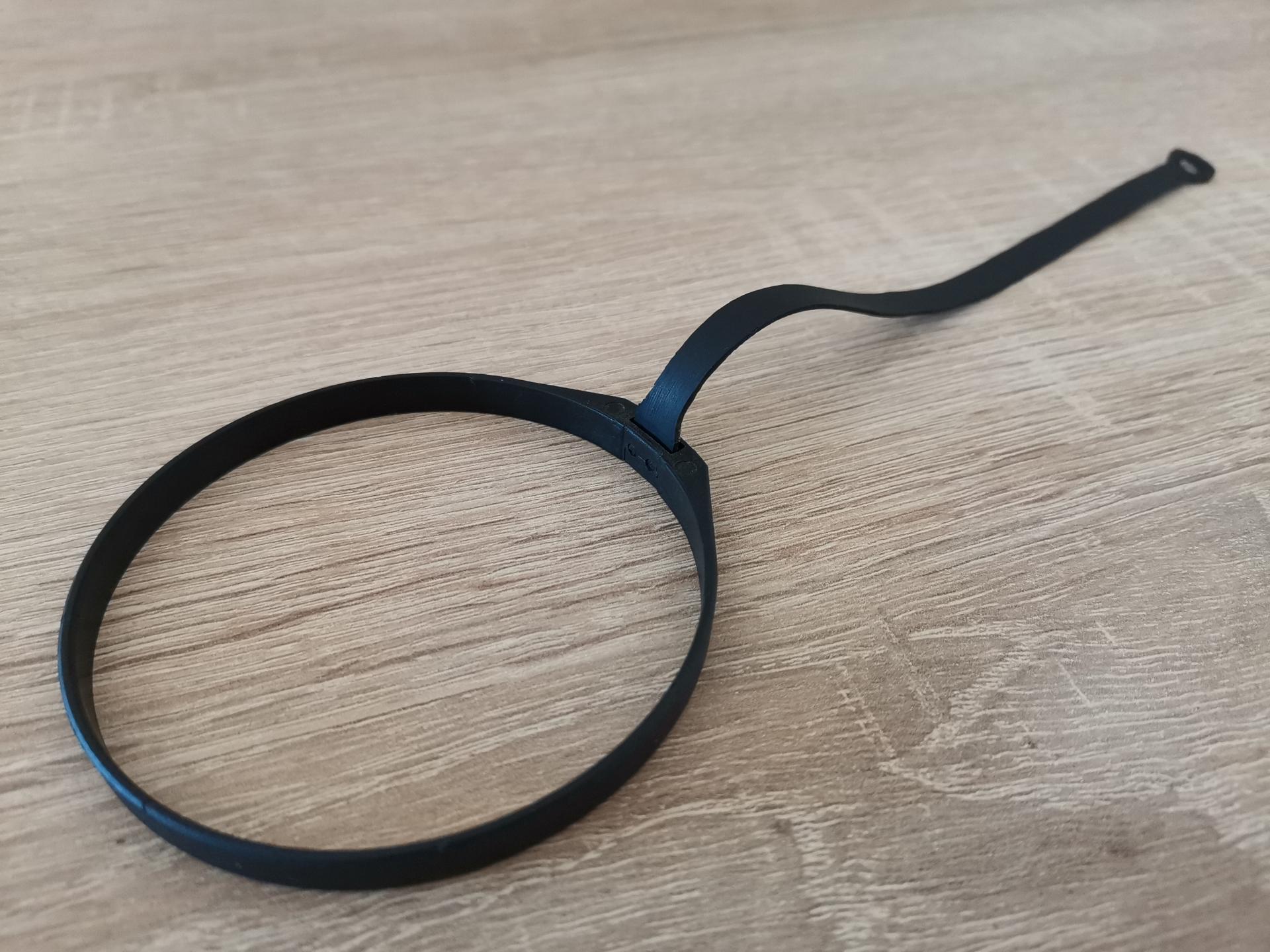

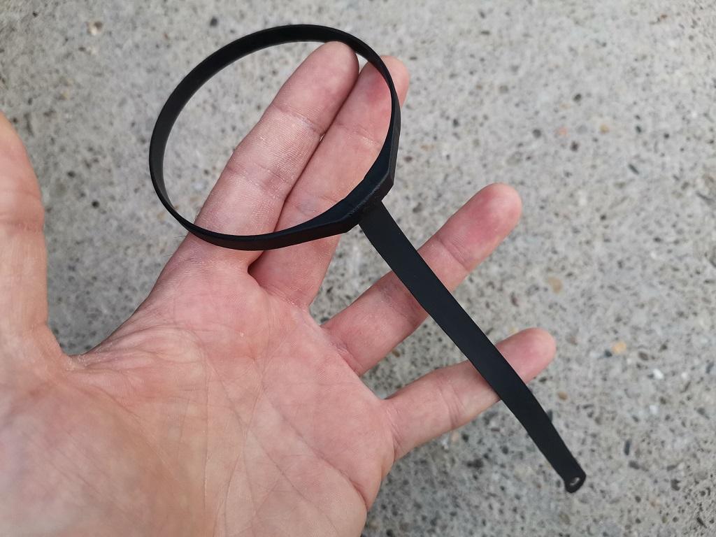

Ivan 22226 Posted September 18, 2021 Kada sam bio dokon, par sitnih "estetskih" izmena u reviziji proizvoda 1.0.0.2 . Posto je kablic jak kao zemlja, malo sam ga otanjio. I to mu je to od mene , svakako daleko bolje i izdrzljivije nego fabricki. 1 alfini0507 reacted to this Quote Share this post Link to post Share on other sites

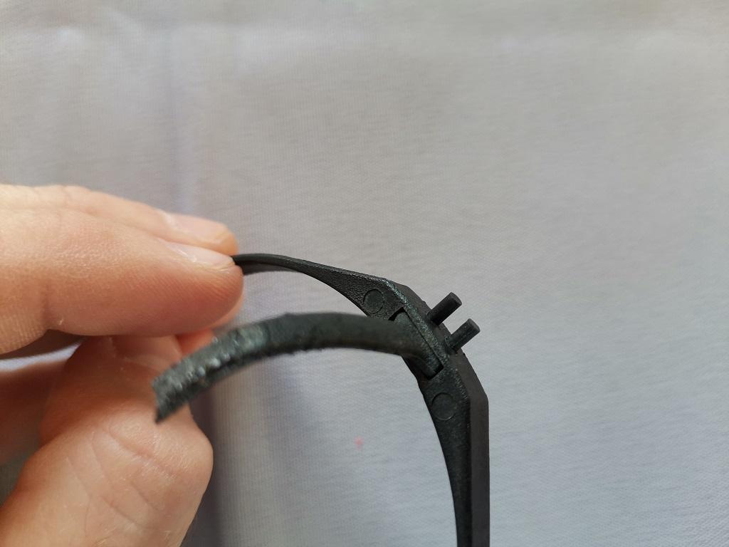

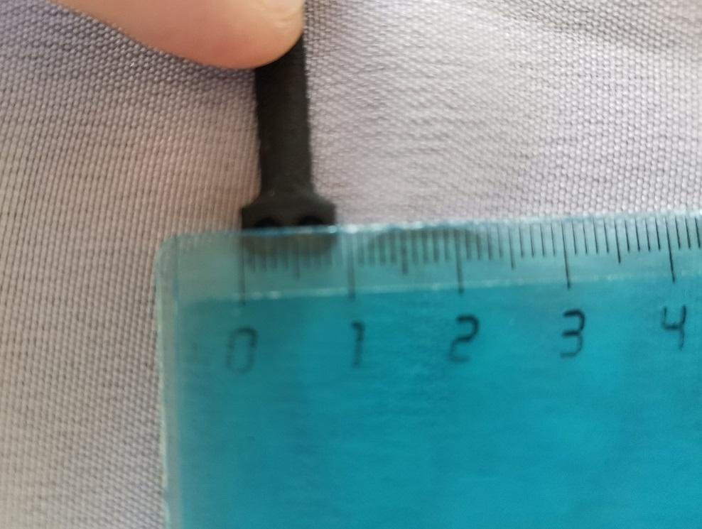

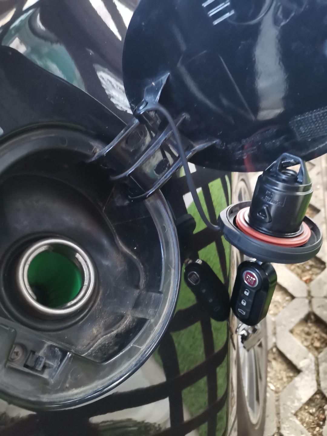

Ivan 22226 Posted July 7, 2022 (edited) Opet banalno, ali ipak da se dopisem i da potvrdim i iz prakse svoje ranije misljenje... Da su kratke trake od 13 cm (sa Alija, za Wagene) i definitivno sraLJe - iskljucivo zbog nedovoljne duzine za Nuova Bravo. Dosao sam u posed jednog primerka takve trake nase kosooke brace. Duzina te sa Aliexpressa je, kao sto rekoh 13 cm (fabricka Fiatova je 18 cm, premerio sam i napisao u prvom postu): Zamenio sam onu moju koju sam pravio rucno i montirao Aliexpress edition za 2 min: Mana - komada vise , kao sto sam i pretpostavio: 1. Traka zbog male duzine ne moze da rotira oko cepa. Tako da ce je vrlo verovatno, cim se malo isposti i zaglavi u suprotnom polozaju - prvi sivonja na pumpi otkinuti, dok vi stignete da izadjete i kazete da nista ne dira i da tocite sami . 2. Vratanca rezervoara se i u toj najblizoj tacki jedva otvaraju. I traka i vrata stoje zestoko nategnuti: 3. U toku tocenja, sigurno necete otkljucavati/zakljucavati cep vise puta da bi izvadili kljuc. A u tom slucaju i cep i kljuc mlate po karoseriji i samo sto ne spadnu sa drzaca: 4. Koga ne mrzi da zakljucava vise puta i vadi kljuc, opet ista stvar - i bez kljuca cep jedva stoji na drzacu i opet mlati po karoseriji: 5. U oba slucaja deluje mi da bi smetalo i laganom prilazu pistoljem. Tako da ovo sa Alija definitivno skidam i poklanjam ako nekome treba (pravljeno je za Vagene gde je kacenje unutar vratanaca, a ne spolja na njima). I vracam svoje prvobitno resenje, neuporedivo je elegantnije i lakse za upotrebu. Vidi se i kako cep i kljuc lepo vise dalje od karoserije, ne smetaju pistolju... Eto, banalno, ali cisto moje iskustvo i misljenje da ne kupujete bez veze, bolje sami napravite ili jurite fabricku trakicu od 18 cm. On 9/9/2021 at 9:11 PM, Ivan said: U verziji proizvoda 1.0.0.1 , vratanca se lagano zatvaraju, lako se manipulise sa cepom. A robusno je, kako je i trebalo da izadje iz fabrike: Edited July 7, 2022 by Ivan Quote Share this post Link to post Share on other sites
