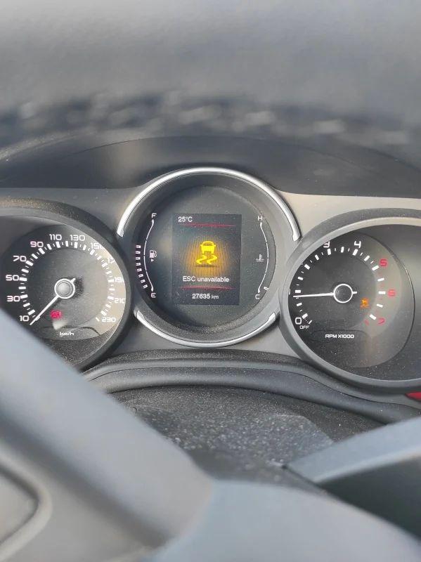

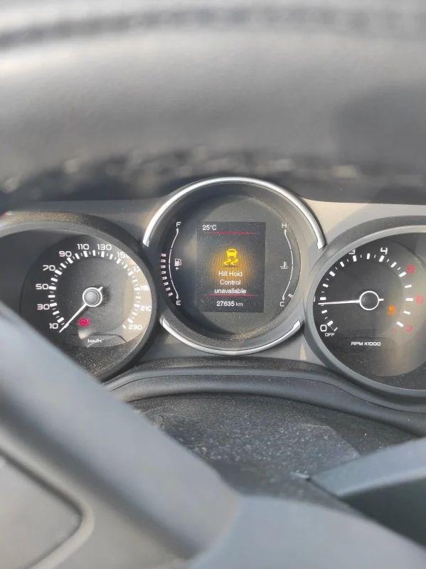

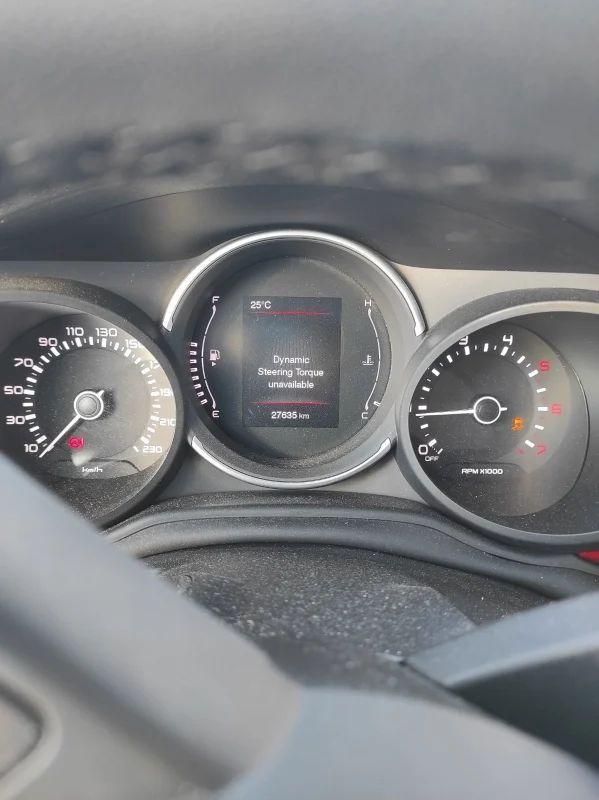

debelizmaj 415 Posted June 3, 2021 (edited) U pitanju je 500L 1.3 dizel godinu i po star. U toku voznje samo iskoce greske sa slika. Kao da sve prestane da radi. Kao da pobrljavi elektronika. Sta moze da bude, dok ne odem do majstora? Edited June 3, 2021 by neshaoct formatiranje Quote Share this post Link to post Share on other sites
neshaoct 9740 Posted June 3, 2021 (edited) @debelizmaj Ona crvena lampica na brzinomeru je za akumulator? Ako je tako, onda ili alternator ne puni više kako treba (nešto u prenosu ili sam alternator), ili je akumulator oslabio...ili banalnije - olabavila se klema na akumulatoru. Edited June 3, 2021 by neshaoct dopuna Quote Share this post Link to post Share on other sites
debelizmaj 415 Posted June 3, 2021 Bravo! Nisam je primetio. Da se opravdam-zena vozi, zena posla slike 2 moron and neshaoct reacted to this Quote Share this post Link to post Share on other sites

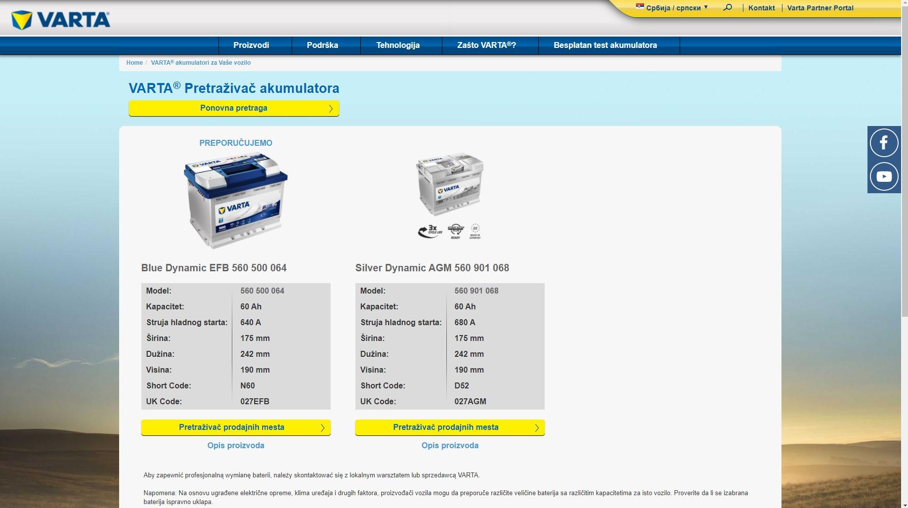

moron 4816 Posted June 4, 2021 (edited) Jbg, nekada sam vozio prastaru ladu nivu (dakako, bez serva i bilo čega) i sasvim normalno mi je bilo da se borim sa onim volanom pri manevrisanju. Čak mi je to bila i dobra vežba za mišiće A danas, ako mi u Fiatu nije upaljen City servo, odmah mi nije ugodjaj kako sam navikao, a kada sednem u Hondu (koja to nema) pomislim: "Jebo te, kakav je ovaj japanski đubar, Žabari su za Japance izmislili kola" @debelizmaj Varta pretrage kaže ili EFB od 60 Ah i 640A ili AGM od 60A i 680 A https://www.varta-automotive.rs/sr-rs/battery-finder?type=pc&year=2015&make=35&model=10453&engine=107522&etn=560+901+068|560+500+064|&rec_etn=560+500+064|&ss_etn=560+901+068|560+500+064|&literal_search={"type"%3A"Putnički+automobila"%2C"year"%3A"2015"%2C"make"%3A"FIAT"%2C"model"%3A"500L+(351_%2C+352_)"%2C"engine"%3A"1.3+D+Multijet+(199.LYM11%2C+199.LYM1A)+(70+kW+%2F+95+PS)"} Edited June 5, 2021 by neshaoct dodao printscreen 1 debelizmaj reacted to this Quote Share this post Link to post Share on other sites
